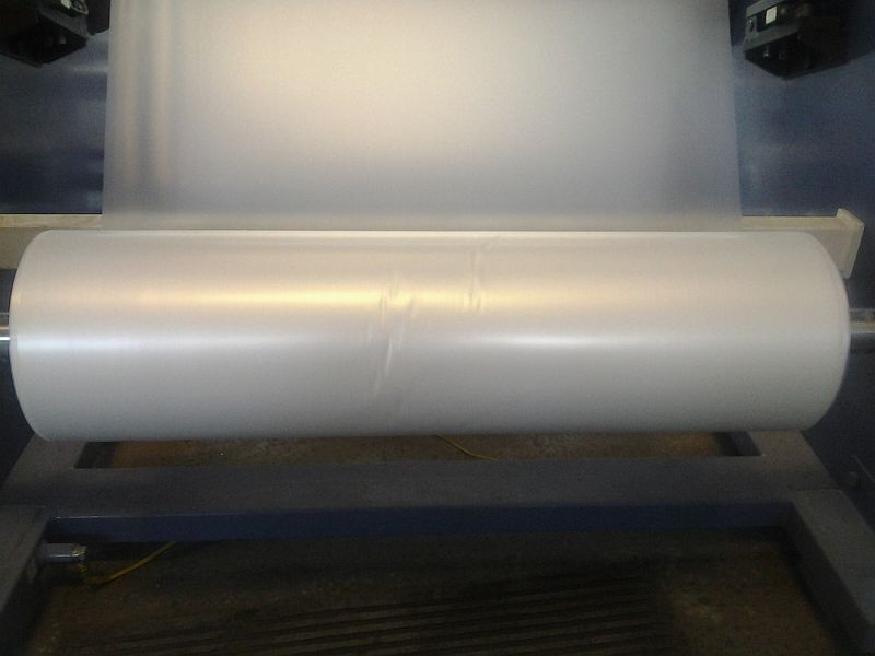

День добрый!
Возникла такая проблема, изготавливаю полистирольное полотно раздувом, при намотке в центре рулона образуется рыхлость! Работаю с вращением головы, разнотолщинность в норме! Не могу понять причину???

Шпуля цельная? И что значит разнотолщинность в норме? Толщина пленки какая?

шпуля цельная! толщина 50 мкм! толщина по всей ширине 40 - 60 мкм!

+/- 10 мкм на толщине 50 мкм легко дадут такой эффект...Хотя ..с вращающейся головой.. :?: Перед намоткой на шпулю "банановый" вал есть? Что-то я не пойму откуда пленка идет на намотчик..Можно более крупный план намотчика? Включая ножи для резки полотна..

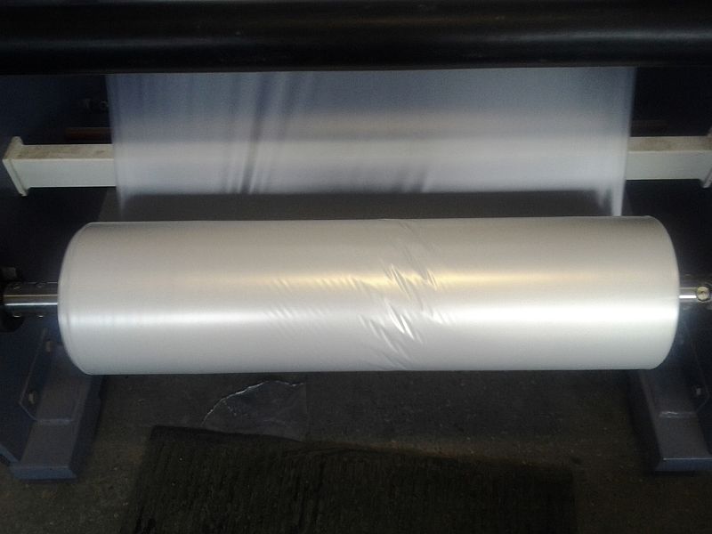

Если рыхлые оба полотна – перезажим рукава при высокой температуре чулка или недостаточном охлаждении .На нижнем фото чулок сильнее зажат справа или с 2х –до 4 х часов .Есть ещё масса вариантов с толстыми краями рулона.

Но если бы был перезажим рукава, то в центе было бы утонение пленки!? Или нет?

Максим: Чулок да это рукав . Так ролик у Вас действительно тоньше в середине .

Толко что сходил замерил толщину в который раз, по рукаву толщина 45-55 мкм, Толщина распределена по всей окружности рукава абсолютно хаотично, т.е. нет такого что по краям толще, чем к центру!

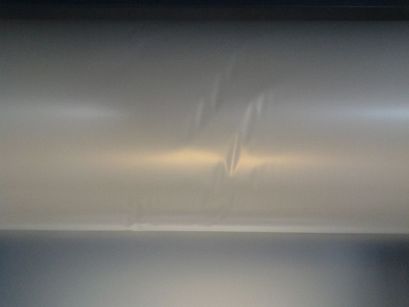

Разнотолщинность при вращении головы не сильно скажется при таком дефекте . Простучите ролик кулаком –на «витейке» он более рыхлый . На рулоне можно сделать несколько таких дефектов ( между шишками ). Заслонки обдува не крутили ?

НО дефект проявляется только к центру рулона. Обдув регулируется только по высоте (кроме оборотов вентилятора конечно)! Пленка очень восприимчива к обдуву, поэтому пока работаю с небольшой произв-тью (с минимальным обдувом!) Чем больше обдув, тем более не стабилен рукав, любой сквознячок, и складки появляются....

Имел в виду заслонки в патрубках . Заслонку в кольце обдува можно попробовать опустить (уменьшить зазор ) . Рукав зажат ещё чем то до вытяжных валов ? Большее раскрытие складывающих щёк снижают дефект ? Плёнка в два раза меньшей толщины имеет подобный дефект ?Не зафиксированный прижимами рукав при выключенном вращении движется по центру вытяжных валов ? Если нет – поверните головку не 180 градусов и если рукав переместится симметрично – к вытяжным скорей всего претензий нет и причину надо искать в охлаждении рукава или зажимах контактирующих с плохо охлаждённым рукавом . Вес правого и левого полотна одинаков ? Если резать рукав на два полурукава их вес одинаков ? Может ответы на эти вопросы помогут Вам найти причину .

Можно еще один уточняющий вопрос? Голова вращается с реверсом или делает полный оборот? Если с реверсом - скажите примерный угол реверса...По моему опыту - вращение головы сглаживает внешний вид намотки при гораздо более сильной разнотолщинности. Я склоняюсь к проблеме намотчика..

Голова делает полный оборот! Без реверса.

На вашем месте я бы ставил дополнительные валы перед намотчиком таким образом , чтобы минимизировать расстояние между намоточной шпулей и промежуточным валом. При этом направление пленки на намоточную шпулю шло с нижней точки вверх , а не как сейчас сверху ...
