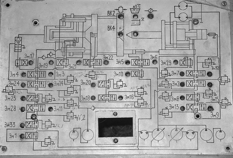

Всем доброго времени суток,
Начал модернизировать очередной ТПА, теперь Д3138 (не 36 ошибка была).
Первый вопрос школьника, в чем значение первых букв станка Д, ДЕ, ДА, ДП?
Второй по декомпрессии (отвод червяка), по циклограмме эм1+эм3+эм12+эм15+эм29,
а по документации лист107 эм1+эм12+эм15.
ЭМ3 включать или нет? кому верить?

Гидравлики полной нет, только трафарет на шкафу и кусочки в руководстве, как их вместе сложить, да и за чем мне электрику это надо. Буду логику собирать по циклограмме, а там по ходу корректировать.

Машины разные. Действительно, зачем электрику знать механизм, которым его электрика управляет))
Этот трафарет называется мнемосхемой, можно выложить сюда, а лучше на фотошару фотку этого трафарета в нормальном качестве. А по циклограмме не зная логики гидравлики только запутаетесь)

ЭМ3- это движение вперёд подвижной плиты, в автоматическом режиме он включен почти весь цикл.Lmitry писал(а):по циклограмме эм1+эм3+эм12+эм15+эм29,
В наладке и ручном для выполнения декомпрессии(принудительного отвода шнека) он не нужен.
ЭМ1(управление насосом),
ЭМ12(декомпрессия),
Остальное одни догадки, ни разу не видел этого железа(
ЭМ29 Давление декомпрессии?? Отключенный- слив с гидромотора при загрузке.?
ЭМ15 открывает слив с гидромотора на обратное вращение??
Нужно искать людей, которые на этом работали)

Да, расхождение в Руководстве и циклограмме значительные, а истина, как говорится, где то рядом.
Может у кого есть гидросхема 3138, там должна быть таблица работы соленоидов. У меня этой схемы тю-тю.

1.Декомпрессия(наладочный режим)-ЭМ1,12,15,29. ЭМ29-давление декомпрессии.
Декомпрессия(полуавтомат. режим)-ЭМ1,12,15,29,5.

Re: 3138 гидравлика вопросы
Нет, набор давления прекращается. Насос отключается по ЭКМ.Если дросселем давление дожатия выставленно 200кг, а мне надо 150. Если я подвину ЭКМ на 150, начнется впрыск а давление дожима будет увеличиваться?
Обычно ещё оставляют магнит подвода подвижной плиты, на мнемосхеме это ЭМ3.Во время охлаждения могу выключить все соленоиды кроме заслонки?
С этим поддержанием непонятно, в циклограммах оно есть, а реально на машине в момент впрыска остаются включенными только заслонка и вперёд подвижной плиты, причём без насоса. Потом при загрузке они отключаются и включаются снова на период охлаждения. Это я про 250-500 кубиков, с килограммовой дел не имел.дожим до ВК, подъем давления до ЭКМ макс, потом поддержание давления. А зачем его держать если обратный клапан есть?
Интересующийся
- Сообщения: 8
- Зарегистрирован: 12 янв 2010, 01:22
- Откуда: Украина
По заводской циклограмме(осталось только фото плохого качества):
Набор давления-ЭМ 10,1,3,14,16,19,28,33.
Поддержка давления-Эм 10,3,14,19.
Подпитка-Эм 10,3,14,16,19.
Реально достаточно было только набора давления(при условии, что нет утечек в цилиндре и держит управляемый обратный клапан). При работе, до конца впрыска, давление запирания падало всего на10-15 атм.
На время охлаждения все электромагниты мы отключали.
