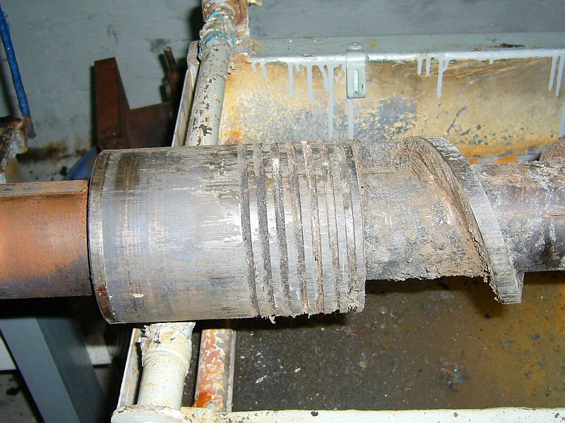

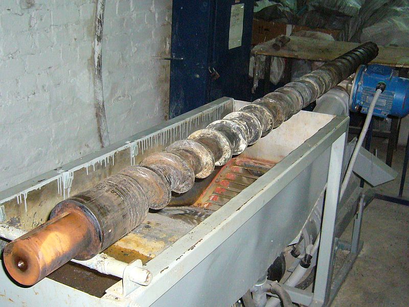

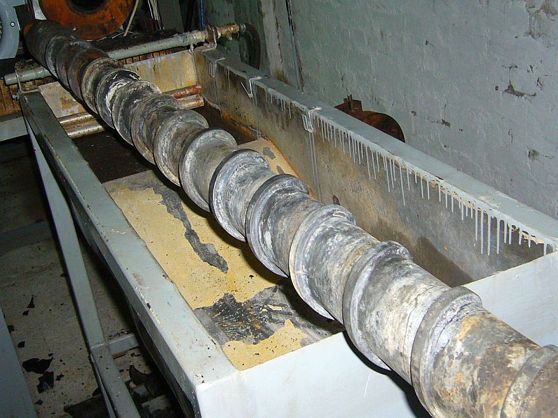

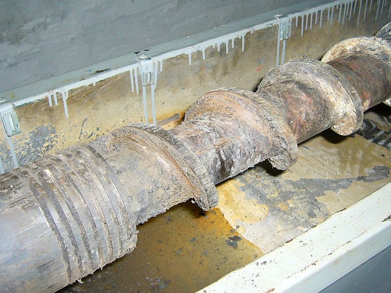

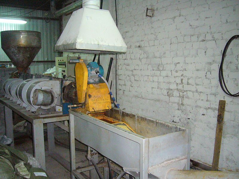

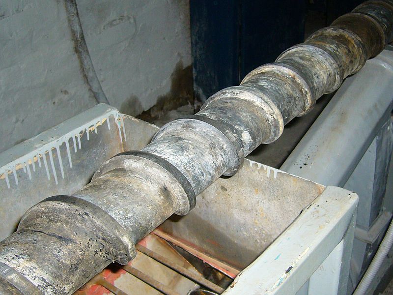

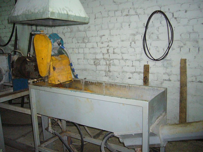

Здравствуйте умные головы! Возникла следующая проблема! На предприятии имеется гранулятор его собрали как говорится где че могли...... Шнек для грануляции полипропилена, зоны дегазации нет, горячую резку купили где-то по дешевки, даже гидравлики для смены сетки нет! Хозяева требуют чтоб я обеспечил стабильную грануляцию ПВХ на этой дьявольской машине. Самая большая трудность с которой я столкнулся эта длительная остановка гранулятора(больше 1 часа) связаные с заменой сетки или "губы". Материал на шнеке за это время успевает перегореть, либо не получается выдавить пробку сгоревшего ПВХ на голове. Пробовал применять стеораты, осуществлял практически полный выгон материала без "губы". Уже даже руки опускаются! Помогите советом либо помогите обосновать невозможность работать на нем. Самое обидное что диаметр шнека около 900мм, а выход составляет 40 кг/час.
Заранее спасибо
Заранее спасибо
- новичёк
- Сообщения: 1791
- Город: Ленинград
- Откуда: Владивосток
- Благодарил (а): 6 раз
- Поблагодарили: 229 раз
Re: Проблема с экструзией ПВХ
Очень эмоционально.Алексеич писал(а): -На предприятии имеется гранулятор его собрали как говорится где че могли......
-Шнек для грануляции полипропилена,
-зоны дегазации нет,
-горячую резку купили где-то по дешевки,
-даже гидравлики для смены сетки нет!
-Хозяева требуют чтоб я обеспечил стабильную грануляцию ПВХ .
-Самая большая трудность с которой я столкнулся эта длительная остановка гранулятора(больше 1 часа) связаные с заменой сетки или "губы".
-Материал на шнеке за это время успевает перегореть, либо не получается выдавить пробку сгоревшего ПВХ на голове.
-Пробовал применять стеораты, осуществлял практически полный выгон материала без "губы".
- Самое обидное что диаметр шнека около 900мм, а выход составляет 40 кг/час.
Для начала! Вы не ошиблись 900мм? :shock: Может всё таки 90мм! :?
Поподробнее о машине. L/D, мощность привода. количество зон нагрева трубы. макс обороты шнека. На каких режимах пытались работать-темпер, ток, обороты
Головка горячей резки. Ф отверстий и их количество. Конструкция головки. Если можно фото "пули" и "воронки" головки
Рецептура смеси ПВХ. Способ приготовления (смешивания) . Назначение гранулы.
И простите за серость - Что такое "губа"? :oops:

Каюсь диаметр шнека 90 мм,L/D=25,мощность двигателя 40 квт,5зон нагрева +2 НА "ГОЛОВЕ",макс обороты шнека 70 об./мин.Запуск мы осуществляем при темпиратуре 147на 1ой зоне по наростающей заканчивая 157 на голове, при 10об/мин вращении шнека,добиваемся нормальных стренг. После чего понижаем темпиратуру и увиличиваем обороты. я максимум до 50 раскручивал, больше страшно,хотя ток нормальный 40А. Губа-это накладка на голове со стренговыми отверстиями(на нашем грануляторе их 20),так у нас ее называют.
- Поблагодарили: 3246 раз
Вы отходы перерабатываете или свою смесь?
Крайние стренги не подгорают?
Губа - это фильера
Губа - это фильера
Ну вот и разобрались.
Что такое губы - стало понятно! Значит у Вас стренговая головка. И вы протаскивете их через воду прежде чем порубить в гранулу?
Так?
Тогда зачем вам " горячая резка, которую Вы купили подешевле"? Или я опять не догнал.... :o
Ну да ладно... :)
Шнек нужно отполировать. В дальнейшем ввести смесь добавки, с тем. чтобы шнек до такого состояния не доводить...
Я так понял - шнек лежит на краю стренговой ванны?
Итак. Я присоединяюсь к Maks42.
СЫРЬЁ, РЕЦЕПТУРУ и назначения гранулы - в студию! (с)
Если можно , замерте объём первого полного витка шнека и последнего.
...и померте зазор между шнеком и цилиндром. И не только с торца. А несколько замеров - по всей длинне там и там...
Так?
Ну да ладно... :)
Наше снабжение привозит брак или дробленку от разных поставщиков, оборудования что б определить ПТР у нас нет. Гранула нам нужна только для лучшей загрузки в ТПА и очистки материала от примесей металла и грязи.
Это грануляция на фильере (горячая), только допотопная с фрезой.
При таком подходе грануляция будет только ухудшать качество материала со значительным удорожанием.
- новичёк
- Сообщения: 1791
- Город: Ленинград
Значит вы используете брак и отходы ПВХ.
Раз разные источники сырья - значит разные рецепты и наполнение - надо усреднять ( смешивать разный материал в какой-то пропорции). Для оптимизации добавок для такой переработки.
Раз у Вас дроблёнка - надо разделить на фракции. И определить ту, на которой Ваша машинка будет работать наиболее устойчиво. Скорее всего это будет размер около 3мм. если больше лучше - передробить ещё раз. Если меньше- то добавлять к основной фракции в пропорции. Пропорцию оценить подбором. Для этой цели лучше иметь 3-х дечное вибросито. Тем более - через все деки уйдёт, в основной массе, тяжёлые частицы типа песка...
При первой переработки из Вашего материала выгорели смазки и просела термостабильность. Это можно поправить. Вводя в гранулу ( методом опудривания) - ст. кальция. модиф. перерабатываемости, нейтр. ст. свинца или трёхосновный сульфат свинца, ок. пэ. воск. в дозировках 0,15-0,5 в.ч. На этом этапе можно вводить и мелкую фракцию вашей дроблёнки... Для того чтобы смесь не расслаивалась в бункере. основную гранулу дроблёнки нужно сделать жирной. Можно добавить грамм 50-100 ДОФа, ЭСМ или трансф. масла. до введения порошков добавок.
Шнек необходимо заполировать...
Для создания необходимого давления в экструдере - можно набрать пакет сеток. оптимально - нагрузка на привод - 70% от номинала тока двигателя... Но возможно это и не требуется - у вас не очень много отверстий для стреньг в головке...
Остановка Вашей машины всегда потребует полной разборки и чистки головы. и выхода остатков ПВХ из шнека... В случае длительной остановки крайне желательно смазать все поверхности тракта машины ДОФ-ом или ЭСМ. Для того что-бы не появилась ржавчина...
И всё таки оцените зазоры "шнек-цилиндр"... Создалось впечатление, что зазорчик великоват. И с такой головкой, вы имеете приличный противоход. А это одна из причин малой производительности Вашей машинки...

Алексеич писал(а):Влияет ли отсутствие зоны дегазации на стабильную грануляцию ПВХ?
нет. на стабильность процесса не влияет.
даааа..... уж...... шнеки надо почистить.... на такой грязи будет образовываться нагар не децкий...
да и нагрузка увеличится на привод...

Это не стабилизация, а полная ерунда, поэтому и стоп-смесь такая дерьмовая получается.Алексеич писал(а):В принципимы так и работаем дабавляем 2,5% стеарата кальция и 1,5% стеарата цинка;5%кальция и 3%цинка на запуск и остановку(это наша стоп смесь)Не слишком ли это большой процент?
Влияет ли отсутствие зоны дегазации на стабильную грануляцию?
Если установить гидравлику для замен сетки и обеспечить без прирывную грануляцию,нужны будут ли термо стабилизаторы?
Вакуумная дегазация несколько стабилизирует процесс и повышает качество продукции.
При вашем уровне с гидравликой лучше не связываться. А если вдруг случайно все получится, то снизится время простоев и расход стоп-смеси, а от нормальных стабилизаторов никуда не деться.
