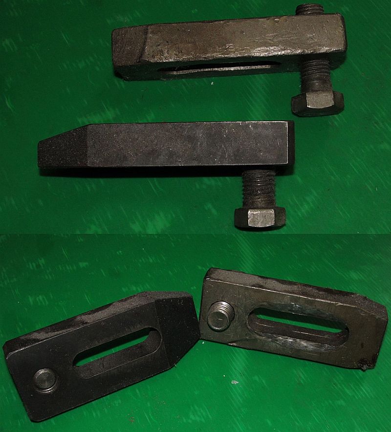

Здравствуйте, уважаемые коллеги!
Очень прошу помочь в решении вопроса по установке прессформ на литьевую
машину. Есть прессформы, но пазы под крепления не подходят. Требуется совет, а лучше чертеж универсальных "прихватов" (может у них есть еще какое-нибудь название) для крепления форм к плитам литьевой машины с регулировкой по высоте плит.

Называется штука: "Держатели пресс-форм(прижимы пресс-форм)" купите и не мучайтесь :) (например)

Самодельные прихваты во первых надо делать из правильного железа, во вторых их надо грамотно калить, мы это проходили. Конструкций великое множество, в основном все они универсальные, делали когда то много, так как начинали с машин б/у и все они без прихваток были. Сделанные из пластилина очень дорого обходятся, держут не долго, быстро ослабевают, а тянуть без полезно так как гнуться. В результате формы падают…… Короче простая на первый взгляд вещь, оказывается не такой уж и простой. Серьёзно надо к этому относиться, лучше купить готовые, сейчас это дешевле чем париться с изготовлением…

Шутники! не калил никогда лапы и не падали формы никогда даже очень большие по высоте. И детали со стола фрезерного станка не съезжали, и штампы с пресса.

Формы бывают разные, у нас если разностенность пошла, то открытие происходит с заметным усилием, то есть каждый цикл это рывок формы от плиты. Сейчас нет почти такого, но раньше...на старых изношенных ТПА, да на замученных формах... Вернее сейчас то же бывает но не часто, в основном во время наладки, когда наладчик запускает машину и настраивает параметры впрыска. Ежели прихваты делать ооочень массивными, и не из пластилина, то можно наверное и не калить, но всё равно сырые прихваты со временем деформируються и держат хуже чем нормальные заводские, которые держат потому что пружинят.

А самодельные прихваты держат нормально, если сделаны не через Жо.
Если не калить, то со временем гнутся и плющатся отверстия(пазы) под болт(шпильку).

А кстати! Кто и как считает сколько прихватов нужно поставить и с каким моментом тянуть болты и на какую глубину должен минимально вкручиваться болт?

По 1 прихвату на каждый угол прессформы, глубина мин. 1.5 диаметра болта

Моменты затяжки известны, а сколько прижимов на полуформу лепить? Есть же довольно стрёмные формы с очень большой подвижной полуформой да ещё и без центровочного кольца, да ещё и изделие довольно тонкостенное с малыми углами съёма - бывает так что зальют и открыть пресс-форму невозможно машиной, или перекошенная форма - когда открывается стремится оторвать неподвижную полуформу от машины ( - только прижимы хрюкают!! :D )

Мы делали такие прижимы разных конструкций и просто из 45 стали и из термоулучшенных. Обычно просто из 45 заказывают. Хоть деталь простая, но чертежи раскрыть не могу.
Кстати прихваты на станках из обычной 45, чтобы при ошибке программера или оператора фреза в мягкую сталь врезалась. Ни когда проблем не было. Вопрос чаще в болтах, на них основная нагрузка. Они растягиваются, гнуться если недокаленые или ломаются если перекаленые.

Вот самоделки, им уже лет 10, использовались на 125 хмельницкой. Один прикаленный, второй сырой, упорный болт М20.
