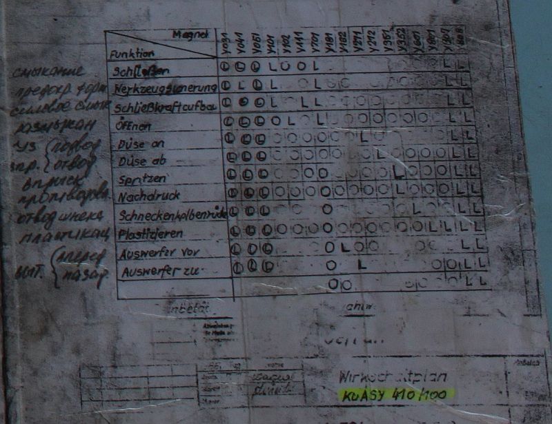

Здравствуйте форумчане! Мои попытки восстановить родную стойку управления Kuasy 410/100 II Pragmatic обернулись полным крахом. Посему было принято решение быстро собрать альтернативу. Предполагаемая система управления будет создаваться на базе современных микроконтроллеров Atmel (имеется богатый опыт разработки). Однако имеется серьезная проблема - я ничего не понимаю в гидравлике. С точки зрения электроники все просто:
- 3 сервоуправляемых клапана (соленоид + датчик LVDT полумост)
- 3 потенциометрических датчика линейного перемещения
- 1 отметчик оборотов гидромотора
- 1 датчик давления (какой-то навороченный - по-ходу для контроля скорости впрыска, хотя как это работает - я не знаю)
- Куча индуктивных концевиков
- Куча 2-х или 3-х позиционных электрогидроклапанов.
У меня имеется циклограмма, однако например довольно простой вопрос "чтобы подвинуть гидротолкатель вперед, какие клапана (их там 7 штук по циклограмме включено) нужно включать сначала, что потом, или все вместе разом?" вводит меня в ступор.
Управляемые гидроклапана (мне сказали вроде их называют пропорциональные клапана) даже обозначениями на гидросхеме различаются. Для чего они - я примерно понимаю, но вот почему один контролирует расход, а другие давление - мне непонятно.
Короче говоря есть еще много глупых вопросов по гидросхеме. Может кто дельную литературу подскажет... И еще одна проблема: гидросхема у меня отвратительного качества, может кто поделится нормальной. И последнее: я плохо себе представляю тонкости технологического процесса литья пластмасс под давлением.
Мое предложение: общими усилиями разработать модульную мультипроцессорную систему управления (для дальнейшей адаптации данной СУ к другим моделям ТПА) и сделать всю конструкторскую документацию достоянием общественности, участвовавшей в данной работе.От безвозмездной помощи не откажусь ;)

Я такие затеи не одобряю.vardan писал(а):Предполагаемая система управления будет создаваться на базе современных микроконтроллеров Atmel (имеется богатый опыт разработки).
Предпочитаю использовать готовые аппаратные решения. В будущем будет меньше головной боли.
Микроконтроллер - это одно.
А помехозащищённые входные цепи?
А надёжные выходные ключи?
На столе может работать, а притащите в цех и ...
Желание - это хорошо, но полное отсутствие представления об оборудовании и техпроцессе наталкивает на мысль, что дешевле и быстрее найти на рынке готовые решения.vardan писал(а): У меня имеется циклограмма, однако например довольно простой вопрос "чтобы подвинуть гидротолкатель вперед, какие клапана (их там 7 штук по циклограмме включено) нужно включать сначала, что потом, или все вместе разом?" вводит меня в ступор.
Есть большая вероятность, что в процессе экспериментов Вы совершите пару-тройку фатальных ошибок и угробите ТПА.
Велосипед изобретаете. У многих уже есть свои наработки и врядли они захотят делиться таким трудным опытом - хлебушек, однако.vardan писал(а): Мое предложение: общими усилиями разработать модульную мультипроцессорную систему управления (для дальнейшей адаптации данной СУ к другим моделям ТПА) и сделать всю конструкторскую документацию достоянием общественности, участвовавшей в данной работе.От безвозмездной помощи не откажусь ;)
Я более 20-ти лет тесно работаю с различными ТПА, но только сейчас собираюсь начать разрабатывать "своё" и, скорее всего, на Mitsubishi (по поводу брэнда можно долго спорить, но я предпочитаю этот).

Клапана включаются не все сразу, для мягкой работы системы моменты включения должны быть разнесены по времени. Задержки от 0,2 до 0,5 секунд, задержки настраиваются по ходу отработки цикла и ручного режима.

1. Работая в сфере промышленной автоматизации, часто сталкиваешься с таким парадоксом, когда люди то ли от страха, то ли от лени, ВЕЗДЕ, куда надо и куда нет, ставят ПЛК. Не забывайте, что системы на ПЛК НА ПОРЯДОК ДОРОЖЕ. По поводу помехозащищенности: все ПЛК собраны на той же элементной базе, которая свободно встречается в продаже. Остальное - дело правильно спроектированной схематехники и ПО микроконтроллера. По крайней мере даже привередливые вояки еще не раз не жаловались :)
2. Мои кривые руки (незнание работы гидросистемы и техпроцесса) точно угробят станок и я это понимаю, и именно поэтому мне нужна Ваша помощь.
3. По поводу изобретения велосипеда: за систему управления icy-01a (вроде в Липецке их делают) с нас запросили 150 000 руб. И это для станка стоимостью в 90 000 руб.! Бред! Монополия - вот и цену ломят.
Уважаемый croc, большое спасибо за поддержку и позитивный настой :) . Не понял Вас на счет: "встроенная система нагрева" - СУ греть или Вы про контроллер для тенов? При разработке систем управления можно применить два подхода: последовательные вычисления на быстром вычислителе (тогда действительно без хорошего ARM-а не обойтись) или параллельные вычисления на нескольких медленных вычислителях (что предполагает декомпозицию задачи управления на подзадачи, решаемые отдельными вычислителями), и в этом случае вполне возможно, что наверняка одна ATmega640 и несколько ATmega8 справятся с данной задачей. Отсюда и идея о модульности. Такая декомпозиция структуры СУ позволит быстро адаптировать ее к другим моделям ТПА, имеющим отличное от моего число пропорциональных клапанов и линеек. По дисплею и промышленному компьютеру я я с вами солидарен. Мне вот приглянулся этот вариант http://starterkit.ru/html/index.php?nam ... view&id=48 на 400 МГц (для экспериментов). И вообще, давайте сотрудничать ;)
Уважаемый Дамир, большое спасибо за помощь. Моя циклограмма в прикрепленном файле, подскажите, как это лучше будет сделать. И вообще, если создать ситуацию, которой нет в циклограмме, возможно ли испортить гидравлику? Или там все на предохранителях?

Есть задачи на которые проще и быстрее поставить простой ПЛК. В случае ТПА же лучше сделать самому как аппаратную так и программную часть, хотя этот вариант будет сложнее, но он более гибок.vardan писал(а):Спасибо огромное всем откликнувшимся участникам. Теперь по порядку.
Уважаемый agent_serg:
Такое не исключается.vardan писал(а): 2. Мои кривые руки (незнание работы гидросистемы и техпроцесса) точно угробят станок и я это понимаю, и именно поэтому мне нужна Ваша помощь.
Однака перепродавцы дают маху, не думал что столько запрашивают за наш контроллер. Насчет конкуренции, почему Вы решили что только мы делаем, в Хмельницком еще делают контроллер для ТПА.vardan писал(а): 3. По поводу изобретения велосипеда: за систему управления icy-01a (вроде в Липецке их делают) с нас запросили 150 000 руб. И это для станка стоимостью в 90 000 руб.! Бред! Монополия - вот и цену ломят.
Я не понял, а зачем на каждую задачу применять по процессору ? Вы что хотите поставить один процессор который будет управлять обогревом, второй циклом, третий выводить информацию на экран, четвертый обрабатывать клавиатуру,а пятый м/к будет общаться с другими блоками ?vardan писал(а):
У нас все это делает Atmega128 и со всем справляется (экран, клавиатура, светодиоды клавиатуры, цикл, обогрев, связь с внешними модулями). Сейчас переходим на STM32, просто исходя из того что при цене как на Atmega128 получаем намного лучшие возможности.
Система у нас распределенная, связь между блокам идет по каналу связи RS485, чего вполне хватает за глаза. (преимущества канала связи RS485 не привожу, должны их знать). У такой системы намного больше преимуществ чем "все в одном блоке", т.к. она позволяет производить наращивание дополнительных модулей, допустим на KuASY5000 не достаточно одного блока к которому подключаются входа-выхода (у нас на блоке 48 входов и 40 выходов), то вынуждены ставить 2 блока, но они очень удобно там устанавливаются, т.к. один блок "обслуживает" полностью узел запирания, а второй узел впрыска и между ними идет связь всего 2-мя проводами. Аналогично если надо к пульту оператора подключаются и дополнительные модули которые управляют пропорциональными клапанами (в модуль можно подключить 4 клапана, до 4А каждый), модуль для линеек резистивных, модуль для линеек магнитострикционных и прочее дополнительное оборудование.
Я видел китайские станки, там стоит один большой блок в который подключается все (датчики, магниты, линейки, пропорциональные клапана термопары, твердотельные реле и прочее), но такое удобно делать в случае если это делается под какую то линейку ТПА серийно выпускаемую, если речь идет о разнообразии моделей, то лучше сделать распределенную систему.
То что Вы привели в прикрепленном файле не циклограмма, а таблица включения клапанов.

Я об этом и говорю. У Вас распределенная система и каждый переферийный модуль имеет свой МК, решающий свою локльную задачу? ATmega128 - верхний уровень - связыват все блоки, реализует интерфес ТПА-Оператор. А обратные связи по линейкам и нагревателям замыкаются через ATmega128? В нем реализованны ПИД-регуляторы? Если да, то какова скорость обмена по 485-ому? Нужны ли ПИД-регуляторы для нагревателей и линеек? Для пропорциональных клапанов наверно лучше оставить родные платы управления от rexroth. Они управляются аналоговым напряжением 0...6 V. А то с LVDT еще не имел дела.d_y писал(а): Я не понял, а зачем на каждую задачу применять по процессору ? Вы что хотите поставить один процессор который будет управлять обогревом, второй циклом, третий выводить информацию на экран, четвертый обрабатывать клавиатуру,а пятый м/к будет общаться с другими блоками ?
Следуя таблице включения клапанов, разъясните пожалуйста, что мне нужно включать сперва, что потом?

В моей голове созрел очередной неумный вопрос: чем отличается циклограмма от таблицы включения клапанов?

В пульте оператора Atmega128, в блоке входов-выходов тоже Atmega128 (но туда за глаза хватит и Atmega88, 128-я стоит потому как у нее много ног и что бы не лепить большое кол-во регистров было решено поставить мегу128, да и у Меги 128 есть CAN, на некоторых станках использовали). ПИД реализован в той же Атмега128, для измерения температуры используется отдельный блок, который передает по 485 каналу информацию о температуре. Скорость 57600, больше и не надо. ПИД на обогревы надо, на линейки то он зачем (линейка это всего лишь датчик, с него при помощи АЦП считайте информацию и в панель оператора передайте) ????? На пропорциональные клапана у нас отдельный блок, тоже сидит на 485 интерфейсе, как родной rexroth работает примерно знаю, но никогда не использовали и не планируем (а Вы уверены что Ваши платы пропорциональных клапанов работают, проверить правда легко, подайте регулируемым блоком питания напряжение управления и посмотрите будет ли двигаться пропорциональный ЭМ, при этом смотрите на ЭМ с золотником, тот которые с иголкой не будет двигаться).vardan писал(а): Я об этом и говорю. У Вас распределенная система и каждый переферийный модуль имеет свой МК, решающий свою локльную задачу? ATmega128 - верхний уровень - связыват все блоки, реализует интерфес ТПА-Оператор. А обратные связи по линейкам и нагревателям замыкаются через ATmega128? В нем реализованны ПИД-регуляторы? Если да, то какова скорость обмена по 485-ому? Нужны ли ПИД-регуляторы для нагревателей и линеек? Для пропорциональных клапанов наверно лучше оставить родные платы управления от rexroth. Они управляются аналоговым напряжением 0...6 V. А то с LVDT еще не имел дела.
По поводу что нужно включать по таблице включения клапанов, то смотрите на операции цикла, например при смыкании формы включаются магниты Y101,Y701, комбинациями магнитов Y031, Y041, Y051 задаются дискретные расходы (скорости) и при помощи пропорциональных клапанов Y807 и Y808 задаются расход и давление. Хотя по расходам там все несколько иначе, оператор задает расход от 0 до 99, а уже контроллер на основе выставленного значения решает какие из дискретных магнитов включать и на сколько открывать пропорциональный клапан.

Циклограмма отражает весь цикл работы станка, с учетом всех концевых выключателей и электромагнитов. Показаны все условия начала и прохождения цикла. Циклограммы приводятся для нескольких режимов работы: наладка, ручной, полуавтомат.vardan писал(а):В моей голове созрел очередной неумный вопрос: чем отличается циклограмма от таблицы включения клапанов?

Я не пойму, мне сперва открывать Y101,Y701; потом Y031, Y041, Y051 и затем Y807 и Y808 или наоборот или все сразу? По поводу Y031, Y041, Y051 – по ходу понял: грубо говоря, они включают на нагрузку либо одну секцию насоса, либо две, либо 3. Так?d_y писал(а): В пульте оператора Atmega128, в блоке входов-выходов тоже Atmega128 (но туда за глаза хватит и Atmega88, 128-я стоит потому как у нее много ног и что бы не лепить большое кол-во регистров было решено поставить мегу128, да и у Меги 128 есть CAN, на некоторых станках использовали). ПИД реализован в той же Атмега128, для измерения температуры используется отдельный блок, который передает по 485 каналу информацию о температуре. Скорость 57600, больше и не надо. ПИД на обогревы надо, на линейки то он зачем (линейка это всего лишь датчик, с него при помощи АЦП считайте информацию и в панель оператора передайте) ????? На пропорциональные клапана у нас отдельный блок, тоже сидит на 485 интерфейсе, как родной rexroth работает примерно знаю, но никогда не использовали и не планируем (а Вы уверены что Ваши платы пропорциональных клапанов работают, проверить правда легко, подайте регулируемым блоком питания напряжение управления и посмотрите будет ли двигаться пропорциональный ЭМ, при этом смотрите на ЭМ с золотником, тот которые с иголкой не будет двигаться).
Плохо разбираюсь в гидравлике, зачем контролировать давление и расход? Ну давление понятно, а расход? Контролируя давление, можно контролировать усилие рабочего органа (штока цилиндра), т.к. F=p*S, а расход????

Добрый день, уважаемые участники форума. Вот я и вернулся. Со свежими новостями. Станок таки я запустил. Пробно, со 2 раза, у нас получилось отлить тонкостенное изделие с резьбой и 2-мя плоскостями разъема в ручном режиме. Автомат не можем запустить, потому что 2 линейки неисправны + проблемы с клапанами Y041 и Y051. Сейчас стойка работает на базе Win Embeded (верхний уровень) и исполнительной платы на базе МК ATmega1280. Платы управления сервоклапанами старые REXROTH, которыми управляет гефрановская плата ЦАП-а с доработками и 485-ым интерфейсом. Панель оператора - сендвич из дисплея 17 дюймов и 6-ти мм сенсорного стекла . Исполнительная плата связана с платой microATX через
кабель USB 2.0. Вот в принципе и все. Оттачивать и дорабатывать аппаратное и программное обеспечение времени нет, нужно срочно начинать работать.
У меня есть один неразрешенный вопрос: при использовании клапана Y031 все работает исправно. Как только включаю Y041 или Y051 (не важно, вместе и порознь, пробовал все комбинации), степень станка не двигается, по раме станка появляется сильная вибрация и насос гудит и чуть заметно просаживает лампочки в помещении. Причем вывести систему из шока получается только выключением двигателя насоса...
Помогите, кто сможет, хочется разобраться с этой занозой. Да, если кому интересны подробности, готов рассказать. Фото выложу на днях.

Re: Модернизация СУ Kuasy 410/100 II Pragmatic
А можно фото в максимальном качестве сюда- http://photoshare.ru/
А то не разобрать ничего.
Сделанно! Фото в полном размере http://photoshare.ru/photo8727760.html. И попутно, в тему чудес с гидравликой, еще вопрос: сегодня внимательно осмотрел всю гидравлику и вот что увидел: на секции насоса, которая ближе в двигателю сверху два отверстия для присоединения нагрузки (напорные линии наверно). Питающая труба подведена с боку к насосу. Так вот, одно отверстие шлангом высокого давления соединено с гидроблоком, а другое заглушено тряпкой (!!!!!!!!!!!!!!!!!). Мало того, из него ничего при работе не течет! Отсоединили от гидроблока шланг, пустили насос - льет, как из пожарного гидранта. Т.е. данная секция насоса (которая управляется Y051) работает, тогда что это за присоединительное отверстие??? Я в замешательстве
vardan писал(а):Сделанно! Фото в полном размере http://photoshare.ru/photo8727760.html.
Нафига закрытый доступ к альбому? Не надо ставить пароль на сам альбом.photoshare писал(а):Для доступа к альбому требуется пароль.
Раз в гидравлике до вас ковырялись, возможно нахимичили с обратными клапанами и поток не проходит в систему к пропорциональникам и предохранительному клапану давления. При включении Y041 или Y051 слив перекрывается и насос перегружается. Возможно излишним давлением зажимает плунжер Y041 или Y051 и он не может вернуться в исходное при сбросе питания с эл.магнита.У меня есть один неразрешенный вопрос: при использовании клапана Y031 все работает исправно. Как только включаю Y041 или Y051 (не важно, вместе и порознь, пробовал все комбинации), степень станка не двигается, по раме станка появляется сильная вибрация и насос гудит и чуть заметно просаживает лампочки в помещении. Причем вывести систему из шока получается только выключением двигателя насоса...
А фотки насоса с тряпочкой нет?
