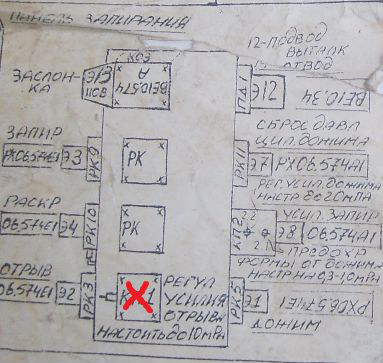

На нашей машине ЭМ10 нет. Во вложении эскиз нашего блока запирания.

У моей кстати то же) И родной схемы нет((

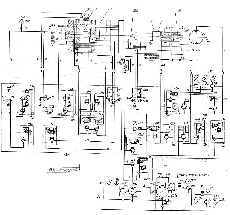

Для общей информации выкладываю фото схемы со шкафа управления.
- Вложения
- IMG_1073.JPG (138.6 КБ) 8979 просмотров
- IMG_1074.JPG (142.24 КБ) 8979 просмотров
- Бегемот
- Сообщения: 2815
- Город: Владимир
- Благодарил (а): 53 раза
- Поблагодарили: 166 раз
Re: Д-3136: изменение межштампового расстояния
А здесь КП1 участвует только при включённом втором магните.

ЭМ10 Стоит на Д3134(500гр),в этом его отличие от 1кг и 0.250гр.AlexLi писал(а):На нашей машине ЭМ10 нет. Во вложении эскиз нашего блока запирания.

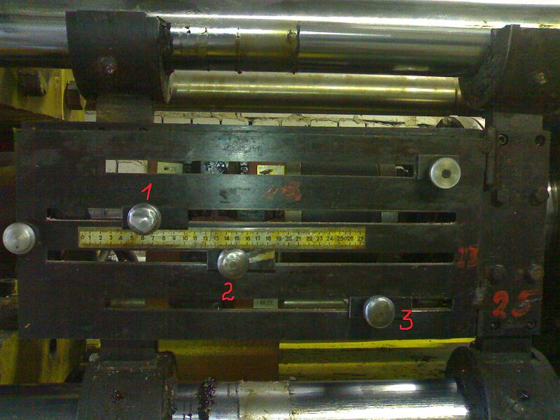

Спасибо за советы. Сегодня нашел проблему - клапан ЭМ2. Причем визуальный осмотр ничего не выявил, а уже потом случайно при наборе давления замыкания приложил к нему палец - а сердечник ходуном ходит... Благо был такой же в запасе) Давление как и было - 230 атм.
Все работает нормально. Единственное что не нравится (так и не добился желаемого результата) - очень высокая нагрузка на двигатель во время впрыска. Даже немного гаснет свет и такое ощущение что движок тянет на пределе.
Попытаюсь расписать процесс впрыска (см. фото: 1-декомпрессия; 2-доза; 3-конечник ступени впрыска).
На высоком давлении (от конечника 2 к 3-му) срабатывают магниты насосов 40; 51 и 42 (на фото гидросхемы надпись фломастером). При подходе к 3-му конечнику происходит максимальная нагрузка на движок. Убрать или хотя бы уменьшить не получается. При достижении конечника 3 - работает только магнит 52 (надпись фломастером) насоса. В принципе эта ступень впрыска идет безболезненно. Каким же образом и возможно ли избавиться от этой перегрузки?

Надо было отснять работу гидроагрегата,виноват.,Впрыск 1я ступень-эм52,эм29,эм23,2я ступень-эм52,эм29,эм23,эм26.Циклограмма по-моему в автомате.Если надо описание агрегата пишите.AlexLi писал(а):Спасибо за советы. Сегодня нашел проблему - клапан ЭМ2. Причем визуальный осмотр ничего не выявил, а уже потом случайно при наборе давления замыкания приложил к нему палец - а сердечник ходуном ходит... Благо был такой же в запасе) Давление как и было - 230 атм.
"Надо было отснять работу гидроагрегата,виноват.,Впрыск 1я ступень-эм52,эм29,эм23,2я ступень-эм52,эм29,эм23,эм26.Циклограмма по-моему в автомате."
Выкладывал только срабатывающие магниты насосов. Может у меня путаница со ступенями впрыска? Насколько я понимаю, первая ступень до конечника 3 (на фото). Вторая ступень - по достижении конечника?

Смотрим циклограмму.AlexLi писал(а):"Надо было отснять работу гидроагрегата,виноват.,Впрыск 1я ступень-эм52,эм29,эм23,2я ступень-эм52,эм29,эм23,эм26.Циклограмма по-моему в автомате."
Да, по циклограмме все видно. Я повторюсь, может путаюсь в ступенях цикла. Перегрузка по движку идет именно от 2-го (набор дозы) до 3-го конечника. И 40-й магнит на этом этапе точно включен.
- Бегемот
- Сообщения: 2815
- Город: Владимир
А зачем фломастером перерисовали?AlexLi писал(а): На высоком давлении (от конечника 2 к 3-му) срабатывают магниты насосов 40; 51 и 42 (на фото гидросхемы надпись фломастером). При подходе к 3-му конечнику происходит максимальная нагрузка на движок. Убрать или хотя бы уменьшить не получается. При достижении конечника 3 - работает только магнит 52 (надпись фломастером) насоса. В принципе эта ступень впрыска идет безболезненно. Каким же образом и возможно ли избавиться от этой перегрузки?
ЭМ-52 -скорость 1-й ступени впрыска, потом переключается на подпресовку с низкой скоростью ЭМ-51.
Эм-40 вроде при этом не должен участвовать, его задачи: дожим формы, выталкиватель и заслонка.
Разгружаться в момент впрыска ему некуда, если 30 магнит не включен, может и он грузит.
Плюс у вас наверное насос на ступень впрыска настроен на максимальную производительность и давление под потолок.
Вообще то там на блоке впрыска должен манометр быть, что он показывает?

Выкладываю фото срабатывания магнитов.
Момент перехода от конечника набора дозы до конечника понижения давления (включен магнит 40).
Момент срабатывания конечника понижения давления.
По давлению манометра пока не отпишусь - он не рабочий.
Кому интересно - могу скинуть видео момента впрыска в личку. Сюда не знаю как: 2 файла по 4 с лишним Мб.
По общему состоянию машины: сегодня отработал около 9 часов. Брака не было, работа ровная, стабильная (за исключением рева на впрыске). Можно ли по этому судить об удовлетворительном состоянии насосов и шнека?
И еще - уже на разогретой машине в момент впрыска какие то щелчки в области колонн-плит?
