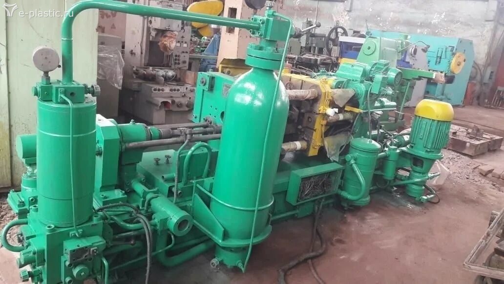

Уважаемые коллеги!
Может я не в тему, но я напишу!!! :(
Теперь к моим 14ти ТПА добавились 2 штуки машины для литья силумина: А71107 и А71108. :shock:
Помогите с документацией к ним!
Дело в том что, на одной мало давление впрыска (шток медленно ходит), а вторую запускаем после долгого простоя!!!
Помогите пожалуста!!!

Олька, тогда скорость мала, а не давление. А там не азотным аккумулятором вторая ступень?

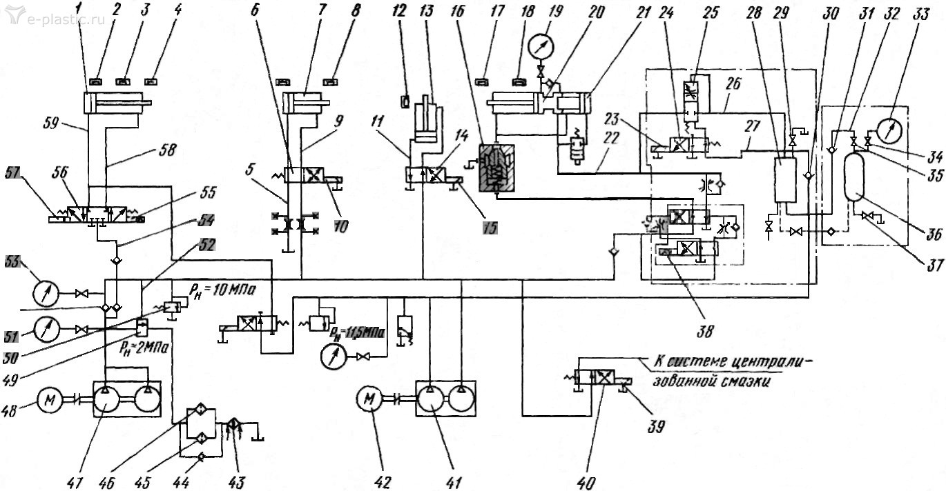

Да, азотный аккумулятор стоит! Как работает установка работает? Если я правильно думаю, то её работа зависит от насоса высокого давления?
Вот схема, вроде она.

Посмотрите. Это общие данные на обе машины. У 108-й электронный блок управления САС.

Мультипликатор под цифрой 21. Конструкции разные, задача одна, поднять давление. Думаю надо искать продавцов этих машин БУ. Возможны варианты продаж на запчасти. А что случилось с родным мультипликатором? Может в ремонт?

Попросту преобразователь давления. В этом случае узел впрыска. Можно помониторить изготовление на заказ. Возможно дорого но реально.

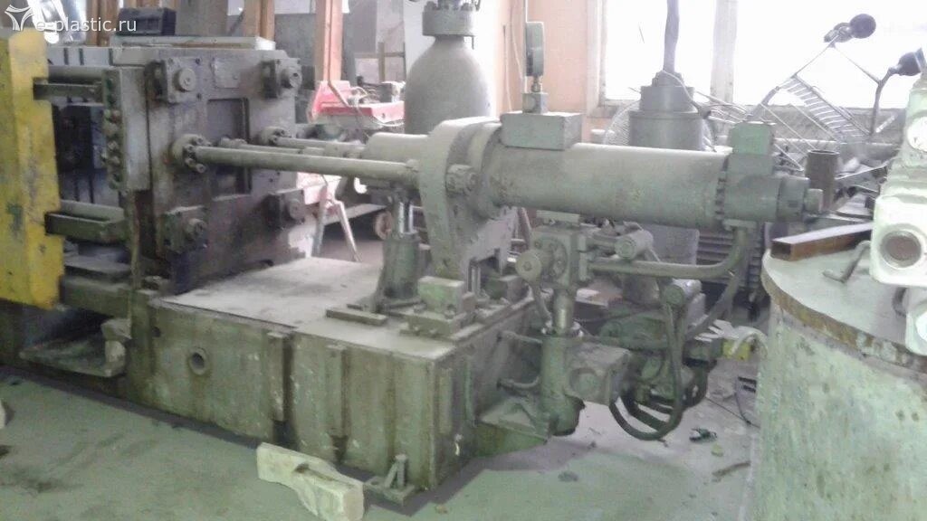

Повторяю вопросы, ато замылились лирическим отступлением. Суббота. Попросим Фото узла с нескольких ракурсов, причина поиска, чертежи, год выпуска машины. Чем дишит завод изготовитель на сегодняшний день????? Что у вас есть кроме желания купить????? В заключение фонтазии из яндекса.
