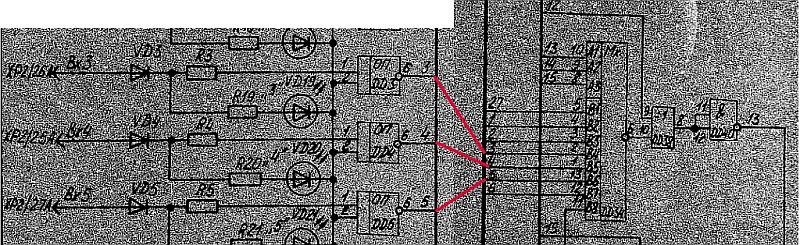

подача на прекращается на индуктивном датчике ограничения хода.Сигнал на вход блока управления поступает(Светится светодиод)

Вячеслав 1968, диод то светится, а электромагниты не отключаются что ли? У меня по этому поводу подозрения на датчик БВК, они, бывает, вредничают, когда доживают свой срок - вроде и диод светится, но сигнал какой-то "корявый" и его блок управления неправильно понимает.

Это из первых У172, где вместо одной 2-х килобайтной ультрафиолетовой микросхемы памяти целых две платы с 24 битными прожигалками?

Мне просто интересно узнать саму цепочку.Пошла подача продукта в прессформу.При прохождении индуктивного датчика цикл не заканчивается а идет до упора цилиндра. Вот при прохождении этого датчика что должно произойти? Если пропасть напряжение на катушке гидрораспределителя,то какого? Ну последовательность какая? Без схемы могу только догадыватся.

Re: Нужна помощь.
Они все У171.12, только там дальше ещё длинный хвост из цыфирь.
Давайте этот датчик называть бесконтактным, БВК.
И его номер-4. Впрыск YA6 на полном давлении YA7 и на скорости, заданной комбинацией насосов до этого концевика.
Дальше насос YA9 , YA7 остаётся включённым на время повышенного давления, пониженное давление отключением YA7 на время задатчика пониженного давления. Отключение YA6 и насоса.

Спасибо Бегемот! :D Но я спрашивал конкретно чем управляет бесконтактный датчик №4. Последовательность срабатывания электромагнитов я могу проследить по таблице 1 на общей гидравлической схеме :? (Руководство по эксплуатации ) У меня нет схемы электрической принципиальной самого устройства управления Хорошо бы найти еще схемы распиновки самих разъемов кабелей к этому блоку. Блок уже пробовал менять на заведомо рабочий. Попробую еще поменять датчик, как советовал ВЕТАЛ (Но все равно хочу знать эту цепочку :( ) С ув Вячеслав

Перевожу текст Бегемота с гидравлики на электрику. Этот бвк дает команду на включение реле времени
выдержки под высоким давлением, которое отработав свое время, дает команду на включение реле времени выдержки под низким давлением, которое отработав заданное время, выключает все. По принципиальнойсхеме блока этого не найти. Если у Вас есть описание работы блока, посмотрите на принцип его работы.
В двух словах: считывает входные сигналы и ищет эту комбинацию в ПЗУ. Найдя, выдает из ПЗУ
команду, соответствующую комбинации входных сигналов.

Сигнал индицируется на светодиоде и заходит на оптрон, с выхода которого попадает на мультиплексор, откуда дождавшись своего адреса идёт на исключающее ИЛИ, где сравнивается с приходящим из памяти эталоном, если они совпадают- происходит свёрстка.
Надеюсь, что теперь внятно ответил на вопрос: "я спрашивал конкретно чем управляет бесконтактный датчик №4."
И назову три причины, когда впрыск может не заканчиваться, а светодиод гореть.
1 накрылась оптопара. (частое явление)
2 накрылся мультиплексор(был тут случай у одного человека на форуме)
3 ошибка в памяти (был у меня случай, одна прожигаемая микросхема памяти сдохла)
Дальше принципиально одинаково.

Друзья,не знаю правда какого года эти станки но древние это точно. :( Поменял датчик БВК. Результат нуль. :shock: Установил с заведомо рабочего автомата полностью блок управления.Результат нуль. :shock: Решил проверить кабеля.Обнаружил в силовом щите блоки ЭУ-01 ту16-526.208-75.На других станках их нет. Вы поймите меня правильно,станки были разбарахолены (доктором технических наук). Нормальных клапанов (имеется в виду герметично закрываемых на седло) нет. Начальство поджимает сроками. Р.S.Только на этом станке блок управления выдает перегрузку по току 5 вольт.
