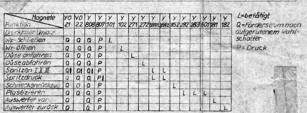

#10 Сообщение Lmitry » 23 сен 2014, 23:25
Дабы не плодить темы,
Кто с немецким дружит? Переведите пожалуйста. L понятно включенное состояние, а P и Q и стрелочки туда-сюда?
На всякий случай сноски на все похожие темы
viewtopic.php?f=28&t=13295&p=86437&hili ... asy#p86437
viewtopic.php?f=28&t=15370&p=81159&hili ... asy#p81159
viewtopic.php?f=28&t=10323&hilit=%D0%BA ... y&start=30
Бегемот
Сообщения: 2815
Благодарил (а): 53 раза
Поблагодарили: 166 раз
Re: гидросхема KuASY 170
#11 Сообщение Бегемот » 24 сен 2014, 23:33
Q- производительность, P- давление. Стрелка возле производительности на впрыске означает, что она изменяется в процессе впрыска в зависимости от активности концевиков переключения скоростей.
Давление на протяжении времени выдержки под давлением меняется 3-мя ступенями, то же стрелка.
