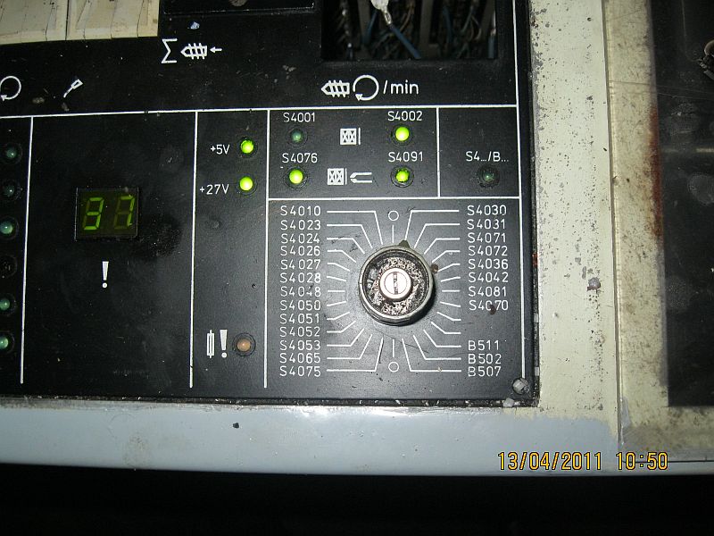

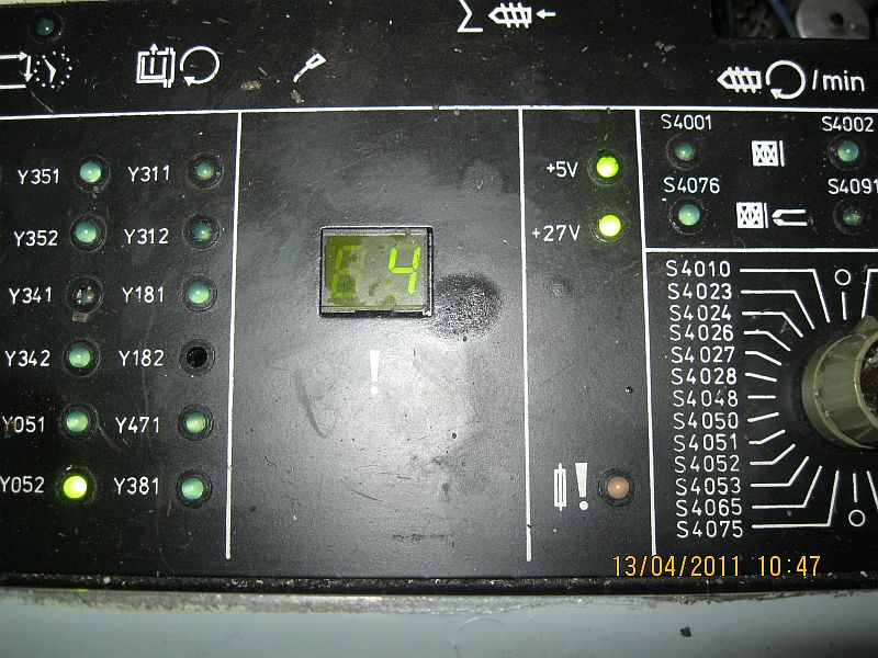

Друзья.помогите ! требуется расшифровка кодов ошибок..при смыкании магниты срабатывают на 1-сек. и загорается буква F . еслибы описание ошибок посмотреть может ничего сложного и нет? буду признателен. :?

индикатор 1-семисигментовый,сегодня высвечивались цифры открываешь дверь горит 4,форма открылась горит 8,может кто встречался с акой заморочкой??? Фото попробую выложить...

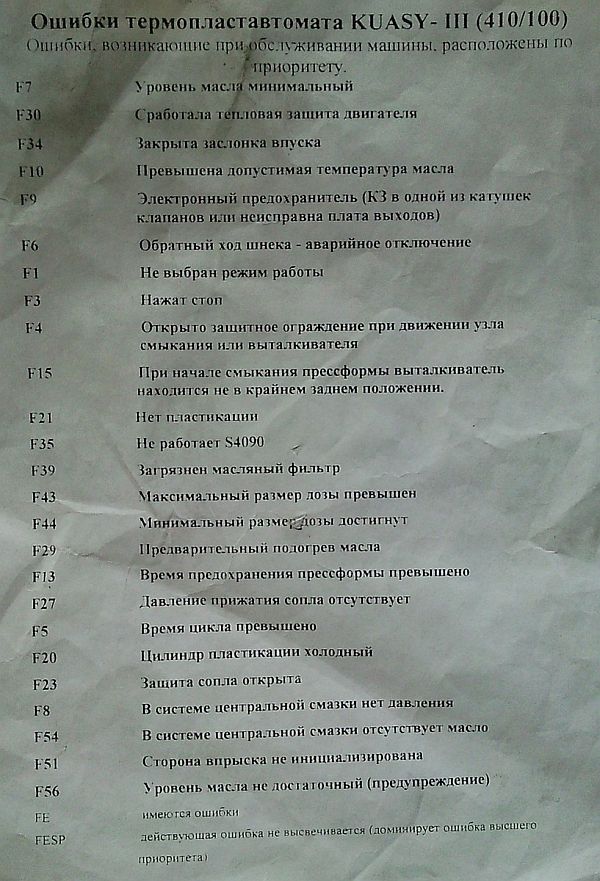

код получил с Польшы вот он...
Table of Errors.pdf
(13.74 КБ) 208 скачиваний

Что-то посмотрел и не понял - а чем ошибки 410 отличаются от 400? Или у меня такие отклонения перевода?
Если надо кому, то сделаю в "пдф" и выложу всю таблицу ошибок, но от 400/100.
...ну вот нету у мну подписи...

А почему не горит S4001? Должен гореть обязательно. Без этого работать не будет.

blackcat писал(а):Что-то посмотрел и не понял - а чем ошибки 410 отличаются от 400? Или у меня такие отклонения перевода?
У меня на 400 на каждую ошибку своя лампочка с изображением символа ..

schod писал(а):А почему не горит S4001? Должен гореть обязательно. Без этого работать не будет.
концевик целый просто светодиод негорит...

Сегодня сфоткал ошибки:
Вот такая стойка
Вот такая стойка
Коды ошибок
Коды ошибок
