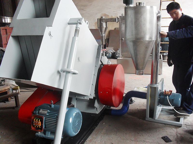

Доброго времени суток. Подскажите какой мощности дробилку нужно брать для переработки водопроводной ПЭ трубы диаметром от 20мм до 63мм. И какой тип ножей должен стоять на ней?

- длина трубы?
- толщина стенки?
- сколько надо дробить кг в час?

толщина от 3 до 5мм. Произв-ть 250-300 кг/час. Длина разная может быть

Должна подойти самая ходовая дробилка в России - ИПРТ-300.

а если взять китайскую?

сравните чисто по мощности движка и вперед.
Если длина разная- наверно надо искать с вертикальной загрузкой.
В обычные больше 50 см не влезет из-за "утки".

и ножи типа CLAW. Мощность 15кВт, диаметр ротора 400мм, на роторе 5 фреймов (каждый по 4 ножа,). Два ножа стационарных. Насос на подачу дробленки в бункер
