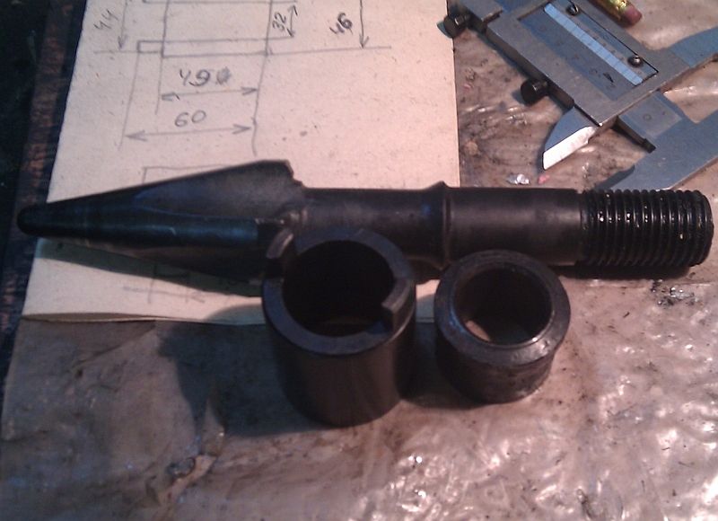

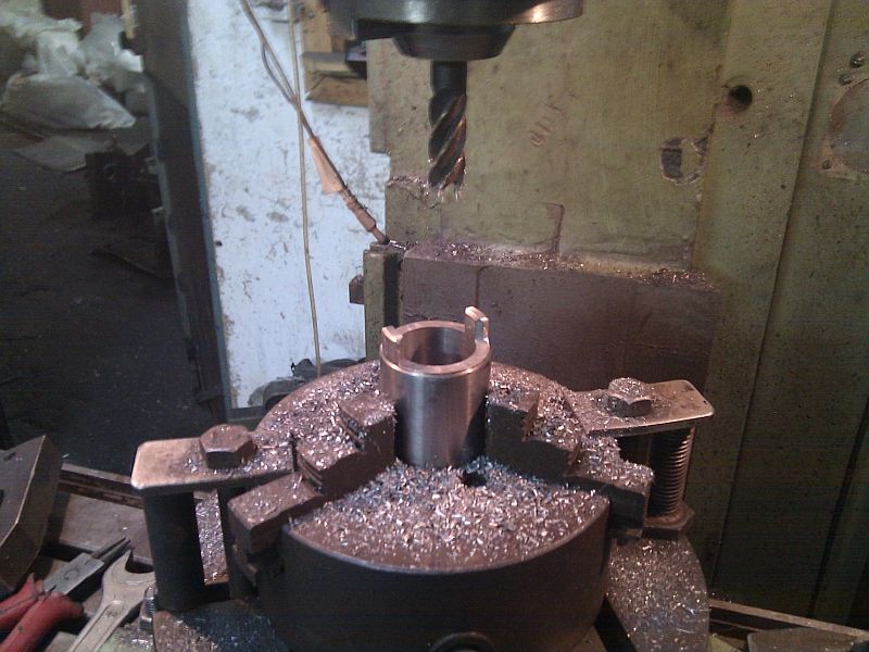

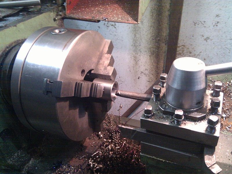

Вспоминаем возможности советских времён и пытаемся сделать что-то похожее, но на коленке....

Такие же технологии применяются для сопел и прочей лабуды :cry:

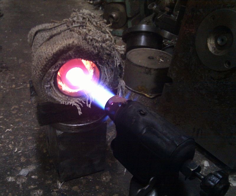

Но не то, что хотелось бы, я бы пустил туда 40Х, но в наличии только Х12Ф1, но если калить на масле и немного отпустить потом, то ходит долго.

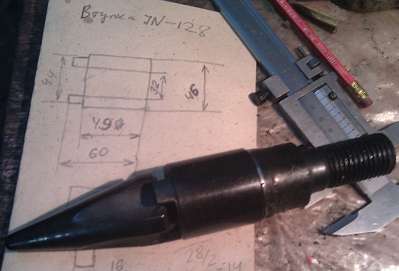

А вообще, все эти самопальные втулки и наконечники без азотации довольно быстро себя сжирают, поэтому и сделал усы(по примеру ДжонВэя), чтобы они крутились вместе и не тёрли друг друга.
Пол-года, если не больше, назад на JN-88 обнаружил полностью стёртую втулку и стёртые рога у наконечника, за неимением времени, психанул и тупо наварил нержавейкой на наконечнике рога и выточил втулку с усами, временно, как всегда... но... оно работает до сих пор, держит клапан)
