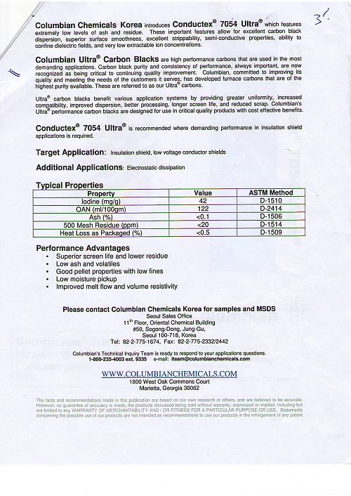

Создам, пожалуй, новую тему...
Производится ли в РФ приличный по качеству электропроводящий техуглерод? Насколько я понимаю, производятся только УМ-66/76, может, ещё 85. Могут ли они быть заменителями, например, Columbian Conductex 7054?
Заранее спасибо!
Заранее спасибо!

У меня когда-то лучше техуглеродов в проводящих покрытиях вёл себя коллоидный графит.

А ещё лучше - углеродные нанотрубки (их меньше надо).

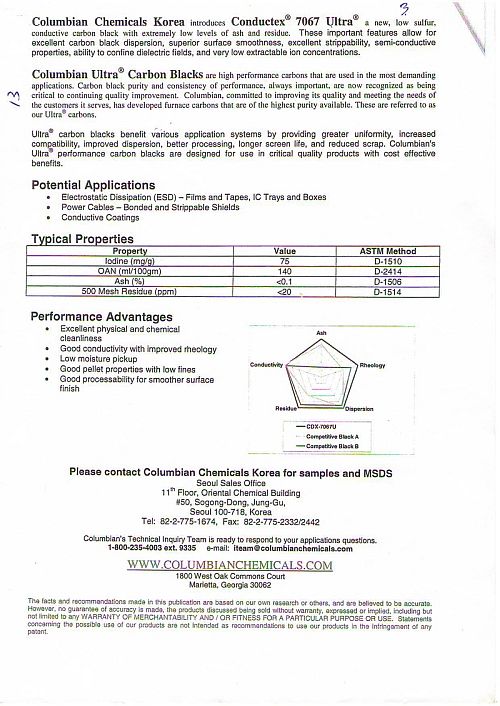

Какие аналоги кто посоветует вместо электропроводящей сажи Columbian Conductex 7054 Ultra и 7067 Ultra?
