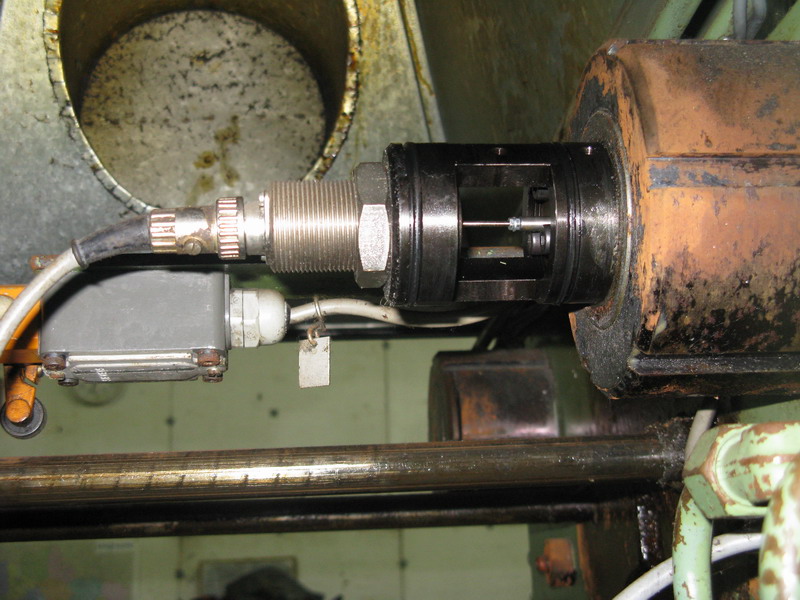

Столкнулся с таким ТПА.
Дополнительно разбирался со станком и как оказалось на нем стоит только CLAMPING FORCE TRANSDUCER, сфотографировал его, но на нем никакой информации нет (ни бирки, ни надписи). У него на выходе 4 контакта, в документации указано что к двум контактам подключается питание 5В, а вот что собой представляет выходной сигнал не понятно.

Разобрался что это такое. Это датчик деформации колонны, по которому можно определить усилие запирания. Выход у датчика аналоговый (2мкВ на тонну).Oleg Popov писал(а):проблема решена или как?
В этой машине не совсем понятно как управлять сервоклапаном установленным на узле впрыска.
