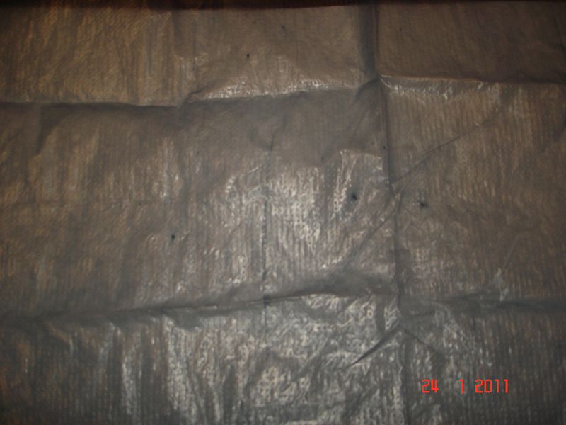

Добрый день. Столкнулся с проблемой при производстве пленки из вторичной ПНД гранулы.
Исходный материал: технологические отходы от производства пакетов - синяя ПНД (69-й ставролен)
Эти отходы мы сначала засыпаем в агломератор, затем в гранулятор - на выходе получается синяя гранула.
Агломерат и гранулят, разумеется, сушим перед дальнейшим использованием.
Из этой гранулы я пытаюсь сделать пленку с помощью выдувной экструзии (температура на зонах от 185 до 220) - и в пленке обнаруживаю непроплавы. Пока они небольшие, проблем особых нет, но как только попадается крупный кусок - образуется дыра, и пузырь частично сдувается (на 3-5 см) - фактически, такое происходит раз в 5 минут.
Пробовал:
- уменьшить скорость экструзии - работает только при ОЧЕНЬ маленькой, неприемлимо маленькой, чуть больше - рвет
- увеличивать температуру, чтобы расплавить эти кусочки, затем остановил экструдер, увеличил температуру до 235 на всей области шнека и головы, подождал 15 минут, запустил - они остались (не расплавились)
Думаю попробовать:
- поставить двойную или тройную сетку на фильтр на грануляторе (но тогда он будет быстро забиваться, придется часто менять)
Вопрос: что это за непроплавы? Из чего они могут быть? Как с ними бороться? Может ли это быть краситель, который каким-то неведомым образом в комок собрался? Или может быть, это кусочки трубы, которая в начале при выдуве идет (ну такая маленькая, жесткая, толстая), которая не до конца расплавилась и просто "округлилась" в гранулу? Или я даже не знаю что еще может быть (
Фотография в приложении

Вероятно, в грануляторе или, менее вероятно, в экструдере имеется застойная зона, где материал подгорает (сшивается).
На стадии грануляции желательно добавить стабилизатор (можно со смазкой).

сетки надо ставить с очень маленьким очком, несколько вряд на уменьшения "очка". И на грануляторе и на экструдере, на последнем достаточно одной. А вот с нагаром бороться проблемней)))))) этот паразит может вылесть в любой момент)))

Почистите шнек гранулятора от нагара, чистящей добавкой или мелом, и в дальнейшем используйте смазку (0,5-1% стеарата кальция или процессинга)

Спасибо большое за ответы!
После прочистки и добавления смазки количество точек значительно уменьшилось. Также при увеличении скорости экструзии их количество тоже уменьшилось, теперь процесс идет практически без остановок.
