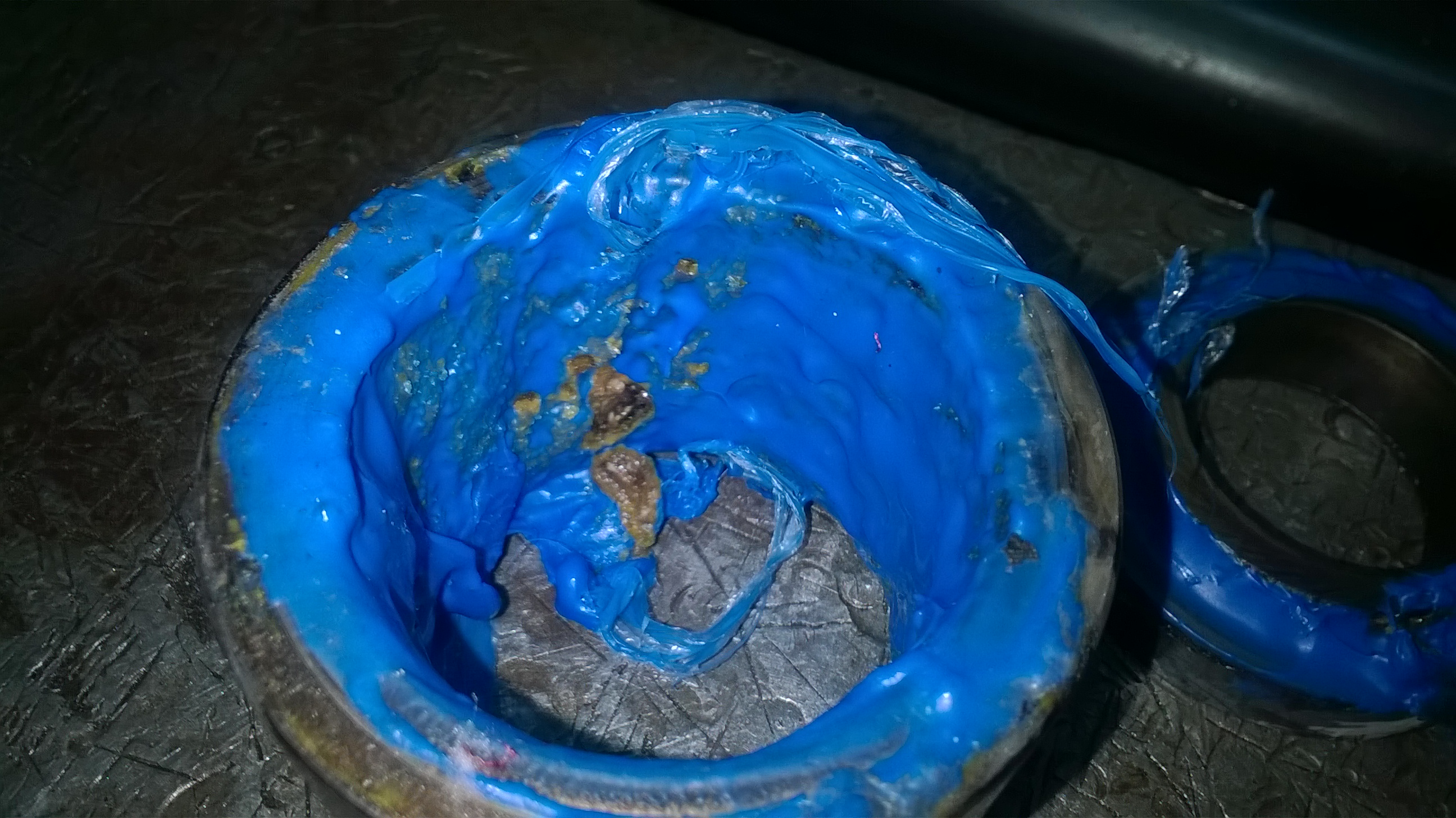

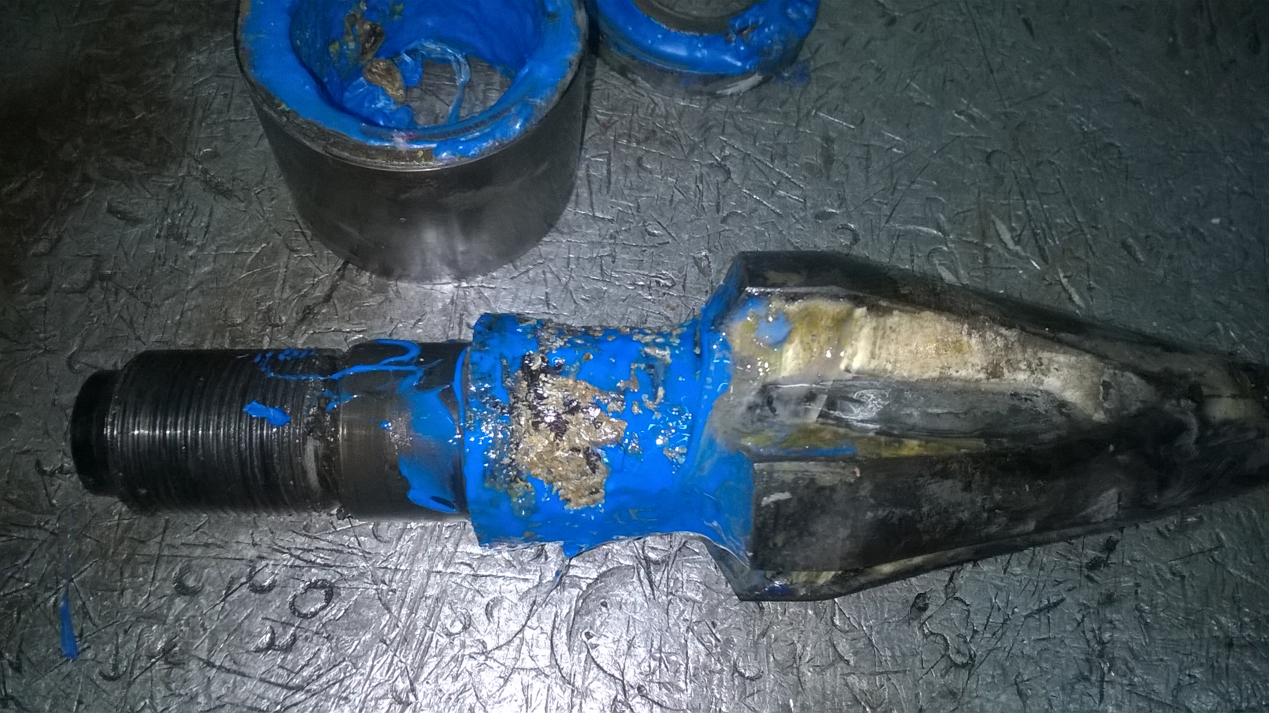

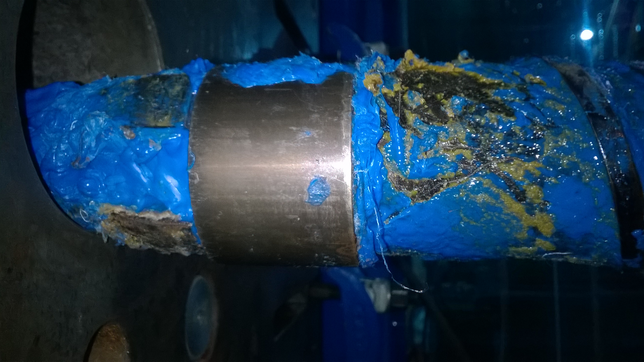

У нас на одной тпа проблема нагаров пока не устранимая
ТПА на гарантии, приезжали производители, поменяли торпеду и уехали))))
Но проблем меньше не стало: так и наблюдаем на изделиях вкрапления от 1 до 10 мм в диаметре
Пробовали чистящие средства Интеркор, Ультрапласт , Клинок. Первые два средства не помогают вообще - выпускаем брака 25-33% по вкраплениям. Почистив клинком % брака уменьшается до 1% , но довольно быстро возрастает до 7% (в течение 3-4 смен). Качества к изделиям очень высокое (два маленьких вкрапления можно только в незаметном месте). Удивляет одно - почему после 9 смен на производстве белых изделий выходят крупные вкрапления оранжевого, желтого цветов, которые выпускали полмесяца назад? почему не разложились? При разборке на торпеде и ближайшей части шнека много нагара, снимали отжигом. Материалы на всех тпа у нас одинаковые, а проблемы только на этой...материал пэнд , суперконцентрат - GLOBAL. Может кто встречался с такой проблемой?

термостойкость суперконцентрата определяется термостойкостью компонента с самым низким показателем.TLG писал(а):У нас на одном ТПА проблема нагаров пока не устранимая ... Пробовали чистящие средства Интеркор, Ультрапласт , Клинок. Первые два средства не помогают вообще - выпускаем брака 25-33% по вкраплениям. Почистив клиноком % брака уменьшается до 1% , но довольно быстро возрастает до 7% (в течение 3-4 смен). Качества к изделиям очень высокое (два маленьких вкрапления можно только в незаметном месте). Удивляет одно: почему после 9 смен на производстве белых изделий выходят крупные вкрапления оранжевого, желтого цветов, которые выпускали полмесяца назад? почему не разложились?
в составе ск могут быть до 10-15 компонентов.
если у вас такие высокие требования к конечному изделию, то используйте чистящие ск при каждом переходе.
можно попробовать дополнительно экструзионный ск.
viewtopic.php?f=9&t=21031&start=30#p140007

спасибо за ответ. О, если бы при переходе...мы каждую неделю чистим, не делая перехода цвета) производитель тпа поменяет нам шнековую пару и мы очень надеемся, что это поможет
не понятно только почему образуется такая пограничная зона, на которой все прикипает...есть такая же тпа и на ней ничего нет, но не можем на нее перейти работать , там не стабильно держит вес, а к этому тоже большие требования у заказчика

ищите проблему в "железе" и/или электрике.TLG писал(а):...мы каждую неделю чистим, не делая перехода цвета) производитель тпа поменяет нам шнековую пару и мы очень надеемся, что это поможетне понятно только почему образуется такая пограничная зона, на которой все прикипает...есть такой же тпа и на нём ничего нет, но не можем на него перейти работать , там не стабильно держит вес, а к этому тоже большие требования у заказчика
