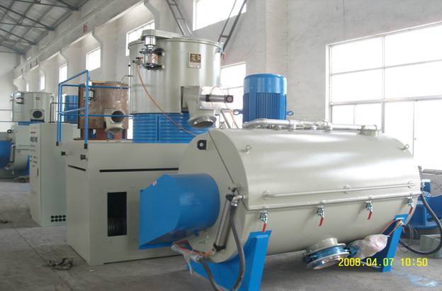

Есть ещё фирма Fangchang (Китай). Смесительное оборудование, транспортировка сырья. Приобрели у них смесительный комплекс и в следующем году заказываем систему централизованной подачи сырья.

#22 Сообщение AleksSay » 18 дек 2010, 14:04
Нет, я имел ввиду не гравиметрический смеситель, а турбосмесители.
Смесительный комплекс
Смеситель 300/600
Смеситель 300/600
Смеситель 800/2500
Смеситель 800/2500

#23 Сообщение Serjio » 18 дек 2010, 15:55
Вот это крутяг! :!:
Спасибо за фото! :)
