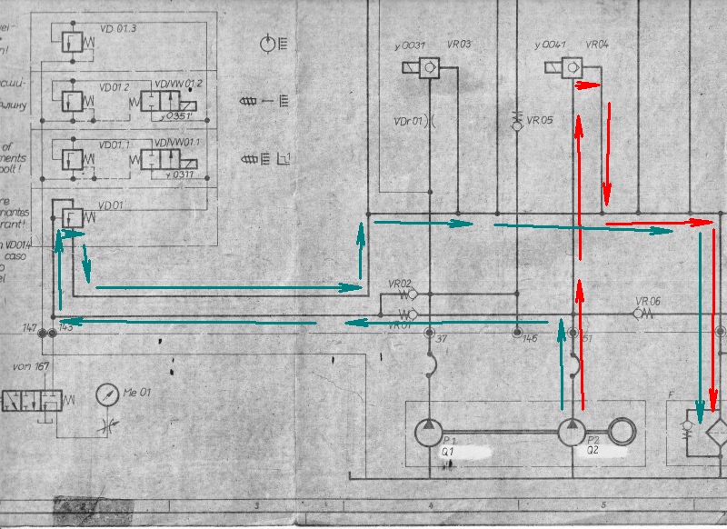

здрастуйте. Помогите. У меня две машины куаси 105/32. Первая работает как часики 86 год. вторую 84 год пытаюсь наладить после долгого простоя 10 лет. Проблема в присутствии давления на холостом ходу. при нажатии показывает 30 и по звуку насосы работают как с нагузкой. Получается нет нормального слива на холостом. Давление под нагрузкой 150 . Машина работает, все операции выполняет, вот только на впрыске стоит 7 секунд хотя 502 срабатывает и давление впрыска 70 прибор показывает. Тоже самое с декомрессией. Через час масло перегвается плита огненная. Включаю первый станок и нажимаю давление, показвает 0 на холостом и станок работает тихо. Пробовал с одноного станка на другой переставлять клапана VR03 VR04 VD01 VD01.3 ни какой реакции, первый показывает 0 второй 30 на холостом и шумит. Машины между собой отличаются тем что на второй есть регулируюшейся клапан VD20, а на первой более поздний год выпуска его нет. Помогите куда лазать и что откручивать? :? :?

Если VR03 VR04 меняли...точно они на холостом ходу не включены?....тогда может фильтр на сливе глянуть? А VD01 VD01.3 тут не при чём, они давление на нагруженой машине регулируют.
В502 - это датчик давления прижима сопла, когда он срабатывает, даётся разрешение на впрыск. 7 секунд это ожидание до начала впрыска с момента срабатывания датчика давления?
А вот конец впрыска это S4048, он даёт команду на пониженное давление.
Кстати, про индикацию концевиков, если выставить номер концевика на задатчике паузы между циклами, то в наладочном режиме, при срабатывании оного будет загораться лампа аварии., которая на трубе стоит) Хотя, может у вас ещё не та электроника....

Перед разгрузочным клапаном малого насоса VR03 стоит дроссель VDr01, чтобы не сливалось всё , а оставалось небольшое давление управления, когда в цикле участвует только большой насос.
А не попутаны ли шланги с насоса, большой с малым? Тогда большой через этот дроссель сливаться плохо будет. А может в самом дросселе что, хотя там дыра немалая...а малый насос родной производительности?.

Я всё равно не понял, 7 секунд давит сам впрыск, когда шнек уже ушёл вперёд? Конечник S 4048 уже сработал? Или до него додавить не может? Какое время выставлено на задатчике выдержки под давлением?
Или 7 секунд стоит с прижатым соплом, а потом начинается впрыск? Датчик давления В502 сразу срабатывает при прижатии сопла, или нет?
Получается что VR04 не все сливает? Но я его поменял с первой машины. Скинул провода питание на него не приходит. Попробовал крутить VD01.3 снял пломбу выкручиваю машина затихает все сливается через VD01.Может у меня VR40 неисправен?
Раз сливается в ноль по другой магистрали- через VD01- значит что-то с магистралью от насоса через VR04 к сливу. Но так как сам VR04 на другой машине работает отлично... дальше пока ума не приложу) Но копать похоже нужно в этом направлении...что там в блоке со сливным каналом от этого клапана...или до него...
Обратные клапана просто разделяют насосы, чтобы при одном выключенном второй через него не сливался...VR01 VR02 на регулятор давления, а VR05 и VR06 на магистраль цилиндров.
И еще подскажите VD20 это скорость отвода шнека?
Это давление принудительного отвода шнека(декомпрессии)

Интересная у Вас машина, прямо наркоша какая-то) Декомпрессия там резвая по умолчанию)
ГДЕ на машине искать VDr20 может в нем проблема?
Кстати да, через этот дроссель давление управления на распределитель впрыска- декомпресии идёт...и похоже, что магнит на его пилоте включается, а вот для быстрого переключения плунжера самого распределителя чего то не хватает...
Судя по схеме, он вроде в самом распределителе стоит, Вы его не разбирали?

НАШЕЛ!!! Виноват VDr20 . ТАм застряла гранула пластмассы. Дырдочка очень маленькая меньше любой швейной иголки! Все заработало впрыск срабатывает мнгновенно а на декомпрессии поставил 0.7 секунды .Все как полагается.Сказка!!! Осталось ра зобратся с шумом на холостых .30 МПа это очень много для давления управления. Шланг от большого насоса Q2 нагружен давлением. :D
Тем более, что давление управления отбирается с малого насоса)

Прорьте ход моей мысли. У нас два насоса работают на холостом большой 35л/мин и маленький 27л/мин и оба сливают в одну трубу. Но на пути малого насоса немцы поставили VDr01. Создалось небольшое давление управления которое прйдя через обратный клапан VR02 должно захлопнуть VR01 . А если он не исправен и от маленького давления полностью не закрывается то тогда в точке 143 появиться дополнительное небольшое давление от большого насоса. Отсюда 30Мра на холстом. Или я не в том направлении поиска? Что из себя предствляет VR01 шарик с пружиной? Не сумел открутить пробку шестигранник гнется.

пилот писал(а):Прорьте ход моей мысли. У нас два насоса работают на холостом большой 35л/мин и маленький 27л/мин и оба сливают в одну трубу. Но на пути малого насоса немцы поставили VDr01. Создалось небольшое давление управления которое прйдя через обратный клапан VR02 должно захлопнуть VR01 . А если он не исправен и от маленького давления полностью не закрывается то тогда в точке 143 появиться дополнительное небольшое давление от большого насоса. Отсюда 30кг\см² на холстом. Или я не в том направлении поиска? Что из себя предствляет VR01 шарик с пружиной? Не сумел открутить пробку шестигранник гнется.
Нет, если включен малый насос, то поток через VR02 направляется к VD01, на котором давление и регулируется(лишнее сливается). В этот момент клапан большого насоса VR04 открыт на слив, и чтобы на этот слив не слился поток с малого насоса существует обратный клапан VR01. И наоборот, когда работает большой, а малый выключен.
А если обратный клапан не закроется- то давления не будет, пока оба насоса не нагрузить.
Та же песня с обратными клапанами на магистраль цилиндров VR05 VR06.
1 МПа = 10,19716 кгс/см2 , 30МПа= 300кгс/см2 Куасёвый насос не потянет((( 170 максимум, кажется.
По факту:
Прекрасно сливает по зелёному маршруту, и плохо по красному.

Теперь по теме: еще раз соглашусь с коллегой Бегемотом - причина паразитического давления - недостаточный слив по красному маршруту, где находится клапан VR04 и больше ничего, только сквозные каналы. Поэтому надо еще раз убедиться в правильной работе клапана и в чистоте каналов. Давным-давно произошел со мной инцендент, за что и стыдно, во время ремонта насоса БГ заткнул я всасывающее отверстие тряпкой, чтобы оттуда не текло и установив его на место, забыл выковырять тряпицу. При запуске не мог понять, чего так ревет насос, ведь ремонтировал я его сам, все было сделано хорошо? Пришлось разбирать опять, начиная с всасывающей трубы и как же я был зол на себя за такую промашку, благо хоть насос не угробил -пронесло. Так что все может быть - проверяйте каналы. ;)

Чтоб разобраться с холостым давлением поменяйте местами Vr03 и Vr04.
Проверьте скидывается ли холостое давление регуляторами Vd01, Vd01.1, Vd01.2.
А шнек крутит так это забился эл.магнит набора, тот что рядом с Vr03 и Vr04.
Когда выкрутите и поставите вертикально, сверху во внутрь нажмете чем то, должна в сторону бить тоненькая струйка, если нет - ее прочистить одной жилой из многожильного медного провода.

пилот писал(а): Попробовал крутить VD01.3 снял пломбу выкручиваю машина затихает все сливается через VD01.
А "эл.магнит набора, тот что рядом с Vr03 и Vr04." называется Y0601 и что в нём может забиться? А про его клапан VR40 уже упоминалось выше...
И перед тем, как проволочкой тыркать, клапан можно легко разобрать, только вытряхивать вутренности нужно аккуратно, он внутри как матрёшка, пилот в клапане...собрать нужно правильно и не потерять мелочёвку....

#28 Сообщение пилот » 06 дек 2010, 22:02
Насосы все родные. У станков малый налет часов.86г и84г в 90годы были раз граблены по электронике с мясом. Были выдраны не только платы но и все провода. Электронщики постарались большое им спасибо все востановили. Сегодня разобрал VR40 там есть два тонких канала прочистил все без грязи.Пружинки все на месте. Штоки не заедают. Притер основной клапан .Все манжеты в порядке. Поставил на место шнек все равно вращается медленно на загрузку на холостых. Плюнул и снял с первого станка VR40 и поставил на второй все заработало шнек перестал вращяться. Одно радует станок работает с нормальным более или менее нормальным шумом.

#29 Сообщение ВЕТАЛ » 06 дек 2010, 23:25
пилот, что и требовалось доказать - проблема в клапане VR40, а вот какая, тут надо разбираться. Я бы сделал так: полностью разобрал оба клапана и разложил их на 2 стороны, вооружился мерительным инструментом и начал все скурпулезно мерять и сравнивать. Здесь даже качество резиновых колец может иметь большой вес, поверьте, на немцах это вдоль и поперек.
И, все таки, на шильдиках насосов циферки одинаковые? Блин, ну чудес не бывает же!

#30 Сообщение bakplast » 07 дек 2010, 01:22
пилот писал(а):Снял VR40, понажимал, тонкая струйка бежит, заменил манжету, не помогло .Сегодня буду разбирать VR40. Еще раз проверил регуляторы давления впрыска при их врашении давление на холостых не изменяется.
Тонкая струйка Не бежит, а бьет на пол метра. Может здесь копать надо
