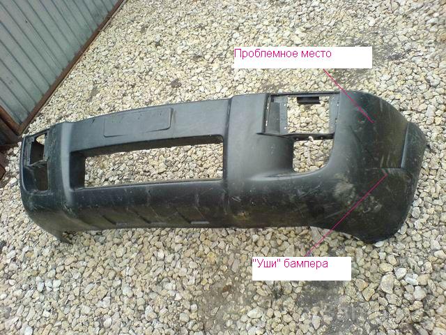

при литье детали "бампер" проявляется блеск на ушах в местах рёбер и соединения ползуна.матерьял ПП 122.поверхность шегрень .утяжек нет. :? блеск убераю скоростью впрыска и уменьшением подпрессовки тогда поевляется утяжки .вот задачя.и главное больше ничего не помогает :evil:

Чувствую, что человек описывает нечто ужасное, но ничего непонятно, какие уши?... :)

уши на бампере это то что после поварота идёт сбоку где крыля ну посмотри на любой бампер авто летники идут с передней части их 3 штуки.

MFS писал(а):Напряжение нарастает...))
Да-да... мы все с напряжением следим...уши, крылья...дракон какой-то.
Вот бы фото этого зверя.
filosof
Сообщения: 109
Зарегистрирован: 26 апр 2010, 06:52
Откуда: г. Гатчина, СПб
Re: проявляется блеск при литье детали
#6 Сообщение filosof » 11 ноя 2010, 10:47
Вот как я лично представляю пролему-)

Обычно блеск при шагрени появляется от низкого давления, а не от высокого и лечится как раз повышением оного. Убирать блеск уменьшением подпрессовки это для меня что-то новое. Видимо это "не тот блеск".

МихалИваныч писал(а):Обычно блеск при шагрени появляется от низкого давления, а не от высокого и лечится как раз повышением оного. Убирать блеск уменьшением подпрессовки это для меня что-то новое. Видимо это "не тот блеск".
Возможно, вполне возможно, что при выемке детали из матрицы она немного сползает с пуансона, и её прижимает между стенками и завальцовывает(закатывает) шагрень. Тогда да, снижением пропресовки, чтобы при охлаждении уселась на пуансоне и отошла от матрицы.
Наблюдал такое явление при литье циллиндров под пряжу, перепресованая детать немного сьезжает с кольцевых проточек естественно её раздаёт и провальцовывает , в местах проточек-зацепов появляется блеск...
Нужно внимательно изучить форму, что с другой стороны от блеска, на пуансоне, что в этом месте на матрице...отрицательные углы...

да всё оказалось просто тонкие стенки рёбер и детали почти на 1мм от оналога да и ещё у меня нет утяжек если есть блеск на детали в роёне рёбер и смыкания ползунов боковых или есть утяжки но нет блеска . тоесть если я повышаю давление и скорость впрыска и понежаю давление подпресовки то убераю блеск но получаю утяжки (провалы)или наоборот а золотой середины немогу добится вотттт оладушек кокой

ну блеск где рёбра и соединение ползунов тамже и образуются утяжки смотреть выше А задержки по жирней это где ичто вы имели в виду?

раз или утяжины или блеск попробуйте увеличить диаметр литников этот блеск от высокой скорости в моем случае было достаточно сменить сопло с большей дыркой . В нутри формы автоматически скорость заполнения уменьшилась а давление возросло.А симптомы были теже как на фото только деталь у меня весила 130 грамм.

Все правильно, проблема формы. Скапливаются газы, отсюда и блеск. Проблема решается только одним способом. В этих местах надо делать газоотводящие фаски. Удачи.

Да из области аэродинамики ламинарный или турбулентный поток в районе стенок прессформы . Но раз утяжины то я бы в первую очередь боролся бы ними увеличением диаметров .Повышением температуры .Ясно что станку не додавить материал эастывает. сначала избавиться от утяжин. А остальное может само прийдет автоматически. Хотя если он повышает скорость и умешает противодавление блеск уходит зато появляются утяжинны.Значит станку просто не хватает не много обьема впрыска для данной детали.. нет демпфирующей подушки из материала. Может я не прав но коллеги мы все пытаемся другу помочь на нашей тусовке а это главное. пилот.

Можно попробовать материал с большей текучестью. Это проблема тонких стенок, когда толщина стенок мала, начинает играть давление, поэтому у вас или блеск или утяжина.
