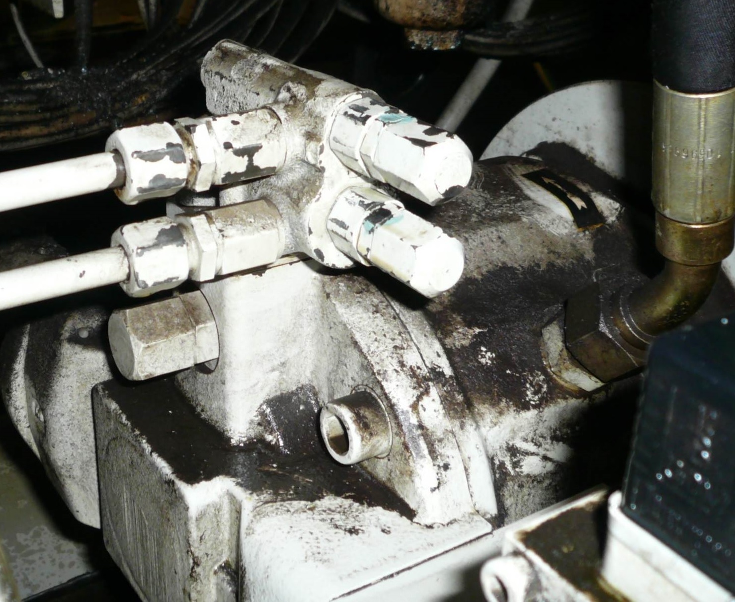

Demag KD-100 NC-III пропадает давление
После запуска машина какое-то время работает нормально, потом пропадает давление. Все движения происходят
о-ч-ч-ч-ень медленно. Если после этого машина постоит или подвигать форму, то на некоторое время восстанавливается, чем дальше тем на все меньшее время. Вызывали сервис, провозился целый день, но безрезультатно.
Подскажите куда копать?

После запуска машина какое-то время работает нормально, ...
После нагрева масла падает давление, вследствие уменьшения вязкости масла и увеличения зазоров в узле (узлах) гидропривода.
Кандидаты на осмотр/препарирование:
1. насос.
2. уплотнение штока в цилиндре.
Если циклограмма выдерживатеся (но медленно) - имхо, остальная гидроаппаратура в норме.
Возможны следующие варианты:
- давление в норме, но при нагреве масла падает скорость - износ уплотнений гидроцилидра;
- при нагреве падает и скорость и давление - износ насоса.
Гидросхема есть?

Re: Demag KD-100 NC-III пропадает давление
В цикле не работает. Не может сомкнуться форма.
В ручном режиме все движения есть, но очень медленно. По манометру давления практически нет.
Гидросхема есть.
Гидросхема есть.
Нет давления - насос.
Как вариант - замусорен предохранительный клапан. Масло чистое?
Если выкрутить ручку настройки давления (ослабить пружину) предохранительного клапана и запустить насос, до какого давления настраивается гидросистема?
Если настроенное давление падает при нагреве масла - причина: насос.
Косвенный признак - ускоренный и повышенный нагрев самого насоса.
Гидросхему можно скинуть на po@m@pa@meta.ua, в адресе убрать две первых "@".
Опять возникла подобная проблема. Все движения стали происходить очень медленно.
Вспомнил этот случай. Проблема в клапане на фото: сломалась пружинка.
Случилась похожая проблема, разобрал, выявил поломанную пружину, замени. Всё заработало.
Спасибо за тему.
