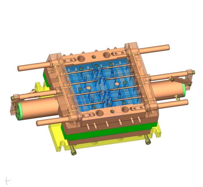

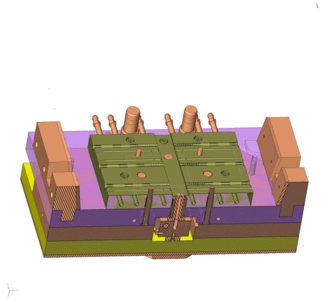

Предлагаем новую пресс-форму на дюбель
#1 Сообщение Михаил Н » 09 сен 2010, 09:40
Уважаемые коллеги, предлагаем Вам пресс-форму на дюбель 4-х размеров. Пресс-форма совершенно новая, проходила только тестирование. Буду рад ответить на все вопросы…
Характеристика пресс-формы на дюбель для пенопласта
1. Количество мест - 8
2. Тип литника - туннельные
3. Тип пресс-формы - автоматическая, полугорячеканальная
4. Привод внутренних знаков дюбеля - гидроцилиндры

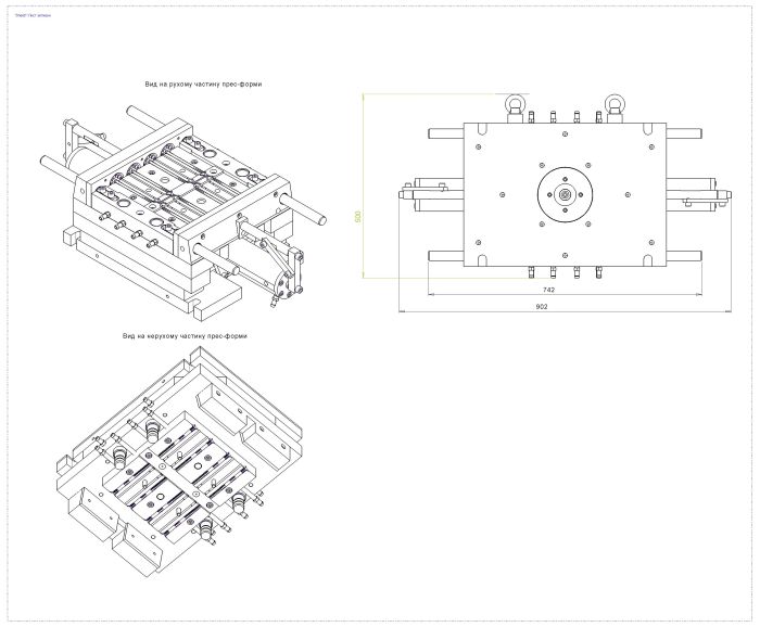

5. Размеры формы:
ширина без гидроцилиндров - 742 мм
ширина с гидроцилиндрами - 902 мм
высота формы - 500мм
толщина формы - 374мм
6. Цикл работы пресс-формы - 20секунд
7. Форма состоит из одного блока и 4-х комплектов сменных матриц
для литья дюбелей 4-х размеров
8. Материал формообразующих - сталь 40Х, твердость – 46..50HRC
9. Выталкивателем - DME
10. Элементы горячеканальной системы - DME

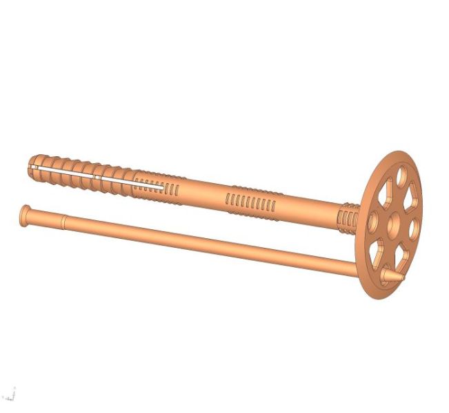

Характеристики изделия - дюбель для пенопласта:
1. Длина дюбелей 90, 100, 120, 140мм
2. Диаметр шляпки: 50 или 60мм
3. Масса дюбелей из полипропилена:
90мм - 8гр
100мм - 8.5гр
120мм - 9.5гр
140мм - 11.4гр

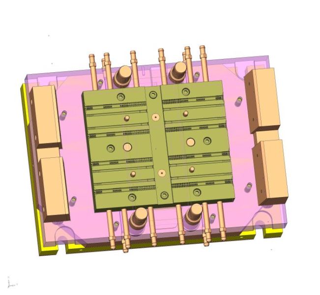

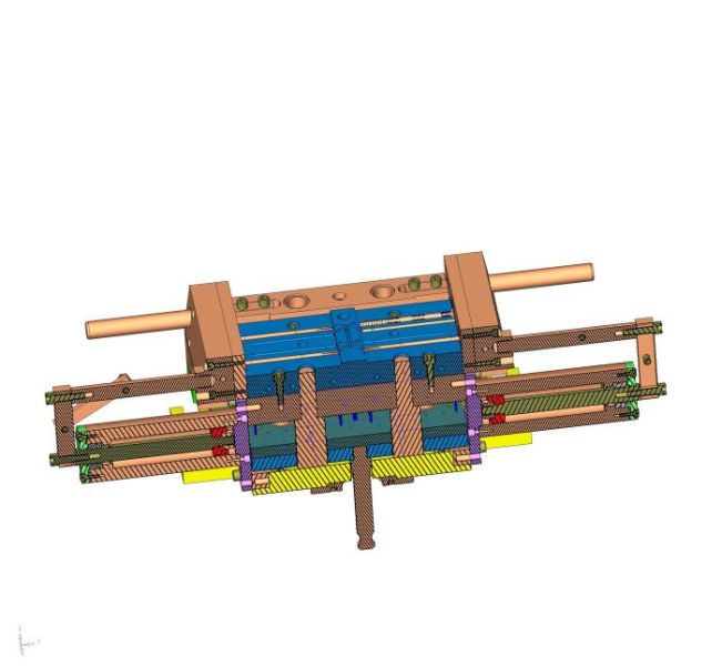

еще модели...
