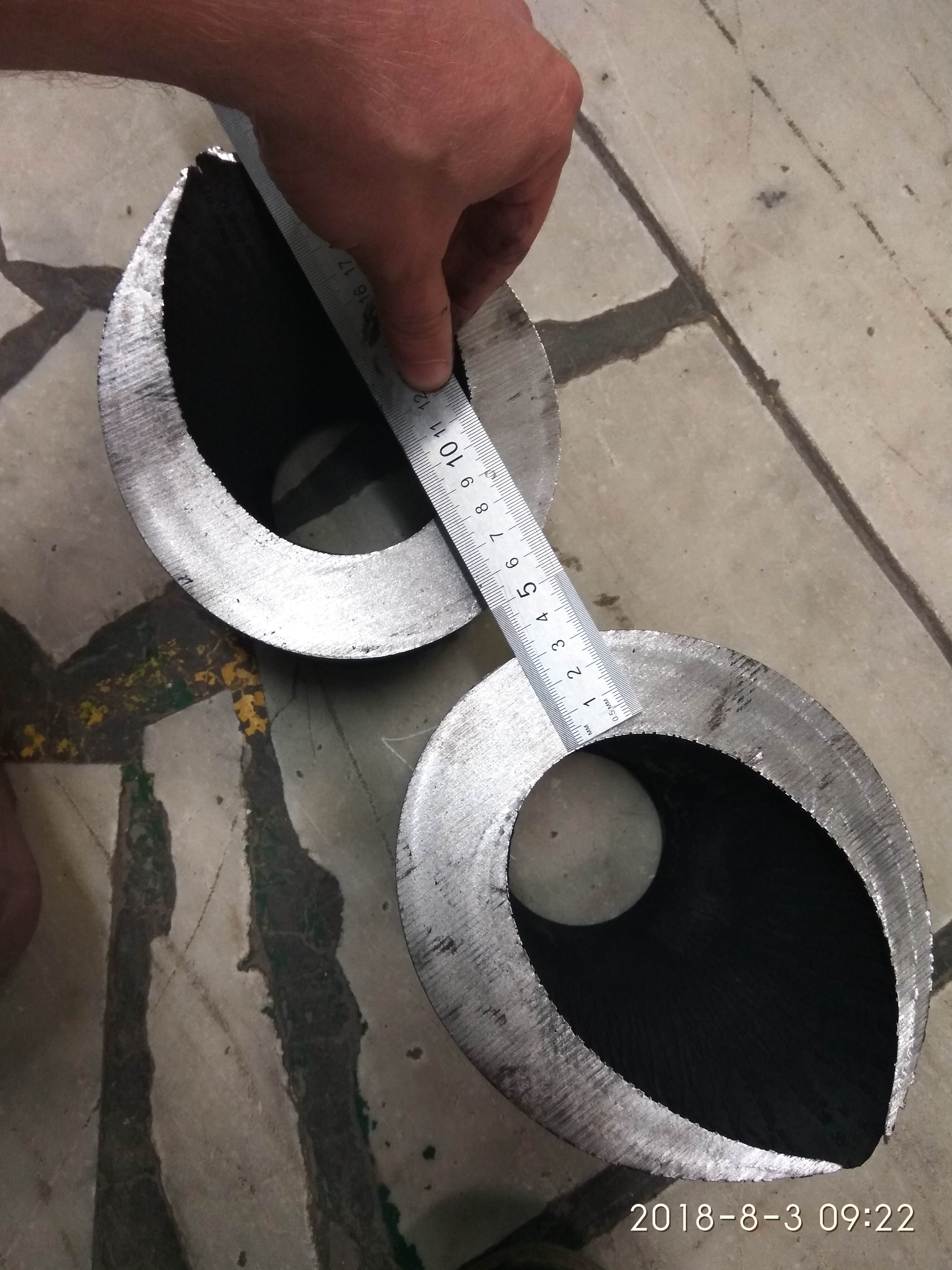

#118 Сообщение mult » 03 авг 2018, 10:35
Посмотрите фото

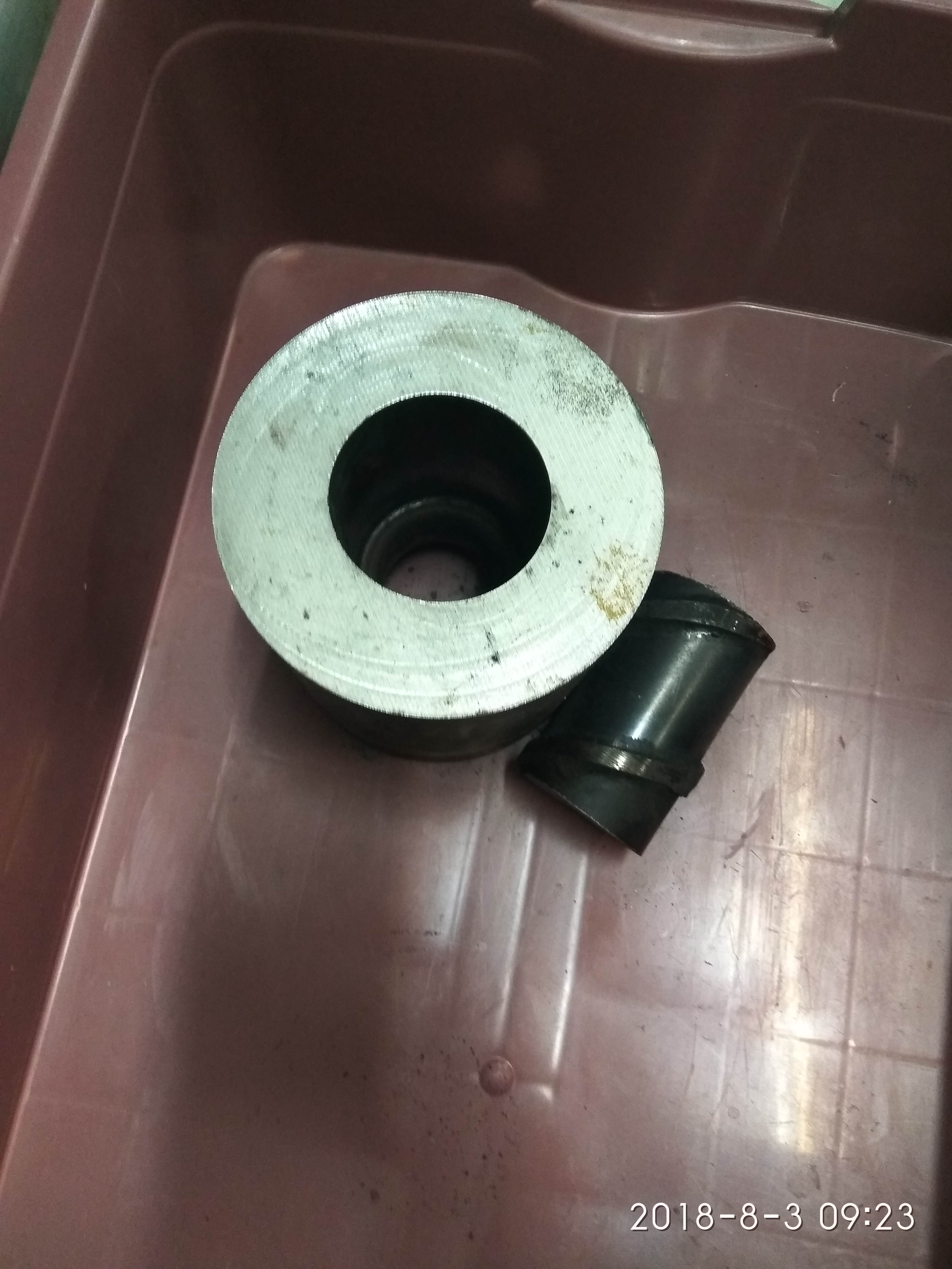

#119 Сообщение mult » 03 авг 2018, 10:37
Вот эти фотографии.На снимках срез не деформированной части мат. цилиндра и две в точке разрыва.

ПолиАндр писал(а): 03 авг 2018, 06:31
Woolfy писал(а): 03 авг 2018, 06:21
Со стороны носка цилиндр прогрет, со стороны бункера - охлаждение (если исправно). При повышении давления до критического пары выходят через носок, при смешении с кислородом воздуха самовоспламеняются. После сброса давления в цилиндре туда подсасывается опять же воздух, происходит взрывное повышение давления (хлопок). Под давлением оказываются три участка: носок (допустим, 3 мм), выход в бункер с холодной пробкой и место в цилиндре, нагретое до пластичности (возможно, с дефектом при прокатке или изношенное).
Как вариант развития событий. Не эксперт... :-):
Качественно....Принимается.... :co_ol: .....а кто эксперты то....в основном практики..... :a_g_a:
С данными выводами согласен.
