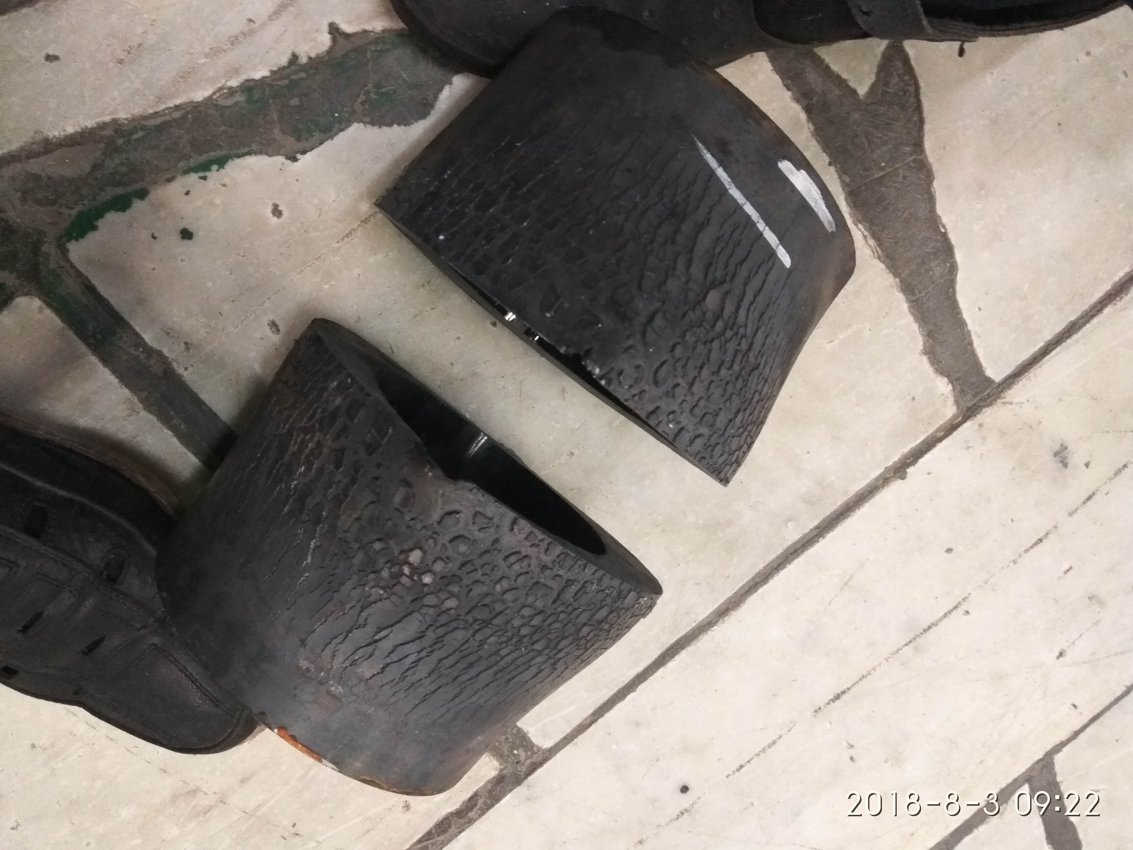

Не понял, отверстия имеете в виду от термопар? Если да, то разрыв произошёл вне в районе отверстия.

Прошу прощение что криво излагаю.Имел ввиду отверстие в материальном цилиндре - последствия аварии . С Ваших слов на нагреве второй зоны шесть нагревателей ,но неисправность реле не нагрела докрасна цилиндр везде ( а должна бы - мощность то у нагревателей одинаковая). Если мы друг друга поняли неверно и например неисправная твердотелка грела только один ТЭН ( под которым и произошла авария), то и в этом случае цилиндр должен бы одинаково разгореться под всей поверхностью нагревателя . Вы же описываете то что цилиндр был красным только в месте разрыва Почему ? Возможен вариант что у ТЭНа витковое или что вероятнее пробой на корпус( работала только малая часть ТЭНа) ,но затем он сгорел и пошла дуга . Я не знаю при каких условиях возникает взрыв дуги ,но возможно что он и выгнул края наружу . Я незнаю . А что электрик который ТЭН осматривал говорит ? Может измерение сопротивления его остатков что подскажет ? Незнаю .

Извините ,а пары пп могут взорваться ? Дуга жгёт цилиндр, температура внутри растет,толщина стенки уменьшается ...и или дуга дожигая цилирдр зажигает газ какой то образовавшийся от нагрева пп или этот газ взрывается не от огня дуги ,а от температуры и ломает не заводцкой брак ,а уменьшенную и нагретую дугой стенку цилиндра ? Извините .

Если внимательно посмотреть фото, то увидим что с керамического нагревателя снята верхняя рубашка, спирали с керамикой, а нижняя рубашка прикипела и прорвалась в одном месте. Зубило и молоток. Потом зачистить, новый нагреватель и вперёд.

Добрый день коллеги. Хочу немного пролить свет по теме так как реально видел происходящее.Причиной взрыва стал разлогающийся в газ полипропилен. При включении нагрева твердотельное реле вышло из стоя затем сработала ошибка перегрева и нагрев крайних зон остановился.Температура самовоспламенения полипропилена 400 градусов.С обоих сторон образовались холодные пробки.Взрыв был примерно как будто взорвался снаряд.Славо богу в непосредственной близости никого не было.Данный тип станка нагревает материальный цилиндр до 250 в течении 40 минут .

mult писал(а): 02 авг 2018, 19:45 Добрый день коллеги. Хочу немного пролить свет по теме так как реально видел происходящее.Причиной взрыва стал разлогающийся в газ полипропилен. При включении нагрева твердотельное реле вышло из стоя затем сработала ошибка перегрева и нагрев крайних зон остановился.Температура самовоспламенения полипропилена 400 градусов.С обоих сторон образовались холодные пробки.Взрыв был примерно как будто взорвался снаряд.Славо богу в непосредственной близости никого не было.Данный тип станка нагревает материальный цилиндр до 250 в течении 40 минут .
При отсутствии кислорода причин для взрыва газа нет....тем более 2 я зона...выбить должно в бункер...а не через легированные 25 мм... :nez-nayu: :du_ma_et:
Хоть до 600 гр....а вот хим реакция ....имхо...за 1.5 =2.0 часа..... :du_ma_et:.....вопрос...что и с чем могло зареактивиться (вступить в реакцию)...и кто мог быть...бляха муха....инициатором реакции...не температура же...в закрытом об"еме....не бомбу же создавали (лили).... :sh_ok:

Выход газа был перед взрывом через сопло. Потом вспышка и взрыв.Все произошло за секунду. К сожалению все выглядело как бомба .Видео просматривал не однократно.Выложить не могу не просите.

ПолиАндр писал(а): 02 авг 2018, 20:31 При этом....температурах....выпавший бы в осадок тех улерод не является порохом...он всего лишь компонента....блин...форумчане....кто мог быть инициатором процесса образования кипящих кислот....внутри ТПА...причем в одной точке...и якобы холодными пробками соседних зон (при 600 2й :sh_ok: ) ...во ...загадка ... :ps_ih:
Какой нафиг взрыв, какие 600 градусов...
И какие 25 мм легированной стали?
По фото хорошо если 10 мм толщина...
Это не загадка, это детская сказка "Аленький цвето, ек" : "видео выложить не могу", возмите хрустальный шар и пофантазируйте...

mult писал(а): 02 авг 2018, 19:45 .Данный тип станка нагревает материальный цилиндр до 250 в течении 40 минут .
Это не значит что он нагреет до 300 за час... .

Э нет....окалина четко говорит о серьезных температурах....а фото не передает "глубину толщины"... :)-(:

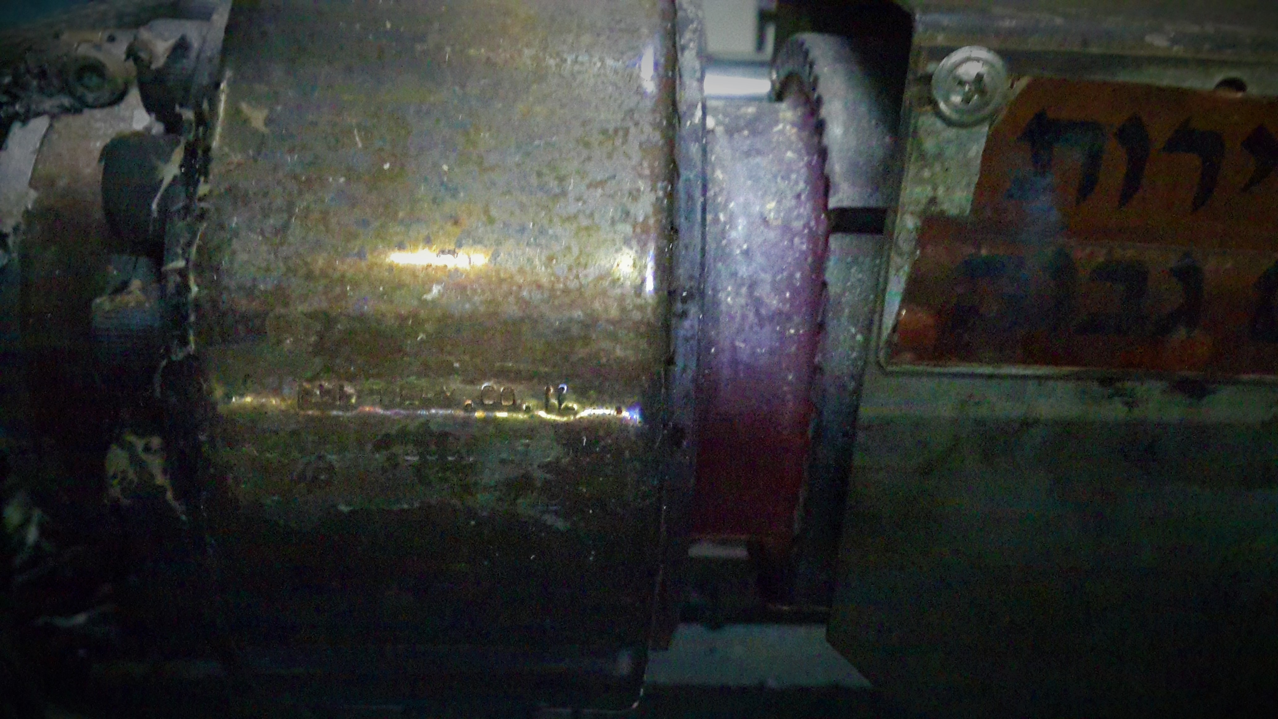

#105 Сообщение Витальевич » 02 авг 2018, 21:07
Почитал ветку. Очень полезно, так сказать намотать на ус...
Не увидел бы фотку, сказал бы что невозможно.
На своём опыте только однажды столкнулся с проблемой, когда нагреватели в процессе работы из-за сбоя в электронике начали греть непрерывно.
Как результат цилиндр нагрелся докрасна. Прилагаю фотку, качество не очень, сорри.
В моём случае, это была немецкая машина и цилиндр небольшого диаметра - 30 мм. Но взрыва не произошло, как в вашем случае и нагреватели не закоротило, они просто работали на 100%. Причём цилиндр и тип нагревателей был для максимальной температуры 350 С. ( На сегодняшний день заказываем машины с максимумом до 450 С).
В вашем случае разрыв произошёл изнутри, значит создалось достаточно большое давление, чтоб разогретый докрасна металл прорвало. Если следовать правилам физики, то разогретый докрасна металл, а это в районе свыше 700 С, начинает быть пластичным. Не знаком с типом машин, что вы написали, я понял, что китайское производство. Hе знаю, как у них в плане металлургии состоят дела. К тому же не знаю, какой тип цилиндра вы выбирали при заказе. Думаю, что качество "не очень".
Единственное, что не стыкуется, это то, что взрыв произошёл через полтора часа после начала нагрева. За это время цилиндр должен прогреться по всем зонам, а если это так, то создавшееся давление должно было выйти из уже имеющейся "дыры" - сопла, что собственно и происходит если по разгельдяйству надолго оставить включённый цилиндр к примеру с Acetal внутри.
Пока писал свои "пять копеек" последовал ответ. Скажу, что согласен с написанным :ya-za:
Такой эффект вызывает и сгоревший ПВХ на обычной стали...
Это не прожег, это прорыв пара...
Температуры при взрыве высокие, края бы оплавились...

У такого размера китайского ТПА , давление впрыска до 2000 кг/см2.
В вашем случае, Вы впрыск не делали.
Думаю, износ азотирущего слоя внутреннего диаметра цилиндра (если он там когда то был) и не очень то легированная сталь.

Саш...не издевайся....2000 на второй зоне...тем более визави глаголет что давление таки сбросило через соплю...перед бабахом.... ::yaz-yk:
Странно другое...почему этот аппендикс стал двигаться в длинную сторону...а не в бункер....какая ему хрен разница....по часовой или против.... :ps_ih:

ПолиАндр писал(а): 03 авг 2018, 00:28Странно другое...почему этот аппендикс стал двигаться в длинную сторону...а не в бункер....какая ему хрен разница....по часовой или против.... :ps_ih:
Со стороны носка цилиндр прогрет, со стороны бункера - охлаждение (если исправно). При повышении давления до критического пары выходят через носок, при смешении с кислородом воздуха самовоспламеняются. После сброса давления в цилиндре туда подсасывается опять же воздух, происходит взрывное повышение давления (хлопок). Под давлением оказываются три участка: носок (допустим, 3 мм), выход в бункер с холодной пробкой и место в цилиндре, нагретое до пластичности (возможно, с дефектом при прокатке или изношенное).
Как вариант развития событий. Не эксперт... :-):

Посмотрите фото

Вот эти фотографии.На снимках срез не деформированной части мат. цилиндра и две в точке разрыва.

ПолиАндр писал(а): 03 авг 2018, 06:31
Woolfy писал(а): 03 авг 2018, 06:21
Качественно....Принимается.... :co_ol: .....а кто эксперты то....в основном практики..... :a_g_a:
С данными выводами согласен.
