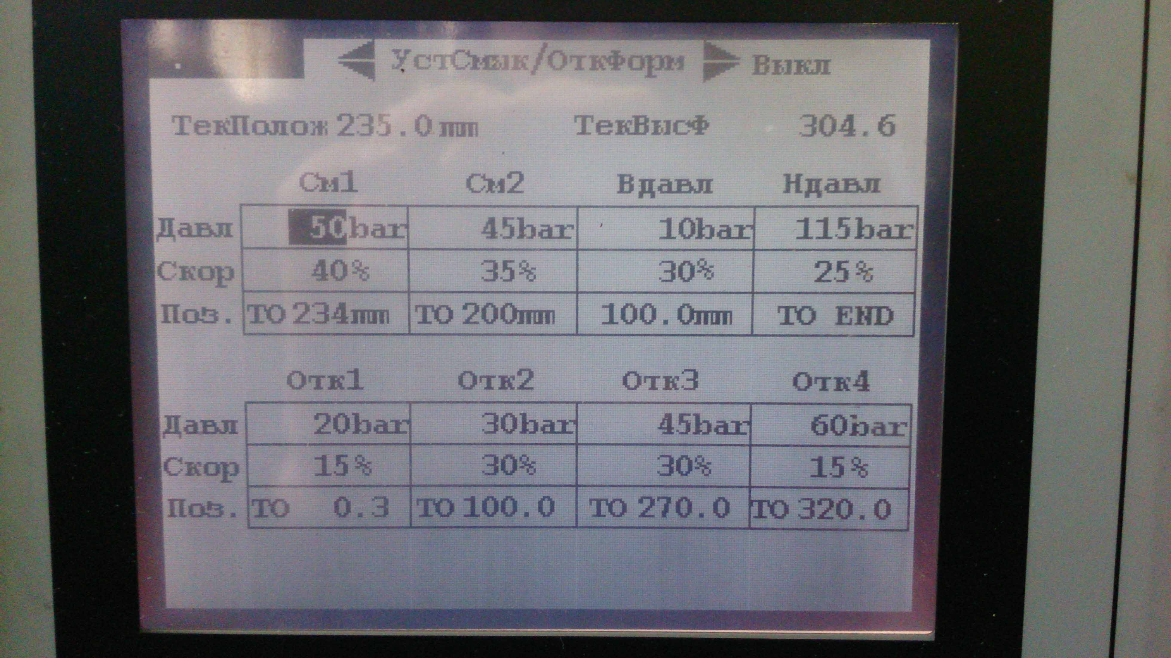

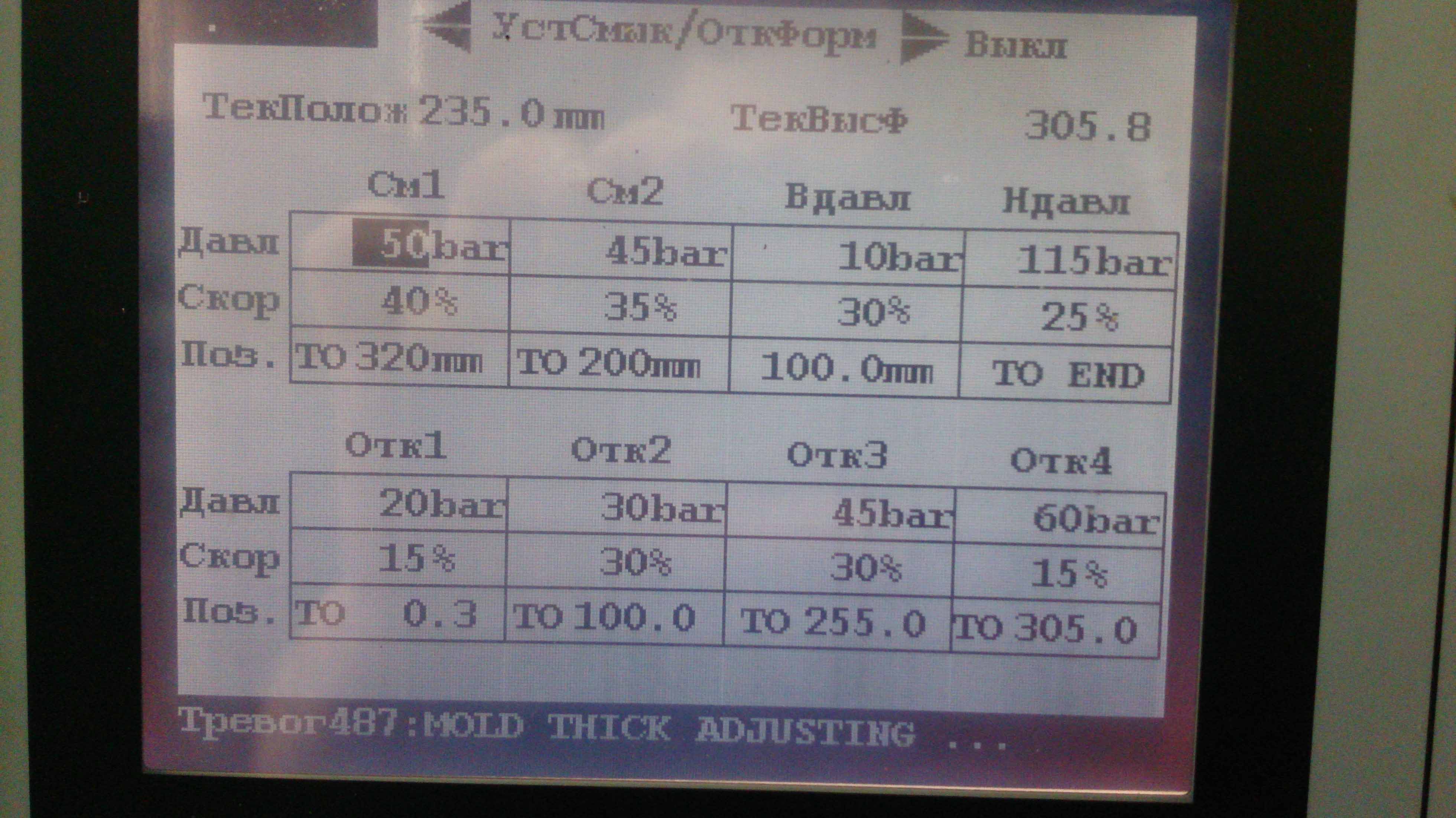

#104 Сообщение resh » 24 сен 2014, 09:15
Привет. Попробовали записать новую прессформу в память - память заполнена. Стерли пару форм старых после этого какой то глюк случился. нет закрытия прессформы. Единственную странность заметил на установках прессформы. Изменить ничего не могу. При нажатии на закрытие пишет: 498 Mold thick adjusting... и 487 MD thick backward reach!
DODGE
Сообщения: 601
Город: Рязань
Благодарил (а): 7 раз
Поблагодарили: 9 раз
Re: ТПА "Siger"
#105 Сообщение DODGE » 24 сен 2014, 09:32
он пишет : идет настройка высоты и достигнута крайняя точка высоты пф. проверьте заданные величины высоты и датчики.

#107 Сообщение resh » 24 сен 2014, 18:51
При включении машины такое ощущение что нет давления в системе. Ходят только толкатели. При включении функции теста давления есть все движения кроме закрытия ПФ. Может системный сбой какой? Может есть возможность сделать сброс ну я не знаю reset какой-нибудь?

Re: ТПА "Siger"
#108 Сообщение Бегемот » 24 сен 2014, 19:59
resh писал(а):При включении машины такое ощущение что нет давления в системе. Ходят только толкатели. При включении функции теста давления есть все движения кроме закрытия ПФ. Может системный сбой какой? Может есть возможность сделать сброс ну я не знаю reset какой-нибудь?
DODGE же просил проверить, не загнали ли при настройке высоты формы в крайнее (заднее?) положение, глянуть не нажат ли концевик защиты. Он за передним кожухом. И попробовать в режиме настройки сдвинуть высоту формы на уменьшение.
А можно глянуть на экран настройки высоты формы? Может слетели данные положения высоты формы, тогда при отпущенных концевиках будет орать авария.

#109 Сообщение resh » 25 сен 2014, 07:46
Экран настройки ПФ выложил. В режиме настройки высота ПФ меняется как в большую так и в меньшую сторону. При закрытой передней двери концевик под ручкой нажат, позади двери передний бегунок отжат, второй нажат. При нажимании кнопок движения ПФ открыть или закрыть появляется надпись об ошибке (на экране видно). Кроме того вчера выяснилось что не извлекается информация из записанных ранее файлов.

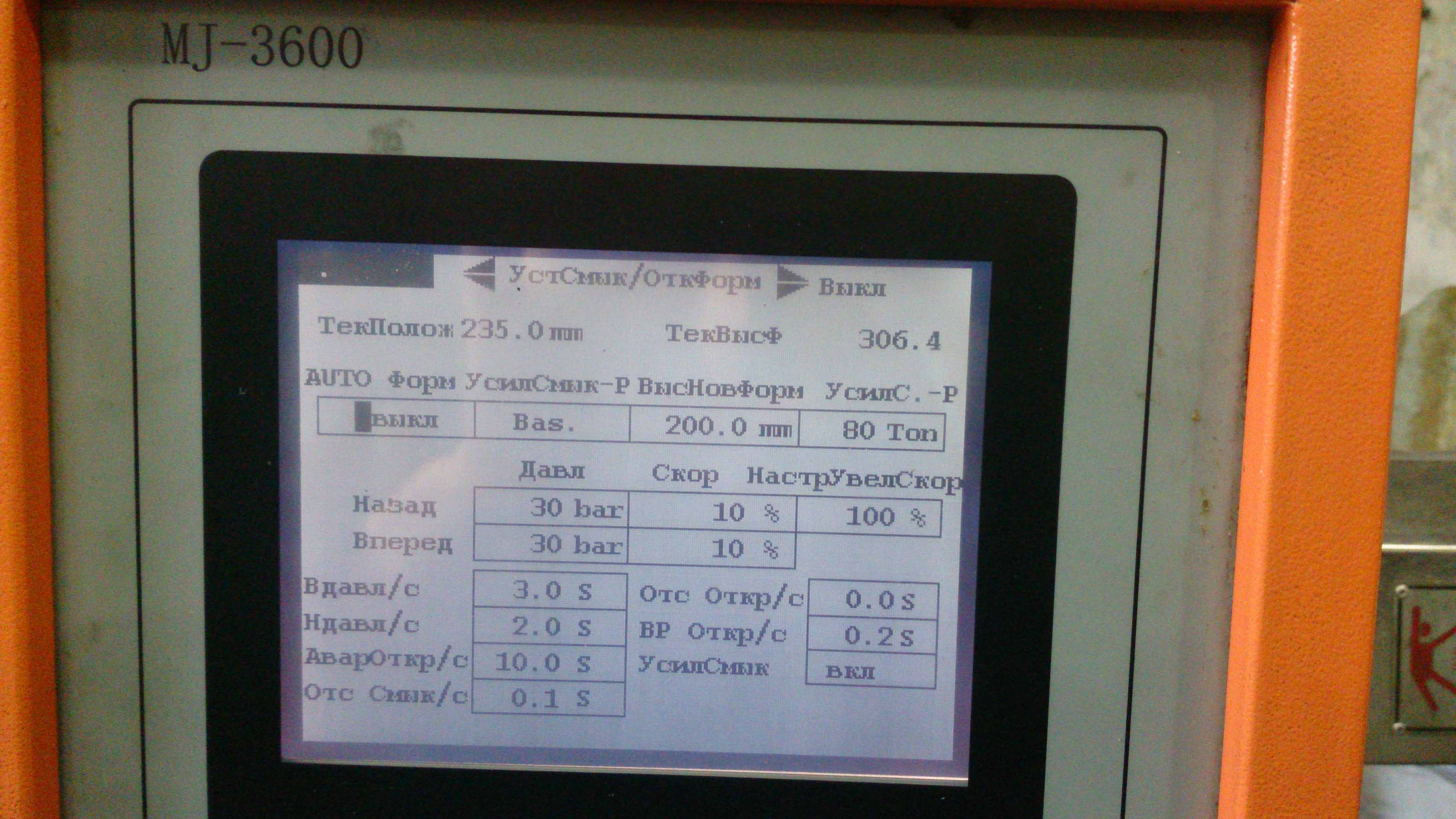

Re: ТПА "Siger"
#110 Сообщение DODGE » 25 сен 2014, 08:10
это экран смыкания-открытия. нужен именно экран настройки высоты.и это не ошибка а комп информирует о включенном режеме настройки высоты. кстати на контроллере есть кнопка с красным огоньком mold adj по моему. если огонек горит то вы ничего не сможете сделать кроме настроек высоты. эта надпись тоже характерна для такого случая. если я правильно понял то контроллер Mirle 350 машинка старая естественно можно допустить что глюки проскакивают,бывает и датчики сбиваются, но скорее всего всё более прозаично. в любом случае нужно увидеть экран настройки высоты

Re: ТПА "Siger"
#111 Сообщение resh » 25 сен 2014, 08:31
Оно? машина 2010 года контроллер mirle MJ3600

Re: ТПА "Siger"
#112 Сообщение DODGE » 25 сен 2014, 13:17
да, все правильно. 3600. эт я подзабывать уж начал)) посмотрите положение узла смыкания визуально. сзади ТПА есть шестеренки приводимые в движение гидромотором. так вот на задней плите есть датчик конечного положения. концевик обычный. вот гляньте не зажат ли он? если плита зажала концевик, то естественно он напишет что 487 MD thick backward reach! и будет пытаться настроить высоту. возможно из за этого.
