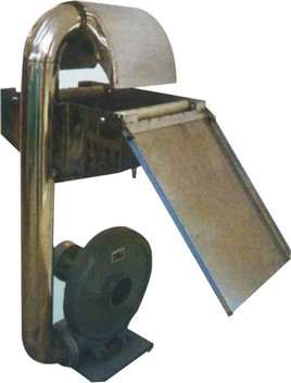

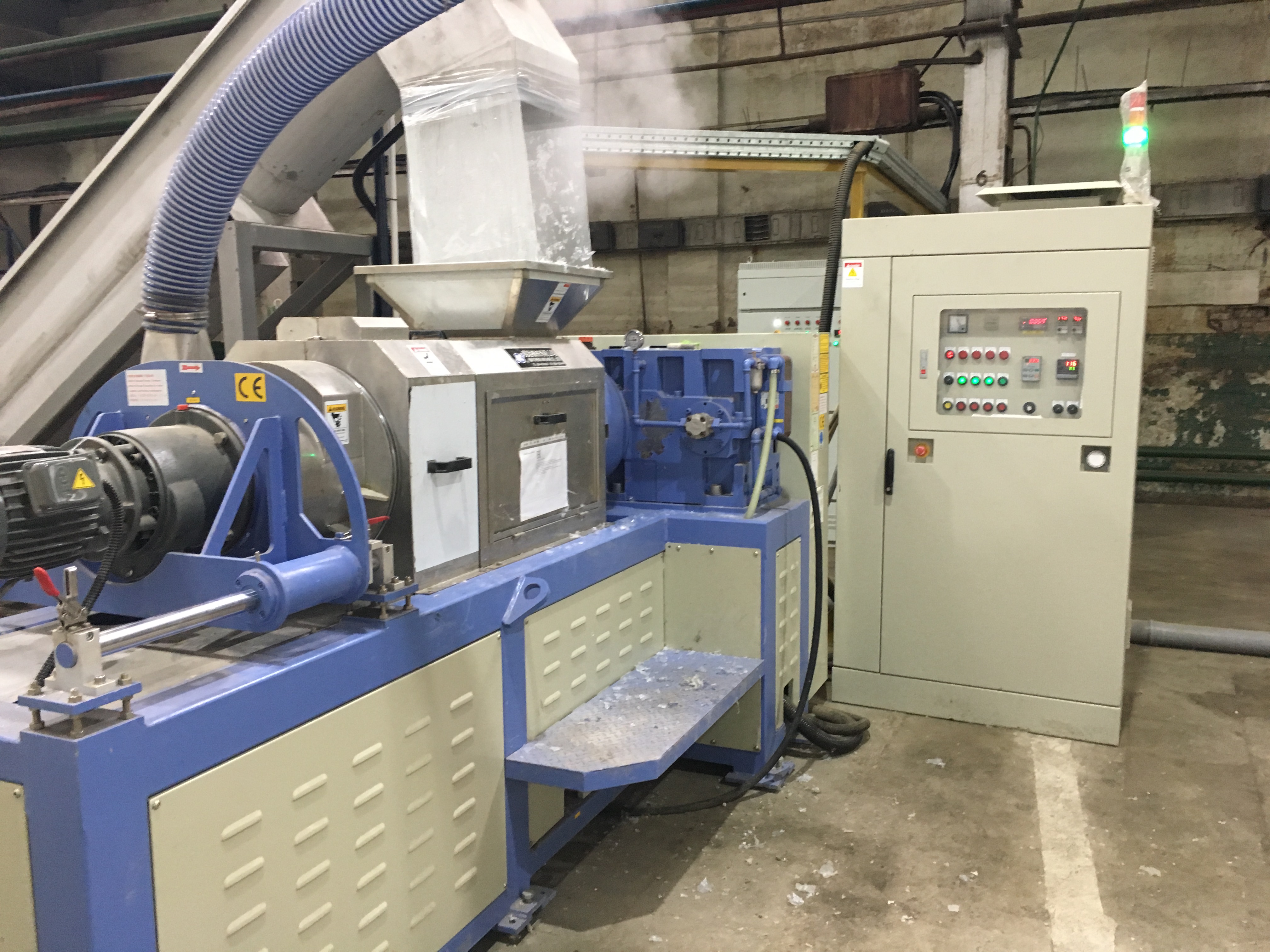

#91 Сообщение zhdanoff888 » 12 апр 2016, 19:51
1992vendetta писал(а):
zhdanoff888 писал(а):1992vendetta
Некоторые для снижения влажности гранулы устанавливают вытяжку на центрифугу.
куда именно её ставят, и что она делает?
у вас нет случайно фото вытяжки отдельно
На моей фотографии видно место установки . Внешний вид тут http://www.fishplast.ru/goods/9/
Центрифугу очищайте после каждой смены. Проводите обслуживание и не ждите поломки и течи воды вместе с гранулой.
Последний раз редактировалось zhdanoff888 12 апр 2016, 20:11, всего редактировалось 2 раза.

#102 Сообщение zhdanoff888 » 15 апр 2016, 10:11
Вытяжка на фото слева на центрифуге. Для удобства чистки сетки в центрифуге сделайте дверцу и с обратной стороны.

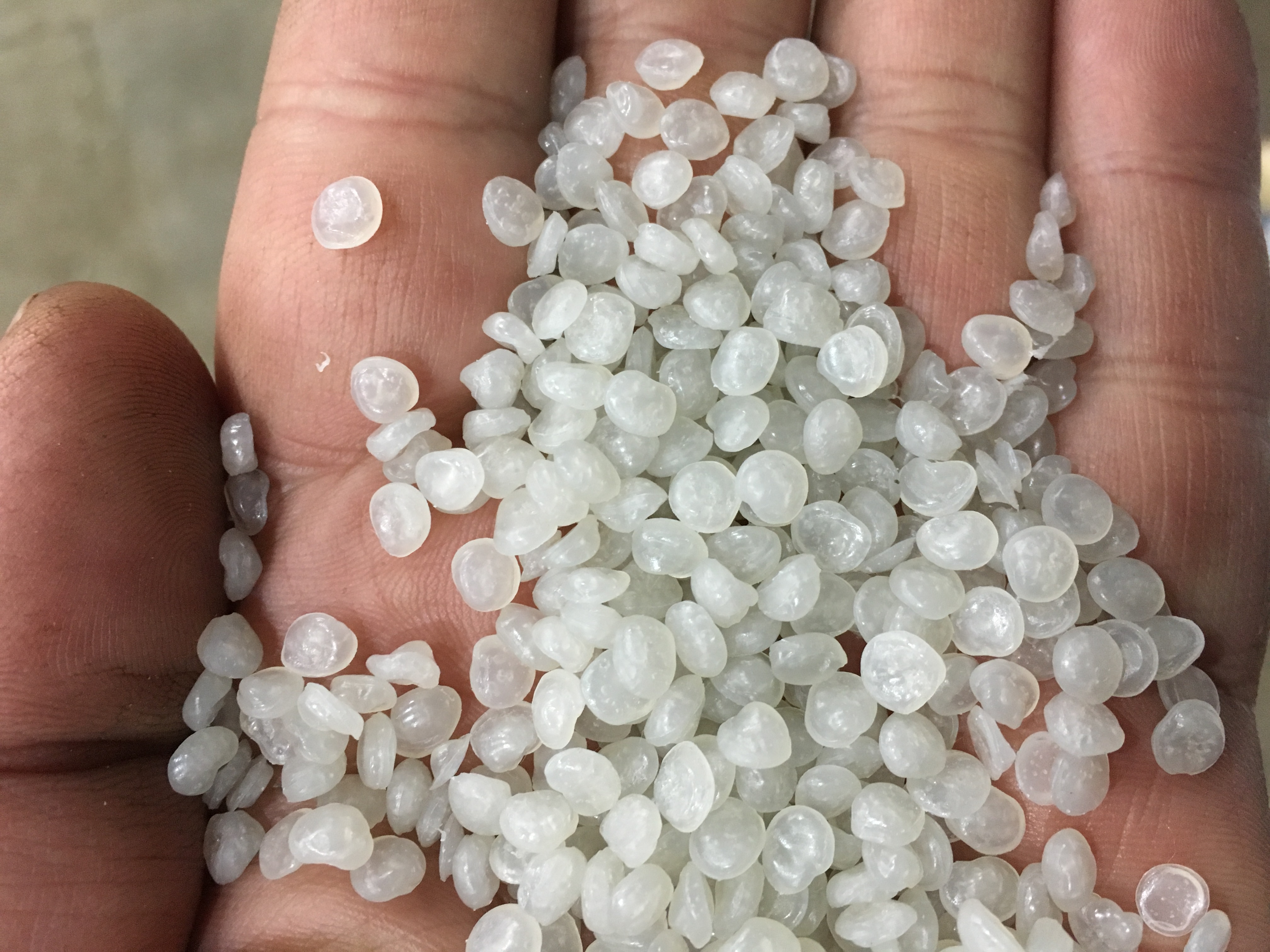

Здравствуйте.
Столкнулись с такой же проблемой. гранула пористая. Гранулируем агломерат ПВД со стрейчем.
И еще такая проблема: гранула после стренгорезки вся мокрая...
Подскажите пожалуйста кто чем сушит стренги!

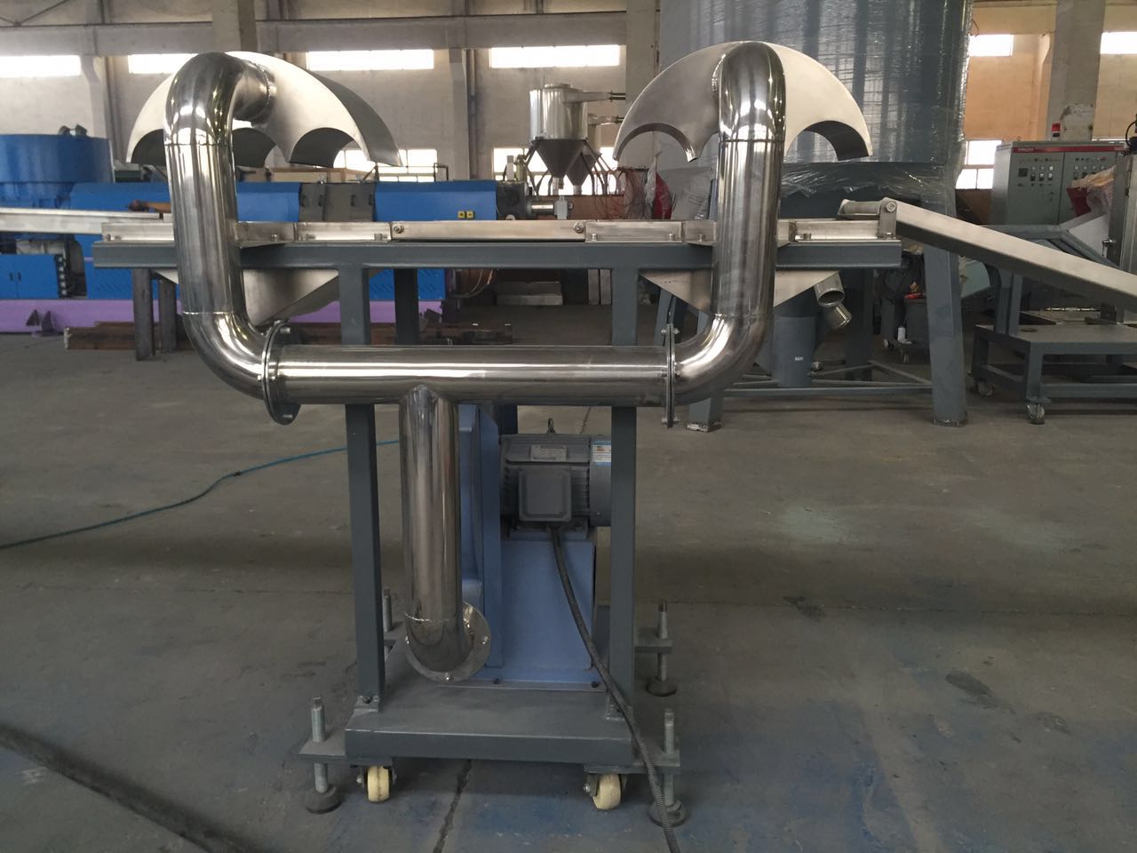

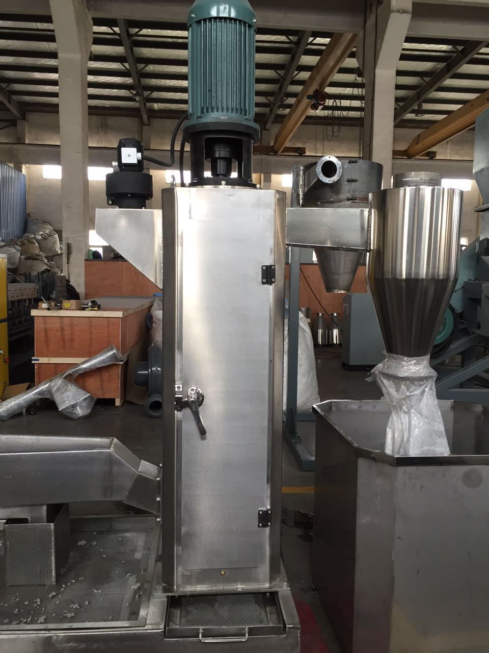

Обычно между ванной охлаждения и стренгорезкой стоит воздуходувка для осушки стренг. Конструкции бывают разные.
Пористая гранула может быть по разным причинам.
Какой гранулятор у вас и какая дегазация на нём?

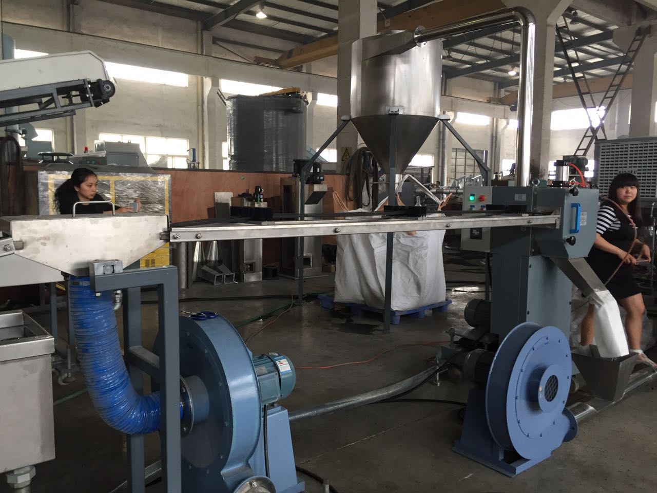

#114 Сообщение zhdanoff888 » 08 май 2017, 08:02
Различные модели воздушных сушилок стренг.
тормунд
Сообщения: 648
Город: Советский
Благодарил (а): 333 раза
Поблагодарили: 175 раз
Re: Как вывести поры и влагу из гранул
#115 Сообщение тормунд » 08 май 2017, 09:37
zhdanoff888 писал(а):Различные модели воздушных сушилок стренг.
На нижней фоте тема с циклоном и МКР (Биг-Бэг)-ЭТАЛОННАЯ!
Для особо продвинутых: Можно фен подключить к воздухозабору и будет совсем кашерно.
Можно ванну покороче или сократить время окунания стренги в воду и за счёт оставшегося тепла гранула сама обсохнет за время рубки и полёта в МКР. :co_ol:
А для исключения пор в гранулах нужно окна дегазации с вакуумными насосами мастырить и на фильтрах сеточное полотно по "ГОСТ 3187-76" применять. :co_ol:

#116 Сообщение Maks42 » 08 май 2017, 21:40
Обычно чем пористее гранула, тем она мокрее.
Совсем продвинутые сушат стренги не обдувом, а всасыванием.

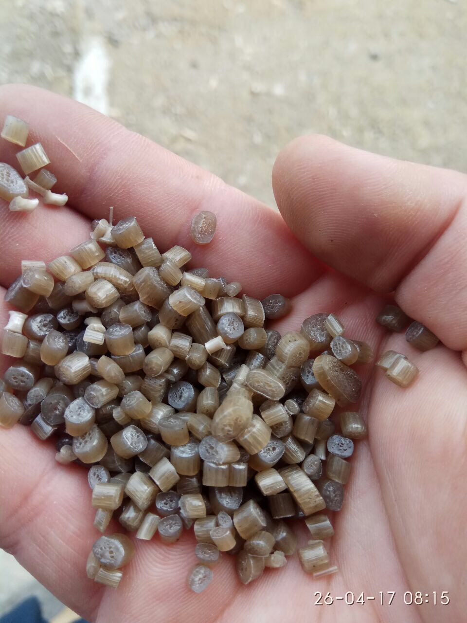

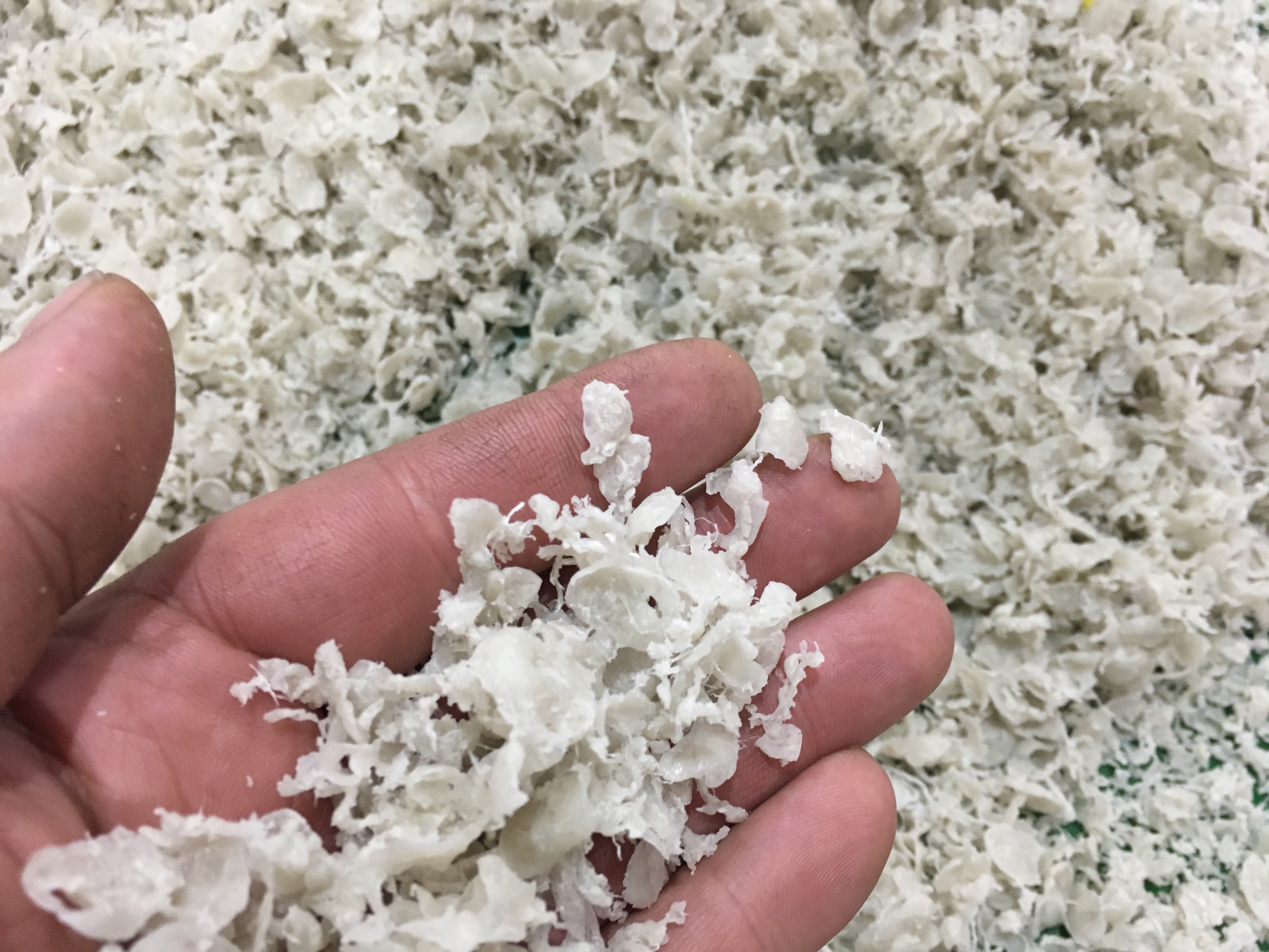

Только пробуем оборудование по переработке плёнок.
опыта нет совсем
Вопрос такой
после отмывки пленки пэвд
и пройдя отжим - Шнековый отжим DPP-300
сырьё попадает на гранулятор Гранулятор YDN-V100
сухое горячее сырьё
гранула имеет поры
как с этим бороться
zhdanoff888
Сообщения: 2117
Город: Пермь
Откуда: zhdanoff888@yandex.ru
Благодарил (а): 305 раз
Поблагодарили: 558 раз
#118 Сообщение zhdanoff888 » 23 май 2017, 13:39
Дегазация на грануляторе какая? Есть она?
Форма гранулы нестандартная.
Какой материал и температура на зонах?

#119 Сообщение balin » 23 май 2017, 13:40
есть и хорошая
две камеры
разряжение очень хорошее
