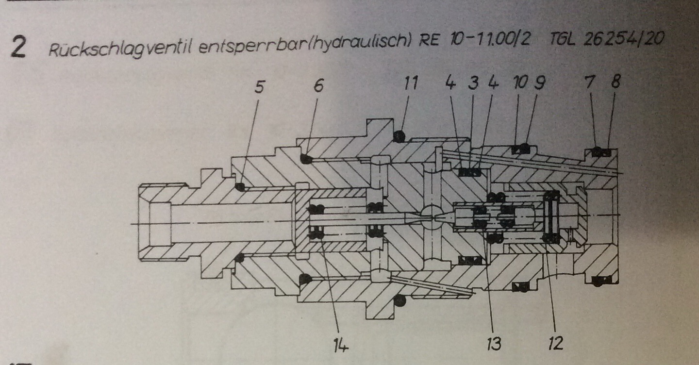

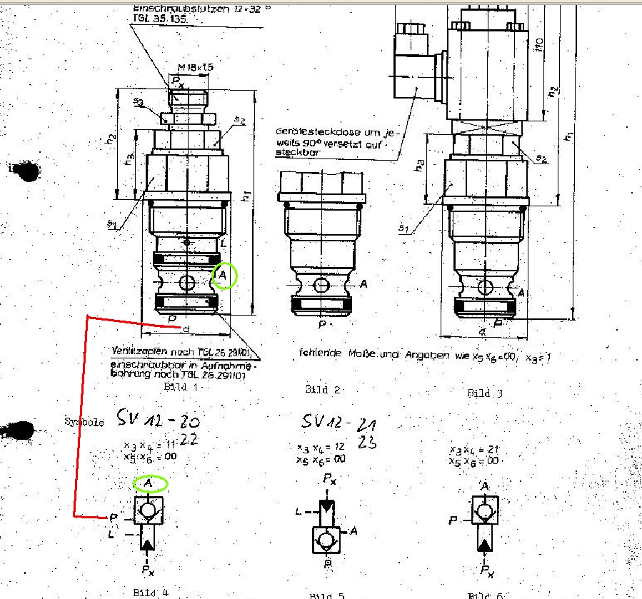

Бегемот писал(а): Я на трёх других схемах нашёл VO 30. Именно VО Немцы VO не пишут опечатка или D пропечаталась как О - правильно только VD
Ну это не принципиально. Вроде разобрались с терминологией.
Найдя дырку в цилиндре, прочистил ее иголкой и она стала лучше воздух пропускать. Может поможет.
По поводу манжет, не понял. Куда дуть? )))

#92 Сообщение ЗЮМ » 12 ноя 2014, 00:02
резкость картинки плохая. Валяются они где то в гараже для уверенности разобрать бы глянуть. или в паспорте на 400 сотку есть чертеж крупный. короче надо подумать. По поводу резинки. Если для нее место или фаска есть значит нужно поставить.
Чикман
Сообщения: 159
Зарегистрирован: 07 сен 2014, 20:28
#93 Сообщение Чикман » 12 ноя 2014, 00:07
В хорошем качестве, если получится.
Сообщения: 5750
#94 Сообщение ЗЮМ » 12 ноя 2014, 00:12
не должно быть там резинки. При приходе масла в штуцер поршенек нажимает на шток, шток нажимает на квадратную иголочку и отталкивает ее от седла и происходит сброс давления над поршнем с дырочкой через обводное сверление в слив и поршень открывается сбрасывая давление прижима сопла. И резинка о которой речь ни какой пагоды там не делает.

ЗЮМ писал(а):не должно быть там резинки. При приходе масла в штуцер поршенек нажимает на шток, шток нажимает на квадратную иголочку и отталкивает ее от седла и происходит сброс давления над поршнем с дырочкой через обводное сверление в слив и поршень открывается сбрасывая давление прижима сопла. И резинка о которой речь ни какой пагоды там не делает.
Там и места для кольца не предусмотрено. Мы имеем на машине четыре гидравлических замка. 31;41; 40 и 30 Из них 31 и41 идентичны. При нажатии закрываются управляется электромагнитом. 40-й при нажатии открывается управляется электромагнитом. 30 Й конструктивно третьего исполнения управляемый гидравлическим потоком. И наш 30 может только не правильно собран внутри. либо отломан острый штырек квадратненькой иголочки.

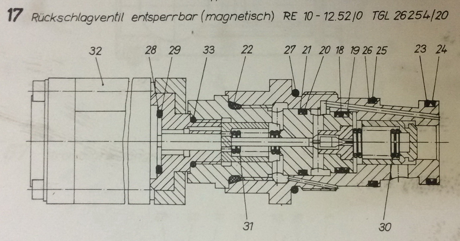

#99 Сообщение ЗЮМ » 12 ноя 2014, 01:03
По подробному принципу работы ВР 30 сказать пока не могу надо точно вспомнить направление потоков в главных и вспомогательных каналах. и назначение этих каналов. Подзабыл малость. ИГОРЬ, просьба если помнишь укажи стрелками на чертежах клапанов . Приход потока в ВР30 в цент или с боку? И на остальных. Абстрактное мышление заглючило. ЗАЕЛО.

#102 Сообщение ЗЮМ » 12 ноя 2014, 01:54
Так это У31 У41. Давление от насоса приходит в боковое отверстие. Игла в сливе и поршень поднимается что бы разгрузить насос. при включении магнита происходит нажим на иглу и поршень запирается отсекая слив. Если приход будет в лоб то поршень ни когда не откроется вроде так. Так как давление перед поршнем и над поршнем сравняется . разность площадей плюс пружина Постоянно закрытое положение поршня. нижнее косое сверление отвод торцевых утечек и разряжение компрессии для свободного хода верхнего поршенька под магнитом.

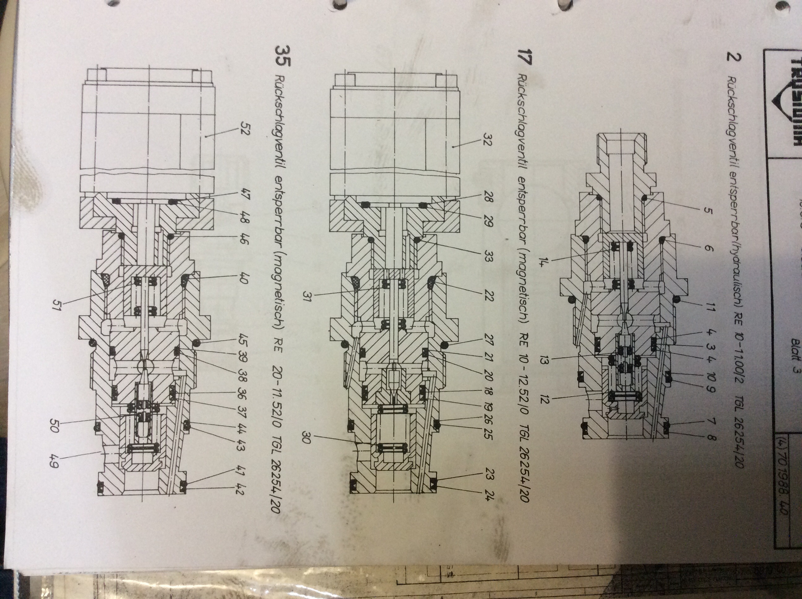

#104 Сообщение ЗЮМ » 12 ноя 2014, 02:36
И описание принципа работы ВР30. остается проверить целостность элементов. уплотнений и комплектность согласно чертежа. и если мелкие иглы не герметичны особенно левая. то давление прижима сопла будел медленно падать через мелкое отверстие и к концу набора может совсем пропасть уйдя через У271-У272. И износ самого поршня то же приведет к падению давления. Ну и МАНЖЕТЫ о которых упомянул Игорь. И в связи с этими мелкими бяками внутри ВР30 почти ни у кого и на машинах с пробегом на 100% давление не держит до конца набора материала.
При включении У271 масло под далением приходит в центр торца, поднимает поршень Вр30 ,набирает давление прижима сопла. отключается у271. Пружина закрывает поршень и давление из цилиндра прижима сопла через мелкое отверстие плотно запирает поршень за счет разности площадей плюс пружина и надежно закрыт. При поступлении масла в линию управления  через штуцер нажимает другим поршнем на толкатель шток на иглу открывая ее и происходит сброс давления внутри и над поршнем в бак и поршень основной открывается выпуская масла из цилиндра полости прижима сопла. Кстати там две иглы квадратненьких с запорными конусочками которые взаимодействуют друг с другом.

#105 Сообщение Чикман » 12 ноя 2014, 20:16
ЗЮМ писал(а):И описание принципа работы ВР30. остается проверить целостность элементов. уплотнений и комплектность согласно чертежа. и если мелкие иглы не герметичны особенно левая. то давление прижима сопла будел медленно падать через мелкое отверстие и к концу набора может совсем пропасть уйдя через У271-У272. И износ самого поршня то же приведет к падению давления. Ну и МАНЖЕТЫ о которых упомянул Игорь. И в связи с этими мелкими бяками внутри ВР30 почти ни у кого и на машинах с пробегом на 100% давление не держит до конца набора материала.
Спасибо за разъяснения и информацию. После вчерашней промывки/продувки поставил клапан и наблюдаю улучшения :) давление падает не за секунду, а за 5-6 секунд. Понятно что сейчас я на него понавешал обычных сантехнических колец, причем без упорных колец, и есть вероятность, что они не держат. Но! Я продолжаю настаивать, что в гнезде клапана VR30 НЕТ выходных отверстий !!!! Понятно что вчера я не заметил отверстие меньше миллиметра :) но магистральные отверстия я не мог не заметить !!! Отсюда вопрос, может моя догадка верная? То, что клапан выполняет функцию слива и не пропускает основной поток. Также, проверяя эту версию, выкрутил VD30 и обнаружил там входное и выходное отверстие на разных глубинах гнезда. Похоже, что поток идет там.... А из торца VD30 в торец VR30 идет только слив. Но вот незадача. В данном случае должен быть клапан, аля шарик с пружиной на подводе давления к соплу ДО VD30 и VR30. Я его пока не нашел :) на Гидросхеме нарисован "шарик с пружиной" в VDr30. Но снятие его показало, что там нет никаких шариков с пружиной. Там тупо дроссель.
Подскажите, возможна ли ситуация, что у меня какой-то другой гидроблок (или исполнение какое-то экспериментальное или переставляли с другой машины), что логика работает по другому?
Я коненчно добью VR30. Поставлю нормальные гидравлические прокладки с упорными кольцами. Кстати по поводу иголок. Они там вроде рабочие. Пружинят и закрывают отверстия. Проверял продувкой.
И по поводу отличия внутренностей от чертежа. Даже если воткнули внутренность от VR40, мне кажется не должно влиять. Они (VR30 и 40) работают логически одинаково, только в одном случае нажимает магнит, а во втором поток давления. Сброс давления в VR30, кстати, работает. Пока не спало давление включил отвод ПФ и оно (давление прижима сопла) сразу в "0" упало.
По поводу манжет цилиндров. Я правильно мыслю, что если давление системы при включении У272 не падает вообще, то это значит, что они в порядке? Или маленькую дырочку я на манометре не увижу?
Ну и сейчас пришла в голову мысль, а не поставить ли вообще отдельный новый клапан вместо VR30? Прям снаружи врезать его в подачу на цилиндр? Есть ли такой опыт? Можно ли такие клапана купить?

1. В VDr30 не должно быть ни каких шариков. этот символ означает что это регулятор потока скорости дроссель регулирует скорость подвода сопла. Если там нарисован шарик каждый инженер знает что это вовсе не значит что в аппарате внутри шарик. Надо знать символику обозначения элементов на схеме. шарик с седлом лишь говорит о том что дроссель регулирует поток только в одном направлении. То есть при подводе сопла. а при отводе жидкость безпрепятственно вытесняется из цилиндра.
