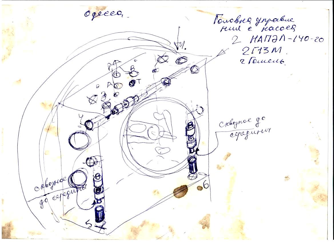

#94 Сообщение ЗЮМ » 17 фев 2014, 16:45
Извиняюсь что перебиваю. Тем не менее я не уверен что эти три золотника синхронно отрабатывают и НОЛЬ-золотник в том числе. Эти три золотника в чертежах не указаны и мало кто подозревает где они находятся.

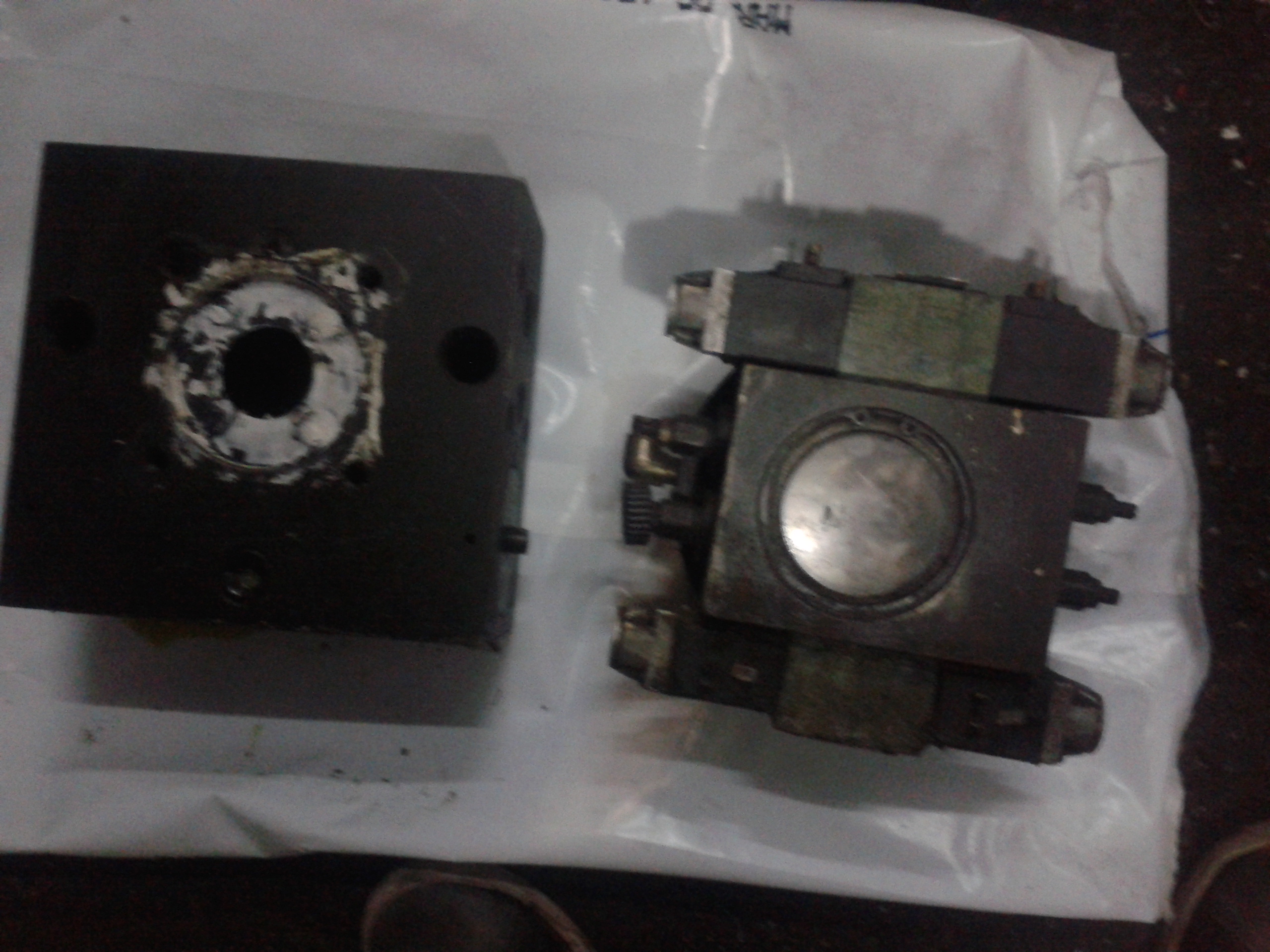

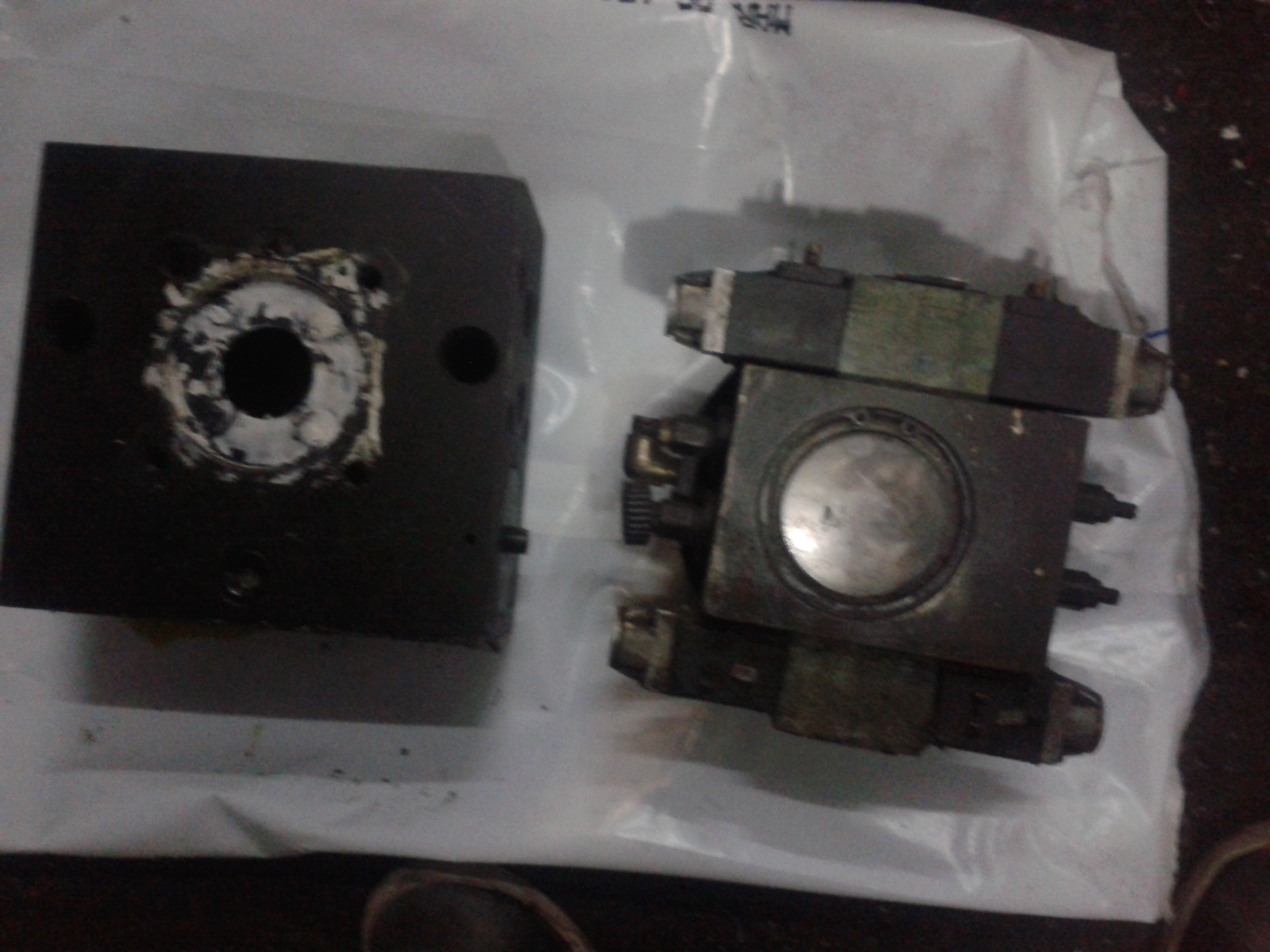

#102 Сообщение evgeniialex » 17 фев 2014, 18:56
ЗЮМ писал(а):Движения плиты с отключенным магнитом №30 ни коем образом не должно быть от насоса НЕПЭСЛ. Это косяк надо устранять. ( Анализирую всю ветку и отражаю то что мне не нравится и что быть не должно. И не стоит метаться надо устранять не соответствия.
Устранил,в блоке,куда тело клапана входит,была хорошая трещина... Хотел сфоткать,не видно ее,но пальцем ощущается. Даже обрадовался когда нашел. Отдал Расточить,запрессовал кольцо на горячую. Теперь реагирует на снятие фишки.... Но самую главную причину,это не устранил...
На маленьком насоса давление опускается до 0.5 когда машина не производит никаких движений и (только сегодня заметил) иногда при наборе. Когда общее падает,на малом давление не меняется.

#103 Сообщение ЗЮМ » 17 фев 2014, 19:06
При любом положении давление управления должно быть стабильным допускаются короткие провалы в момент переключения золотников и движения поворотного двигателя в связи с расходом жидкости. Кстати насос сколько литров на управление. тоесть не должно управление падать если только на долю секунды и то на половину мандражировать но не до пяти атмосфер если учесть что манометр врет и того может нет. В таких случаях меняем проверяем 1) Распределители оба. 2.) снимаем голову проверяем кран золотник центровой на герметичность перепуск. 3) Поворотный двигатель на износ и перепуск. И как правило давление стабилизируется. ну и само собой плунжера регуляторы. Шарик пружина клапана управления. Литраж насоса пластинчатого и его работоспособность. Управление это все. Мы все прекрасно понимаем АКСИОМА. На современных машинах эти вещи все подпитаны акумуляторами.
