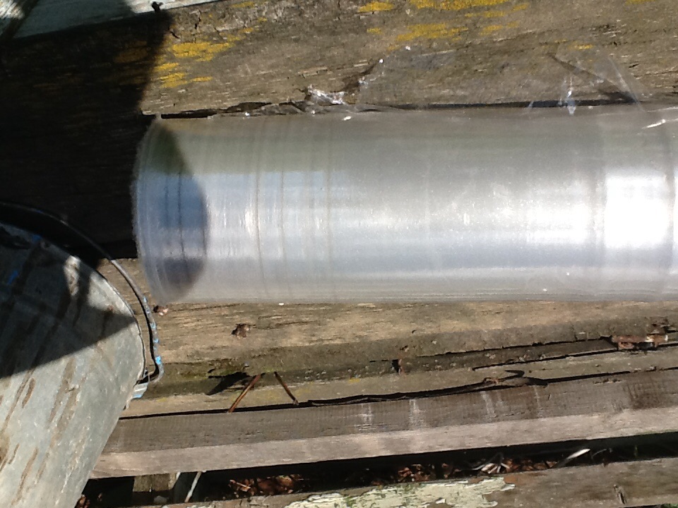

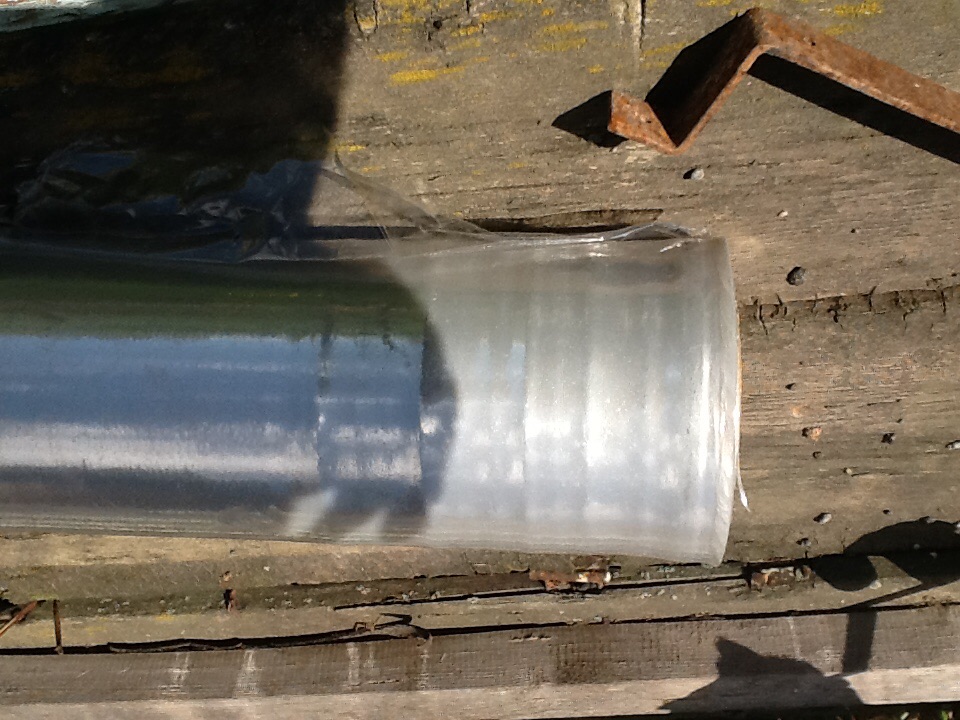

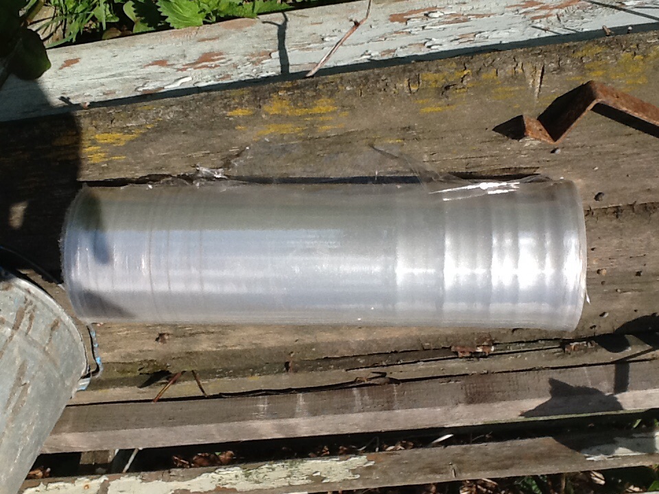

Добрый день господа!
При производстве трехслойной стрейч-пленки кастовым методом имеем проблему - нестабильность пленки. Джамбо мотаем на упаковщике - половина рола идет нормально, тянется, разрывов нет, с середины начинает расползаться. Работаем на Sabic 318, добавка Вистамакс и металлоцент Дайлим. В идеале пытаюсь добиться престрейч 280%, пленка для машинной упаковки. Экструдер китаец. На прокол тоже слабовата. Возможно не хватает какой то добавки или компонента в рецептуре?

Добрый день! Скорее всего у Вас надо отработать количество добавляемого металоцена и в какие слои его надо добавлять, это первое ну и самое главное насколько правильно подобраны технологические параметры.

Металлоцент добавля ли только во внутренний слой.Раньше 8% было - пленка получалась грубой но стойкой на прокол. Сейчас до 18% довели, пленка мягкая и эластичная, но слабая на прокол, рвется на упаковке. Температура на валах 36-38 и 20-22 градусов. Температура на чиллере 20 градусов.
Металлоцент возможно нужно во все слои добавлять? поможет это по прочности? и есть мнение, что нужно понизить температуру чиллера до 12 градусов.

Температура расплава на выходе из головы - края 210 гр, середина - 205 гр.

Попробуйте, хуже не будет.Cardiosoma писал(а):Металлоцент возможно нужно во все слои добавлять?

а по температуре на валах что думаете? Может быть перегрев пленки? Удивляет то, что зимой лучше был продукт чем сейчас, хотя увеличение металлоцента должно было улучшить качество пленки.

Добрый день! Попробуйте как Вы хотите на чилере температуру 12-15 градусов, добавьте металоценовый также в средний слой и подымите температуру до 215-220 градусов, так как температура переработки данных полиэтиленов выше и посмотрите, что получится.

Добрый день! Хочу написать о своей проблеме. Работаю на втоичке, сырье свое, у покупателей моей гранулы, пленка идет без проблем. Пытаюсь производить пленку сам. Получается такая проблема, постоянно набивает шишки, как на фото, никак не можем разобраться. Кристаллизацию выставляем идеально, но всё равно набивает шишки. Экструдер стоял в холодном гараже 6 мес. В чем может быть причина? Может попробовать почистить голову? Если да, то подскажите как это сделать? У предыдущего хозяина все было нормально.
Р. S. Если написал не в той теме, подскажите куда писать.

Добрый день! У Вас скорее всего идет большая разнотолщиность. Попробуйте прочистить клинолом это чистящая добавка Барс-2, ослабьте все болты на голове и прогоните чистящую добавку как рекомендует производитель, после этого поменяйте фильтра, запустите экструдер на Вашем сырье выставите зазор на голове. Вообще если работаете на вторички чаще меняйте фильтра и периодически прочищайте чистящей добавкой, возможно это не даст эффекта, если нарушено хромовое покрытие на голове, но надо попробовавть сделать как я описал, потому что возможно перед остановкой старый хозяин не прочистил голову и это может сейчас сказываться. Но если это все-таки хромовое покрытие на голове, надо снимать голову, разбирать, отдавать на хромирование.
