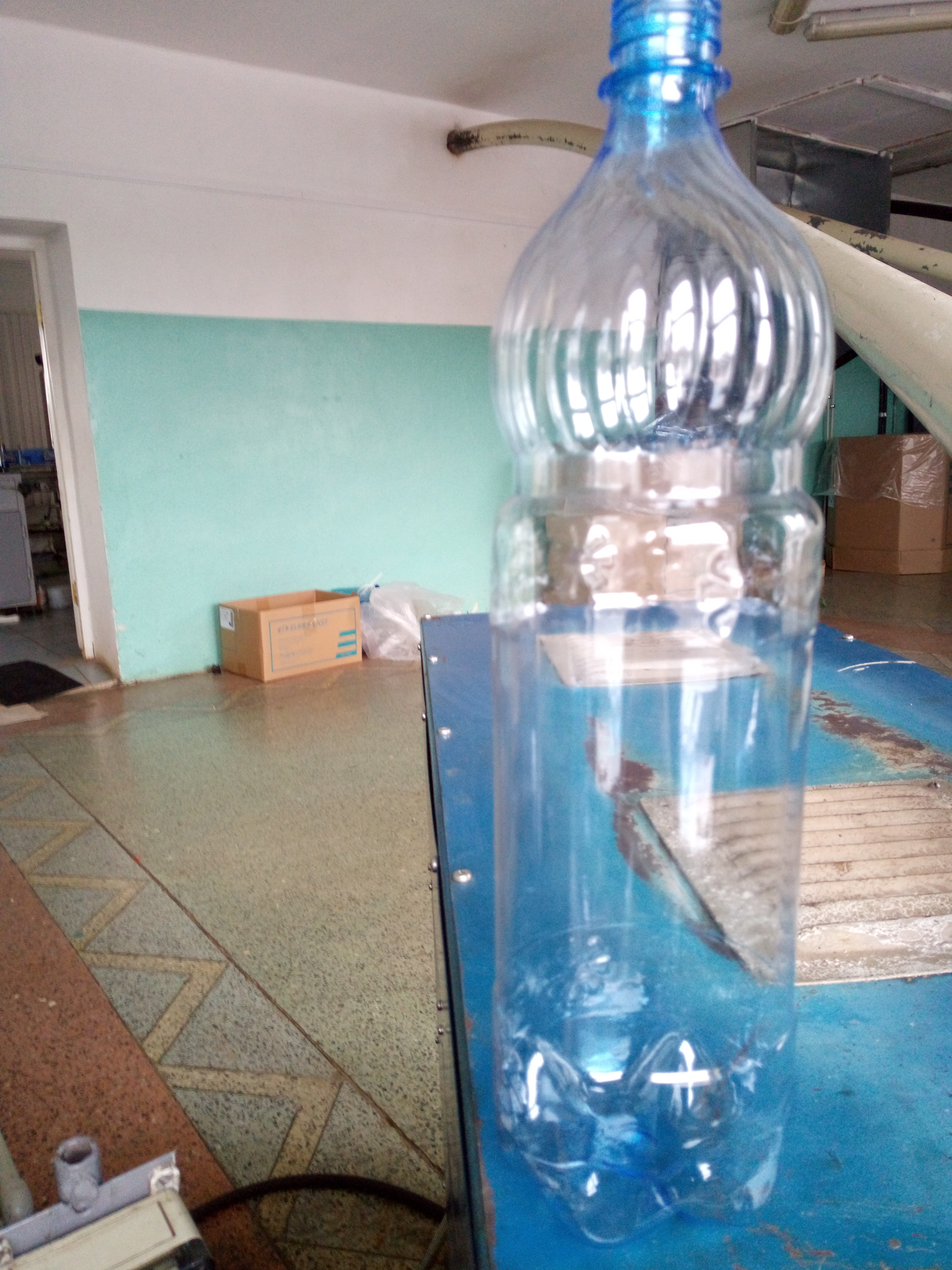

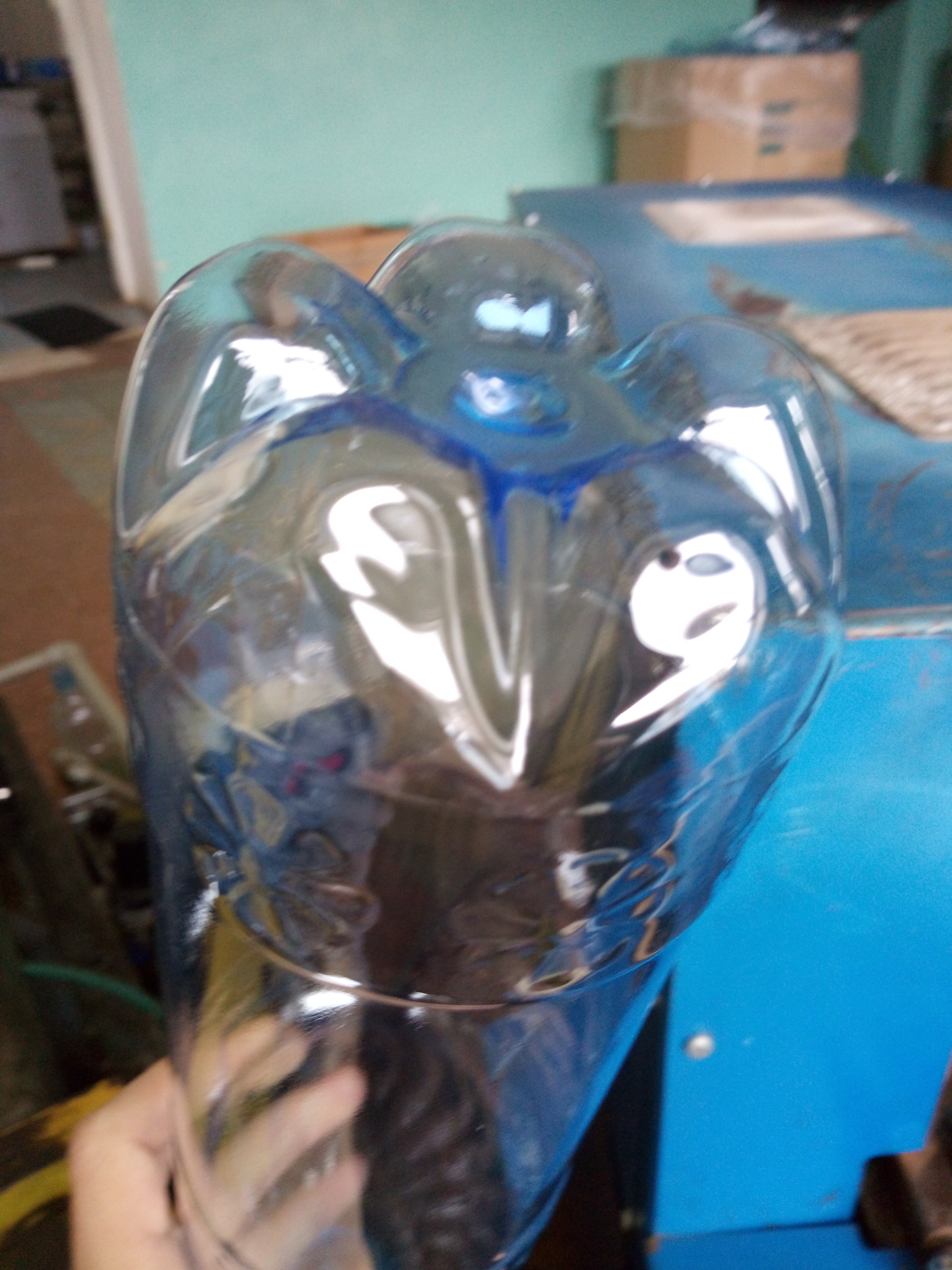

Мягкие как должны быть, низ бутылки чуть твердее, до этого использовал использовал 33 грамма всё было без проблем, сейчас взял 33 грамма колбы чуть длиннее и не могу настроить, дую 1,5 литра!
muhomornik
- Сообщения: 703
- Город: Санкт-Петербург
- Благодарил (а): 69 раз
- Поблагодарили: 150 раз
На других преформах норма?
Тогда уставки пишите на которых получаете такой дефект, нагрев от горла к донышку. И по станку, с обозначениями как на самом станке.
muhomornik
- Сообщения: 703
Добрый вечер, если дефект на фото идет при указанных уставках, попробуйте примерно такой нагрев: 1-70; 2-72; 3-65; 4-54; 5-40; 6-36; 7-20. Ну и L.slide bar и R.slide bar по чуть уменьшайте, по 0,03-0,04 сек за раз до приемлимого результата.

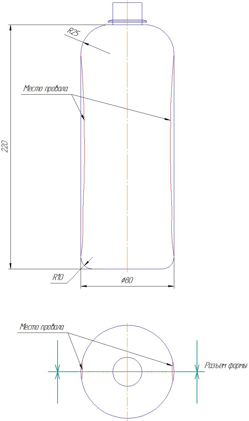

Проектировал форму на бутылку 1 л (круглая диаметром 80 мм). При испытании этой формы бутылка вышла с "упалыми" боками на линии разъему формы с двух сторон (фото добавляю). Заказчик говорит поправить форму, но на форме в сечении все нормально, радиуса R40 (где как раз и является дефект). Возможно дело все же в наладке формы? (На испытании не был, режимов и технические параметры ПЕТ формы не знаю)

Здравствуйте.
Мало информации.
Режим технологический нужно знать,
конструкцию именно того полуавтомата (автомата), или хотя бы марку/модель,
чертеж бутылки,
чертеж половинок формы (в смысле сборочный: габарит, крепежные места, стыковка деталей, расположение и сечение каналов охлаждения, расположение и сечение выпаров).
Ну и присутствие на испытаниях своего опытного наладчика всегда желательно, если не настроит, то хотя бы причину дефекта найдет/увидит.
П.С. Кстати, выпара по линии смыкания на форме есть?

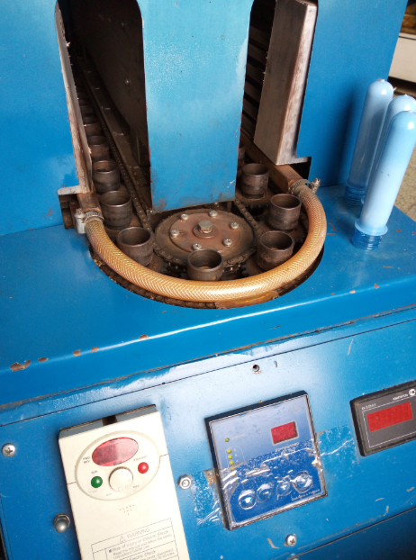

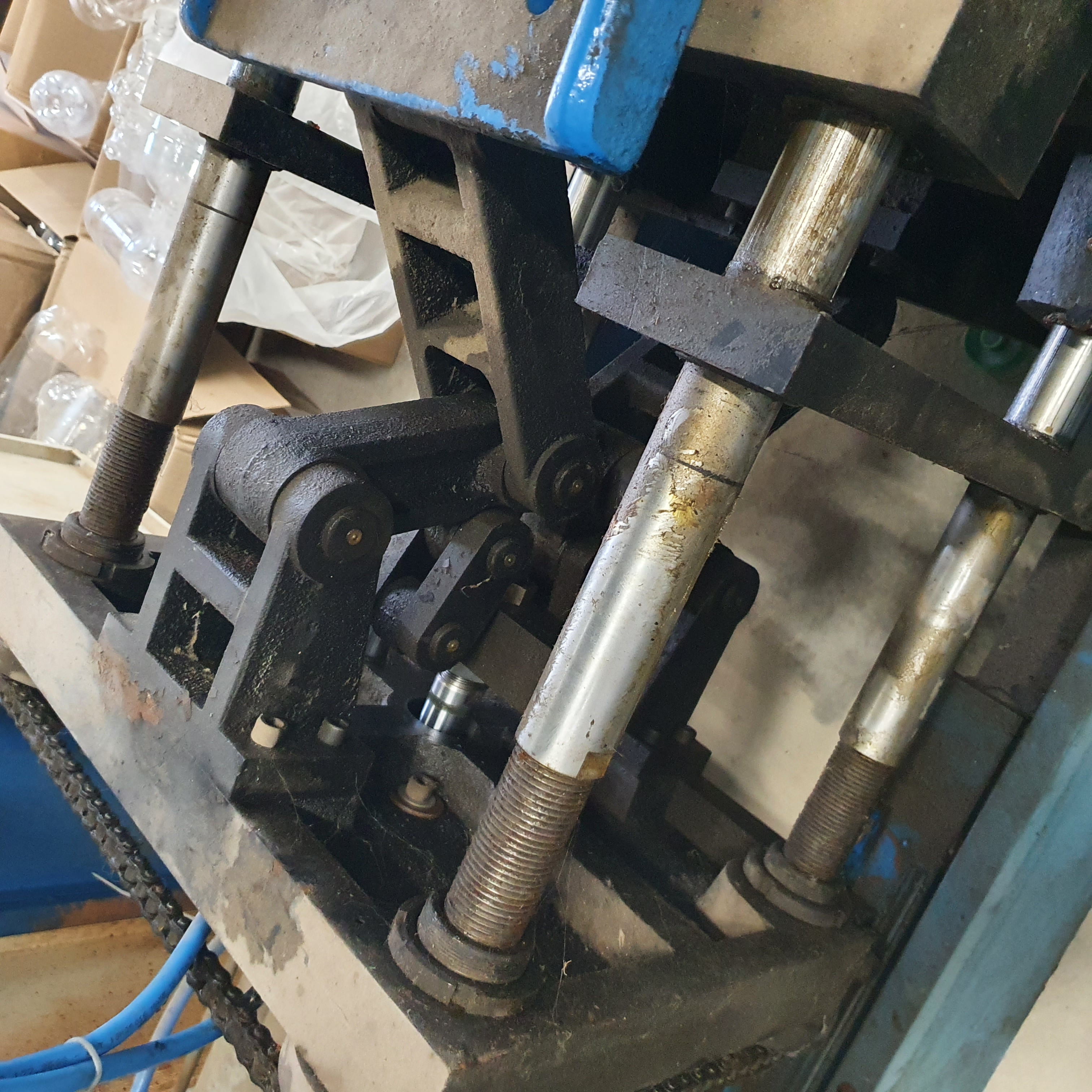

Здравствуйте. Купил полуавтомат для выдува пэт Стандарт Плюс,никаких документов и инструкции по эксплуатации нет, возможно у кого то есть станок данного производителя,можете поделиться инструкцией по эксплуатации?
На данный момент собираю для него систему охлаждения, система замкнутая,использую пивной охладитель и дренажный насос (нашел минимальный на 200вт,думал что можно использовать вместе него,так как гонит он в час около 6куб,но ничего не нашел),насос установлен в охладитель с водой,после стоит разветвитель с 6ю кранами, пять кранов использую для системы охлаждения (четыре трубки внутренним диаметром 6мм уходят на прессформу и одна трубка 10мм уходит на печь), шестой кран на с разветвителя опустил с помощью шланга обратно в охладитель,так как пропускная способность системы явно не 6куб в час и дабы насос не сгорел,через шестой кран проходит основной поток воды в пустую,так же им и регулирую давление на всю остальную систему охлаждения (закрываю чуть чуть кран чтобы в трубках был больше напор),все вроде бы и работает,4 трубки которые уходят на прессформу вода с них протекает хорошо, а вот трубка которая идет на печь, она не циркулирует, перед установкой системы охлаждения все каналы продул,снял в итоге шланг со штуцера который встроен на вход охлаждения в печь,снова продул,все продувается,но заметил,что сам штуцер внутренний диаметр его около 3мм, скорее всего из за этого просто не хватает давления (вначале когда закрывал все краны полностью и шестой прикрывал и оставлял только печь, циркуляци была но очень медленная), в чем может быть в итоге проблема? конечно самая большая вероятность что система охлаждения самой печи засорена, но я вот думаю может сменить в печи штуцера на штуцера с внутренним диаметром 8? сталкивался ли кто то с данной проблемой, как решали? так же хотелось бы уточнить какая вообще должна быть пропускаемость именно системы охлаждения только печи?

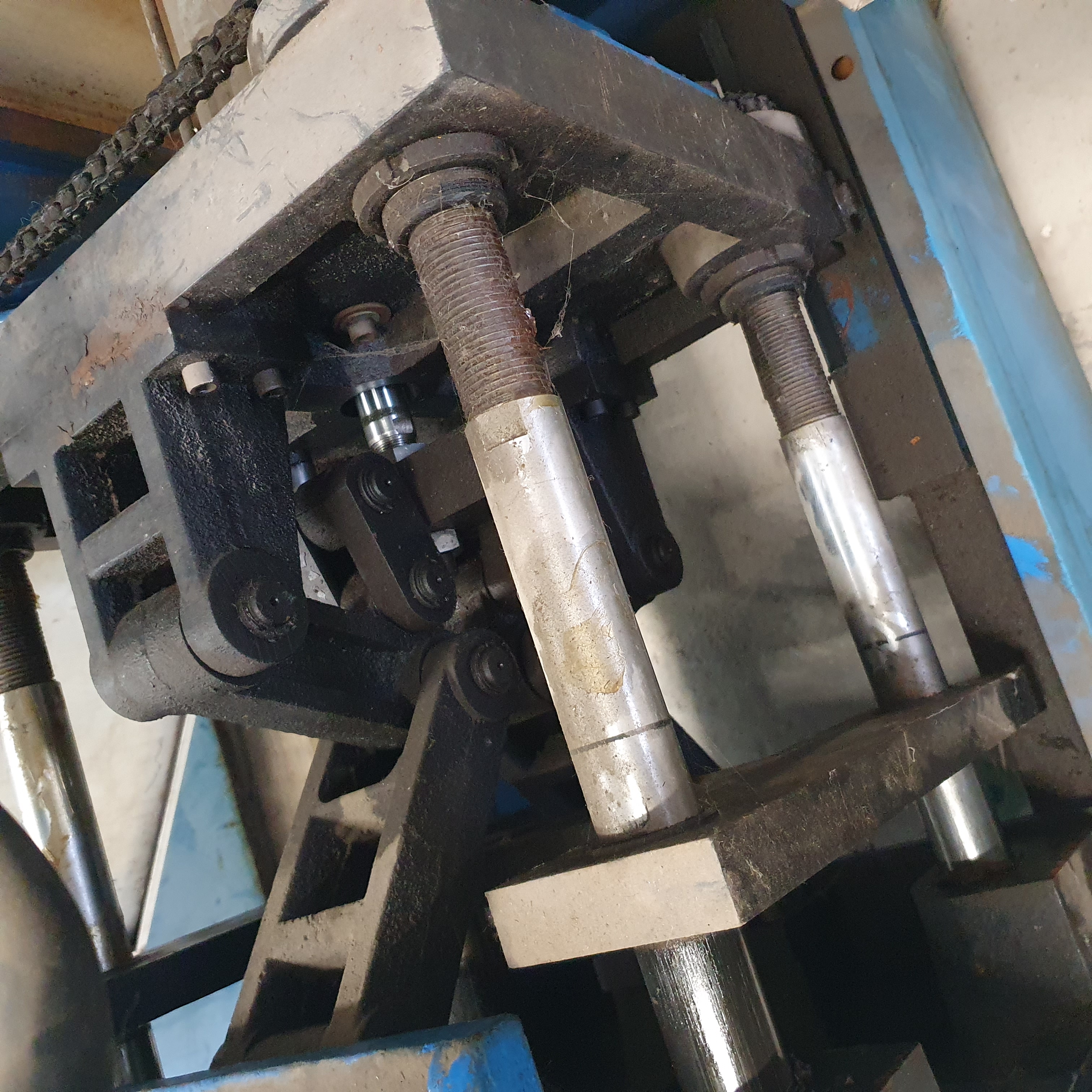

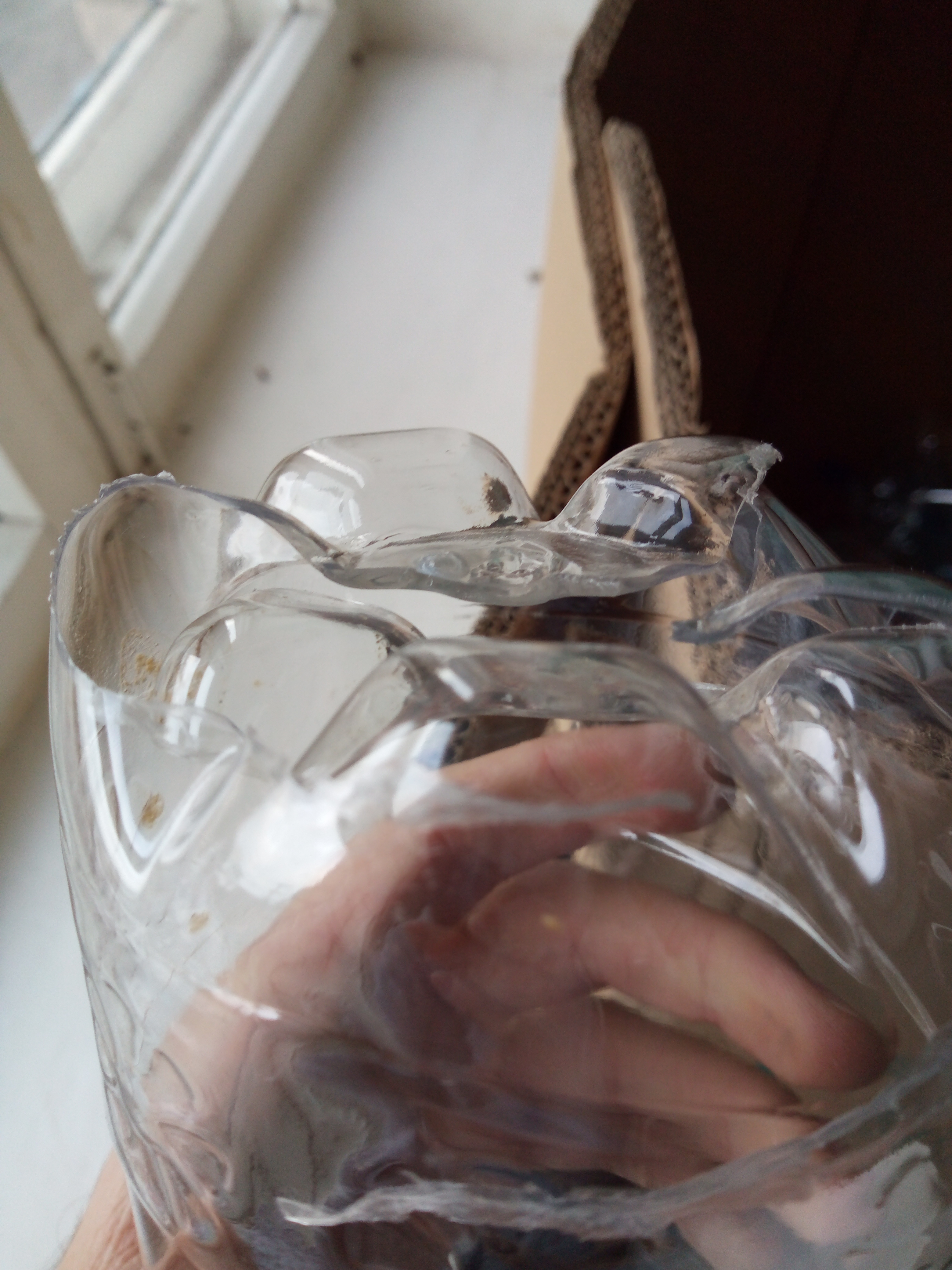

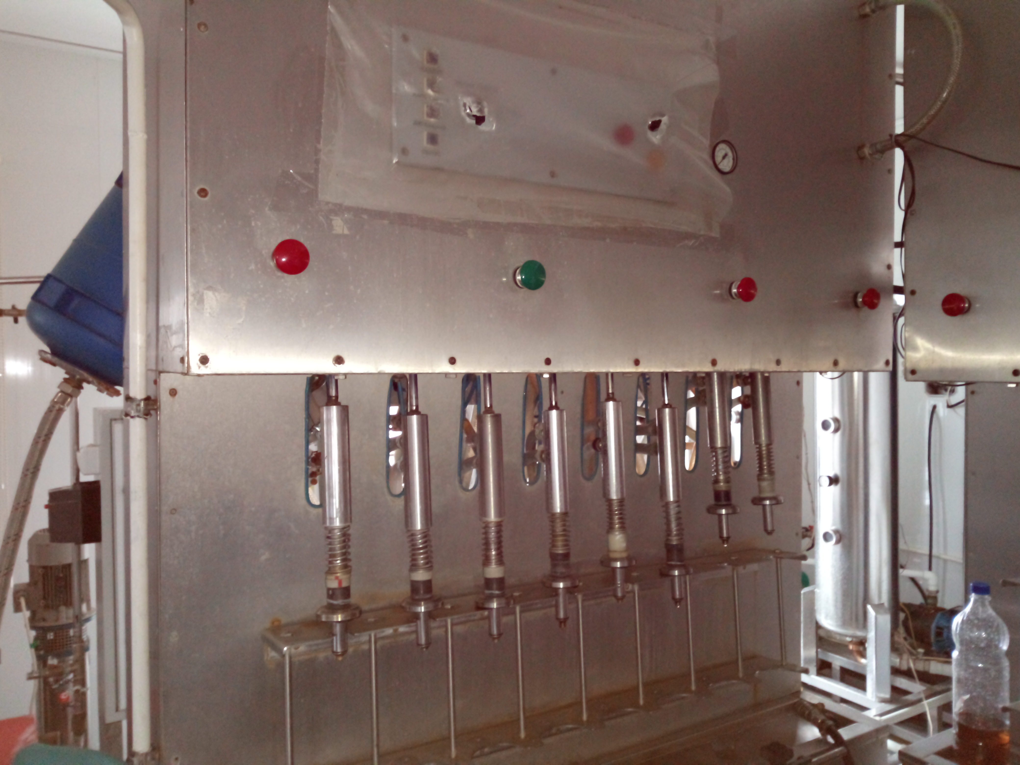

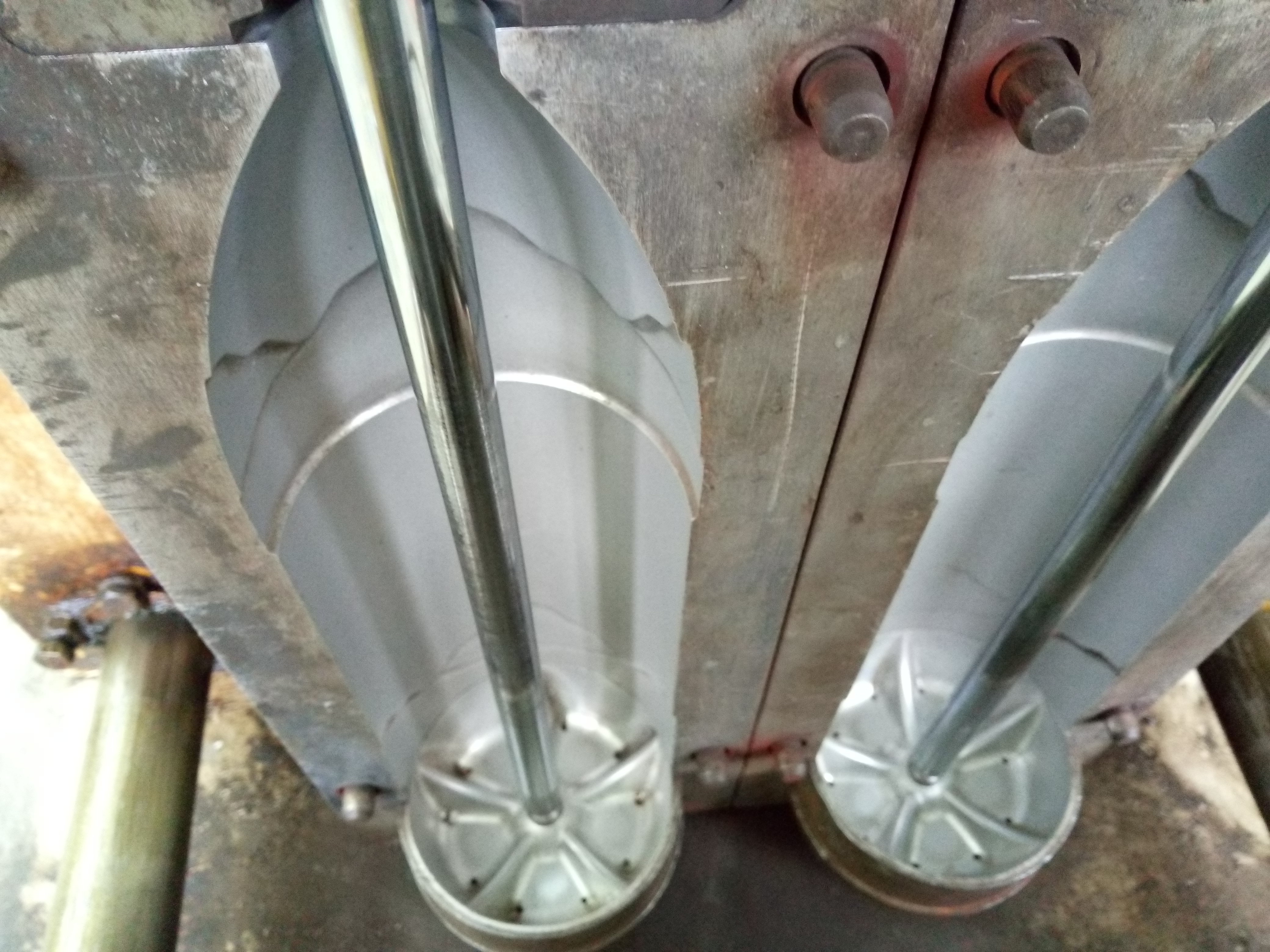

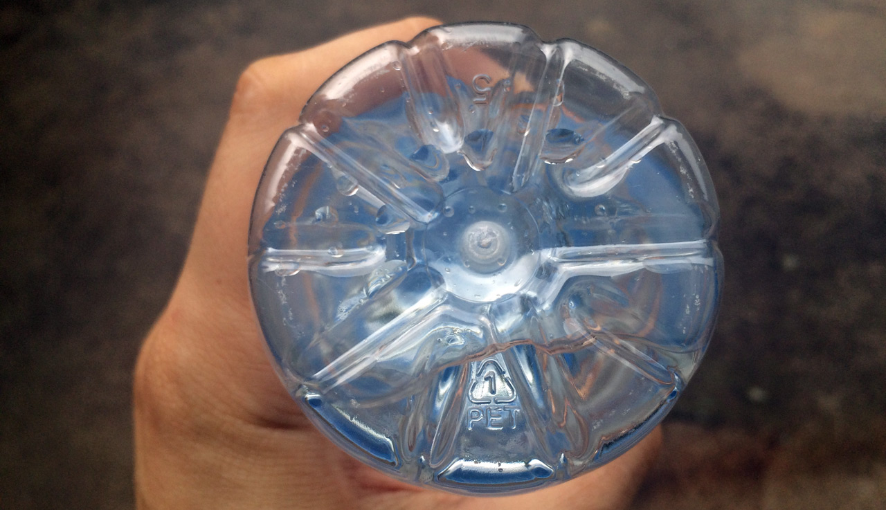

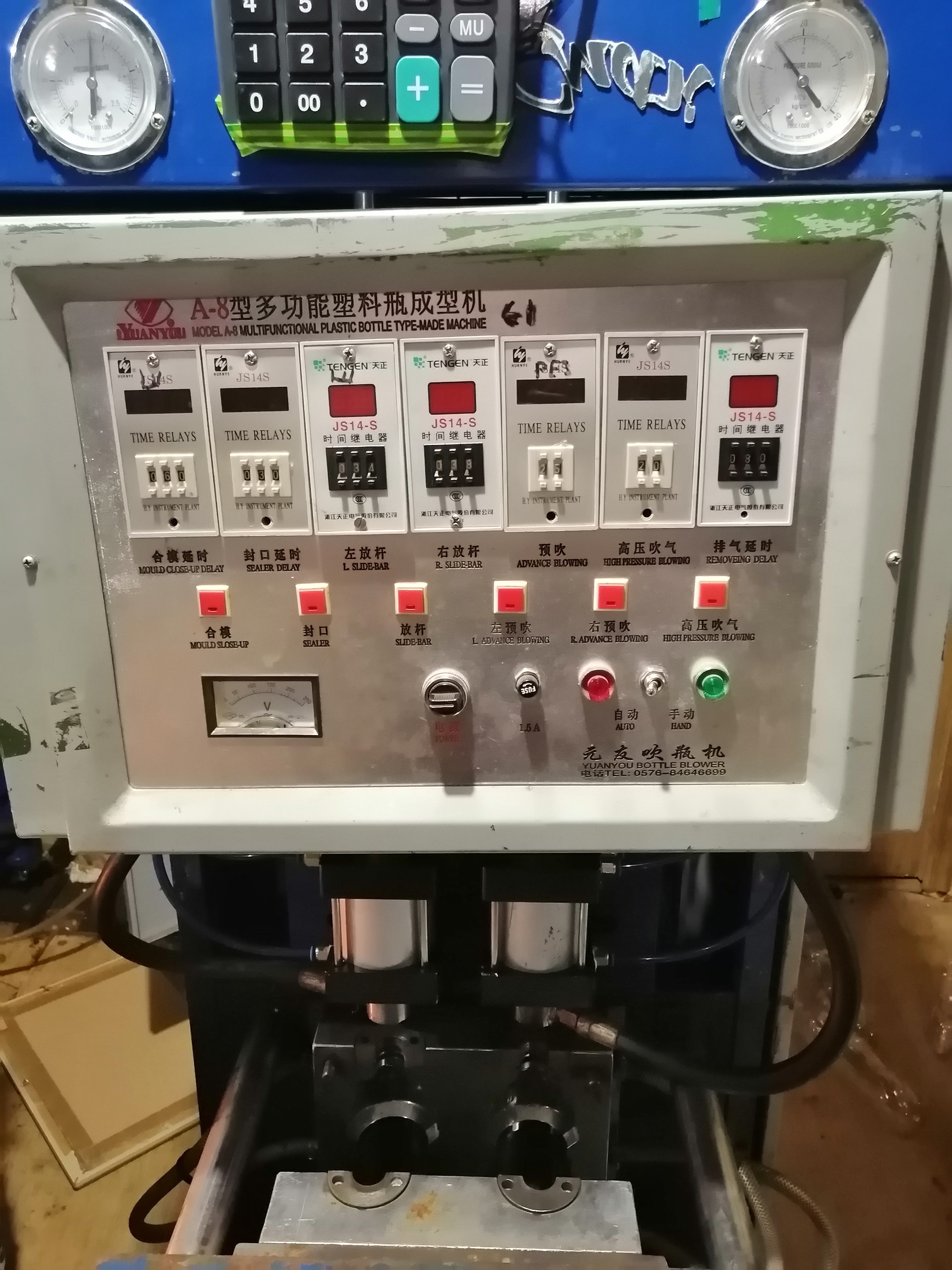

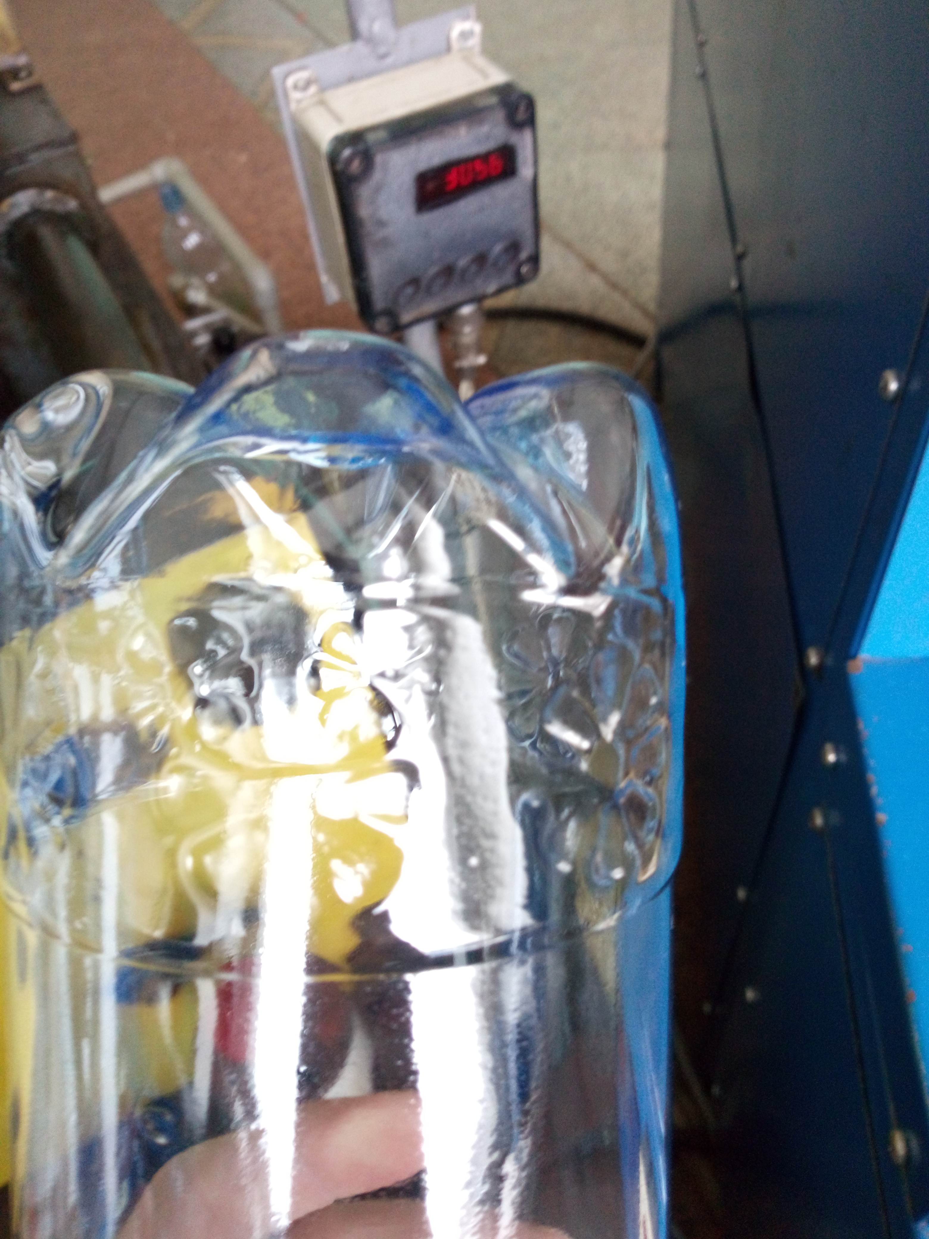

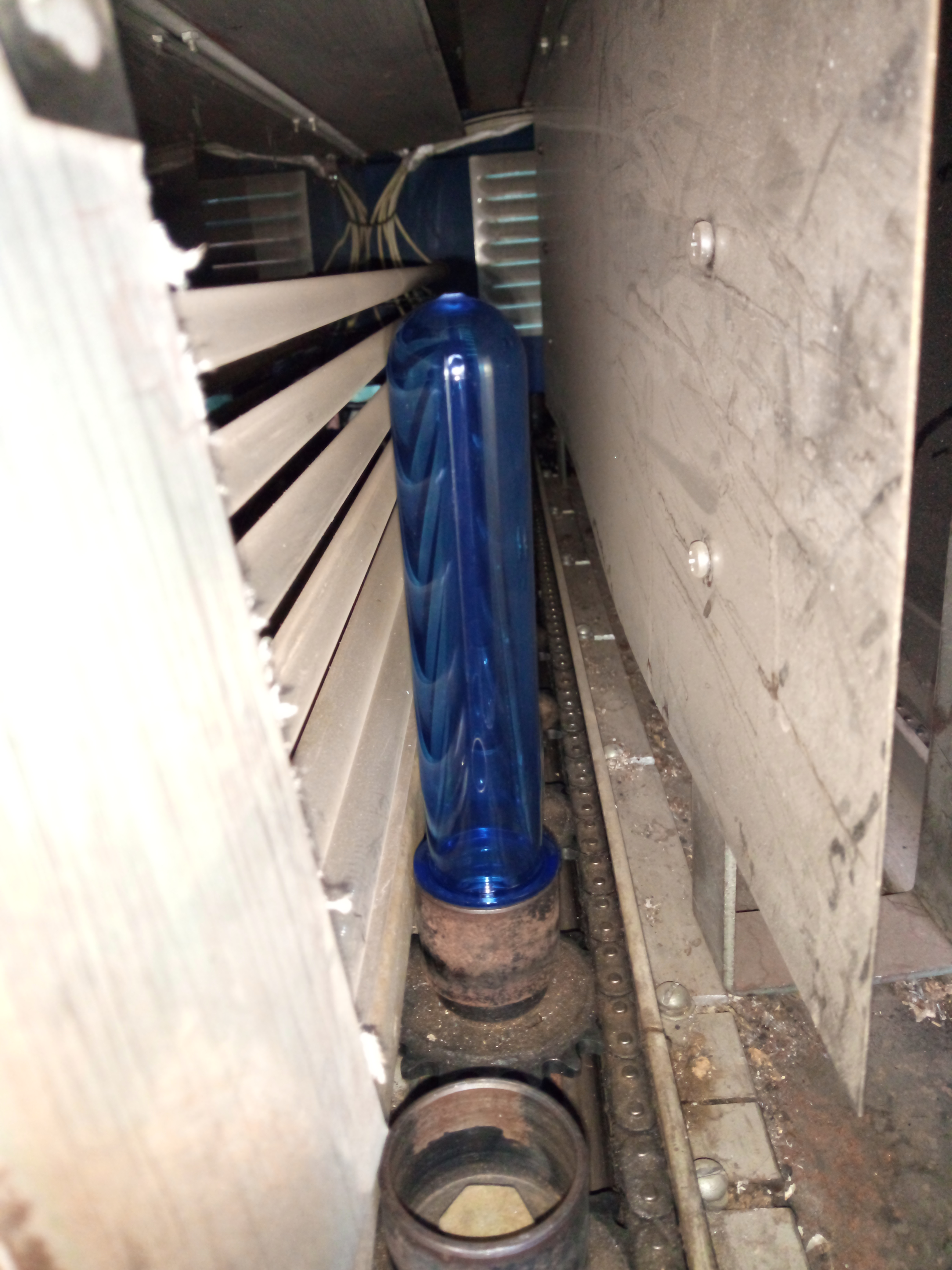

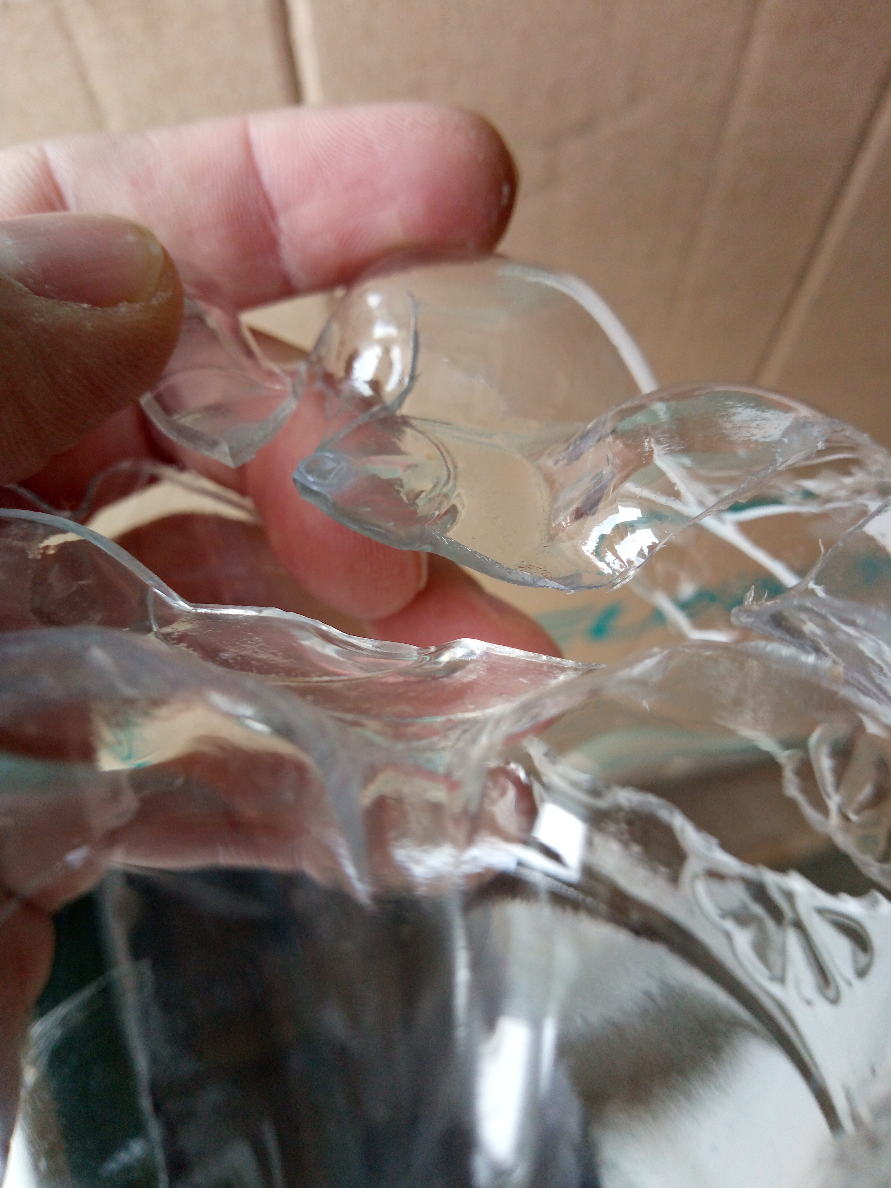

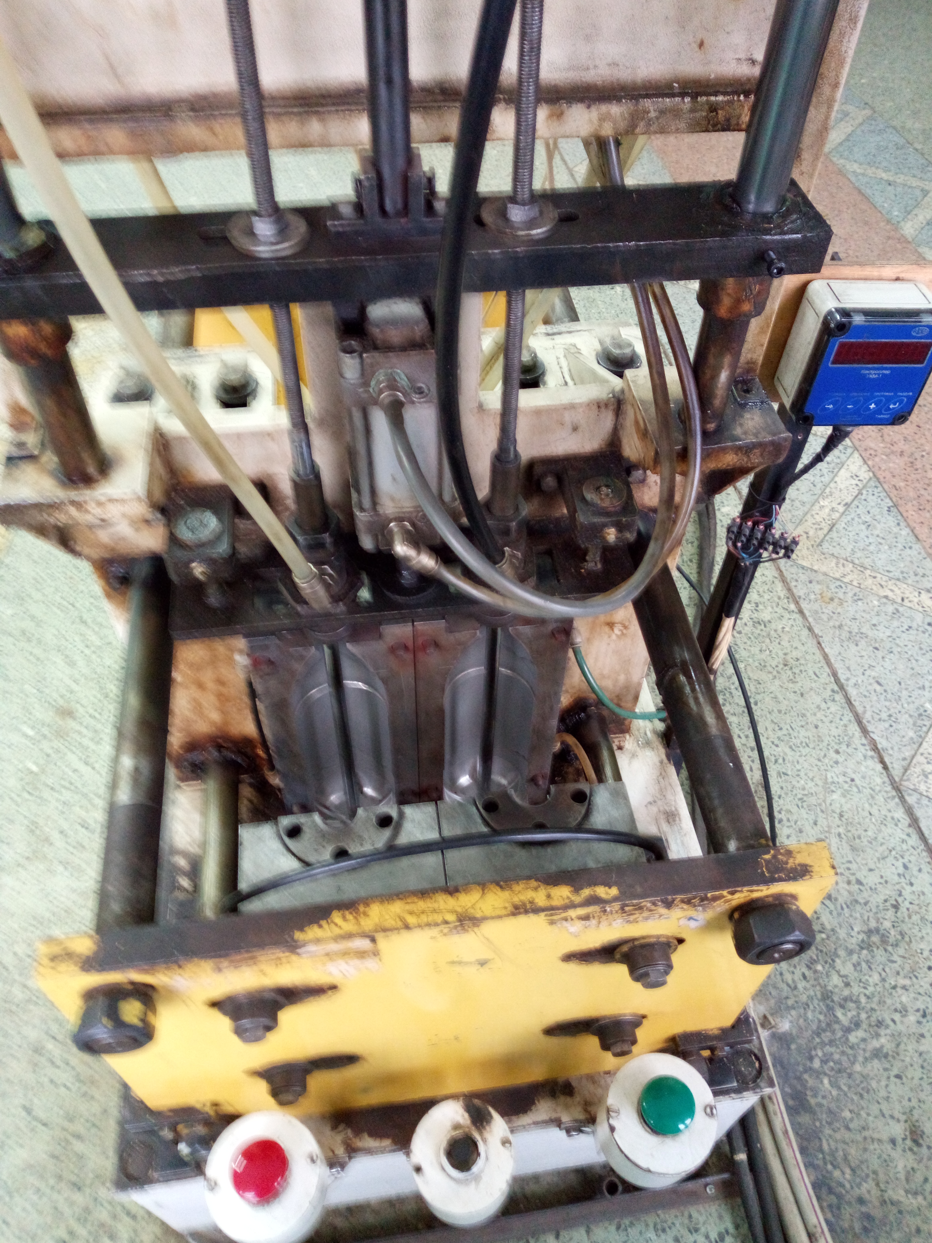

Приветствую всех! у нас взрываются бутылки 1.5 при розливе.вышибает дно.само дно у бутылок получается очень твердое(едва прогибается) ну и большое количество материала на дне (оно как бы иногда как стеклянное получатся) а купол бутылки хрупкий.
температуры у печи такие: 1-64,2-58,3-62,4-46,5-24,6-10 . в помещении тепло.градусов 22

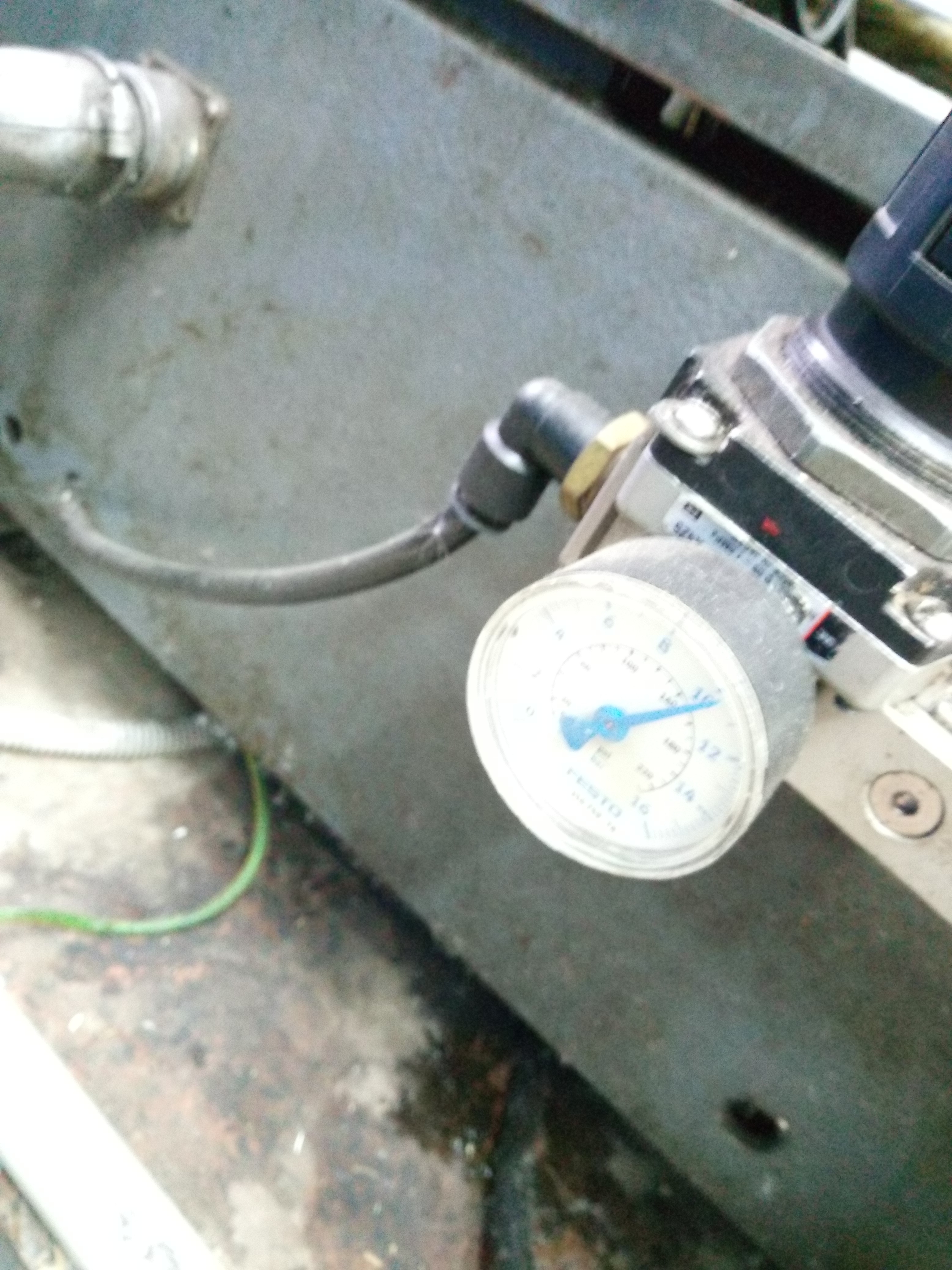

компрессор выдает 15-16атм.но от него же и управление и выдув.
преформа европласт 39гр синяя
печь теновая, выдувная машина -ноунейм какое то старье, в ей нету предвыдува впринципе и герконов тоже нету.
я грешу на то что может сама преформа толстая и может нужно заказывать 37гр хотябы.
В любом случае очень прошу вашей помощи!

Добрый день.linkoln1123 писал(а): 01 ноя 2020, 13:20 ... взрываются бутылки 1.5 при розливе.вышибает дно.само дно у бутылок получается очень твердое(едва прогибается)...
1. Крайне желательно увидеть фотографии машины, бутылки, дефекта.
2. Что льете, степень газации, температура продукта в момент розлива?
3. Толщина материала в местах разрыва?
В принципе, на данный момент под 1,5 литра используются преформы от 29гр до 40 гр. Лет 20 +/- назад нормой на такой объем было 42-48 гр., при этом глобальных проблем с устойчивостью к "вышибанию дна" не было, только при неправильной настройке.
Перейти на уменьшенный вес, в принципе возможно, но чем больше снижаете весовку, тем востребованнее становится предвыдув на станке.

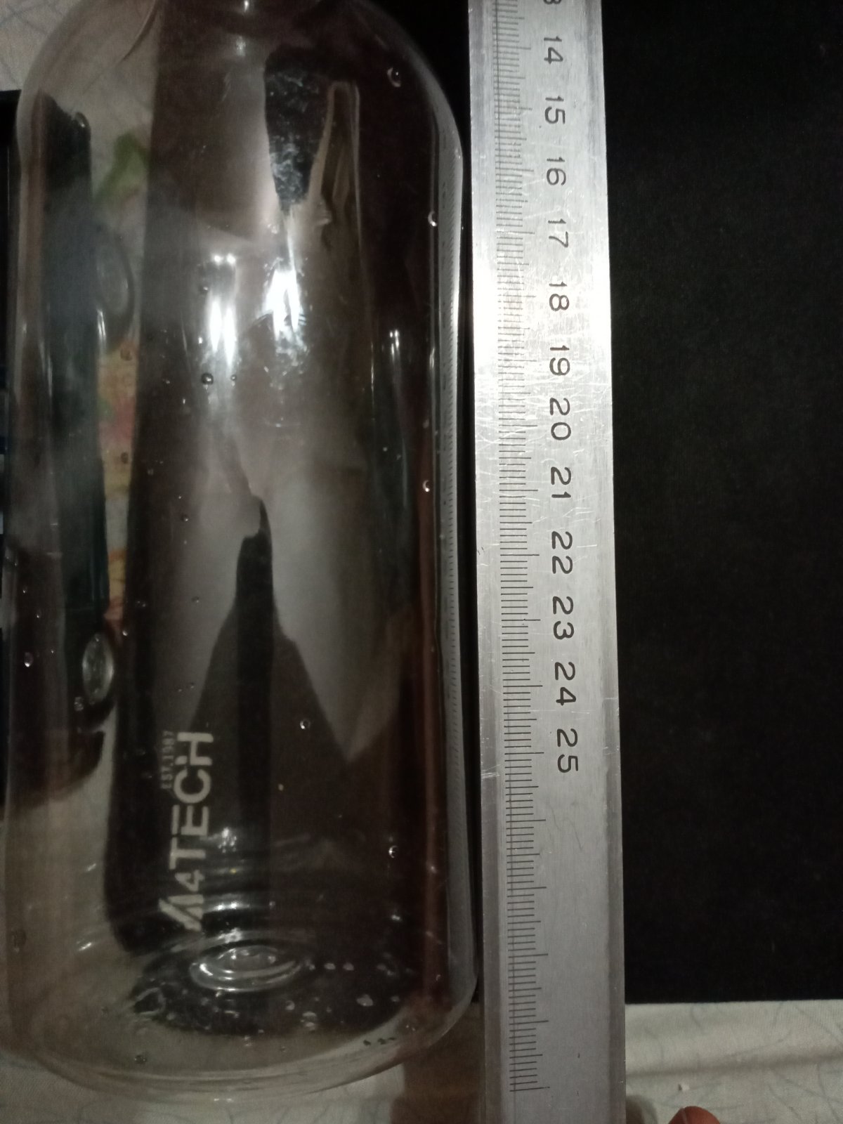

Мы льем минеральную воду и лимонад.Степень газации- 3.2 . температура 12градусов . давление стоит 4.5 атм1. Крайне желательно увидеть фотографии машины, бутылки, дефекта.

muhomornik
- Сообщения: 703

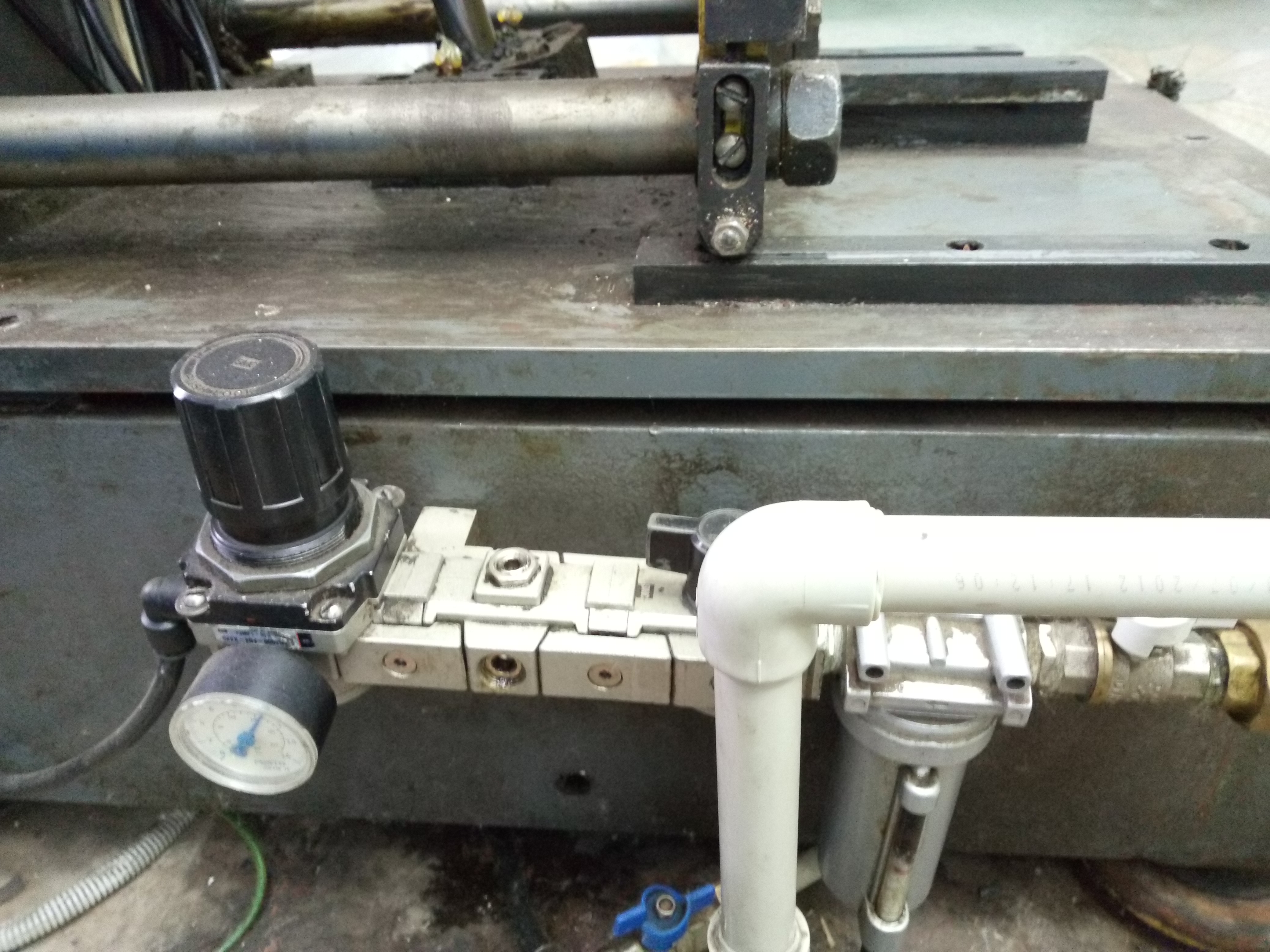

Добрый вечер.
Спасибо за фото.

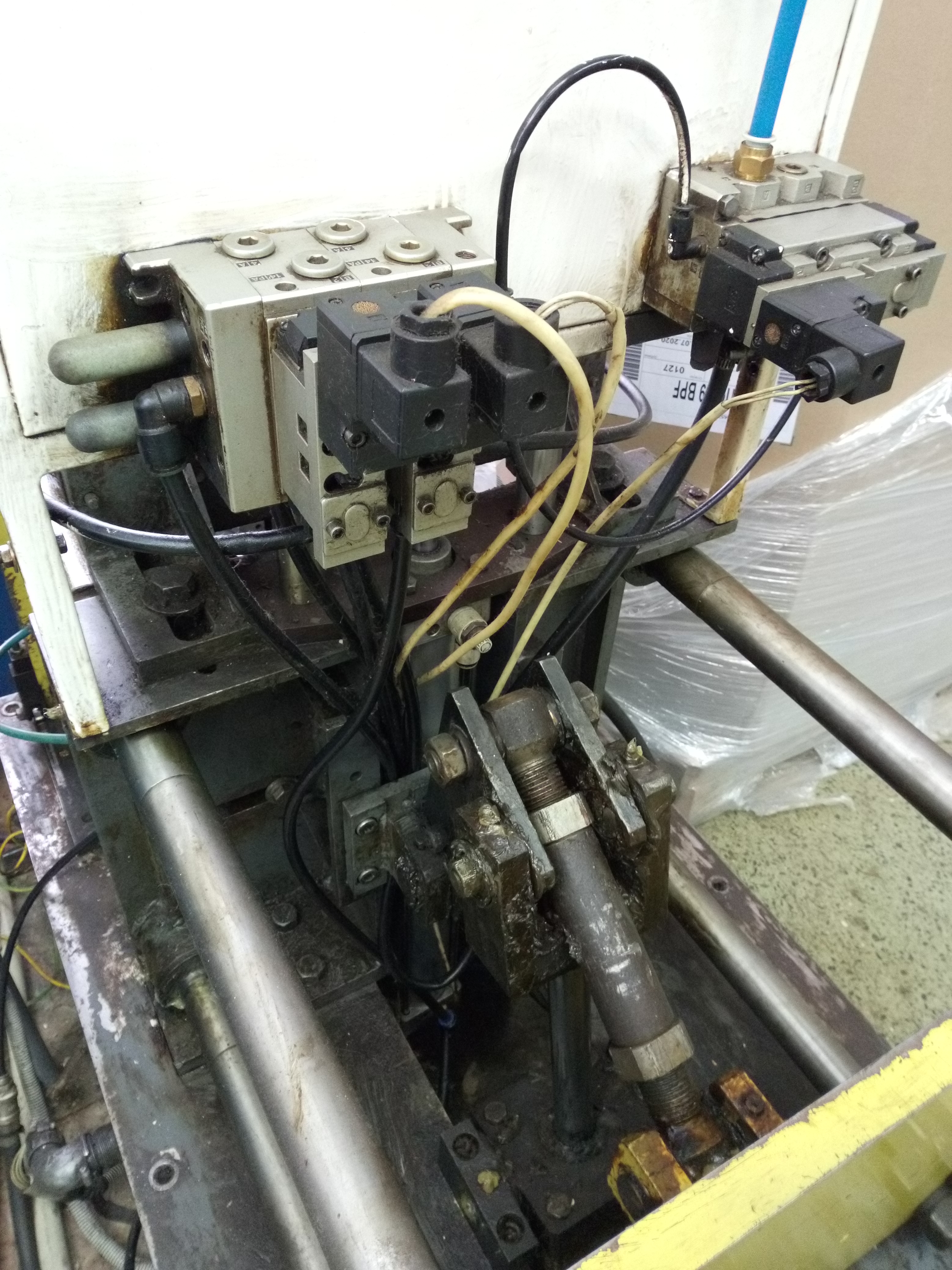

Насколько увидел станка у вас два, точнее два формовочных модуля: первый, с нижним цилиндром привода вытяжных штоков - ПВБ-1, производства "Формопласт" версия до 1998 года, второй - так же ПВБ-1, но более поздний, судя по особенностям исполнения с 2002 по 2005 г.в. Печь их же производства, к таким станкам, судя опять же по особенностям исполнения - 2008-2016 г.в.
На этих станках все управление реализовано через временные задержки, предвыдув в стандартной версии не установлен.
За распределение материала по бутылке отвечает 2я уставка - задержка включения дутья от момента включения клапана привода штоков. Ну и, разумеется, профиль нагрева и давление дутья.

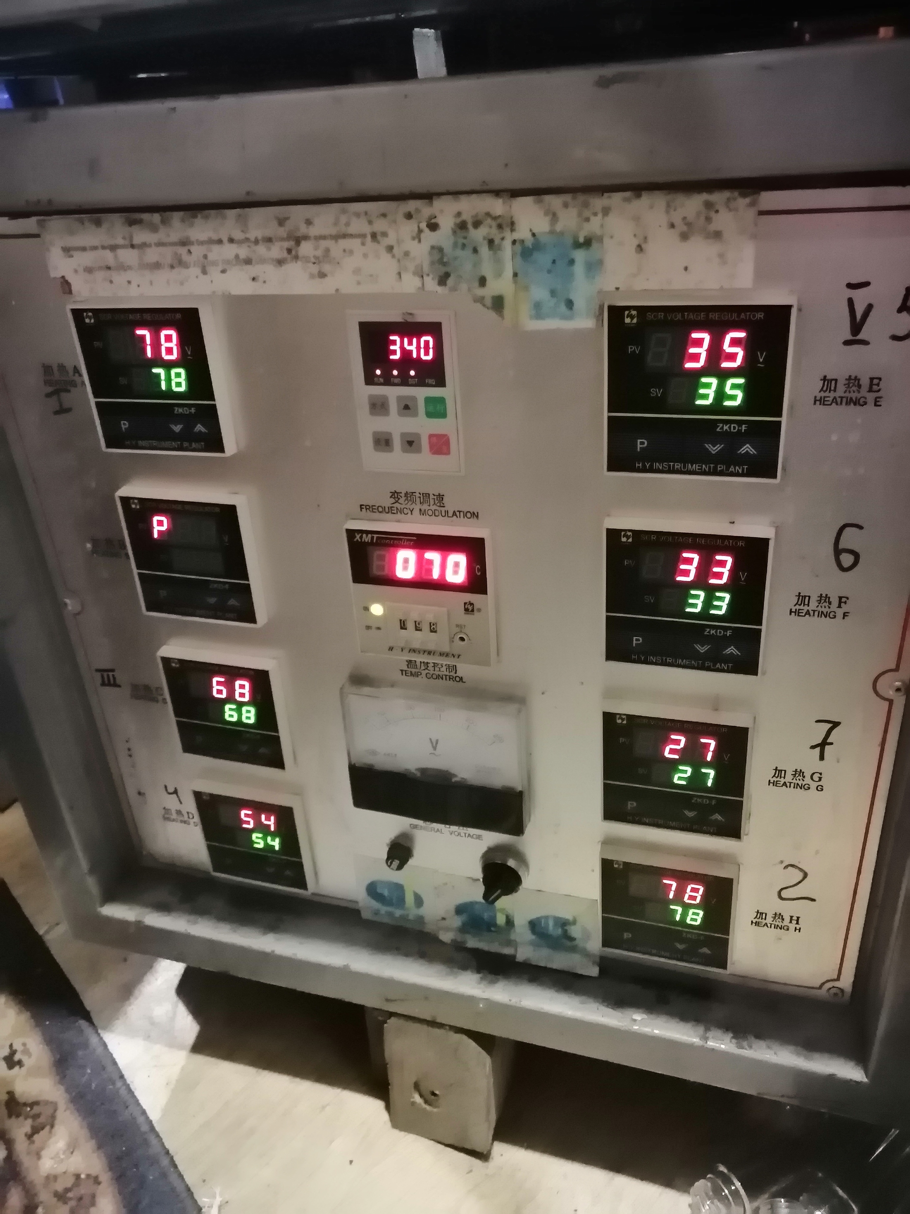

Профиль нагрева у вас не совсем верный, по уровням с 1 по 3 надо бы нагрев уменьшать, чтобы дно немного растянуть, но могу предположить, что при уменьшении по ним нагрева, вылезут другие дефекты. И причиной их, скорее всего, является одна или несколько механических неисправностей.
В общем пробуйте плавно снижать нагрев ро первым трем уровням нагрева, и чуть добавьте 6й (примерно 1: 50; 2: 58-61; 3: 54-60; 4: 42-46; 5: 23-25; 6: 12-16.)
и задержку дутья тоже по чуть уменьшайте, что получится - пишите, постараюсь подсказать.
В принципе, такие станки предвыдувом дооснащал. В настройке становится поинтереснее.

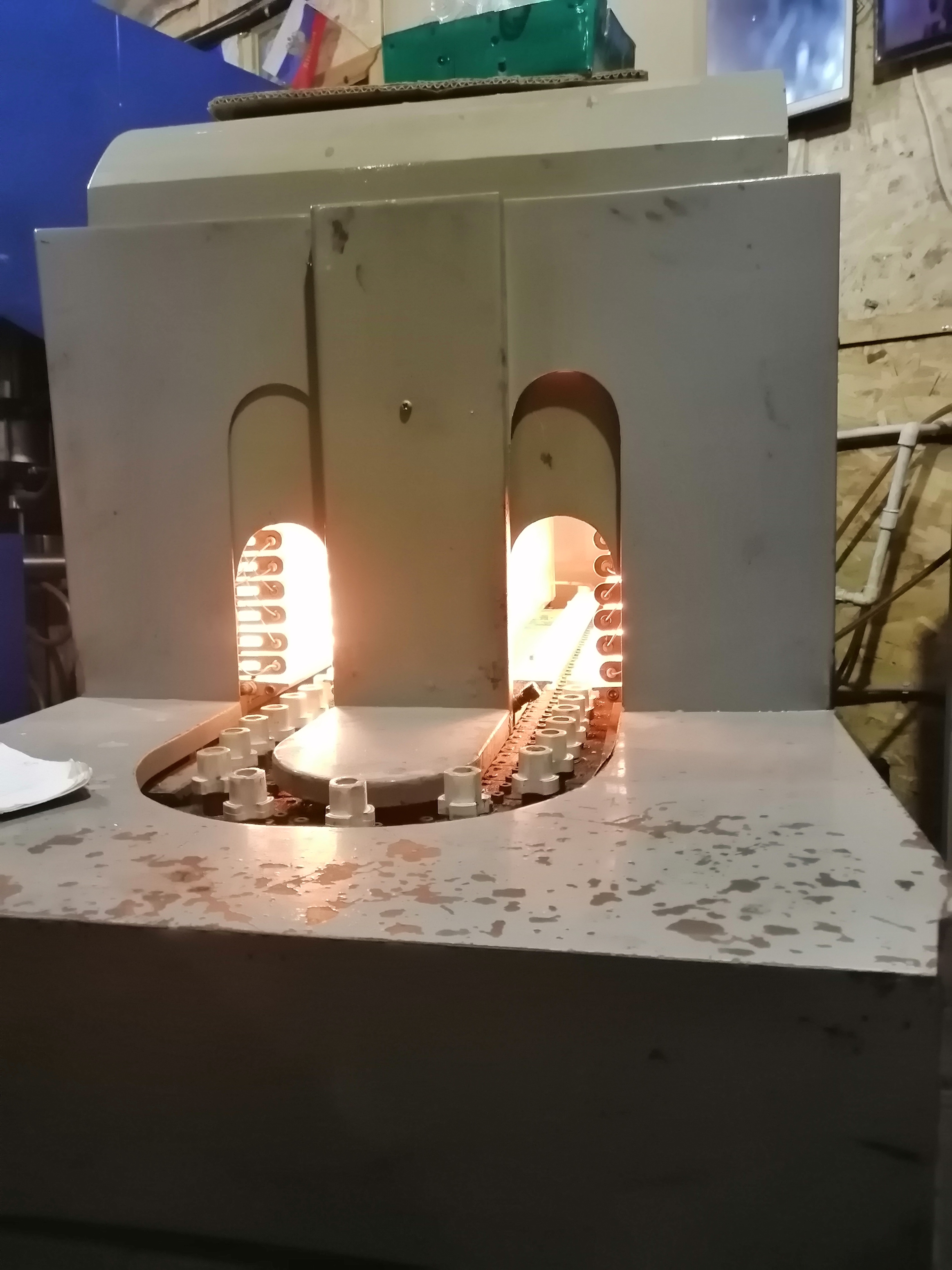

Здравствуйте.ну у меня примерно такие настройки и были. 1-48, 2-68, 3-62, 4-45,5-25,6- 10. в самом станке изменение настроек второй установки особого результата не дает.ставлю 0.46 и весь материал уходит в дно.ставлю 0.45 тоже самое. а вот ставлю 0.44-0.43 и лепестки дна становятся белые и при этом дно все равно жесткое и совсем не прогибается.в итоге оставляю 0.45 и дуем так.и получается примерно из 3000 бутылок бахают 3-5 .пробуйте плавно снижать нагрев ро первым трем уровням нагрева, и чуть добавьте 6й (примерно 1: 50; 2: 58-61; 3: 54-60; 4: 42-46; 5: 23-25; 6: 12-16.)
сейчас настроил печь так- 1-65, 2-60, 3-64, 4-38, 5-38,6-0 .ближе к дну бутылка стала не такая хрупкая вроде.сделали 10.000 бутылок на минералку ни одна не бахнула.но дно по прежнему тяжело прогибается.поэтому не понятно куда копать дальше.вот думали если брать преформу чуть поменьше вес 38 например и по идее наверное должно быть лучше и материала наверное на дно уже уходить будет меньше,что вы об этом думаете?
еще у нас такая штука происходит: при включении термопака просаживается напруга в сети и температура в печи сразу потихонечку тоже падает ,а когда выключают термопак то температура в печи сразу растет. из за этого бывает сложно сразу подстроить печь

Добрый вечер.
Вообще при больших уставках нагрева по 1-2 уровням может перегреваться и деформироваться при дутье резьбовая часть горла.
С учетом высоты вашей бутылки задержка дутья от 0,45 до 0,50 в пределах нормы. Кстати при уменьшении задержки, лепестки становятся равномерно белесые, или одна две белеют и литник съезжает вбок?
3-5 бутылок из 3000 не великий процент брака, хотя сам дефект не приятный, и людям по ушам бьет и потери продукта.
Давно ли такой дефект проявляется?
Давно ли на вашем предприятии эксплуатируется это оборудование?
Были ли какие то обстоятельства, которые можно связать с появлением дефекта впервые (привезли др преформу: вес/поставщик/цветность; случилась неисправность, устранили и началось; что то еще)?
Уменьшение веса может проблему решить, а может и усугубить. И преформа меньшего веса может обладать разными геометрическими размерами. Как пример: есть 38 гр с длиной преформы 125 мм, а есть те же 38 гр. с длиной преформы 138 мм, при у этом у более длинной меньше наружный и внутренний диаметры и больше толщина стенки.
При переходе с одной геометрии на др. настройка станка может существенно изменяться, и качество получаемой тары также.
По просадке напряжения вопрос поднимался неоднократно, либо мало сечение кабелей до распред щита, либо некачественные контакты на подводящем кабеле. Меняете/ремонтируете подвод до щита/распределение в щите и вопрос решается.
Правда бывает, что до щита и километр кабеля.

как ни странно не деформируется.перегревается бывает да но это происходит опять же из за скачков напруги.при больших уставках нагрева по 1-2 уровням может перегреваться и деформироваться при дутье резьбовая часть горла
да, так и есть при уменьшении примерно 044.становятся белыеС учетом высоты вашей бутылки задержка дутья от 0,45 до 0,50 в пределах нормы. Кстати при уменьшении задержки, лепестки становятся равномерно белесые, или одна две белеют и литник съезжает вбок?
давно.говорят раньше дули из 38 преформы.плюс раньше была другая бутылка.вообще бутылка такая же но дно другое.такого типа как на фото(фото я взял с инета)ну и сейчас на другой выдувной машине с верхним расположением цилиндра на другой бутылке с другим дном брака нет.Давно ли на вашем предприятии эксплуатируется это оборудование?
я еще не пробовал разрезать бутылку и смотреть толщину материала на дне.но скорее всего те бутылки которые не бахают там скорее всего материала меньше на дне чем на тех которые бахали.и возможно что такое количество материала (как на тех фото с дефектом)образуется из за перегрева преформы в тот момент когда скачет напруга.преформа бывает в этот момент выезжает слегка помутневшая где то посередине и наверное происходит кристализация и более хрупкое дно.
но это опять же только мои предположения, а вы что думаете по этому поводу?
muhomornik
- Сообщения: 703
Таки при уменьшении задержки все ножки у бутылки белые? Или не все? Есть съезжание литника в одну сторону или нет?
Порезать бутылки - хорошая идея, желательно взять те которые уже прошли розлив.
Хрупкость донной части может быть связана с кристаллизацией материала, но тогда это должна быть кристаллизация именно в донной части, а она будет видна по изменению цветности/прозрачности.
Избыток материала в донной части из-за перегрева середины, и как следствие разрывы дна тоже возможны, но вероятность не сильно вероятна.
linkoln1123
- Сообщения: 16
- Зарегистрирован: 31 окт 2020, 17:22
- Город: вологда
- Благодарил (а): 3 раза
да, если сделать 0.44 то иногда попадаются бутылки с одной белой ножкой,литник не смещается.при уменьшении задержки все ножки у бутылки белые? Или не все? Есть съезжание литника в одну сторону или нет?
бывает что преформа выезжает из печи слегка побелевшая где то ближе к середине,но ее не скидывают а дуют все равно.может такие бутылки и бахают?Избыток материала в донной части из-за перегрева середины
еще хотел вас спросить,если чуть поднять штоки, даст ли это что -нибудь? сейчас они стоят где то на полтора мм от дна
Smakena89
- Сообщения: 20
- Зарегистрирован: 21 июл 2020, 12:48
- Страна, Регион, Область: Башкортостан
- Город: Уфа
Подскажите, ставлю прессформу на 0.5 вместо 1.5л. Она имеет толщину 11см, вместо 14 см у полторашки. Соответственно прессформа не смыкается(где-то 2см зазор). Как изменить ход штоков для смыкания прессформ?
muhomornik
- Сообщения: 703
Добрый вечер.
В режиме ручного управления включаете смыкание формы.
Потом отпускаете гайки на направляющих штангах с внутренней стороны задней плиты чуть больше чем оставшийся зазор между половинами пресс-формы, и с наружной стороны задней плиты при помощи воротка крутите звездочку, которая через цепь равномерно подтягивает гайки на всех штангах.
Когда весь зазор будет выбран, можно затянуть гайки штанг с внутренней стороны задней плиты. Можно перед этим дотянуть еще на 0,1-0,2 мм в разомкнутом состоянии, но если перетянете, будет повышенный износ осей и отверстий под оси.
