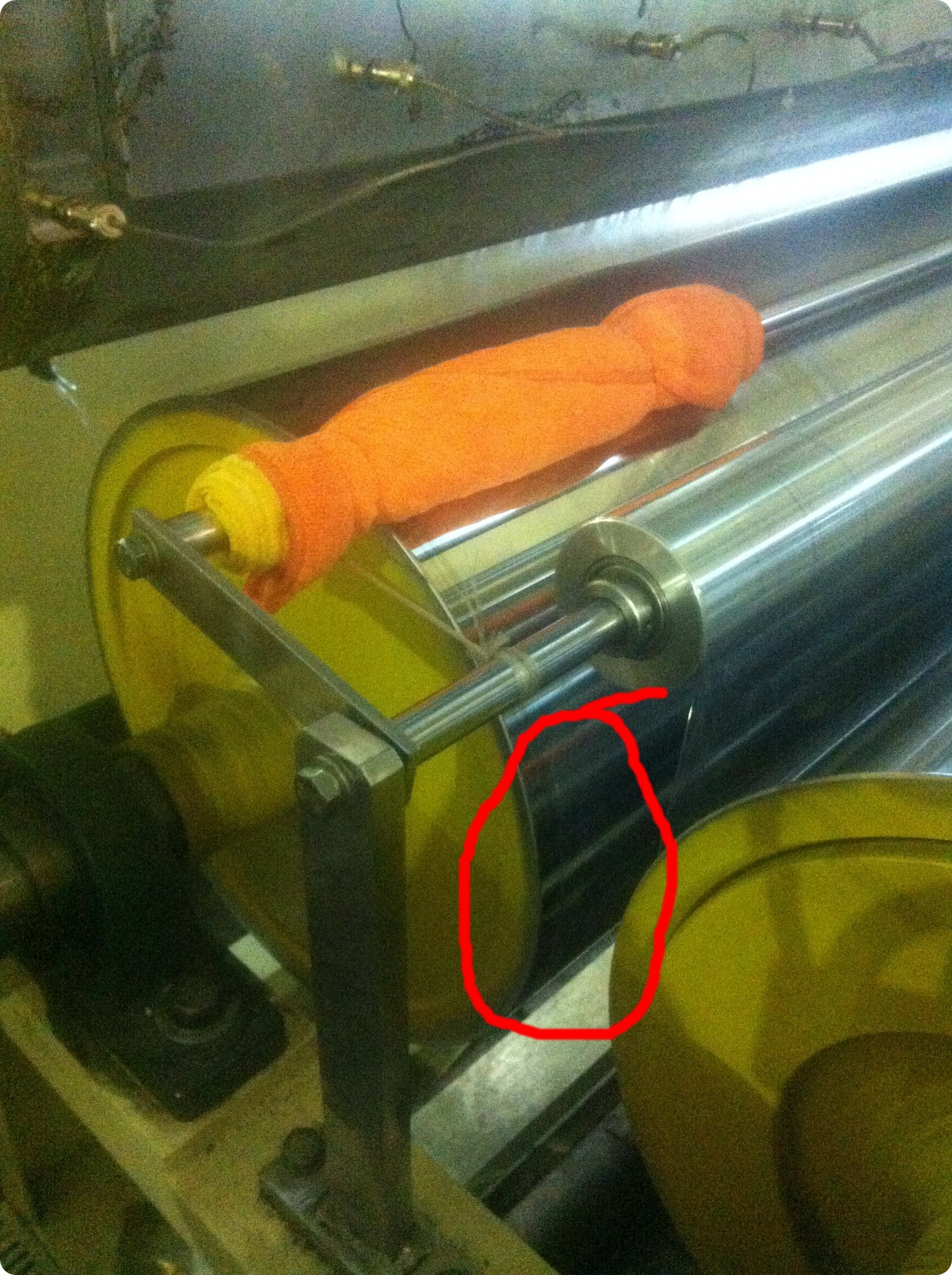

Господа мужики, здравствуйте!
Новая проблема. и новые вопросы.
Китаец А-Б-А.
На сколько должен быть ровным первый коландр?
Описываю подробно. Весь коландр с краев бугристый.
У нас первый коландр идет неравномерный. с одного края утолщение по всему радиусу , с другого края тоже бугор.
так же идет неравномерное охладение. Края не охлаждаются. середина вроде нормальная, но прикладываю ладонь- охладение не равномерное. Часть холодная, часть горячая.
думаем, что из-за этого проблемы с кромкой.
фото приложу.
на фото, где обведено красным....в этом месте края частично прилипают к валу из за этого получается неравномерная кромка. (результат на след фото).
в результате постоянный обрыв кромки.
кстати, у кого какие лезвия для обрыва кромки? на данный момент используем обычные бритвенные типа рапира, нева.....Они слишком тонкие и часто разрывают полотно, в выше описаном случае.
а если стаить промышленные лезвия, например от бабинырезки для BOPP или вообще от канцелярских ножей, то образуется типа бахрамы. то есть на джабиах не ровные края.
Вот как то так.

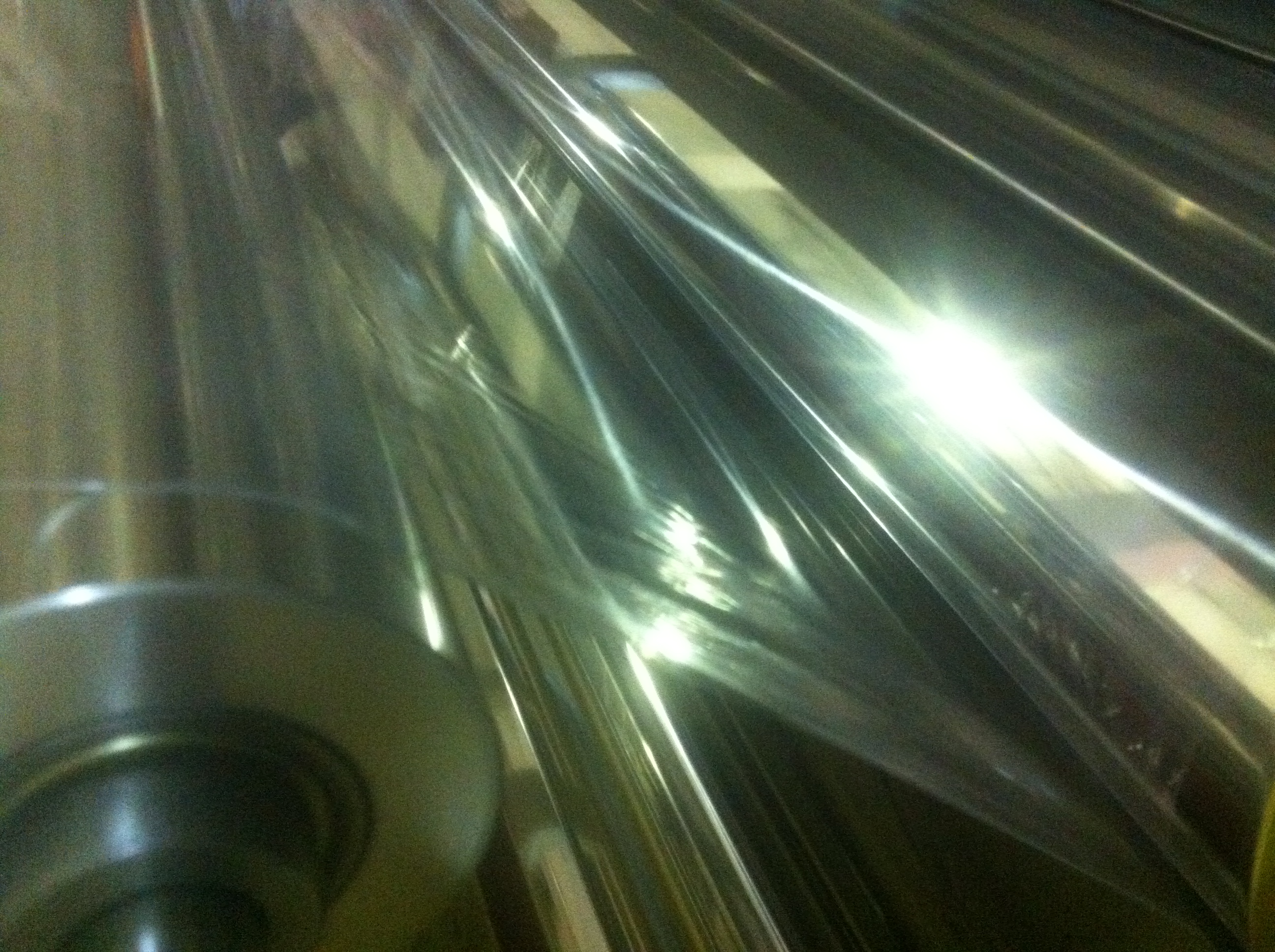

пс. есть видео.
в этом месте края частично прилипают к коландеру
на этом фото кромка....

#666 Сообщение Def » 27 мар 2014, 16:34
Промышленные лезвия: Personna, Lutz, Martor, Mozart, Solingen
1 вал должен быть ровным, его изготовить проще ровным, откуда и зачем бугры - непонятно. Судя по фото, возможно, конструктивно края не будут охлаждаться (вал должен быть длиннее ширины пленки хотя бы на 200 мм, чтобы пленка не ложилась на неохлаждаемые участки).
Когда-то на одной линии кромки тоже подлипали к первому валу, "вылечили" подводом воздуха. Взяли медные трубки диаметром около 6 мм, концы намного заплющили (типо форсунки :-): ) и изогнули в нужном направлении, т.е. воздухом "отлепляли" кромки от вала. Воздух от компрессора через регулятор давления.
И, кстати, на фото, ощущение, что ширина фильеры больше длины вала - это так???
