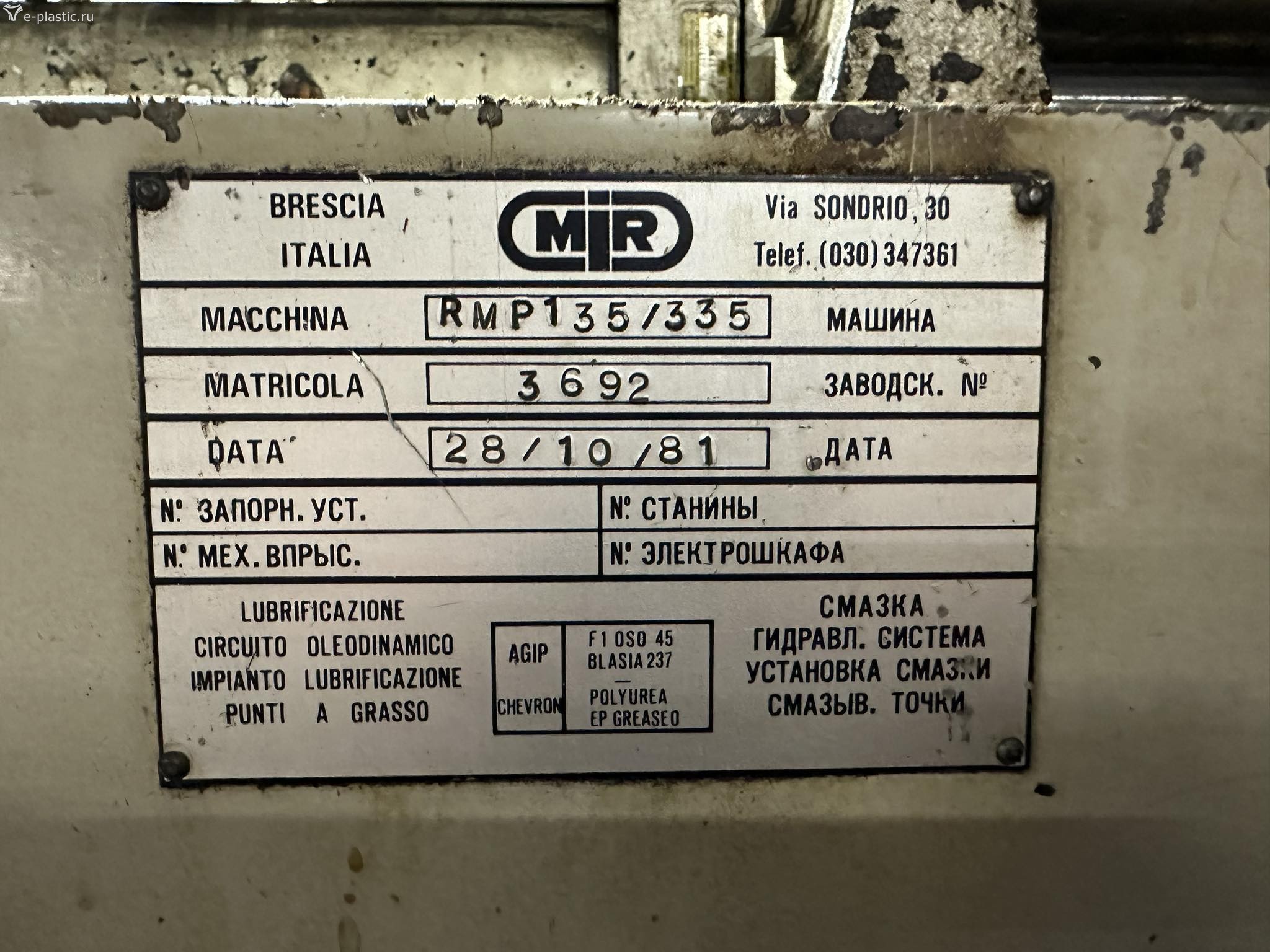

Здравствуйте.
Ищу документацию на агрегат MIR RMP135/335. 1981-ого года выпуска.

#675 Сообщение edwards » 22 фев 2024, 00:14
EstProfiil писал(а): 30 авг 2023, 14:35 Здравствуйте.
Здравствуйте
какой у вас контроллер? ...фото
и консоли

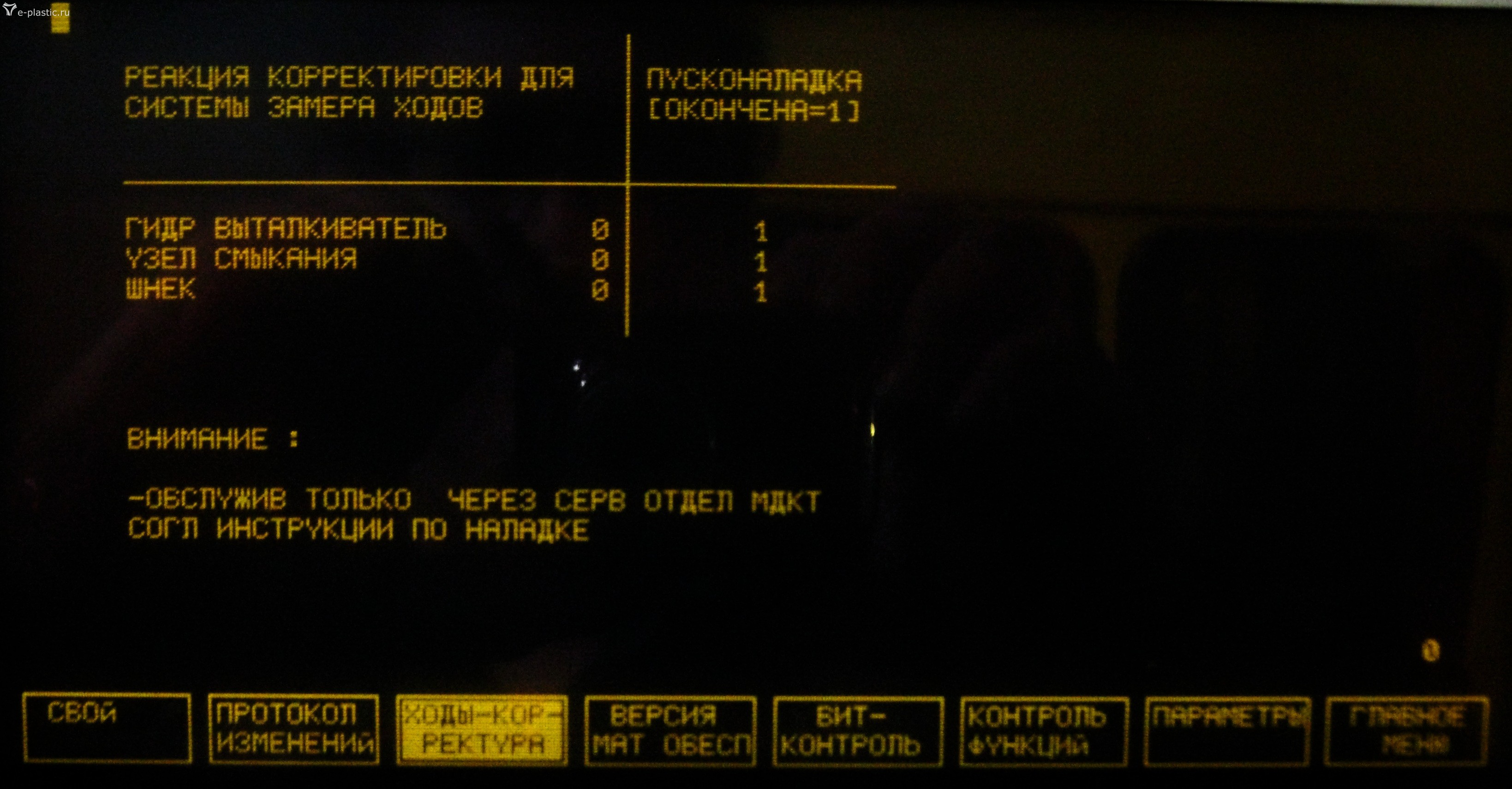

Почему вы не пользуетесь поиском? Выкладываю доки по Д100. ОС на 99% идентичная на всю линейку.
https://cloud.mail.ru/public/NBCE/4FHVfxk5H
Кроме того пройдитесь по
viewtopic.php?f=28&t=18094&p=107353&hil ... B9#p102847
Экран Диагноз- Ходы-корректуры. Три строчки:
Выталкиватель, смыкание, шнек. Выталкиватель сзади - вместо нуля ставите "1". Далее. Шнек впереди -то же. Смыкание. Здесь внимательно.
Режим НАЛАДКА, распрямляете рычаги и смыкаете ПФ кнопкой установки высоты формы. Очень медленно (ПФ назад) отъезжаете миллиметра 5 и ставите "1". Это нуль формы. Выходите из наладки и делаете смыкание. Если гидравлика отработала запирание формы и на дисплее 0,3...0,8 мм, значит норма. Если нет - смОтрите в какую сторону необходима коррекция и повторяете процедуру.
