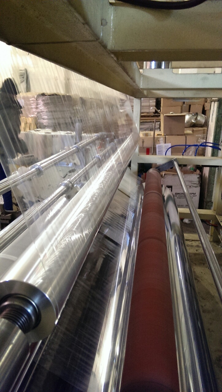

#632 Сообщение biobizz » 24 янв 2014, 10:12
Холод - плохо!
Сквозняки - очень плохо!
Вакуум есть? (присасывание к валу?)
Какая линия кристаллизации и где?
Разнотолщинность большая?
Стабильная полоса - тоже плохо, запросто может что-то торчать в голове, попробуйте максимально разжать зазор в этом месте и "давануть" массой.[/quote]
И холодно и сквозняки конкретные ( не сделали вытяжку еще, приходится сквозняк делать, а то задохнемся)
Вакуум не делали. До шуртана у нас все было ок, кромка на первом валу шла стабильно. (присоски видел как делются у злого ламера на сайте).
Линия кристаллизации я так понимаю на первом валу которая плавает? Когда термоудар происходит?( не совсем понимаю еще)
Разноолщинность на шуртане конкретная...постоянно пузыри стали гулять. Разница на джамбах такая 30,16кг 30,28 кг 30,10кг.
Из головы постоянно полосы утолщения, причем в разных местах. (повреждение губ исключаем) (недавно останавляивали и прочищали латунным скребком, полосы теперь в других местах)
До этого на сабике и на хонаме таких проблем не наблюдали, было более-менне стабильно.
Сейчас же низкая температура и шуртан портят настроение. Вообщем возвращаемся к хонаму.
DEF, вы же рядом с МСК, может есть возможность помочь? Если что, в личку. обсудим.

Всем доброго времени суток. Вроде помаленьку настраивается наш экструдер, проблему плавающих краев, решили поднятием температуры Sabic 318, работали на 200-220 плевала голова по краям, выставили 240 все вроде нормально. У меня теперь следующая проблема, вернее две:
1. Плохо охлаждаются каландры, из-за этого один роль тоньше и легче (т.к. другие регулировки на него не действуют), тот что справа, самый дальний от входа воды. Решил промыть каландры и увеличить диаметр трубы подводящей воду, поставить насос мощнее. Кто ни-будь знает устройство каландра, как там вода циркулирует?

У madcap тоже была такая проблема.....идет вибрация по полотну ближе к намоточному валу.
biobizz
Сообщения: 44
Зарегистрирован: 24 сен 2013, 09:03
Re: экструзия стрейч пленки
#644 Сообщение biobizz » 14 фев 2014, 12:02
madcap_ писал(а):В книге "Основы экструзии" Раувендааль, говорится, что можно добавлять карбонат кальция (я так понял - мел) для увеличения плотности а сл-но и веса пленки, но ведь это по сути абразив не сделает ли он вред оборудованию?
Так же в книге не совсем понятно пишут об использовании полиолефина для снижения затрат на эл. энергию, типа материал быстрее разогревается..?
кто ни-будь что -то из этого пробовал?
И вот у меня еще вопрос, можно ли как то приобрести рецептуры стретча, чтоб не изобретать велосипед, я вот понимаю, между ручным стретчем и машинным есть разница в цене, а в рецептуре это как то проявляется?
madcap привет!
Как от вибрации на полотне избавились?
madcap_
Сообщения: 22
Зарегистрирован: 14 янв 2014, 00:05
Город: Мелитополь
#645 Сообщение madcap_ » 14 фев 2014, 23:05
привет, частично она ушла после того, как машину заново выставили (валы относительно фильеры и прочие узлы по уровню) т.к. она ездит на рельсах, то со временем съехала немного и еще помогла натяжка цепей на валах, они со временем прослабляются на каландрах и на намоточных валах, попробуй это проверить...

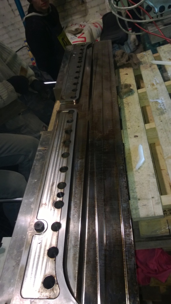

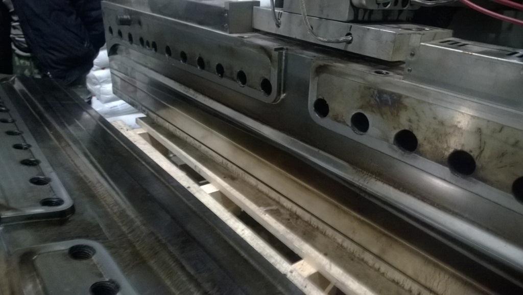

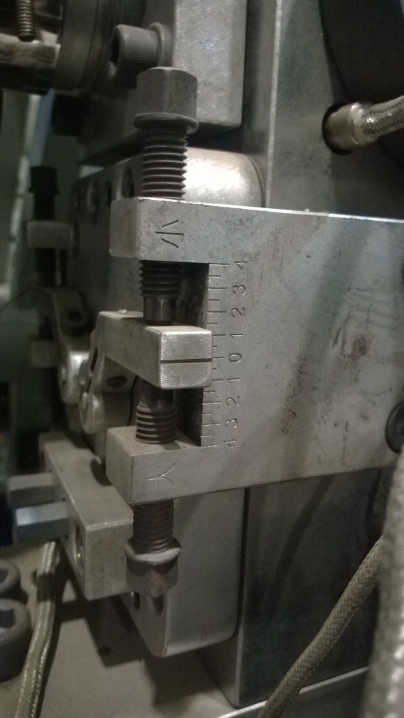

Ребят, а я тут все борюсь с крайними джамбо, центральный хороший крайние не могу вывести, такое ощущение, что сырья в голове не хватает, разобрали мы голову, никаких дефектов не обнаружили просто нагар и все. Может ли причина быть в самом строении головы или скорее всего такое сырьевое голодание из-за малых оборотов двигателя сл-но шнеки медленно крутятся (работам на частоте 15-16 выше двигатель перегруз, это примерно 45% от производимой мощности, в смену перерабатываем 1 тонну, правда брака :) китайцы заявляли в штатном режиме 2 тонны в смену) Еще на мультипликаторе обнаружил регулятор дозации слоев, у меня два шнека, а слоя вроде три центральный и два крайних, так вот на этих регуляторах (на фото) положение с обоих стороны было по 0м, а разобрали посмотрели зазоры получается левый крайний 0,3см центральный 1,1, а правый крайний 0,1см, я сделал крайние по 0,25 одинаковые одинаковые, хотя у меня во внешних слоях только Sabic с клеем (Вистамакс), правильно ли это? И по голове подскажите, что может еще влиять на наполнение крайних зон (многократные различные регулировки температур и щелей ничего не дали) то два правых красивые, левый в сеточку и "морковкой" то наоборот, крайние постоянно мигрируют в зависимости от регулировки щелей?
Def
Сообщения: 608
Город: Город обувщиков
Благодарил (а): 15 раз
Поблагодарили: 30 раз
#648 Сообщение Def » 15 фев 2014, 23:50
Мы на краях поднимаем температуру (на самых крайних бывает до +15 градусов), чтобы заполнить.
Ну и фильера посередине сильнее зажата.

Ламер скажи, у тебя на сайте есть информация про чистящие валы.
У нас от ханама на первом валу очень много налета. По краям тряпки, кромка не плавает. А вот где нет тряпок, там налета чуть ли не пару мм.
Теперь сам вопрос, на что влияет налет?
#659 Сообщение zLOy_lamer » 27 фев 2014, 15:01
вот ссылка: http://plastichelper.ru/oborudovanie/pr ... ch-plyonki
налет влияет на ширину полотна, чем больше этого налета, тем сильнее "съезжают" края, или начинают "гулять", все это приводит к обрывам кромки...

#660 Сообщение biobizz » 27 фев 2014, 15:33
zLOy_lamer писал(а):вот ссылка: http://plastichelper.ru/oborudovanie/pr ... ch-plyonki
С краев мы ее снимаем, на балке тряпки по краям, а вот середина вся грязна. Вот если середину не чистить, на что это будет влиять?
