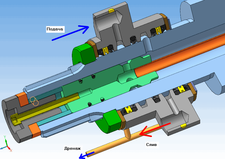

#79 Сообщение soevni » 26 июл 2010, 09:59
Картинка иллюстрирующая ввод масла в шнек.

#82 Сообщение Ромыч » 24 окт 2010, 13:56
"Картинка иллюстрирующая ввод масла в шнек."
Сами рисовали или есть где скачать????
Хотелось бы побольше таких картинок :)

#83 Сообщение alexs » 24 окт 2010, 15:37
учите Ромыч "Солид" и сами нарисуете и не такое
