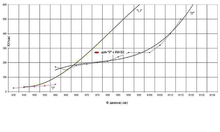

#81 Сообщение новичёк » 06 авг 2010, 13:27
alexs писал(а): - термин окно пластификации, мощность пластификации и производительность машины по сути своей одинаковы
- обозначают... возможность экструдера нормально готовить материал в необходимых для инструмента объёмах
- ведь никому в голову не прийдёт гонять скажем стартовый профиль в один ручей на 130 КМД - он поменяет цвет или просто сгорит при таком выходе
Спасибо. Это понятно.
В паспортах на машины, с которыми работал, встречал только термин - максимальная производительность кг/час без головки.
Есть производительность "пролива" головки при заданных ФМС материала погонажа.
В теориии оптимальная пара - это когда головка перекрывает около 80% экструдера.
Но на эти проценты влияет ещё и калибр ( эффективное охлаждение до определённых кг/час) чаще всего занижая его...
Вот и хотелось собрать инфу по машинно- окно пластикации для нПВХ.
" / "- одношнеки
Ф35мм - 25кг/час
Ф45мм
Ф60мм - 48-50 кг/час
Ф65мм -150 кг/час
Ф75 мм - 200 кг/час
Ф90мм - 250-270 кг/час
Ф114мм - 500 кг/час
Ф130мм
Ф45мм - 32-35 кг/час
Ф55мм
Ф65мм - 60-150 кг/час
Ф80мм - 250-400 кг/час
Ф98мм
подставил что известно...
думаю, не ошибся и привёл самые "популярные" машины
коллеги.
продолжим табличку?
надо же как-то обощать коллективное знание!

#84 Сообщение новичёк » 09 авг 2010, 10:47
Похулиганилось... :D
Вот такие "окна пластикации" получились по типам машин...
по верхнему пределу указанных параметров
Критикуем, поправляем.... :wink:
