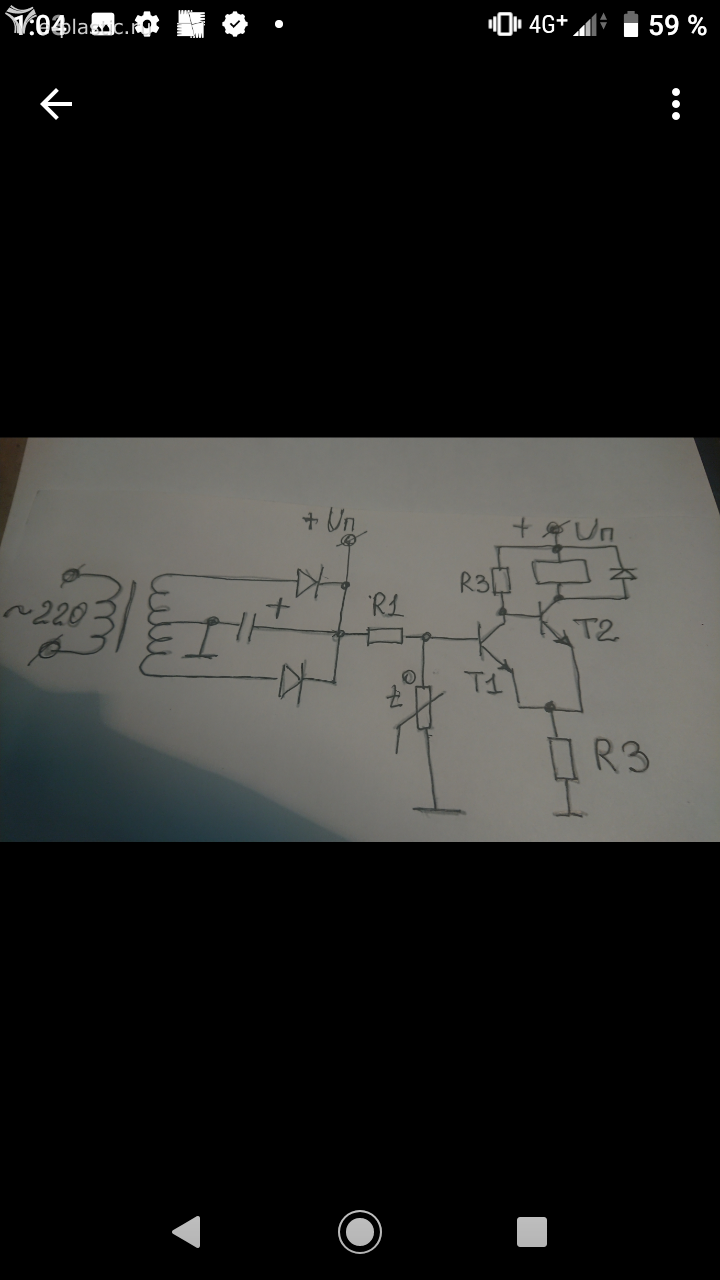

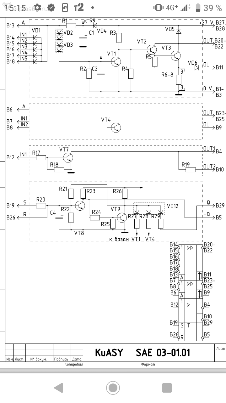

Проверка терморезистора дело хлопотное поэтому начали с блока термореле на фото представлена схема этого термореле, действительно рисуется это с коленки как выражаются уважаемые наши коллеги и ничего страшного в нем нет. Заменили мы в этом блочке саму выходную релюшку и конденсатор все и пошло ложные срабатывания прекратились.
Так как сам я человек переучивающийся и термопластавтоматы для меня совершенно новая стезя возникает очень много вопросов особенно при отсутствии доков(какие то 3-х платные особенные модификации) в частности при разборе инфы предоставленной коллегами с форума обнаружил для себя следующую загадку(или я чего то не понимаю переучивающийся) основа основ(для меня) входные-выходные сигналы с которыми работает машина, на станке одна плата входных-выходных сигналов EFE 15-53.01 полные аналоги этой платы EFE 15-51 и SAE 15 51 они взаимозаменяемы немного только по разному архетиктура внутри но вот выходной каскад у них полностью идентичен на фото представлен фрагмент этого каскада(оригинал не мог представить качество схем только под микроскопом извиняюсь) он состоит из 2-х микросхем D100( наша 155ЛА3) и 2-х D200(наша 531ЛА3П) стандартная ТТЛ последняя с небольшим наворотом без всякого ОК выход 5в и все эти выхода идут на входы усилителей сигналов SAE 03-01.01(представлен на фото) где питаюшее напряжение 24в и всё это без всякой гальванической развязки??

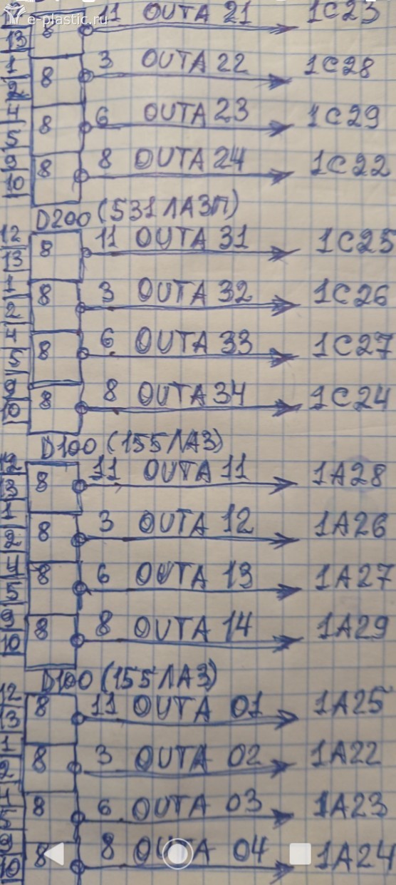

MONITORING 8 писал(а): 02 фев 2022, 06:31...где питаюшее напряжение 24в и всё это без всякой гальванической развязки??
Видимо, напутано у вас. Двухтактный выходной каскад D100 (D200) ну вот совсем не стыкуется с последующими +24 В. Или открытый коллектор (ОК) выхода, или оптопара последующего входа. Насколько я помню схемы на KuASY, то там всё-таки регистры данных с ОК. Найдите на форуме "функционалку" - поможет. Со своей стороны могу поклянчить у знакомых схемы на KuASY-1400, но там качество весьма плачевное. Даже после ксерокопирования часть адресов не будет читаться.
Дополнение: в схеме мощного усилителя SAE 03-01.01 приняты меры (схемотехнические) по ограничению напряжения на входах. Насколько ограничивается - можете сами измерить и сюда выложить.

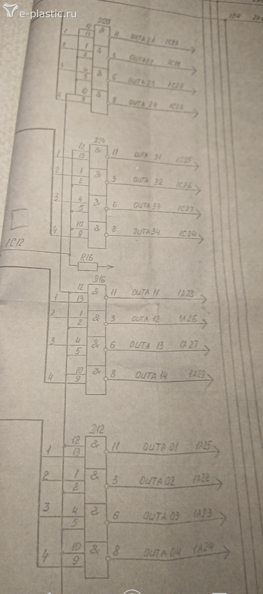

Представил как мог и получилось фото с заводской кальки платы входных-выходных сигналов SAE 15 51 где представлен фрагмент выходного каскада с соответствующей спецификацией где показаны полные аналоги микросхем ГДР D100, D200 отечественные К155ла3 и К531ла3п гугл тоже самое выдаёт это обычные ТТЛ микросхемы и никакого открытого коллектора (ОК) там нет. Сегодня не поленился вызвонил в корзине выхода этих микросхем идут точнехонько и прямехонька без всяких буферов на входы усилителей SAE 03-01 точнее катоды диодных микросборок типа VD1. При запитке SAE 03-01 действительно на аноды этих микросборок идут ТТЛ уровни 3.4----3.2в с падением на диоде на сами выходы D100(155ЛАЗ),D200(531ЛАЗ) приходит mах 2,5в что для них не критично.Но всё это работает в штатном режиме при обрыве микросборок VD2, VD3 или R2 c VT1 на плату входов-выходов прёт полные 24в с выходом последней. Сомнительное схемотехн ическое решение в плане безопасности и надёжности. Допускаю что данную плату склепали кажется в Калуге на нашей элементной базе как говорят ДЖЕНЕРИК по упрощённой схеме без гальваноразвязки. В платах же ГДР EFE 15-51, EFE 15-53 присутствует или ОК или гальваноразвязки ну так предполагаю. Последних схем плат ГДР у меня нет поэтому не прочь воспользоваться Вашим широким жестом и приобрести копии(какие есть) плат EFE 15-51 и EFE 15-53 что ничитаемо думаю можно дорисовать.Материальное вознаграждение гарантирую наверно договоримся уж по плохим копиям.Живу и работаю на левом берегу могу лично приехать на Королева ваши координаты есть.Правда в данный момент собираюсь в командировку недели на полторы по прибытию могу позвонить или написать в личку если Вы конечно не против

По поводу схем: посмотри тут у меня https://disk.yandex.ru/d/w2_ggVgltZwJX

Zdoba большое спасибо но моя схема из тех же источников, что и предоставленной Вами нужные схемы развернул на формате А1 приятно работать, там же схема на 15-53 даже не стал заморачиваться читать и работать с такими разрозненными квадратиками схему убийственно, нужна скатерть. Сейчас на одном из фрагментиков рассмотрел ОК действительно адреса совпадают и в этом Woolfy прав на оригинальных немецких платах выхода с ОК но это мало что меняет, по моему все равно выходная часть не доработана и использовать её особенно с платами SAE 15 51 просто опасно, все жиждется только на качественных немецких комплектующих и добротном монтаже, вот всё, а спасёт ли ОК при нештатной ситуации большой вопрос. Ну пока все как то работает. Полёт нормальный, всем спасибо за помощь

Можете подстраховаться, припаяв на выходные усилители стабилитроны КС447А или КС456А. Главное - правильно выбрать точки пайки.
