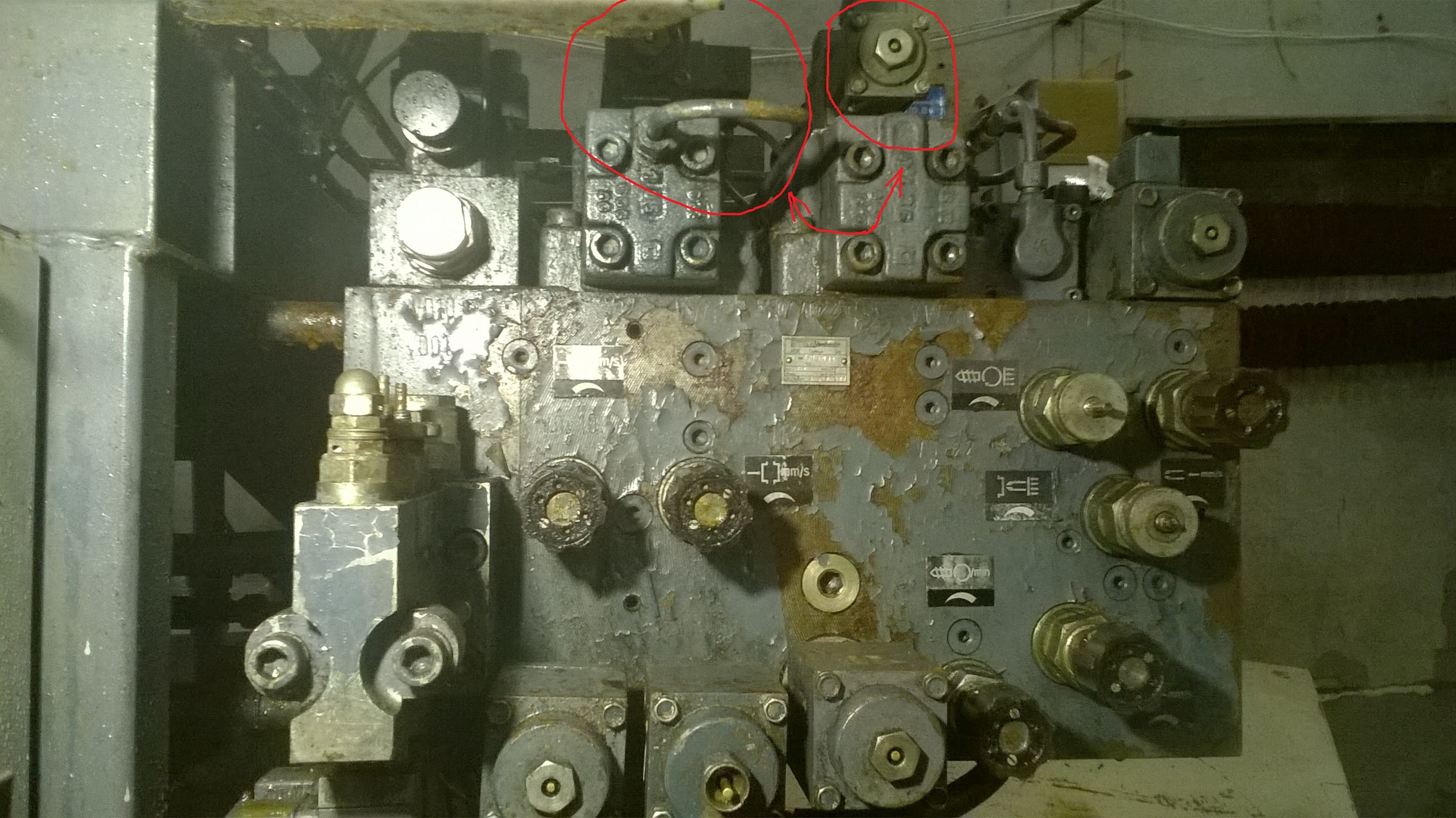

#66 Сообщение KDA71 » 15 июн 2017, 09:01
Мулланур писал(а):Если сомкнуть пресс-форму и в ручную нажать на VR03 или VR04, в результате чего КРМ не изменит своего положения, это говорит о том что на машине не полностью выпрямлен КРМ.
Если при данной манипуляции все же будет движение КРМ, тогда нужно проверить механизм гидроблокировки или заменить VW10 полностью.
KDA71 писал(а):
Тоже подумал, что травит 102
После окончания процесса смыкания, который определяет соответствующий концевой выключатель, Гидрораспределитель с электрогидравлическим управлением Dy20 44 схемы с пилотом Dy6 34 схемы, встает в нейтральное положение. При этом основной распределитель должен обеспечить полное закрытие линий Р-подача; Т- слив; А-смыкание; В- размыкание. А пилот поле отключения электропитания должен сбросить давление с управления золотника основного распределителя, то есть закрыть линию Р и объединить три линии Т+А+В.
Замена только пилота или катушки магнита распределителя думаю не повлияет на решение проблемы.
Поменял местами электро магниты отметил на фото. Проблема никуда не делась. Насколько я понимаю проблема вгидрораспределителе который стоит под 101 и 102 магнитами.
Что делать? Разбирать или только менять. Если разбирать то есть ли шанс его починить.

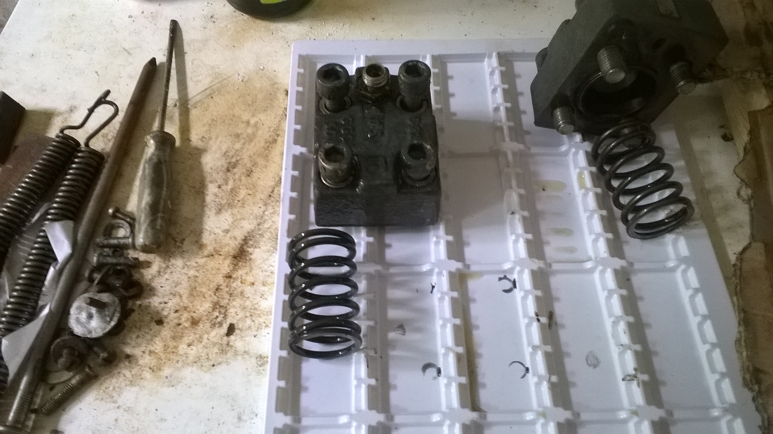

#70 Сообщение KDA71 » 15 июн 2017, 21:45
Мулланур писал(а):Сделайте фото КРМ как он зажимает форму, чтобы убедится в правильности положения рычагов.
Фото сделаю завтра, выложу. Рычагам дальше раскрыватся вроде и некуда. Регулировок там никаких нет.
Сегодня разобрал гидрораспределитель никакого криминала не обнаружил пружины целые, шток ровный без задиров, промыл, продул.
Поставил результата нет форма расходится. Куда дальше копать?

Фото делать не стал проблема решилась (наверное).Сегодня переставил гидрораспределитель с впрыска, на него поставил крышку с
распределителя открыть-закрыть форму. Форма раскрываться перестала. Так ,что Мулланур был прав замена распределителя решила проблему.
