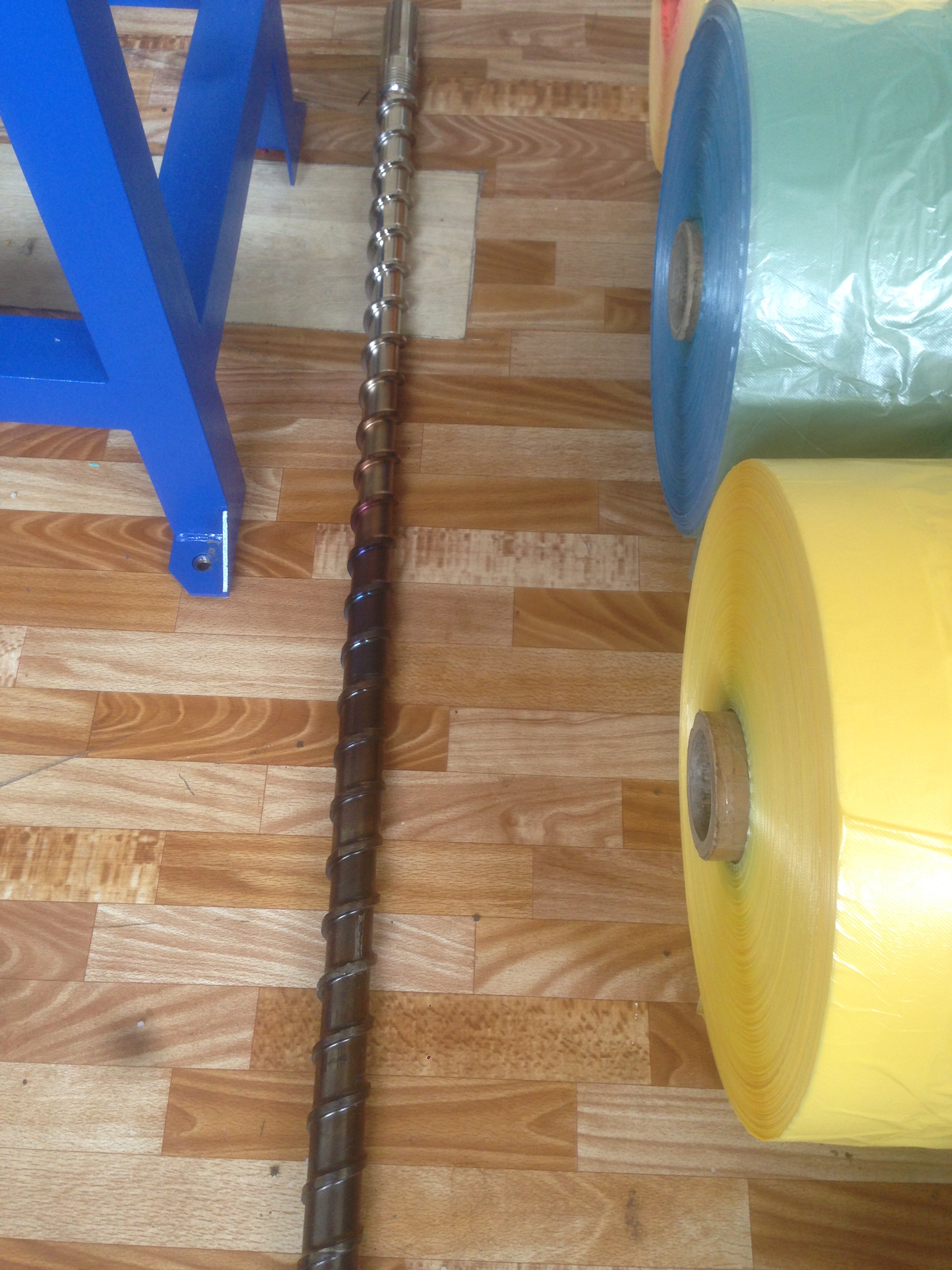

#69 Сообщение petrvaryag » 17 фев 2017, 06:57
фото шнека

#70 Сообщение тормунд » 17 фев 2017, 09:35
Добрый день.
Конструктив шнека проще не куда.
Шнек в средней части изумительной цветовой палитры (оворонение).
Эта часть приходиться на зону перегрева 3,3-3,4 или это 3,2?
Порядок запуска машины какой, как регламенты (предписания производителя) соблюдаются (если есть)?
Сколько времени прогреваетесь перед запуском?
Зона загрузки (воронка) с охлаждением?
Нагрузка на мотор какая?
Поднимайте документы и статистику с самого начала, т.е 2004г.
Режим "с горы" пробуйте.

#71 Сообщение petrvaryag » 17 фев 2017, 10:05
тормунд писал(а):Добрый день.
Режим с горы только ухудшил ситуацию.
Рукав стал плясать давление упало.

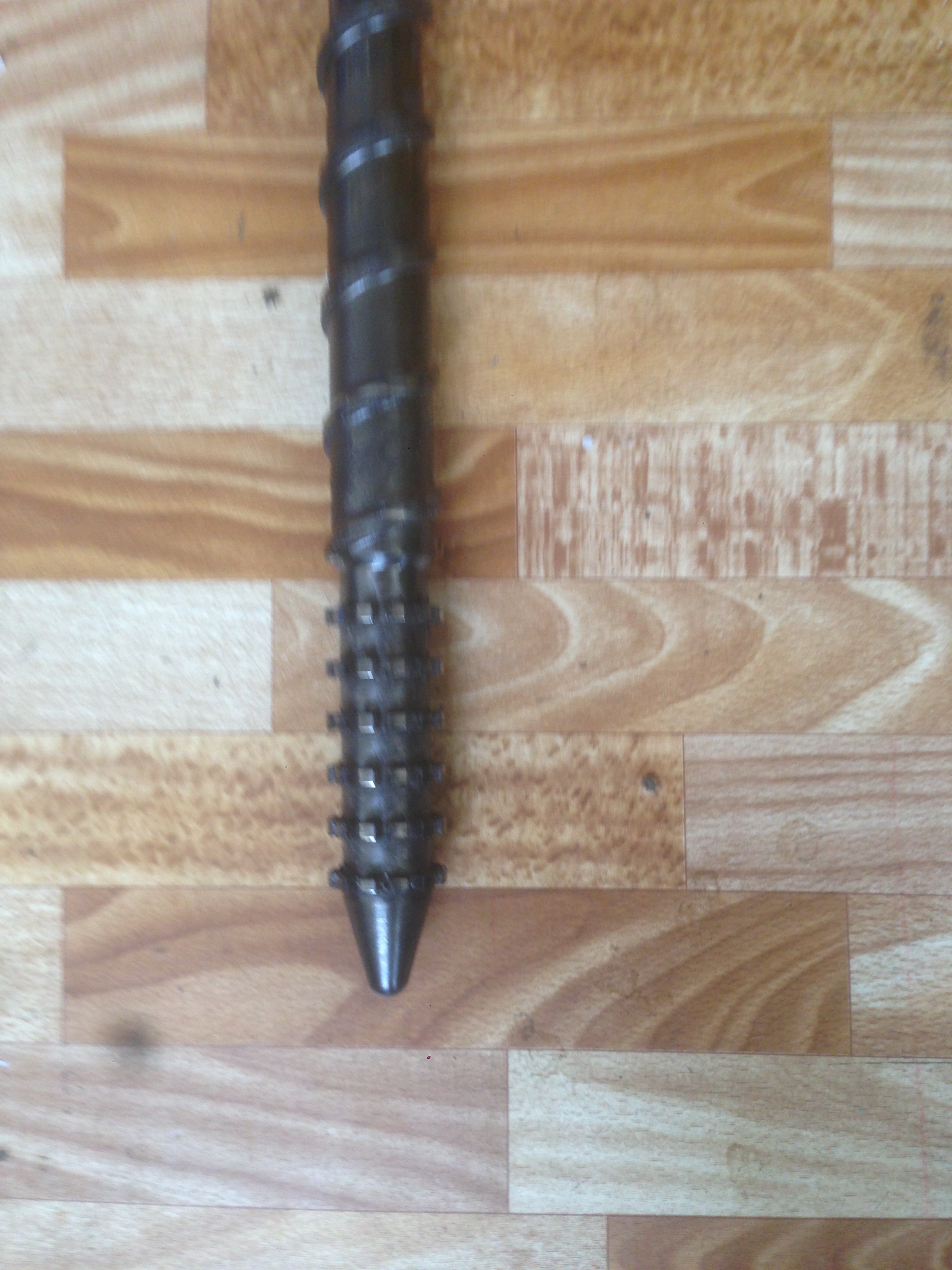

#77 Сообщение леха » 17 фев 2017, 13:07
Теперь шнек ,его окончание зачем такой острой формы ? Его можно вставить в цилиндр ТОЛЬКО со стороны редуктора ? Я буду повторятся но просится предположение что цилиндр ,или возможно вход в фильтр( если шнек длиньше цилиндра) имеет подобное сужение как и шнек и зазор между ними очень мал .

petrvaryag писал(а):На экструдере заменили шнек с гильзой. Поставили новый, заказанный в Тайване у поставщиков нашего оборудования. Новый экструдер давил 25 кг,а сейчас после замены шнека давит максимум 20 кг.
На изношенном шнеке до замены давил 15 кг.
Уважаемый Петр!
Писать на форум Вам было необходимо до замены шнека. Вопрос сформулировать коротко, примерно так -
petrvaryag писал(а):экструдер давил 25 кг,а сейчас максимум 15 кг. Что делать?
После этого, уважаемый Леха, размотал бы Вашу тему и в итоге, общими усилиями, Вы отремонтировали свой экструдер и вышли на производительность в 20-22 кг/час. без замены пары.
По дороге получив кучу советов по эксплуатации.
Исходя из того что вы написали в пояснении, у меня например возникает вопрос, а кто собственно мерил производительность старого "нового" шнека и получил 25 кг.
Увеличение производительности на 35 % после замены шнека уже не плохой показатель с учетом как выяснилось, неработающей зоны и оставшийся шлаков.
Новая пара, купленная у производителя оборудования, тем более не в Китае - резко снижает процент попадалова на брак, хотя полностью его не исключает. А вот вороненый шнек говорит о пролонгированной
проблеме с оборудованием, которую надо решать.
Поэтому "Пропердится", в данном контексте это "Диагноз", основанный на жизненном опыте.
Который в итоге подтвердился. :a_g_a:
P.S. Если старая пара не ловила гвоздей и не работала на откровенном песке, то после полировки её производительность увеличиться на 15-20%.
