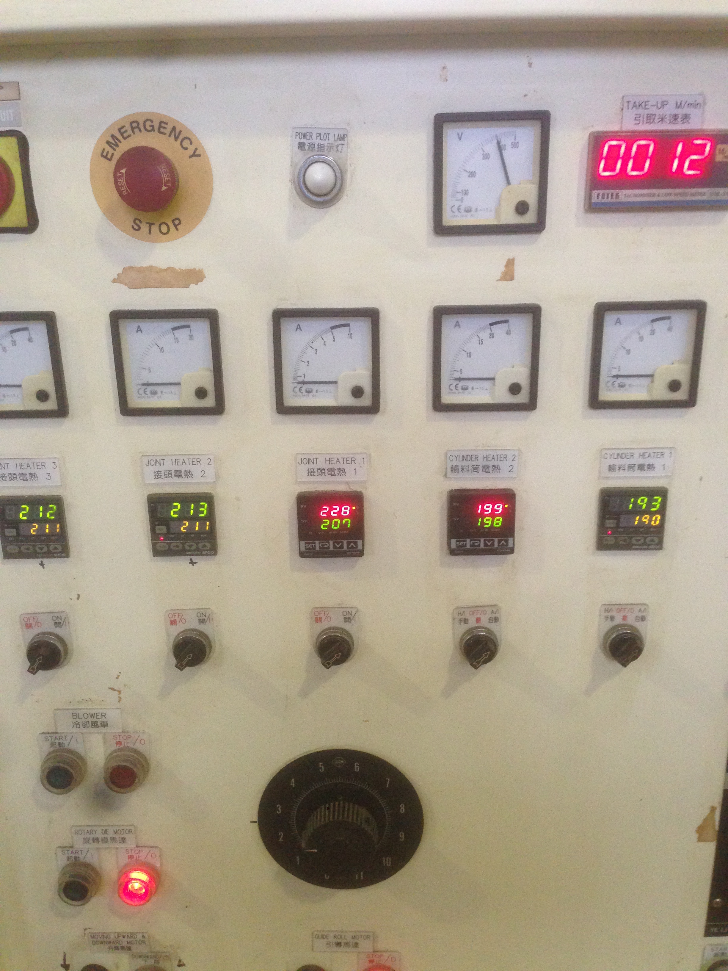

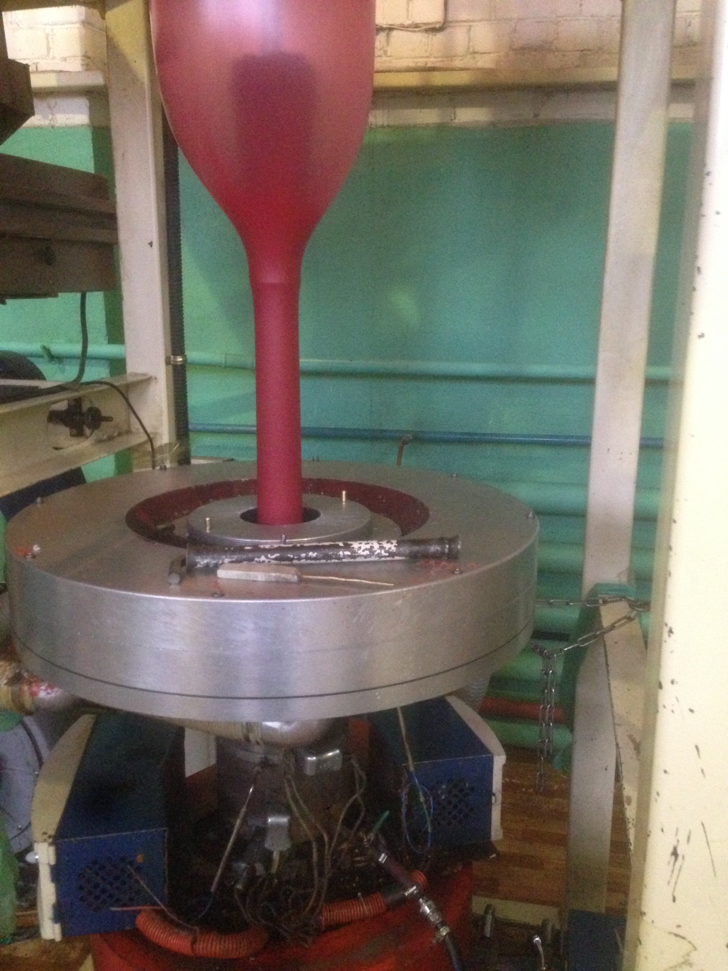

Старая шнековая пара отработала 13 лет.Производительность экструдера 20 тонн в месяц.Изготавливает пакеты ПНД.Температура повышена в зоне адаптера.Хоть специалиста вызывай.

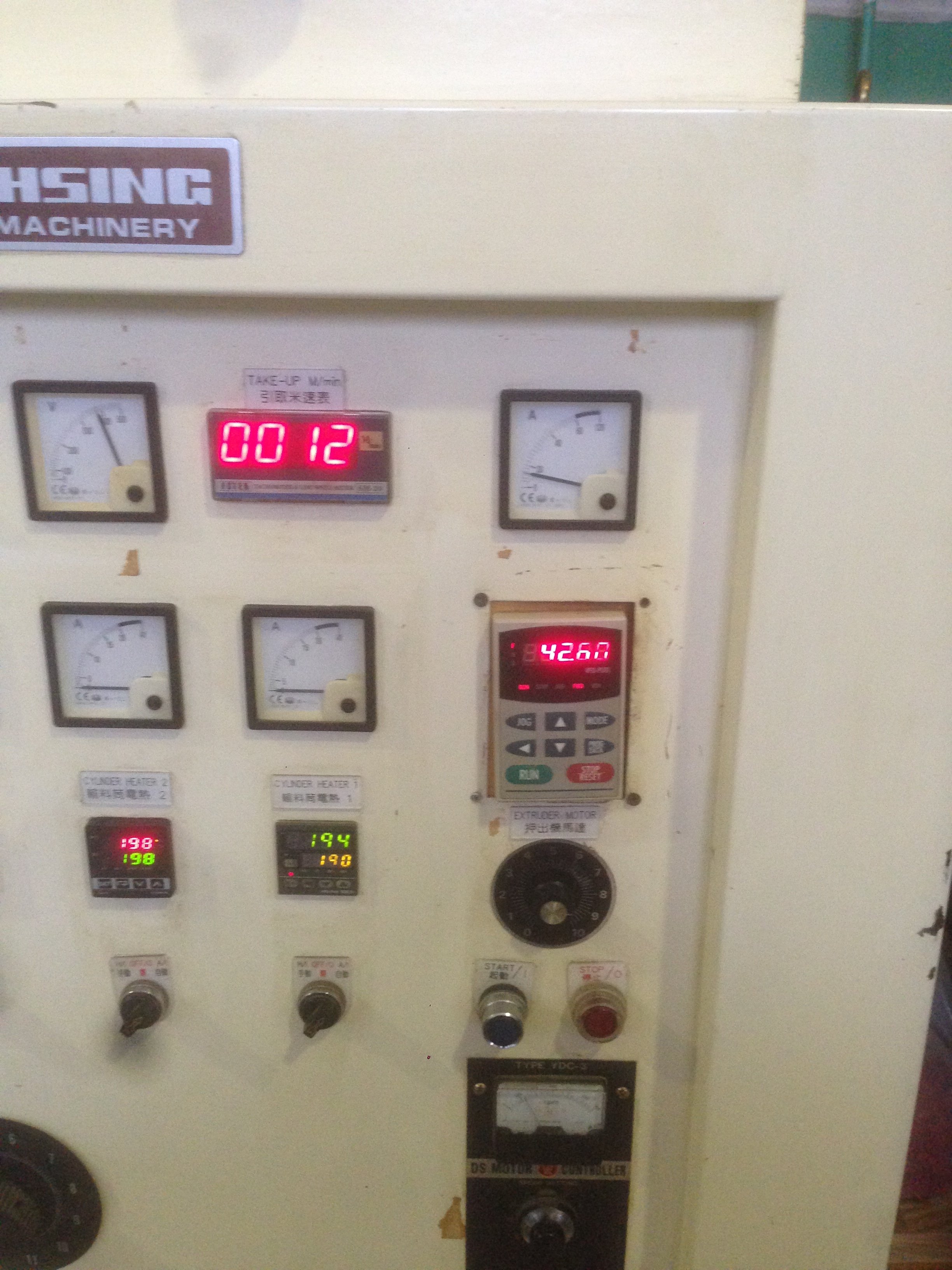

Вот на всякий случай сделал фото температур

Первые 3 зоны это голова или шнек?
Мне почему то думается что голова. Если так то у вас убедительный козел в 20 градусов на 1 зоне головы. Нам не известно соотношение l/d думается что оно не велико стало быть надо поднять температуру экструдера градусов на 10 наверное.

#19 Сообщение petrvaryag » 13 фев 2017, 10:45
если справа налево то первые три зоны шнек.повышенная температура на шнеке в самом конце перед сеткой.

#20 Сообщение Maks42 » 13 фев 2017, 11:41
Повышайте температуру адаптера и фильеры до 220-230 С.

#23 Сообщение леха » 13 фев 2017, 12:29
У Вас вроде неправильно подключенно ....первую зону ( зону загрузки) вроде нет смысла охлаждать и переключатель под контролером имеет два режима вкл/ выкл .Последующие зоны ( плавления и дозирования ) уже имеют три положения переключателя ( добавляется режим автоматического включения вентилятора) . Разберитесь какая именно зона перегрета и наладте охлаждение дозирования .Если перегрев в загрузке то нужно будет думать .

#24 Сообщение petrvaryag » 13 фев 2017, 12:46
леха писал(а):У Вас вроде неправильно подключенно ....первую зону ( зону загрузки) вроде нет смысла охлаждать и переключатель под контролером имеет два режима вкл/ выкл .Последующие зоны ( плавления и дозирования ) уже имеют три положения переключателя ( добавляется режим автоматического включения вентилятора) . Разберитесь какая именно зона перегрета и наладте охлаждение дозирования .Если перегрев в загрузке то нужно будет думать .
Подключено все правильно.

#25 Сообщение леха » 13 фев 2017, 12:55
Ещё раз повторяю что 1 зона должна пойму быть зоной загрузки ( первой зоной от бункера) на этой зоне у Вас перегрев .Если какой то кулибин всё переделал и перегрев в зоне дозирования то ответте работает ли вентилятор охлаждения этой зоны !

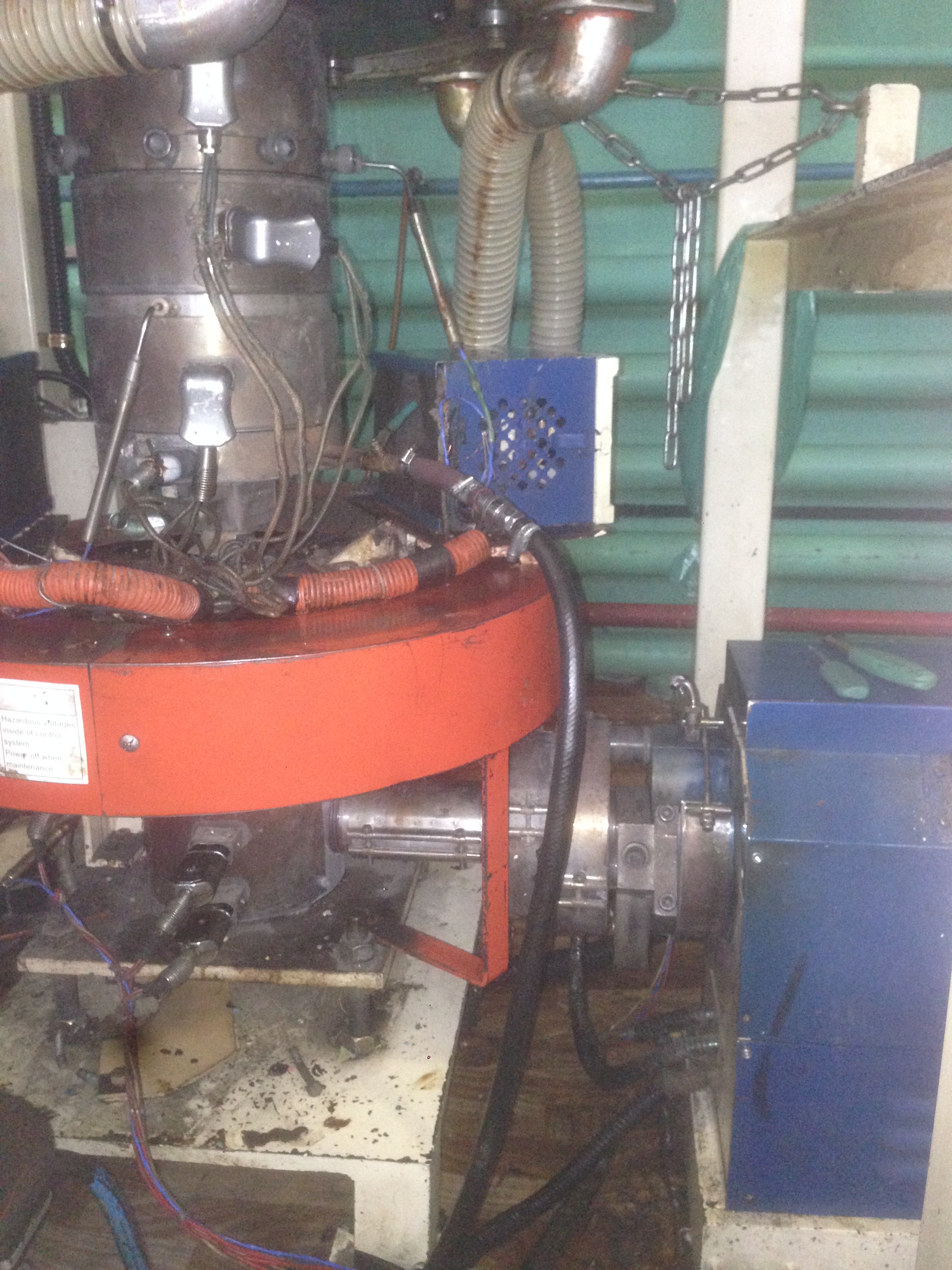

Потом будем дальше копать .( но подключенно не полюдски ,глупо, если для удобства восприятия две зоны ( загрузки и дозирования перебросили ,то и пакетники должны быть поменены местами и тогда автоматический режим охлаждения включался бы поворотом тумблер влево) .

#26 Сообщение petrvaryag » 13 фев 2017, 13:13
перегрев у нас в 3 зоне (справа налево).В зоне до сетки.

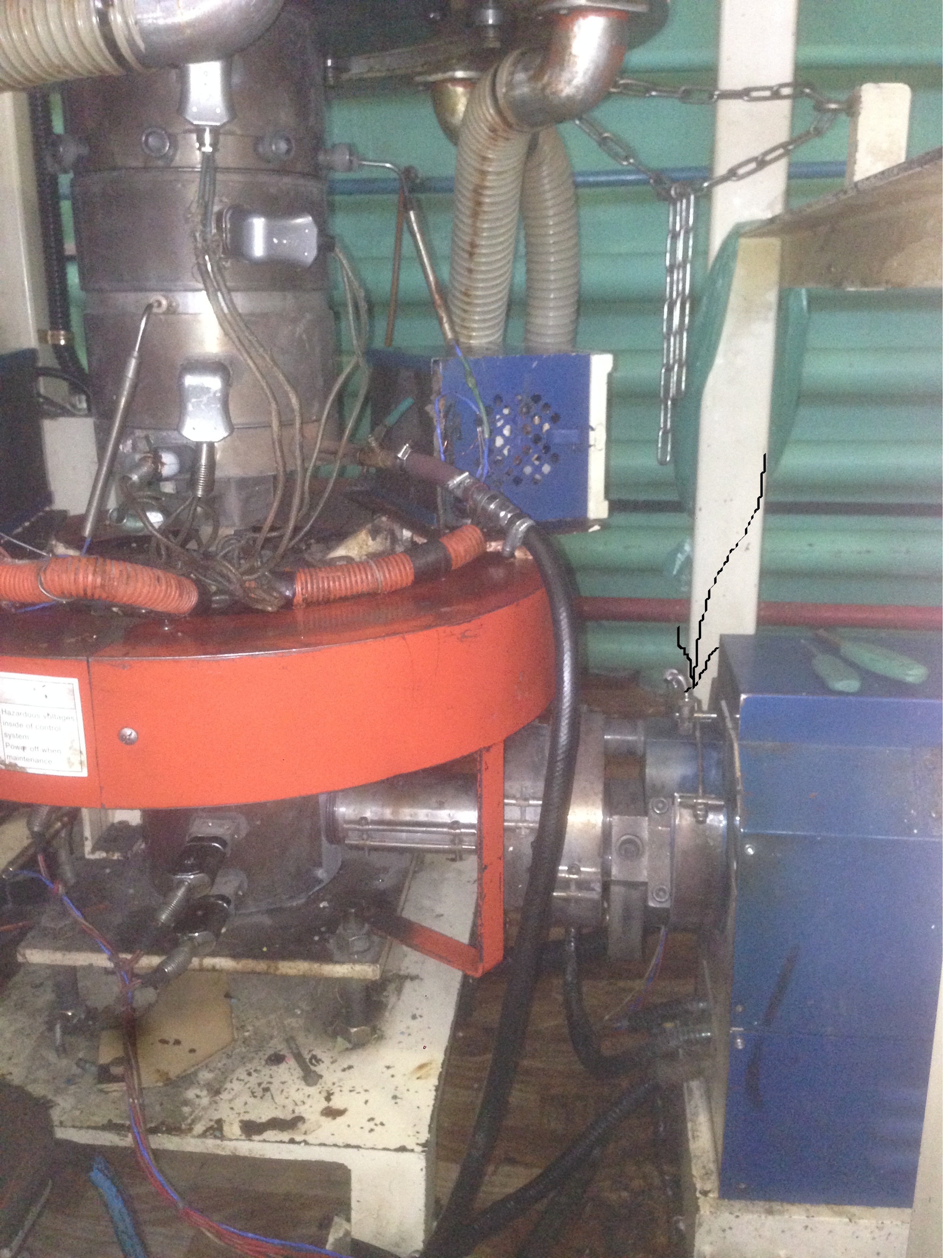

#29 Сообщение леха » 13 фев 2017, 14:47
Миллион извинений - не разобрался в конструктиве .
Имеем ДВЕ температурные зоны нагрева на цилиндре .С права на лево . Крайняя левая ,- узел вращения .Осталось разобратся с ещё двумя зонами( одна из которых перегрета) .Может кому то знаком этот станок ?

#30 Сообщение леха » 13 фев 2017, 18:40
эта термопара говорит о перегреве ?
