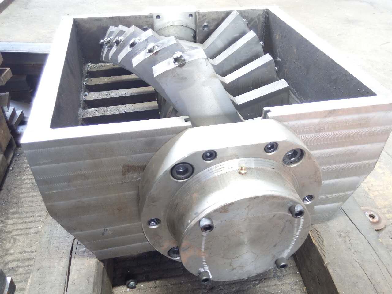

Индийский вариант решения задачи
Фильтр похож на viewtopic.php?f=17&t=18896&start=150 #155 Фото.
zhdanoff888
Сообщения: 2115
Город: Пермь
Откуда: zhdanoff888@yandex.ru
Благодарил (а): 305 раз
Поблагодарили: 557 раз
Re: Стружка ПНД
#70 Сообщение zhdanoff888 » 25 ноя 2016, 08:29
Ставится над загрузочным окном гранулятора.Есть отдельный привод. Фактически не нужна дробилка или др.

я бы попробовал на экструдер поставить воронку с коротким вертикальным шнэком, который пресует материал, используются часто на ДПК

Могу попробовать на своем компакторе, если пришлете образцы. Думаю килограмм 200 в час у меня получится плотность увеличится раз в 10
