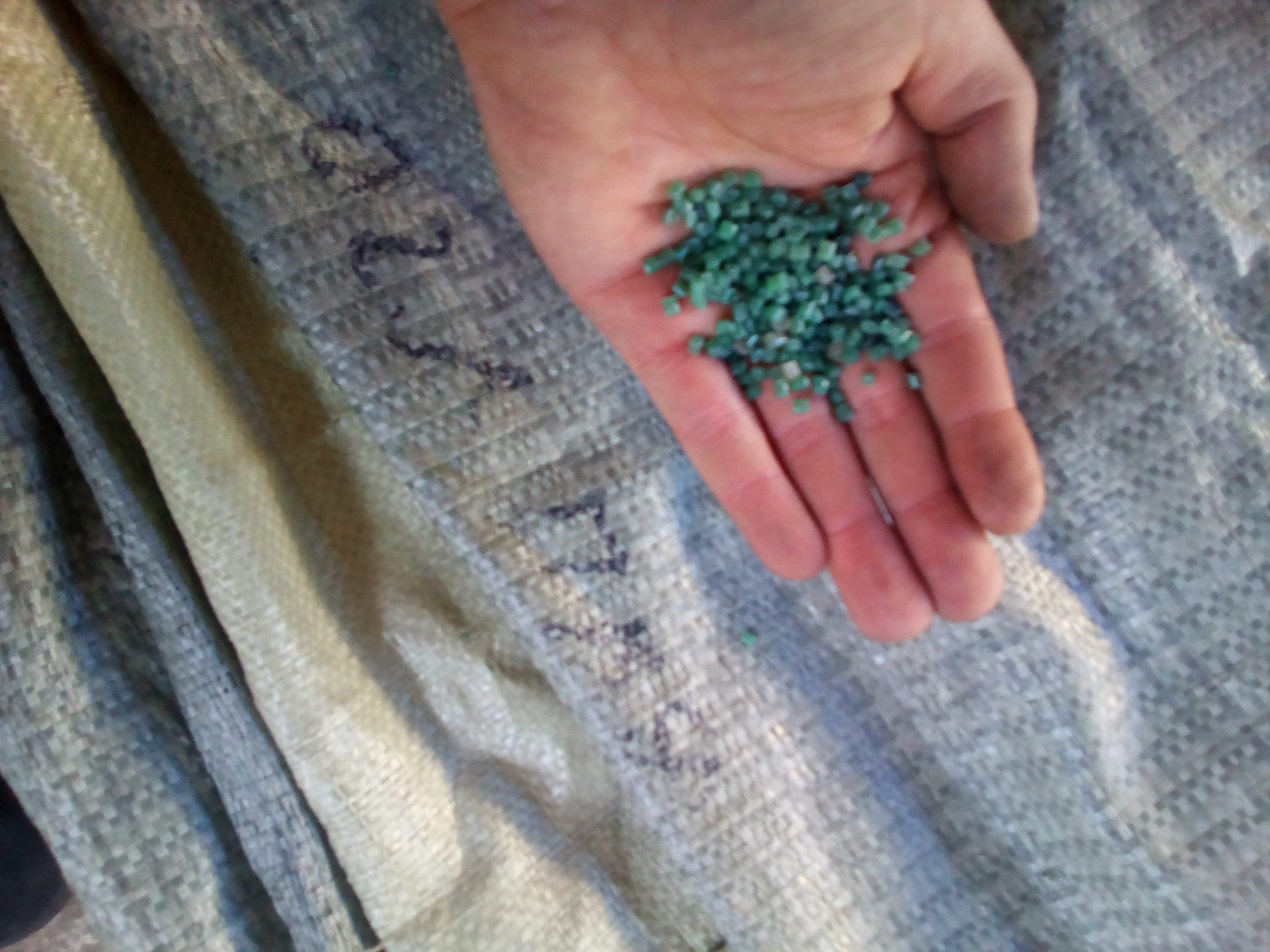

Здравствуйте! Это опять я, но уже новости совсем другие. Так и не дождавшись совета "бывалых" решили замучить этот чипарат. Дело было так: запустились мы на остатках того сырья и бухнули такого добра как на фото во вложении. Даааа не сказал ещё про то что уронил температуру я на 10 градусов везде кроме последних двух зон на голове. Там аж до 180 . И ни какой сетки ставить обратно не стали. Всё происходило так же как и в предыдущих случаях пока не пошло то сырьё что на картинке и о чудо
пузырёк то подровнялся зона кристаллизации поднялась со всеми вытекающими... Ну а раз ток упал то можно и скорость навалить!
Ток держался в районе 65А при скорости в 35. Скорость валов была 10. Получилось намотать 2 рулончика где то по 100м и 4 по 150м. Толщина колебалась в районе 80-85 микрон. Получается вся проблема была в этом?!

Без сетки не желательно - испортить головку можно мусором ,смешивание плохое ,обрывы нелепые ,непроплопавы ... Значит какое то нано в той вторичке мешало .
Получается нано ...сделало так что вязкость от скорости сдвига не зависила( не текло нормально в зазоре фильеры) ,а увеличение температуры по цилиндру снижало ток именно раннем плавлением пробки - эфект был от увеличения температуры первых двух зон . ( мне так кажется) .

Сравните птр при разной нагрузке у зеленой и проблемной вторички .Только зачем теперь это ? К машине нужно пристреливатся на первичном ....,а проверить исправность станка сменой сырья Вам советовали с начала темы .Антипатий писал(а):Мдааа.. Хотелось бы конечно иметь более четкую картинку происходящего чем "нано", .
