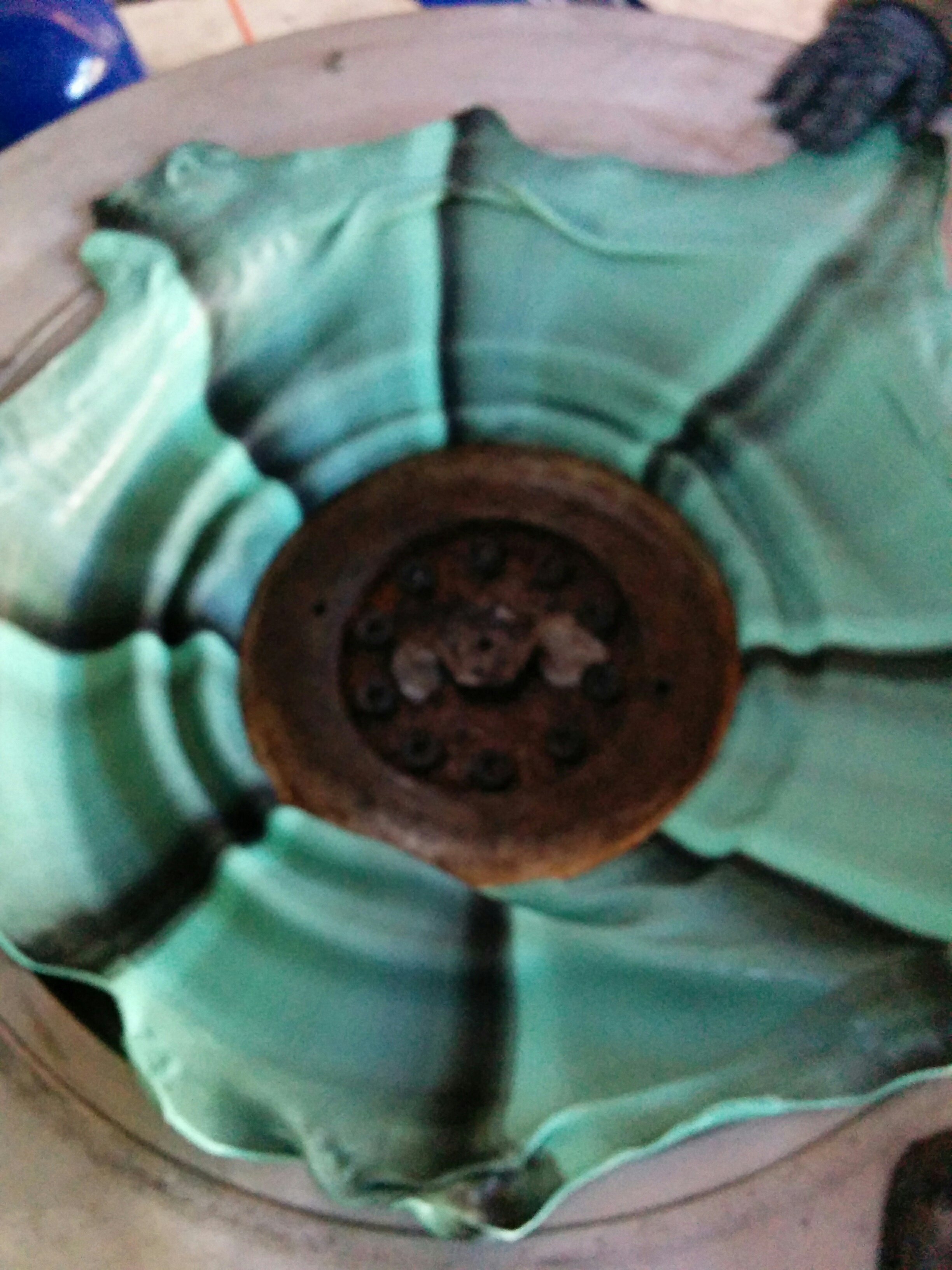

Всем доброго времени суток. Имеем плёночный экструдер SJ90-1500, или он нас :hi_hi_hi: Ранее дел не имел с подобной техникой. Производство трубы в основном. Проблема такая, не можем раздуть рукав до 1500. Запускаем минут 20 идет стабильно но ширина 1200 всего и очень низкая граница кристаллизации. Далее начинается процесс которым управлять даже укротить не получается.Вот так это выглядит. Да и нагрузка на двигателе растет выше его номинала. Даже бывало вырубало по перегрузке. Прошу помощи бывалых. Информация по сырью написана маркером на мешке ПВД пр(К) 25,0 41/56/293. и это всё.

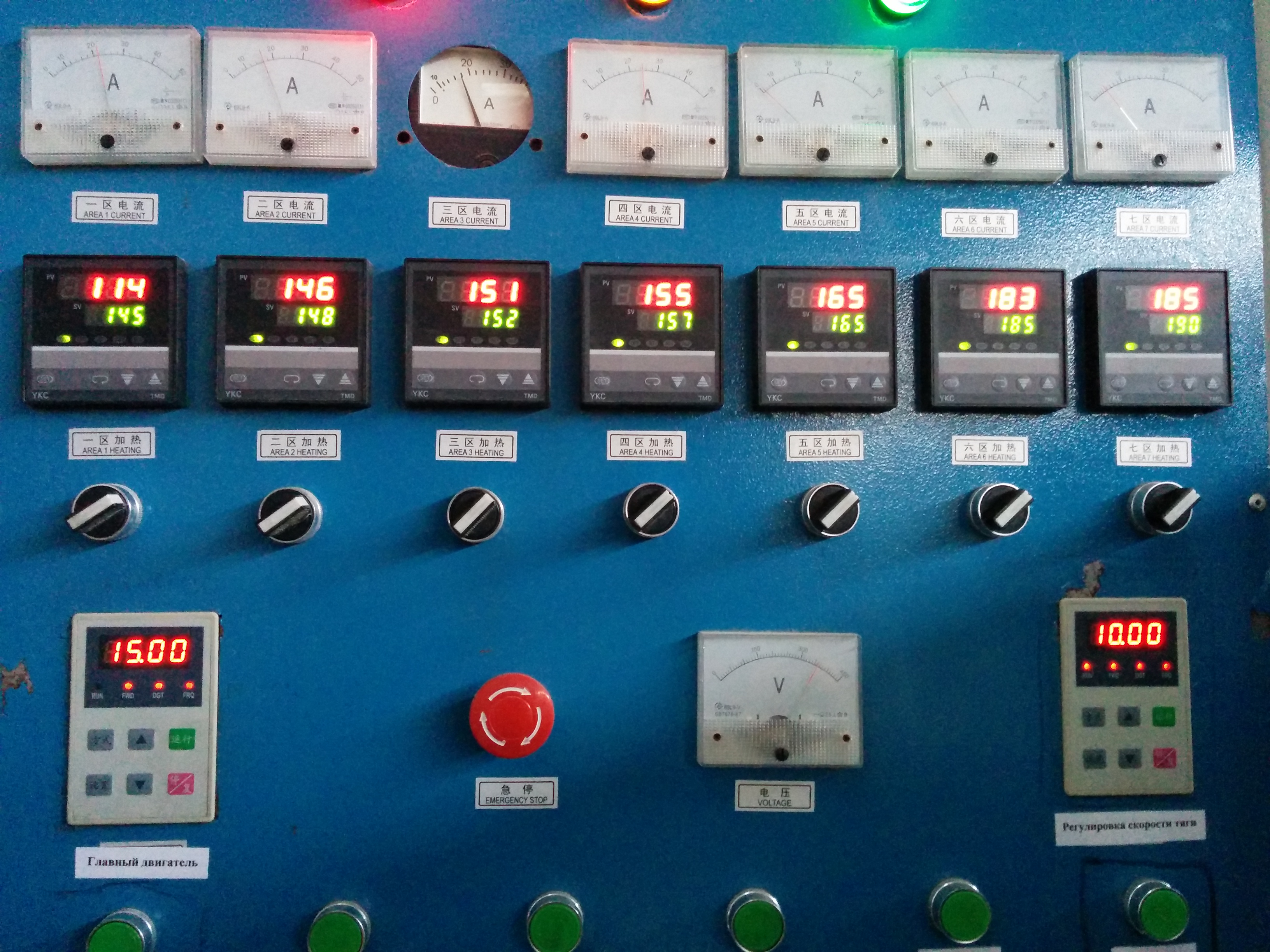

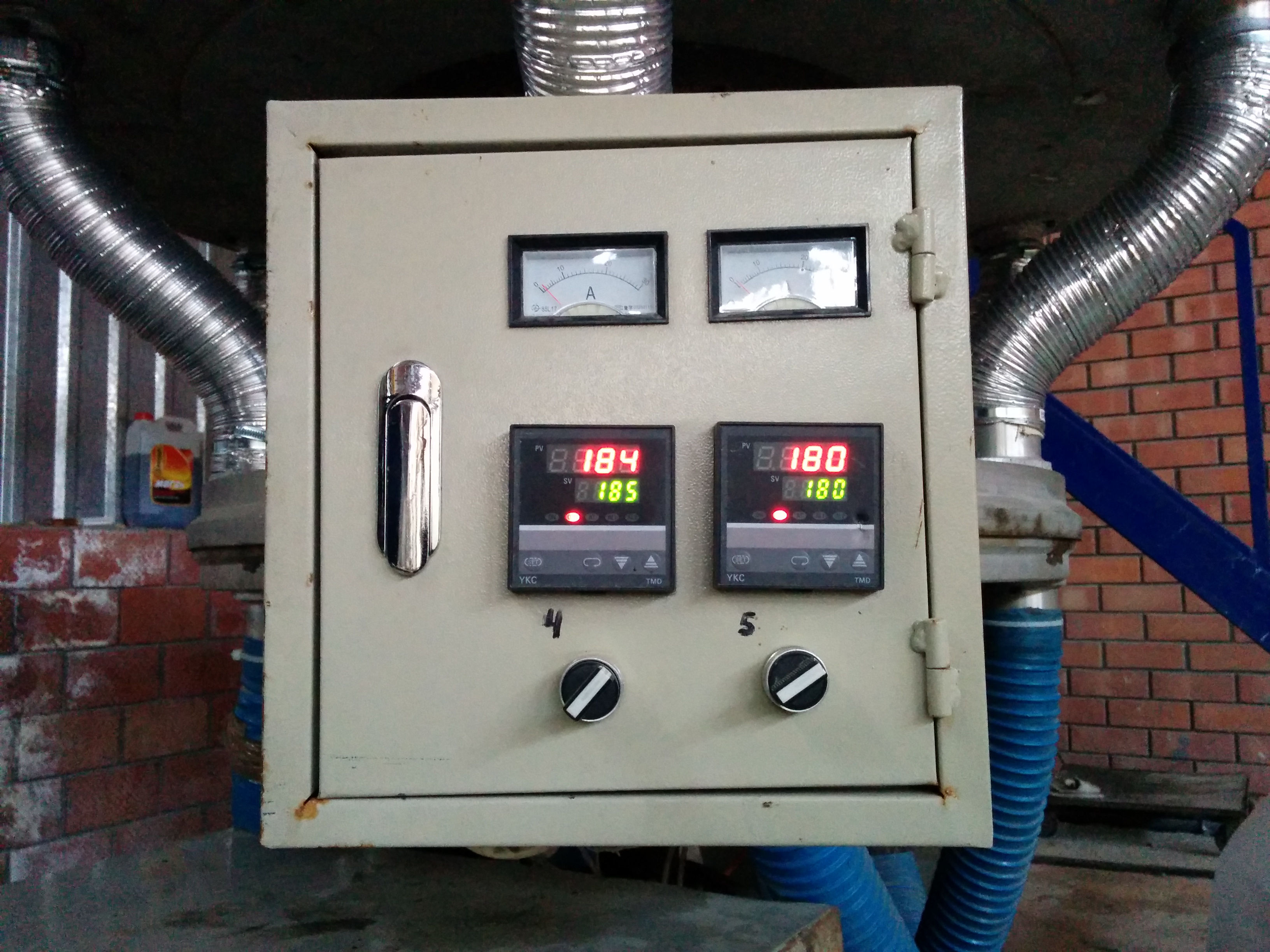

температуры режимы
температуры режимы

Температура на первой зоне цилиндра на 30 градусов ниже номинала (судя по фото).

Вероятно фото шкафа сделанно на прогреве ...,температура первой зоны ниже чем уставка ,но ток то на амперметре в норме ,да и частота на двигателе шнека в 15 герц не для максимальной ширины .
Какую толщину пытаетесь сделать ? Раздувая шарик он опускается очень низко раскачивается и падает ? Пробовали выкручивать заслонку в кольце обдува и прикрывать заслонку воздуходувки ,чтоб поднять линию кристализаци ? Или толщина очень большая и шарик просто падает под собственным весом при очень низкой скорости вытяжных валов ? Сетки чистые ? Материал цветная вторичка ?

Насчет краски извиняюсь ...Пятая зона работает ( на корой 165)? Контролер вроде дал команду на включение ,а тока нет .

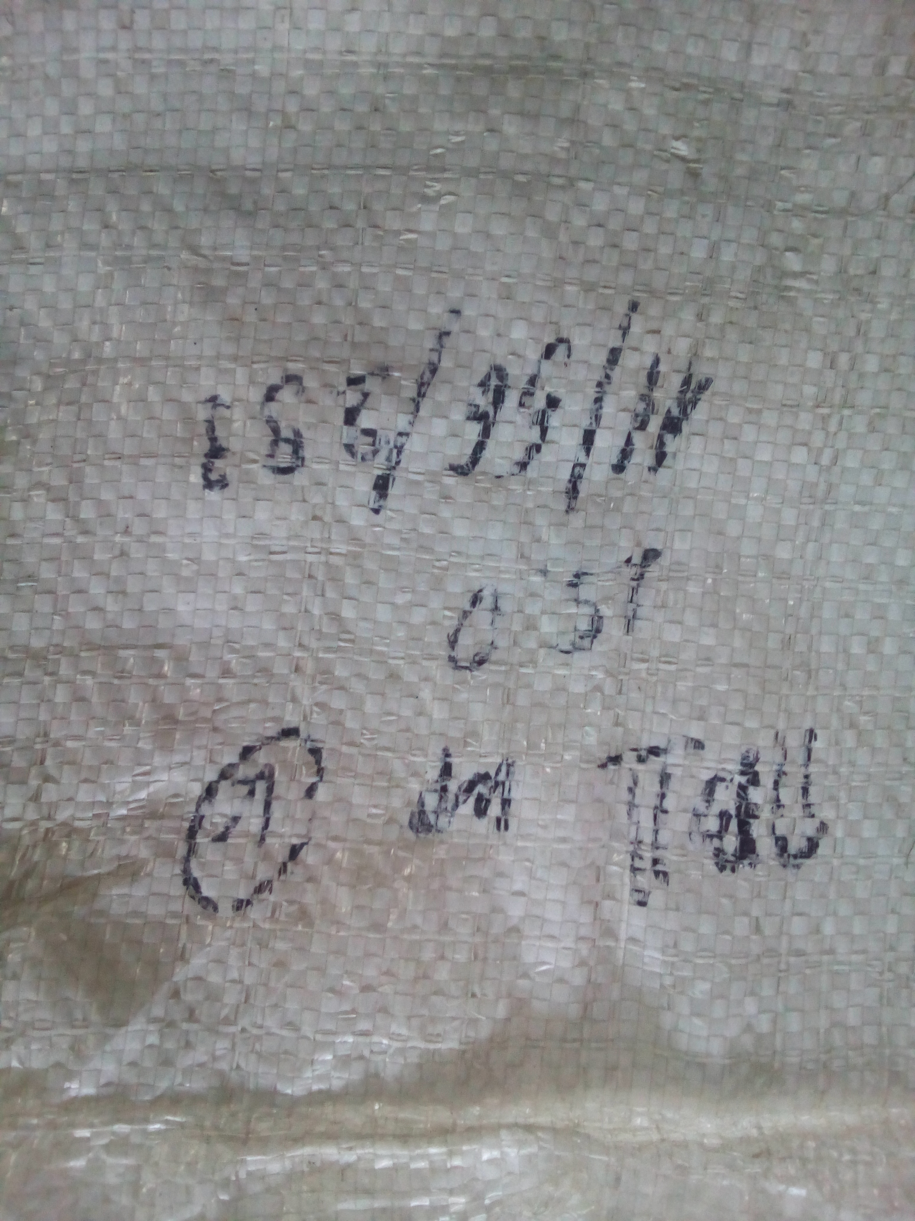

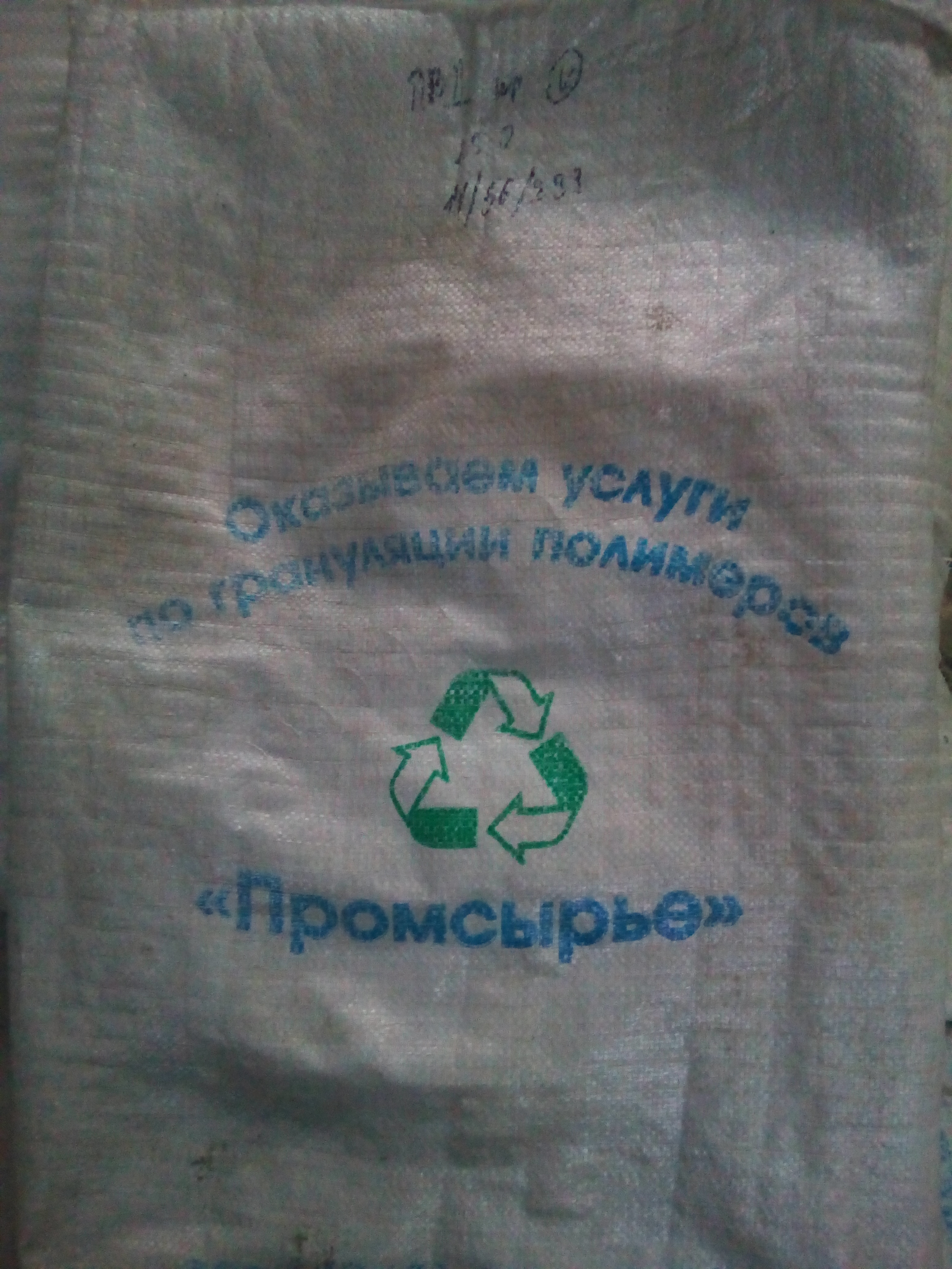

Возможно что 0,41/56 это пнд и к нему подмешенн 293й пнд ? Надпись ПВД -ошибка ( пвп) ,вес 25,0 кг ,пр- буксует
воображение ,может первый рециклинг? (К) - инициал грануляторщика. Такое на вд головке обреченно на мучения без результата. :bra_vo:

Здравствуйте! Фото шкафа было сделано после остановки так что температурка могла расходиться с уставкой. По инструкции может производить толщину до 0.2мм Сначала вроде форма как по книжке, далее уровень кристализации сползает в самый низ. пробовали подогревать воздух который подаётся на обдув, кто то тут так советовал, результат не положительный. Прикрывая заслонку обдува почти до конца приподнялся но далее всё как на видео!!! пробовал валами скоростью поднять, не поддается! Материал не цветной. Сетку из нержавки достал нагрузка поубавилась на моторе. Да и по поводу частот.... Уставки забиты как на фото На 15 работает на максимальных токах добавляя экструдер по перегрузке встаёт. Тянущее медленнее 7 можно прижав руками посильнее попросту остановить. Звук будет как будь то частотник отрабатывает а валы стоят. Короче как тут сказал кто -то ТАНЦЫ С БУБНОМ!!!

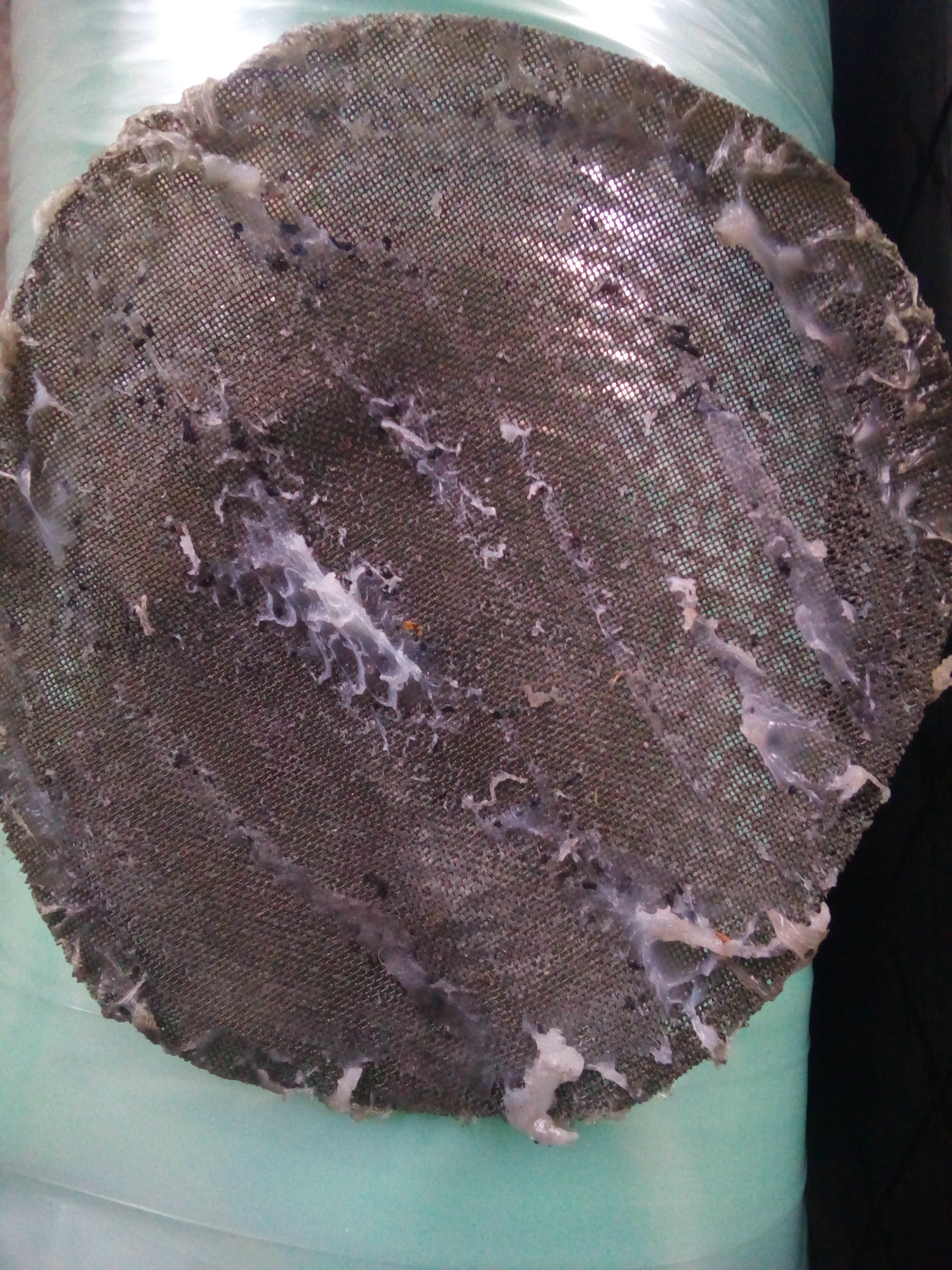

Очень похоже что Вы пытаетесь переработать ПНД на пвдшной головке ПРИ ОЧЕНЬ низкой температуре расплава и без стабилизатора .Это так?

Это сырьё!
Это сырьё!
Это сетка которую сняли.

Здравствуйте Алексей. Если верить надписи на мешке то это ПВД. А про добавки все познания ограничиваются на том что они - есть!

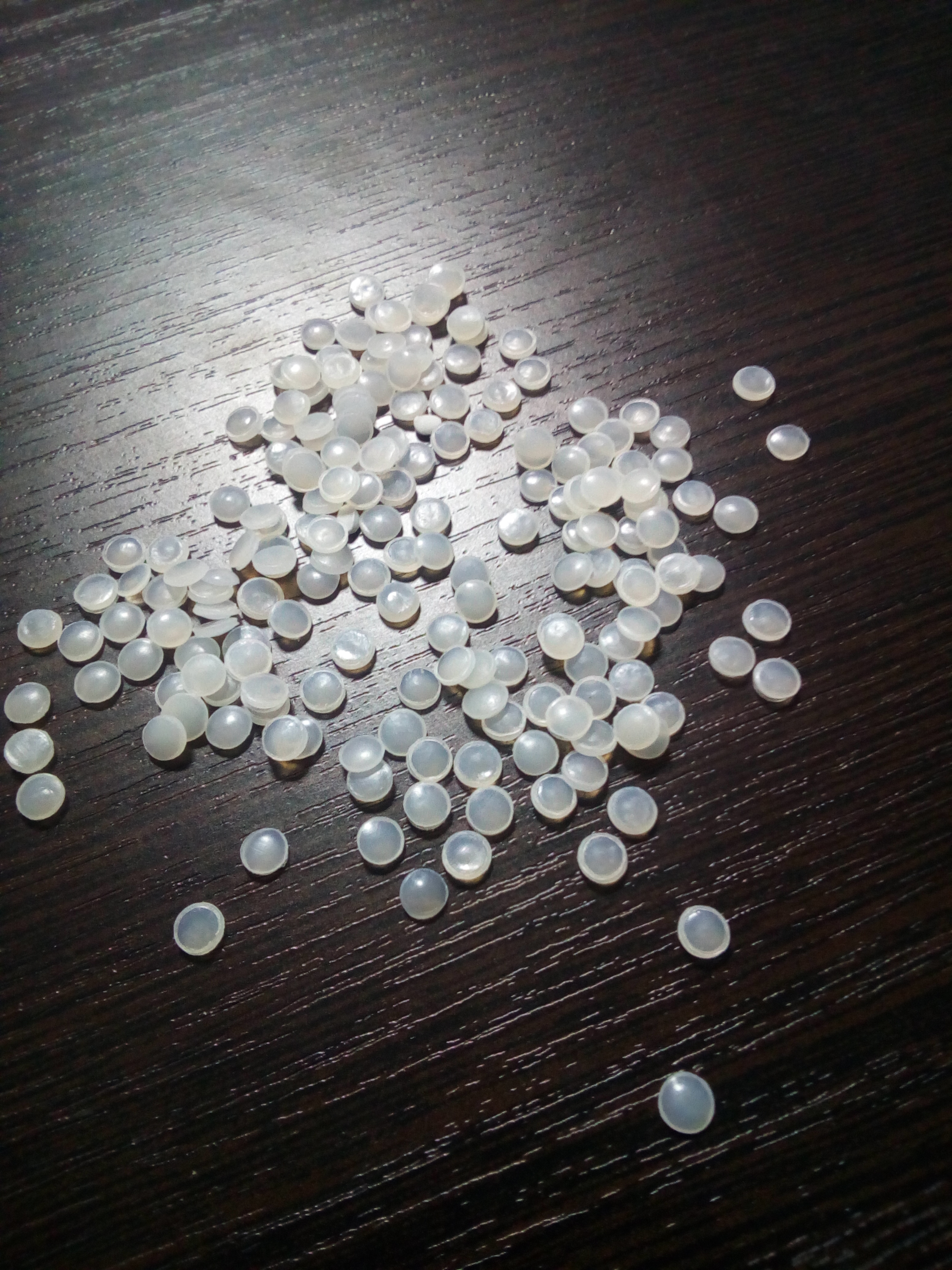

Выглядит она вот так.
Сырьё
Сырьё

трубу то Вы не стальную же делали ...свотографируйте не мешок ,а гранулы или узнайте у поставщика что они Вам поставили .

Для начала повысьте все температуры на 30 С.

Антипатий, повредить может недогрев, а перегрев еще ни чего ни кому не сломал....

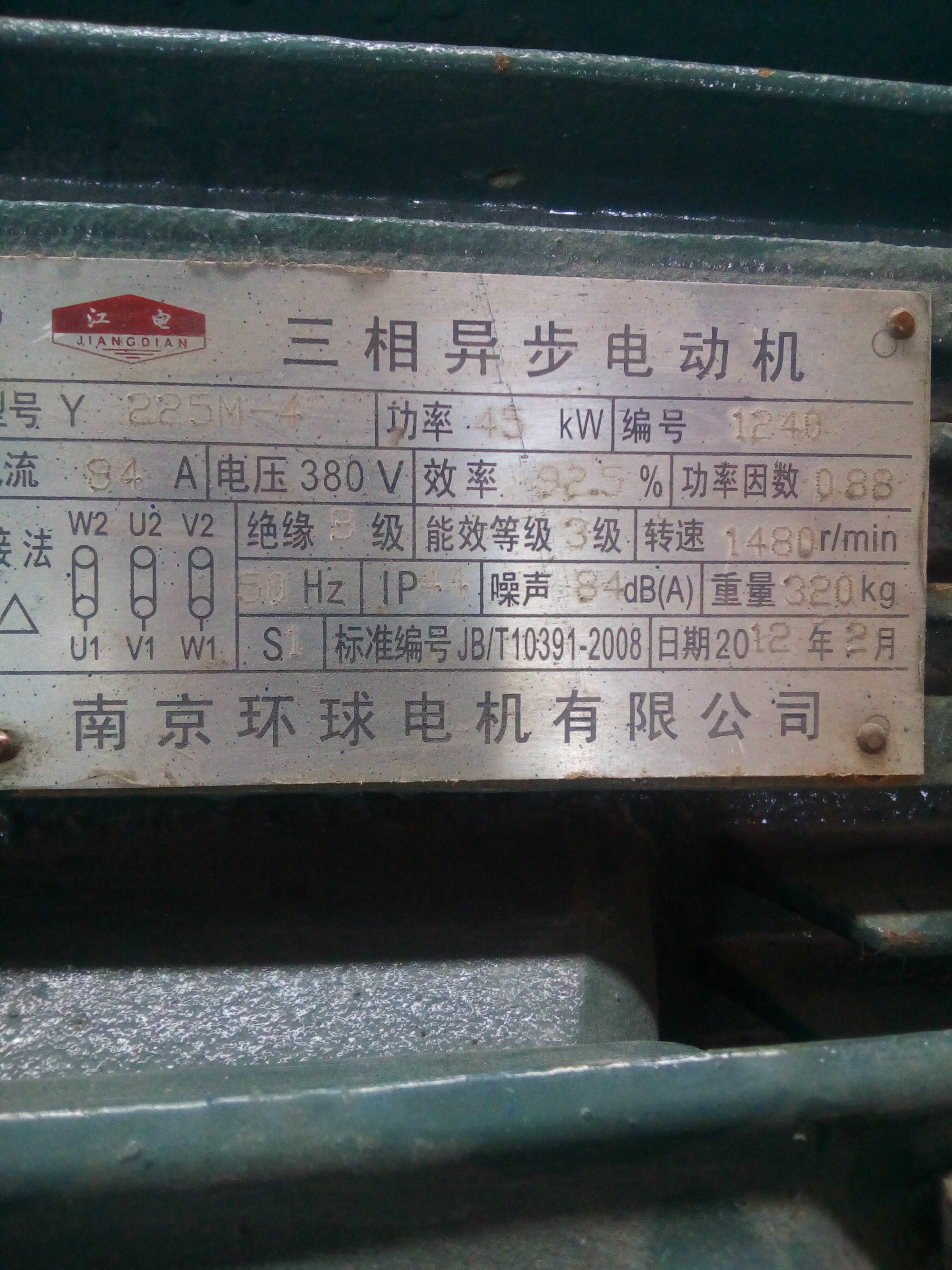

Двигатель на шнеке родной? Сколько кВт?

Двигатель родной похоже. При 15 ток растет от75А до 90А при номинале 80А. Но вчера не вырубался. Стоит приподнять хотя бы до 16 ,17 всё! Отключение по перегрузу обеспечено.
По четче картинка сырьё.

Двигатель.

Ребята которые производят эту гранул знаю хорошо. Они производят пленочную вторичную гранулу в Екатеринбурге ( если кто-то не воспользовался их тарой вторично), у них ведется статистика по входящему сырью и по выходу. Можете смело позвонить им и спросить какой материал в вашем мешке.

Очень интересно узнать что значит написанное на мешке ,а так нужно вызвать электрика и проверить двигатель с частотником .

Здравствуйте, коллеги!
Гранула эта произведена на нашем предприятии в Екатеринбурге, по давальческой схеме 03.03.2013 года. Маркировка 11/56/293 это табельные номера сотрудников 11 и 56, а 293 - номер партии. Основой была пленка с клеевым слоем для ламинации на джамбо ролях . Буква К говорит о наличии клея. В основе пленка ПВД, присутствует линейный. Чего сколько - сказать затрудняюсь, так как примерно год поставок такого сырья не было. На экструзию пленок я бы не продал, а в трубу или лист от 1 мм - точно уходила великолепно. Но продавали не мы, мы лишь услугу по грануляции оказали. Вопрос к продавцу.
В этой ПВД пленке много линейного полиэтилена, клей создает ощущения, аналогичные ПИБ в стрейч-пленке (не как на скотче). Производитель пленки - Уралпластик, рецептура защищена авторским правом, точного соотношения компонентов нам никогда не узнать.
