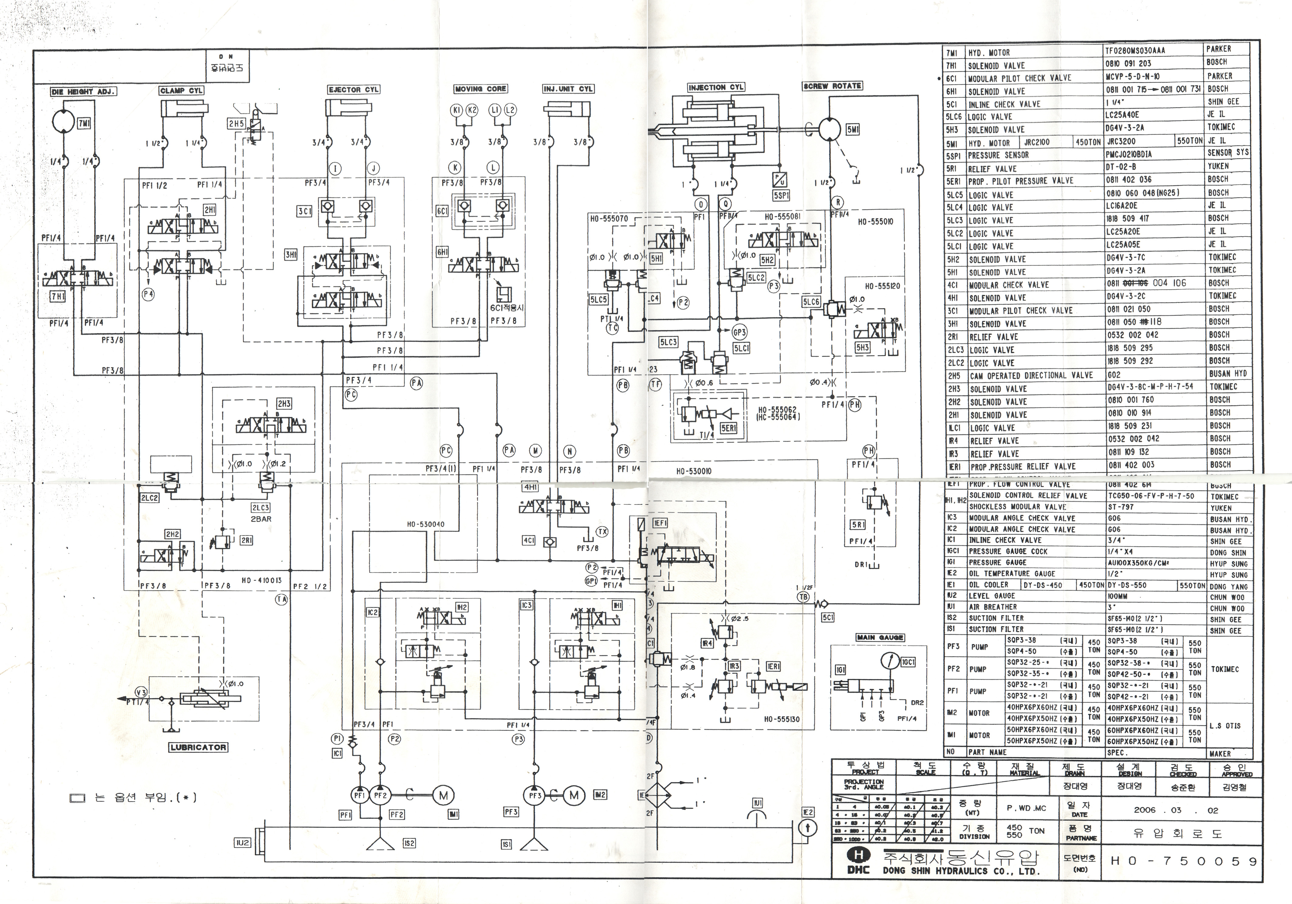

Тоха писал(а):1R1 1R2 1R3 предохранительные клапана всех 3-х насосов (R1-PF3/R2-PF2/R3-PF1), если автор уверен что на R3 140 кг то и на остальные должны быть тоже настроены на 140кг (магистраль сходится вместе от трех).
1R4 редукцион системного давления после пропорциональника.(как раньше и говорил в районе 15-25 бар настройка)
Если ошибаюсь поправьте :smu:sche_nie:
UPD ГЫ. Опередили)
Ладно, может я и переутомился , может впал в маразм старческий. Но позвольте спросить, каким образом вы настроите 1Р4 на N -ное количество атмосфер. Опишите процедуру пожалуйста ( возврат к заголовку темы) И почему он редукционный если картинка предохранительного?

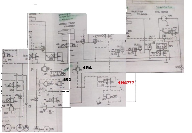

Re: ПОМОГИТЕ НАСТРОИТЬ КЛАПАН
#63 Сообщение Мулланур » 17 дек 2015, 22:35

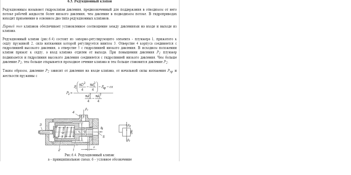

ЗЮМ писал(а):...И почему он редукционный если картинка предохранительного?
Как?
управление клапаном от куда на 1R4.
редукционный клапан.jpg (3.68 КБ) 6372 просмотра
#64 Сообщение Тоха » 17 дек 2015, 22:39
ЗЮМ писал(а): Ладно, может я и переутомился , может впал в маразм старческий. Но позвольте спросить, каким образом вы настроите 1Р4 на N -ное количество атмосфер. Опишите процедуру пожалуйста ( возврат к заголовку темы) И почему он редукционный если картинка предохранительного?
По моему мнению (а я вряд ли такой спец как вы и мулланур, это уж точно :-) ) R4 устанавливает соотношение расхода (ой щас тапками закидают) до пропорциональника и после. Тобиш после какого давления начинать подгружать систему в обход пропорциональника.
Вот как настроить честно скажу не думал.
А по картинке тоже не факт, обозначение одно, назначения разные.

#65 Сообщение ЗЮМ » 17 дек 2015, 23:05
Как?
Управление клапаном от куда на 1R4.
Не согласен с постановкой вопроса: Через 1Р4 поток движется в одном направлении снизу вверх.Согласно стрелки. В обратном направлении он не пропустит масло. И согласно изображению он в чистом виде предохранительный клапан. А прямого действия или не прямого действия по этой символике не определить. Его надо видеть в натуре. Тоха, принцип работы редукционника и предохранительного клапана и их отличие знать обязан каждый кто любит гидрвалику как таблицу умножения. Но мы же не этим сейчас занимаемся. Давайте настроим 1Р4 на ваши наши 10-25 или 26 кило.1) По какому манометру смотреть?, Что должно быть нагружено? Какие команды поданы? В динамике это делается или ограничится нажатием одного солиноида на любом насосе. КАК? Например как настраивается перепад давления на ДЕМАГЕ на насосе четко прописано инструкции ( не буду вдаваться в подробности) Но имея даже инструкцию мне не удалось разбудить спящий насос. Пока по телефону не подсказали в каком месте почистить жиклер. По этой графике может только СПЕЦ сказать что в таких случаях ИСТИНА. Если высокопарно выражаться - КЛАССИКА. То что он не несет тут прямую свою функцию предохранительного клапана это факт. И функцию редукционника он ни как не несет. А что это и как настроить и стоит ВОПРОС. Я пока не пытаюсь, подучится надо малость

#66 Сообщение Мулланур » 17 дек 2015, 23:14
RIK_71 писал(а):... про клапан почему именно 15 бар объясните чтоб я знал на будущие
Чтобы золотник не закис, когда он постоянно открыт.
Из практики: когда вскрываешь такой долго работающий клапан из-за того что он заклинил то часть золотника его ржавая. Откуда вода? Ведь на других органах её нет, получается застойная область без движения масла.
Считаю 15 бар усилия пружины хватит на возврат золотника и не повредит системе.
ЗЮМ писал(а): Не согласен с постановкой вопроса: Через 1Р4 поток движется в одном направлении снизу вверх.Согласно стрелки. В обратном направлении он не пропустит масло. И согласно изображению он в чистом виде предохранительный клапан. А прямого действия или не прямого действия по этой символике не определить. Его надо видеть в натуре.
Как от слива к подаче?

#67 Сообщение Тоха » 17 дек 2015, 23:25
Мулланур писал(а): Как от слива к подаче?
Почему от слива? Пунктир идет подачи

#71 Сообщение Figaro » 18 дек 2015, 02:08
Контрольные точки измерения давления на схеме прописными буквами обозначены, идут на гребенку манометра.
RIK_71
#72 Сообщение Figaro » 18 дек 2015, 02:13
Пунктирная линия - управляющее давление, 1R4 - редукционный клапан для задания управляющего давления.
RIK_71
#73 Сообщение Figaro » 18 дек 2015, 03:23
ЗЮМ писал(а):Давайте настроим 1Р4 на ваши наши 10-25 или 26 кило.1) По какому манометру смотреть?, Что должно быть нагружено? Какие команды поданы? В динамике это делается или ограничится нажатием одного солиноида на любом насосе. КАК?
Настраивается по давлению в точке "С" при выставленных 100% скорости впрыска или при 100% скорости вращения гидромотора. - измеряя тпхометром скорость вращения.

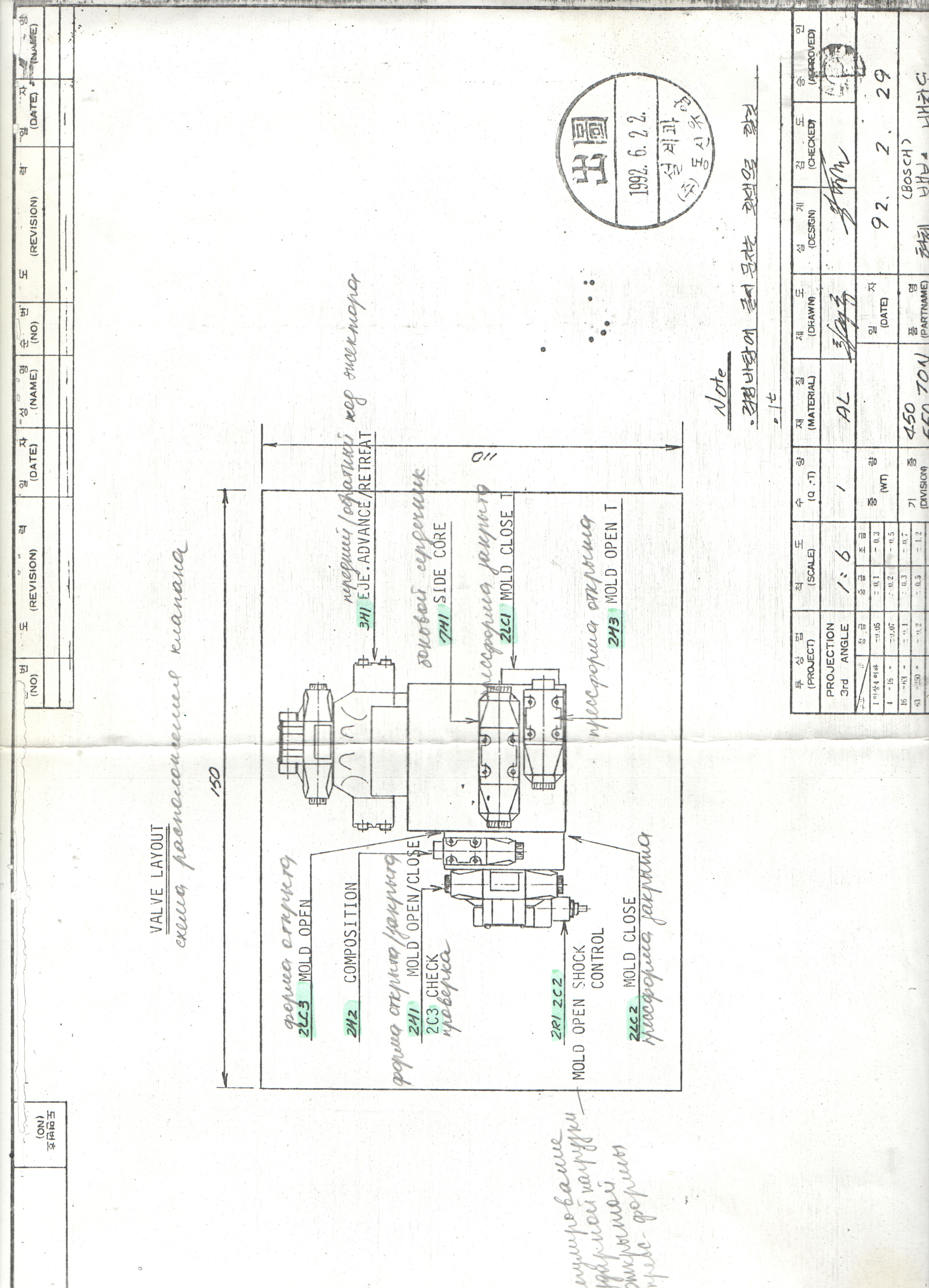

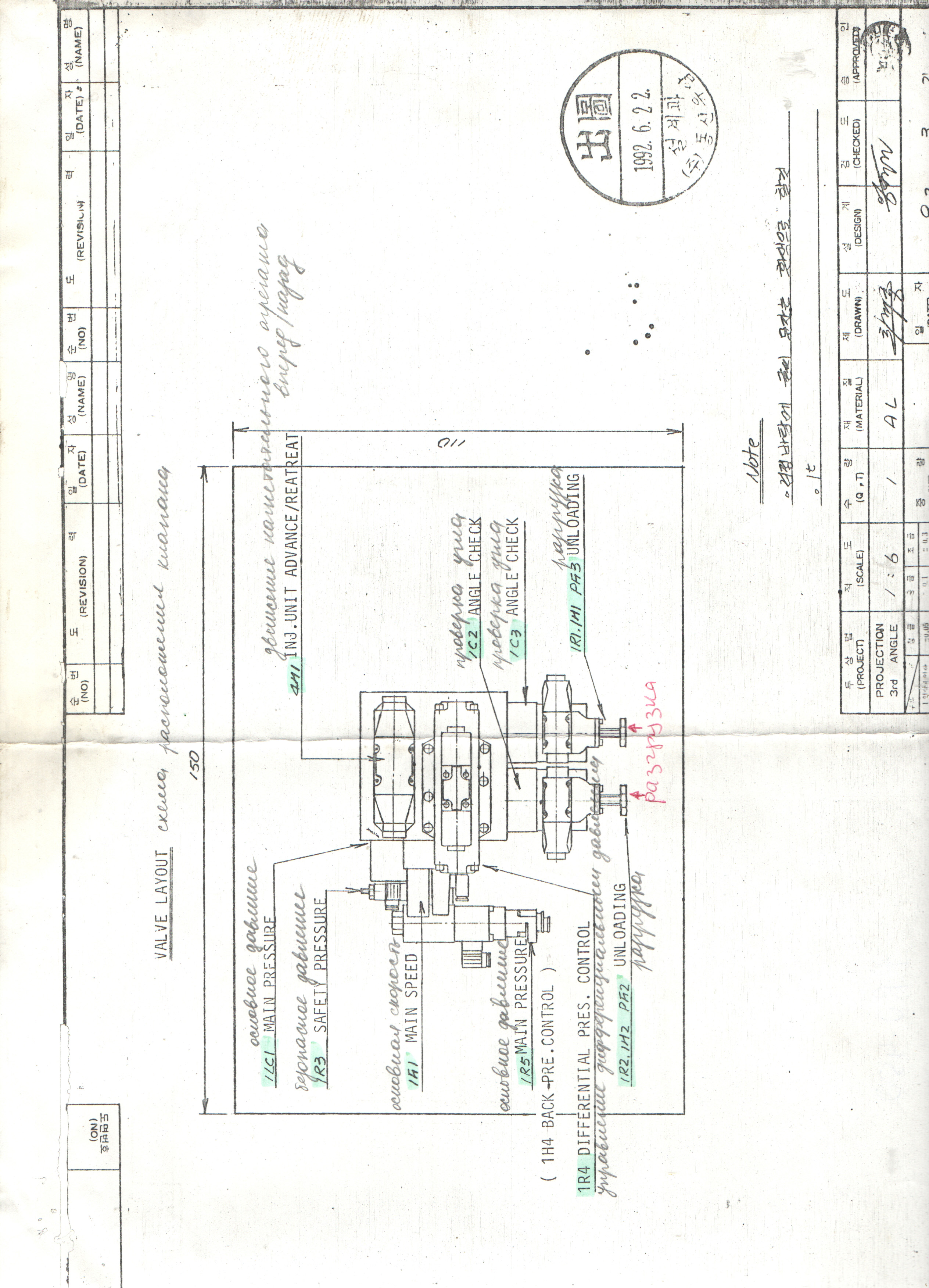

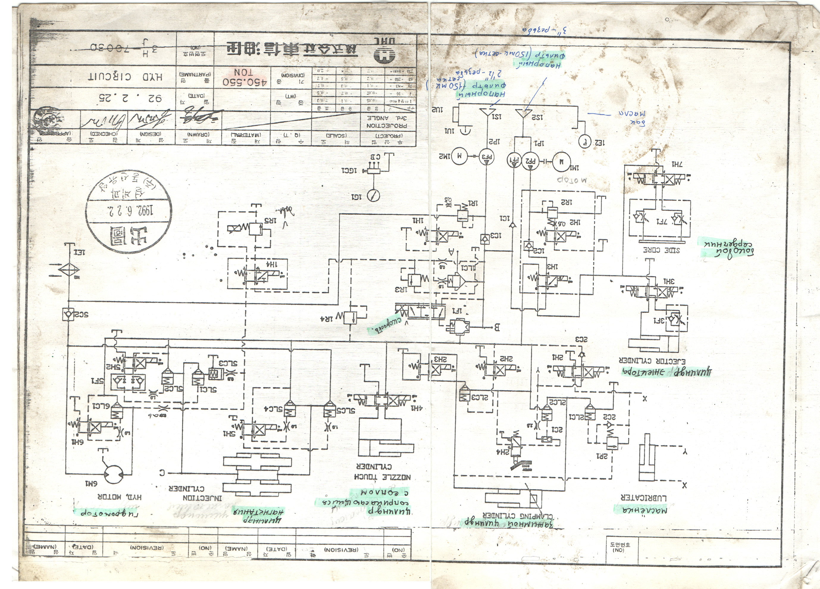

#77 Сообщение RIK_71 » 18 дек 2015, 18:00
первая схема

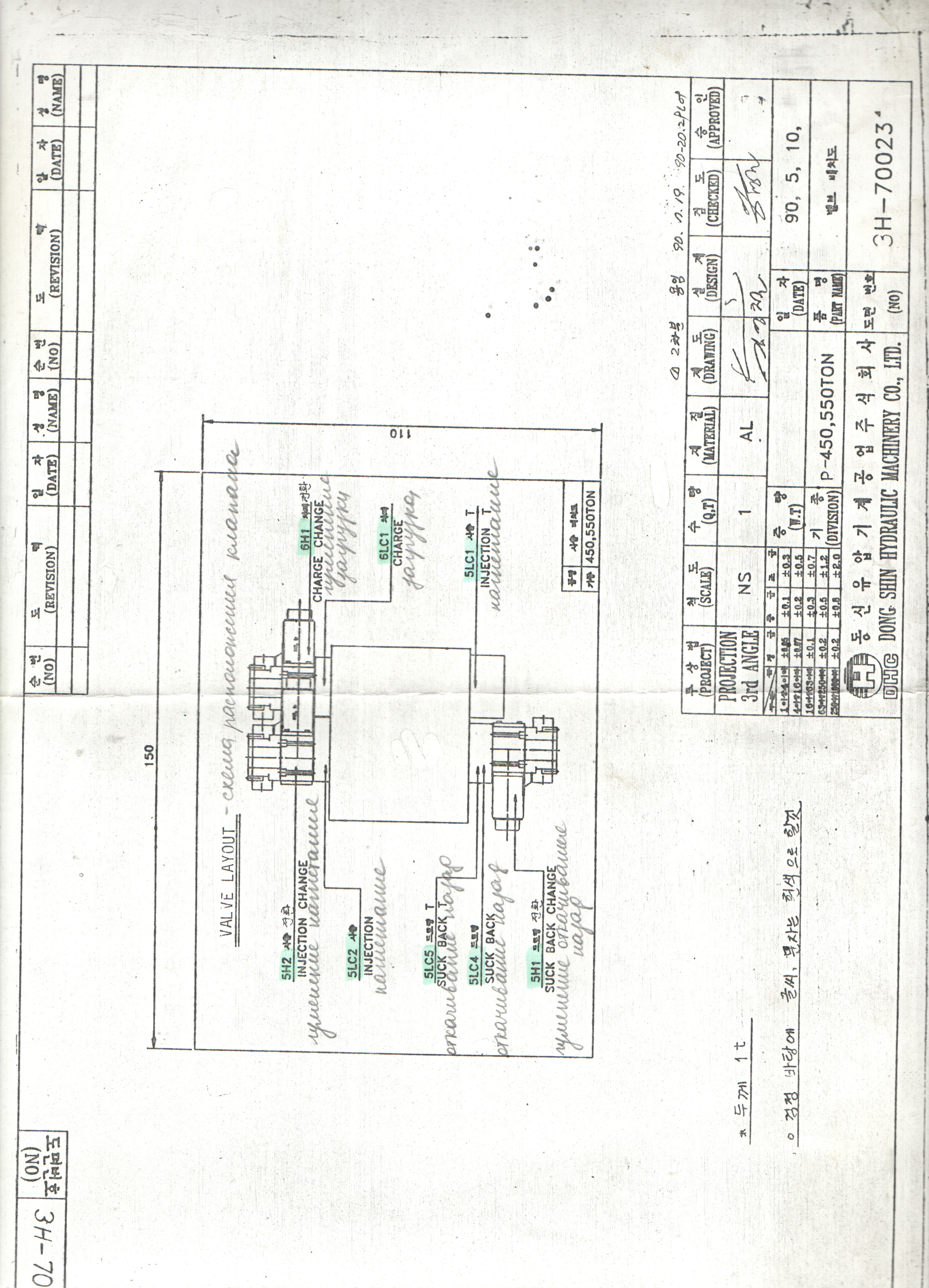

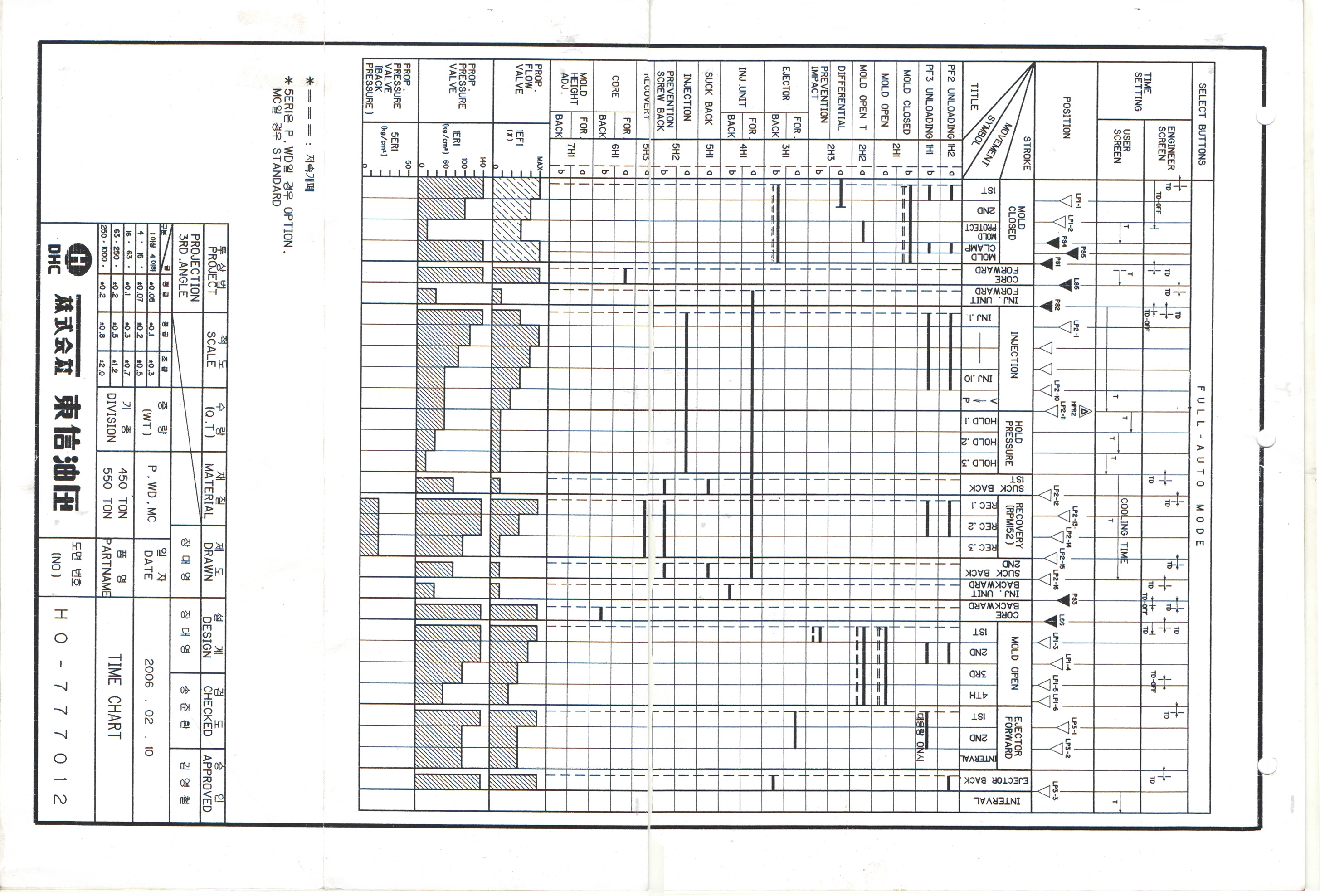

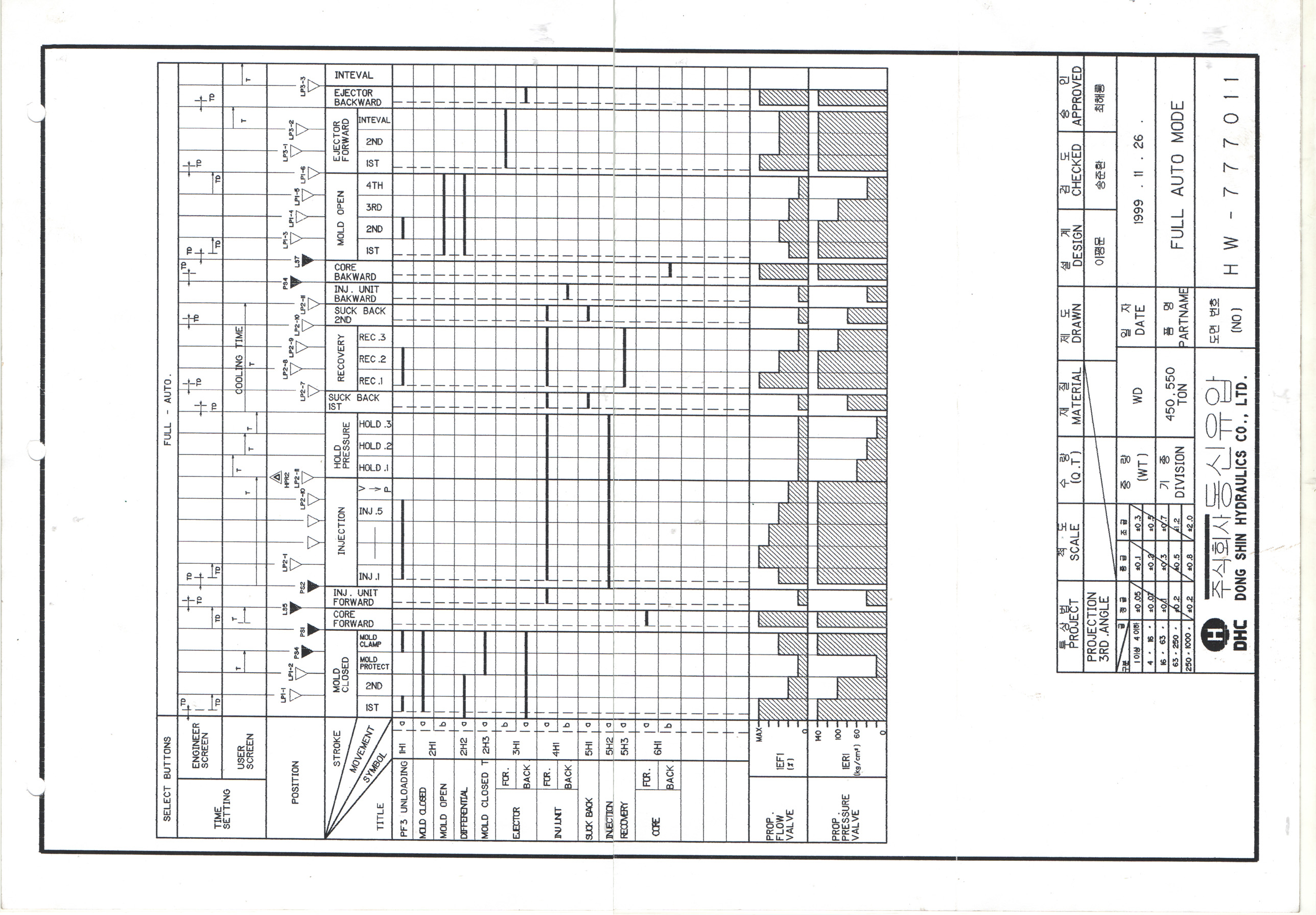

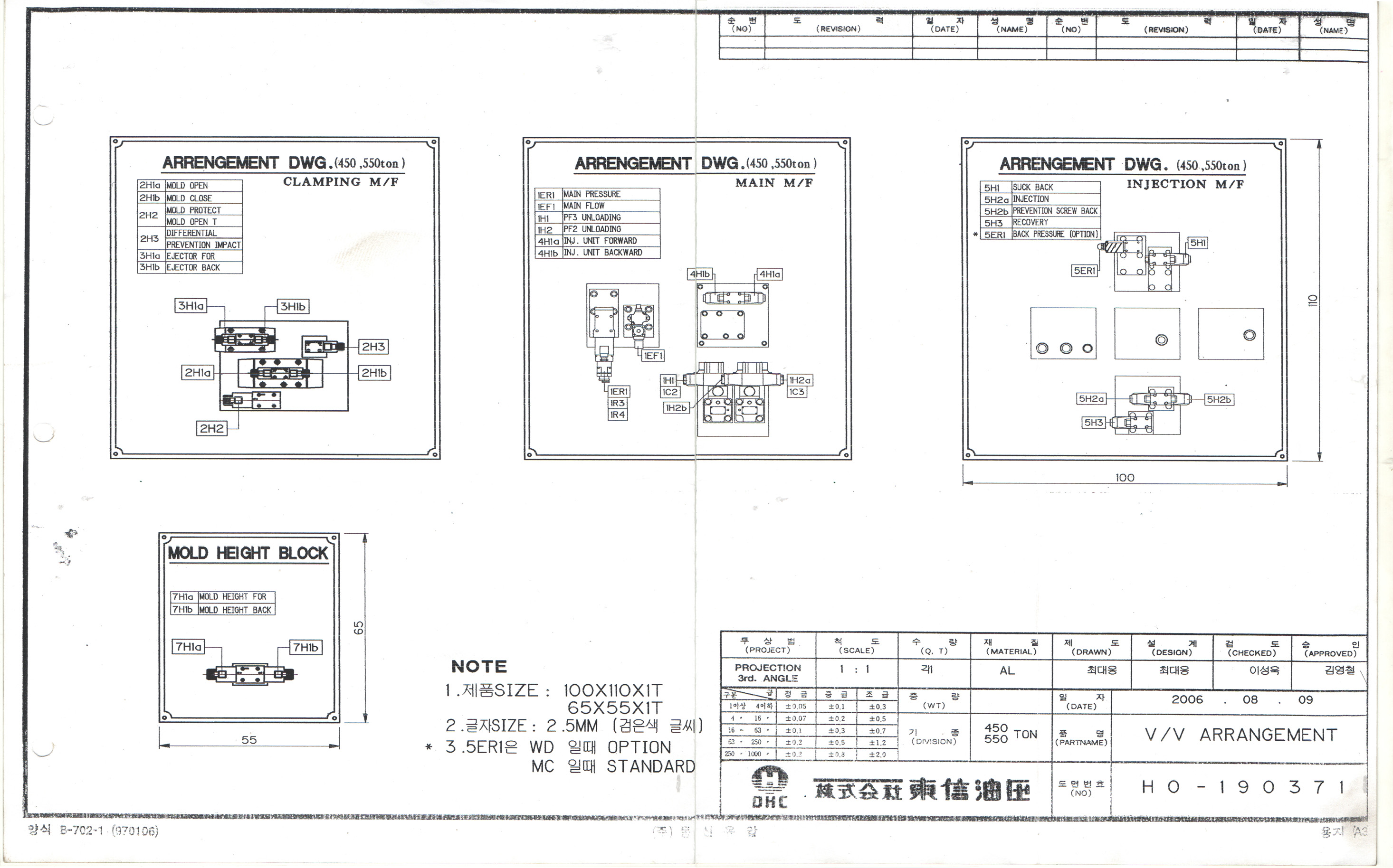

#78 Сообщение RIK_71 » 18 дек 2015, 18:03
вторая схема циклограмма от какой не знаю
#79 Сообщение RIK_71 » 18 дек 2015, 18:07
Мулланур писал(а):
ЗЮМ писал(а):Александр, а где ты там слив увидел во время нагрузки? ...
Если на пропорциональном клапане давления 1R5 поставить значение 0 бар.
1R5 давление 0 вы имеете в виду в параметрах на тобло

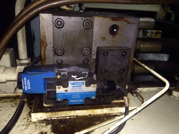

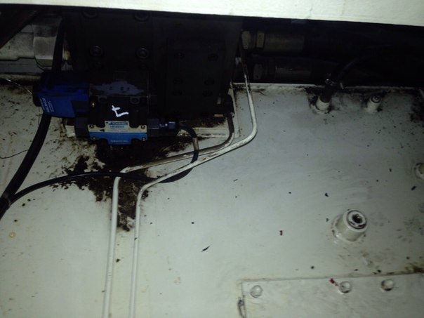

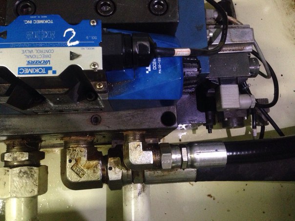

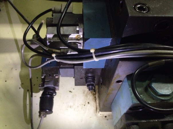

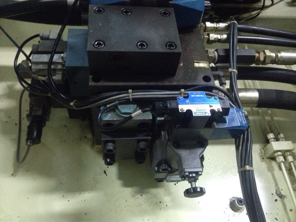

#80 Сообщение RIK_71 » 18 дек 2015, 18:26

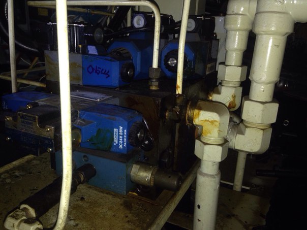

ФОТО ОСНОВНОГО БЛОКА
RIK_71
Сообщения: 80
Зарегистрирован: 07 июн 2015, 18:31
Город: Тула
Благодарил (а): 119 раз
Поблагодарили: 4 раза

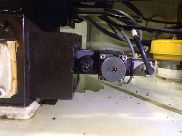

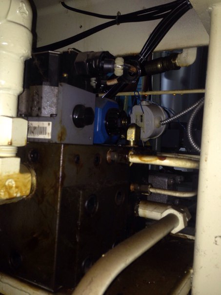

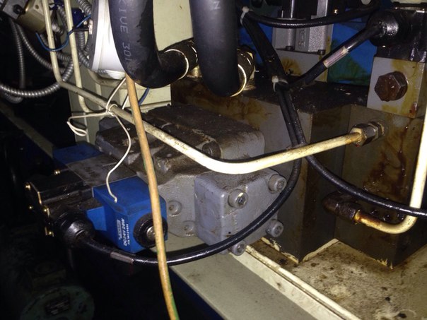

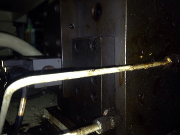

#81 Сообщение RIK_71 » 18 дек 2015, 18:39
ФОТО БЛОК ВПРЫСКА И ЗАГРУЗКИ
RIK_71
Сообщения: 80
Город: Тула

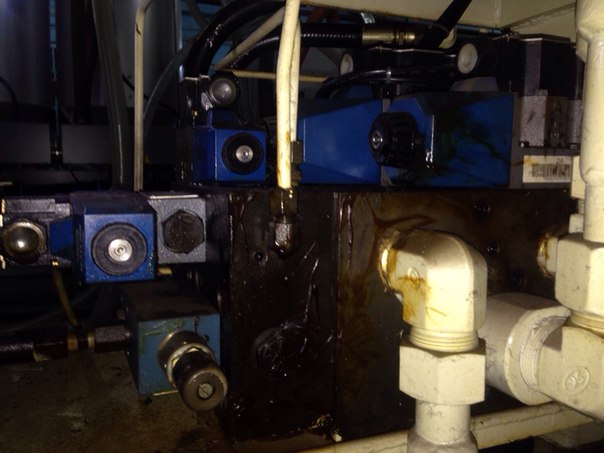

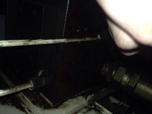

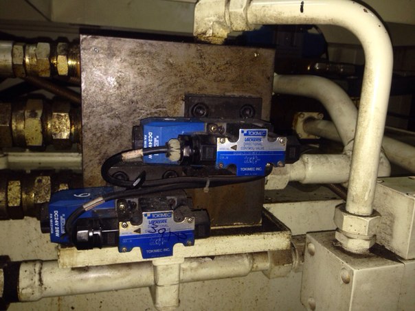

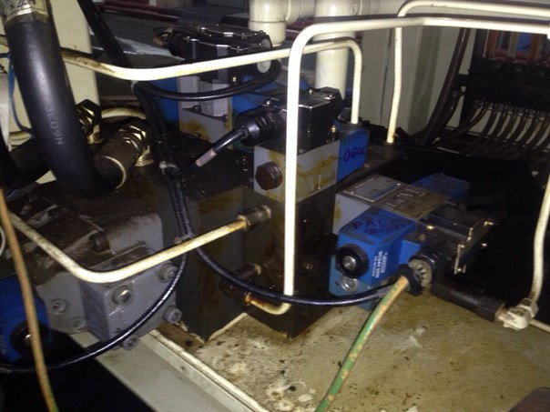

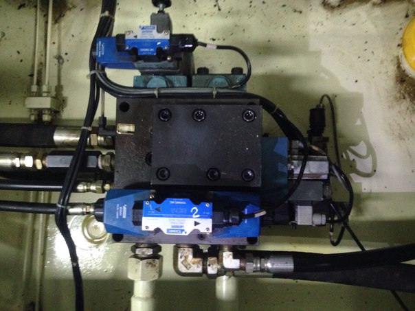

#82 Сообщение RIK_71 » 18 дек 2015, 18:48
ФОТО БЛОКА СМЫКАНИЯ
#87 Сообщение Мулланур » 19 дек 2015, 09:49
Вячеслав Михайлович оказался прав в нашем споре про предохранительные/ редукционные клапана (видно на фото).
1R4- предохранительный клапан, хотя в данной схеме функция его редукционного.
1R4 настраивается на минимальное давление для плавного движения на (15- 10 бар), а выше давление 1R4 открыт и давление регулируют 1R5 и 1R3.
#88 Сообщение RIK_71 » 19 дек 2015, 15:43
4 фото с верху у меня просто сомнения на схеме он после предохранительного а на блоке первый от блока
#90 Сообщение Мулланур » 20 дек 2015, 00:38
Схему по факту упростил производитель ТПА или есть еще маленький блок рядом с насосами или всего два насоса в место трех или по вешали на один предохранительный клапан два насоса . Например я не нашел 1Н3 и 1Н2.
Расположение 1R4 на обеих схемах в одном месте. Думаю 99% что по факту у вас 1R4 там же, на 4 фото сверху он в отдельном блоке.
Чтобы убрать рывки:
1) проверить смазку КРМ;
2) качество поверхности направляющих колон;
3) отрегулировать опоры подвижной плиты;
4) откорректировать установленные значения на смыкания по производительности.
