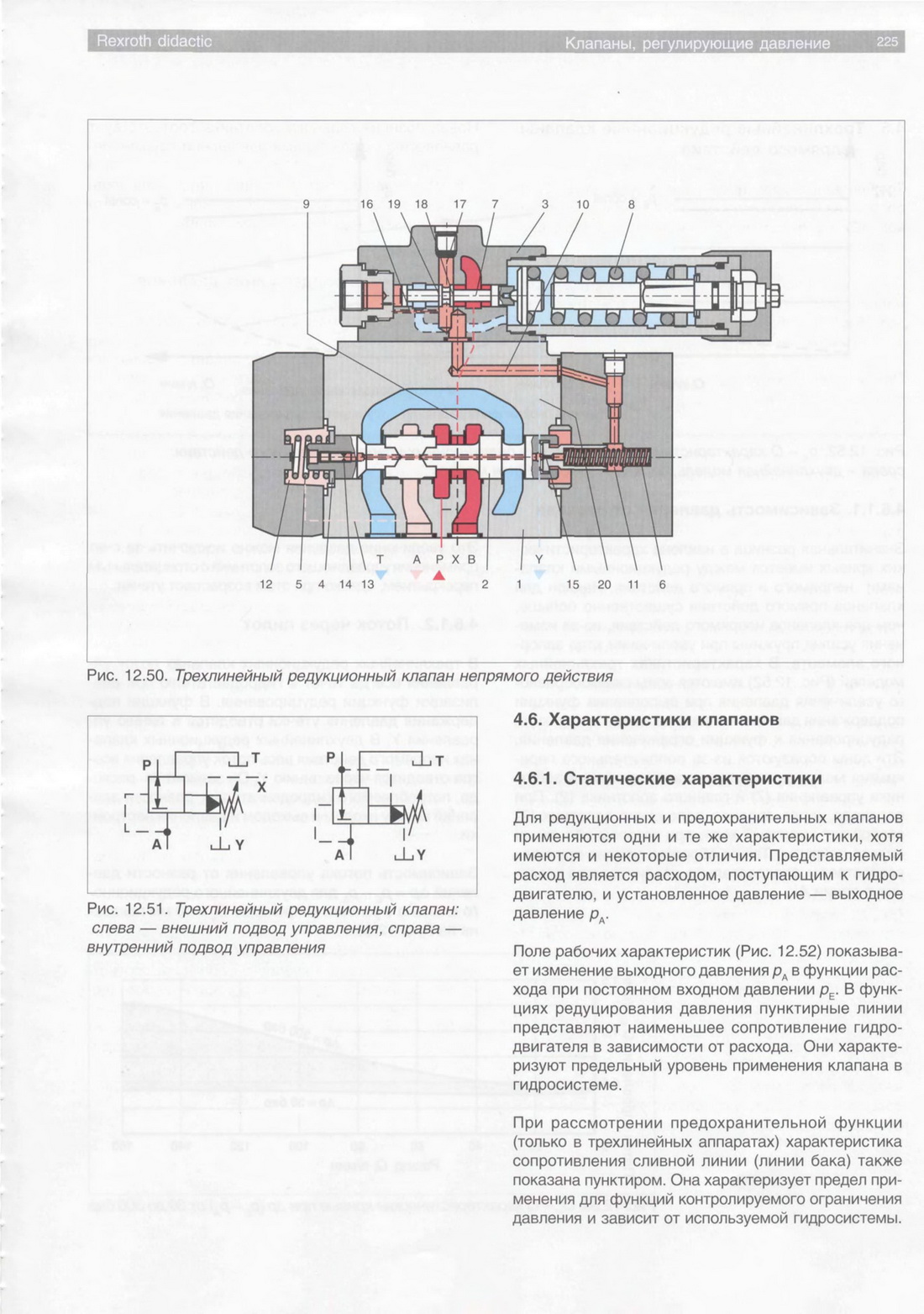

Хорошо бы еще знать трехлинейный, прямого действия или не прямого?

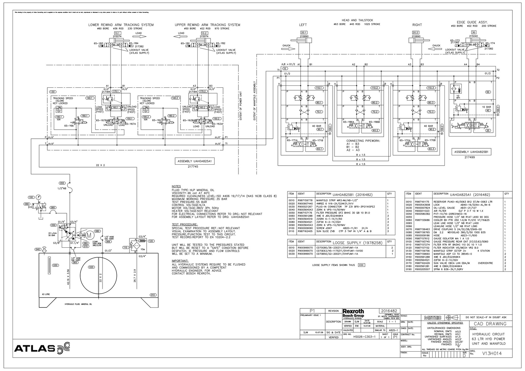

Выкладываю полную схему гидравлики станка.
V13H014.pdf
(216.86 КБ) 156 скачиваний

#71 Сообщение Мулланур » 24 авг 2015, 10:21
syler писал(а): Не прямого. Стоит вот этот клапан http://dc-america.resource.bosch.com/me ... a26572.pdf
Судя по схеме у Вас регулятор давления стоит прямо под распределителем, то есть на шпильки к блоку у вас стоит дроссельная плита, затем плита с обратными клапанами, потом регулятор давления, и распределитель.
А если с начало поставить от блока: плитку с регулятором давления (90.1- 90.2), потом плиту с обратными клапанами (70.1-70.3), следом дроссельную плиту (80.1-80.3) ну и закрыть распределителем.
В блоке отверстия больше Р и Т , а дроссельная плита еще одно разделение Т от А+В.

А я упорно буду советовать для начала установить манометр в линию Т1. По давлению, контрольных точек на каждом блоке общей схемы достаточно. В линию Т1 удобно поставить манометр через переходник в точке Т2. В самом правом конце схемы. Точка Т2 скорее всего заглушка технологическая. туда и ввернуть манометр. и понаблюдать за давлением на сливе. Сечение трубопровода 1/2 дюйма плюс фильтр на сливе. Думаю если масло не достаточно прогрето на сливе будет давление ? хотя насос 25 литров в минуту вроде подача не шибко большая. С другой стороны если на сливе завышено давление даже Кратковременно, должен сработать фильтровый датчик засора на общем сливе в бак.( спасибо за полную схему)
Сообщения: 5725
Благодарил (а): 611 раз
Поблагодарили: 835 раз
Re: Не корректная работа гидравлики?
#78 Сообщение ЗЮМ » 24 авг 2015, 23:14
Схема полностью

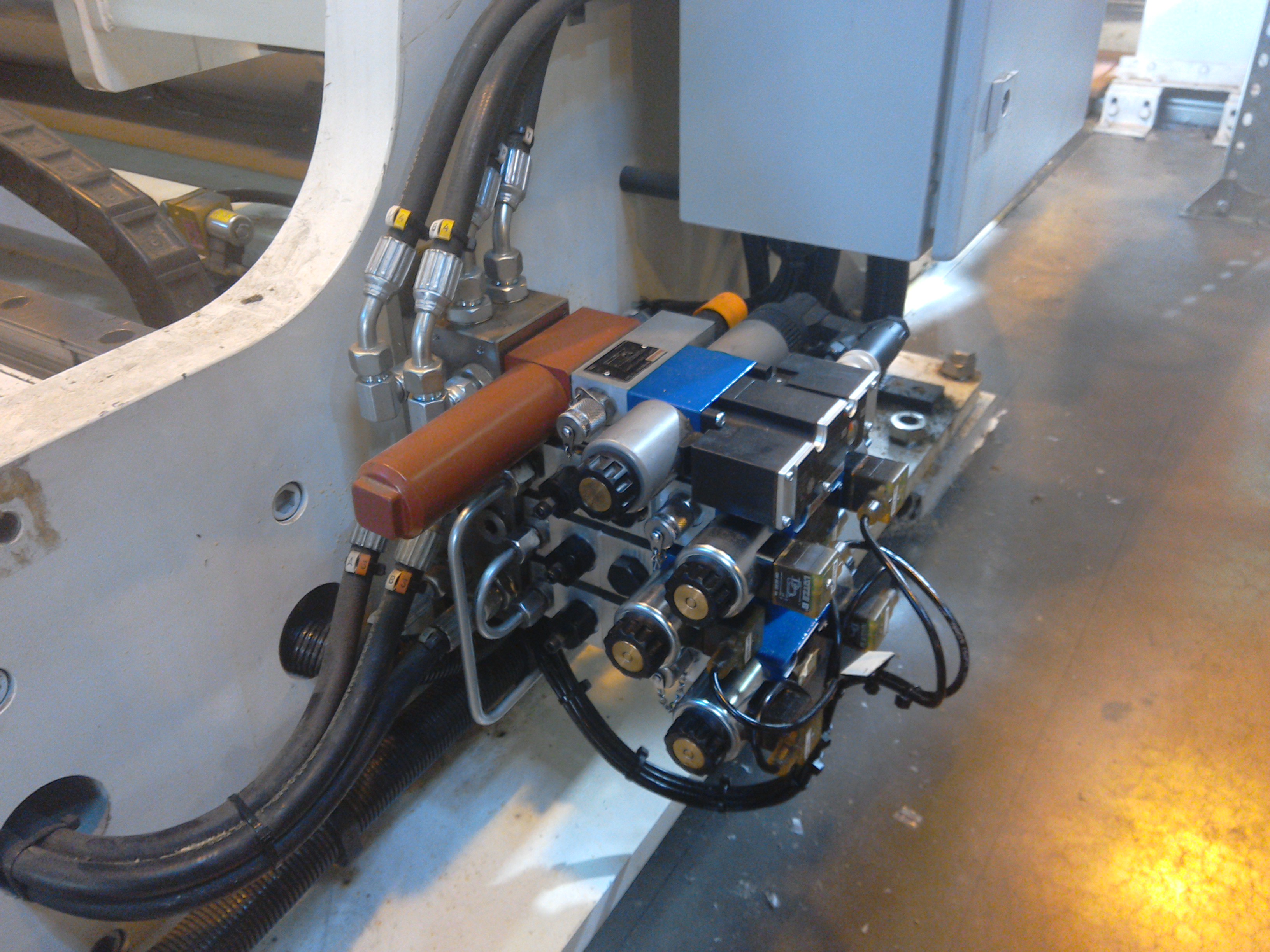

#82 Сообщение syler » 25 авг 2015, 14:52

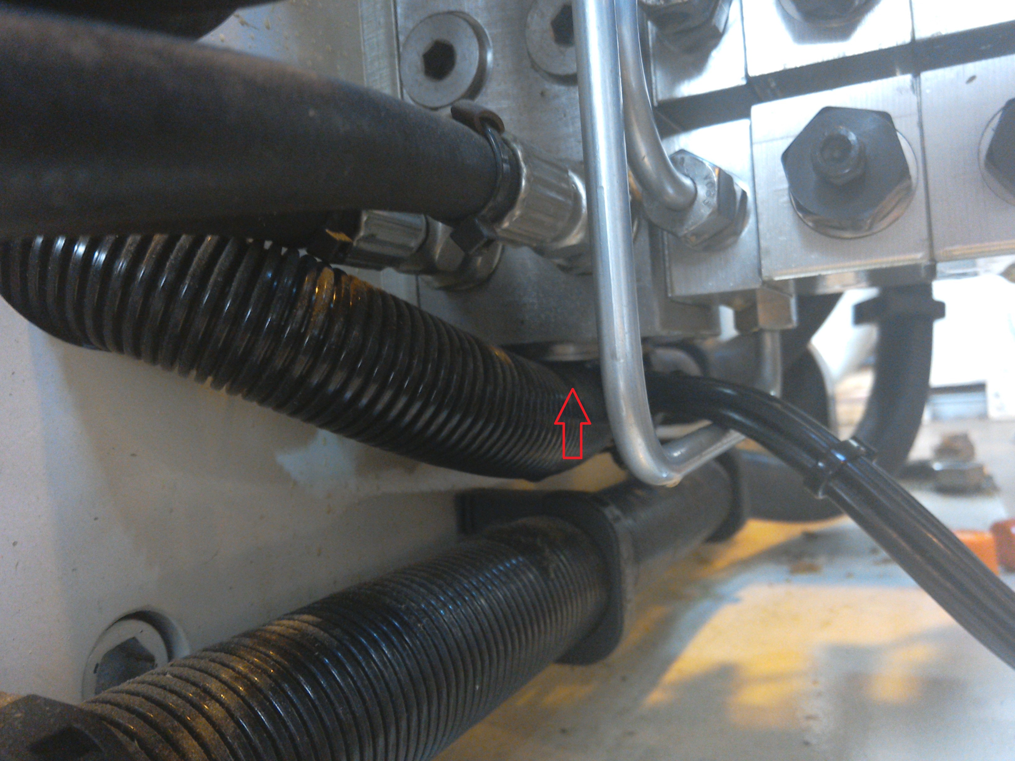

ЗЮМ писал(а):А я упорно буду советовать для начала установить манометр в линию Т1. По давлению, контрольных точек на каждом блоке общей схемы достаточно. В линию Т1 удобно поставить манометр через переходник в точке Т2. В самом правом конце схемы. Точка Т2 скорее всего заглушка технологическая. туда и ввернуть манометр. и понаблюдать за давлением на сливе. Сечение трубопровода 1/2 дюйма плюс фильтр на сливе. Думаю если масло не достаточно прогрето на сливе будет давление ? хотя насос 25 литров в минуту вроде подача не шибко большая. С другой стороны если на сливе завышено давление даже Кратковременно, должен сработать фильтровый датчик засора на общем сливе в бак.( спасибо за полную схему)
Вот как выглядит блок в "натуре". К сожалению, точка Т2 оказалось не самой легкодоступной :du_ma_et:

Понятно, что ни чего не понятно. Давайте тогда с начала: ЕСЛИ - шток ползет вправо , значит в цилиндр в бесштоковую полость поступает напруга а из штоковой жидкость вытесняется КУДА? По схеме видно что напор может приплыть и из соседнего модуля и масло может вытеснится в соседний модуль . Мне например понятно что надо делать. Но для этого надо 1)Набор заглушек 2) Распределитель 44 схемы 3) Промежуточную плитку с четырьмя выходами под манометры из А, В, Р и Т. Подойдет от КУАСИ 5000 и 9000 стоят на модулях знаков. ( всегда пользуюсь при случае) 4) Набор или резьбовую шпильку строительную резьба М 5 ( для изготовления крепежа модуля при временной ликвидации редукционников и других экспериментов) 5) Шайбочки под пятерку и гайки , есть в продаже высокие с резьбой М 5. 6) Несколько манометров 3 штуки. от 0-100. И причина самопроизвольного движения должна быть установлена. Далее выстроить логику действий и дождаться остановки станка. Район то проблемы известен. И очень интересно и как всегда какая нибудь чепуха в конечном итоге.

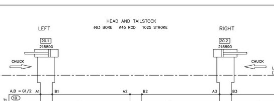

Если правильно понял надпись над этими цилиндрами то :
диаметр поршня 63 мм, S=31,15665 cm2;
диаметр штока 45 мм, S=15,89625 cm2;
длина хода 1025 мм.
Если так, то очень большая разница площадей и штоковая полость имеет небольшое усилие. 44 схемы должно было хватить вместо 34 с гидрозамками.
