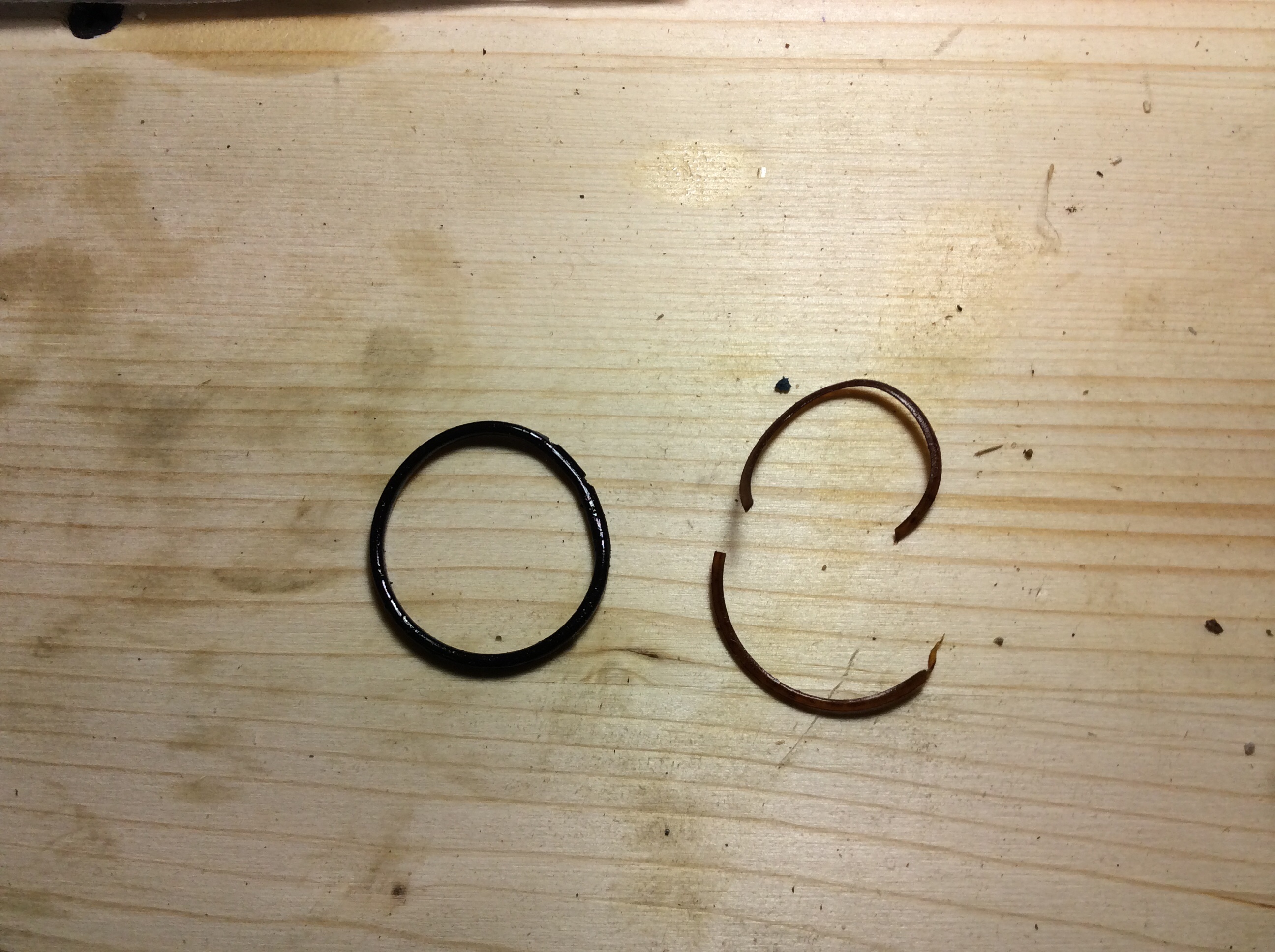

Чикман
Сообщения: 159
Зарегистрирован: 07 сен 2014, 20:28
#62 Сообщение Чикман » 09 ноя 2014, 20:22

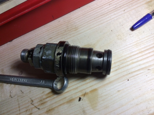

Фото прокладки и "посторонней" детали в VR30.

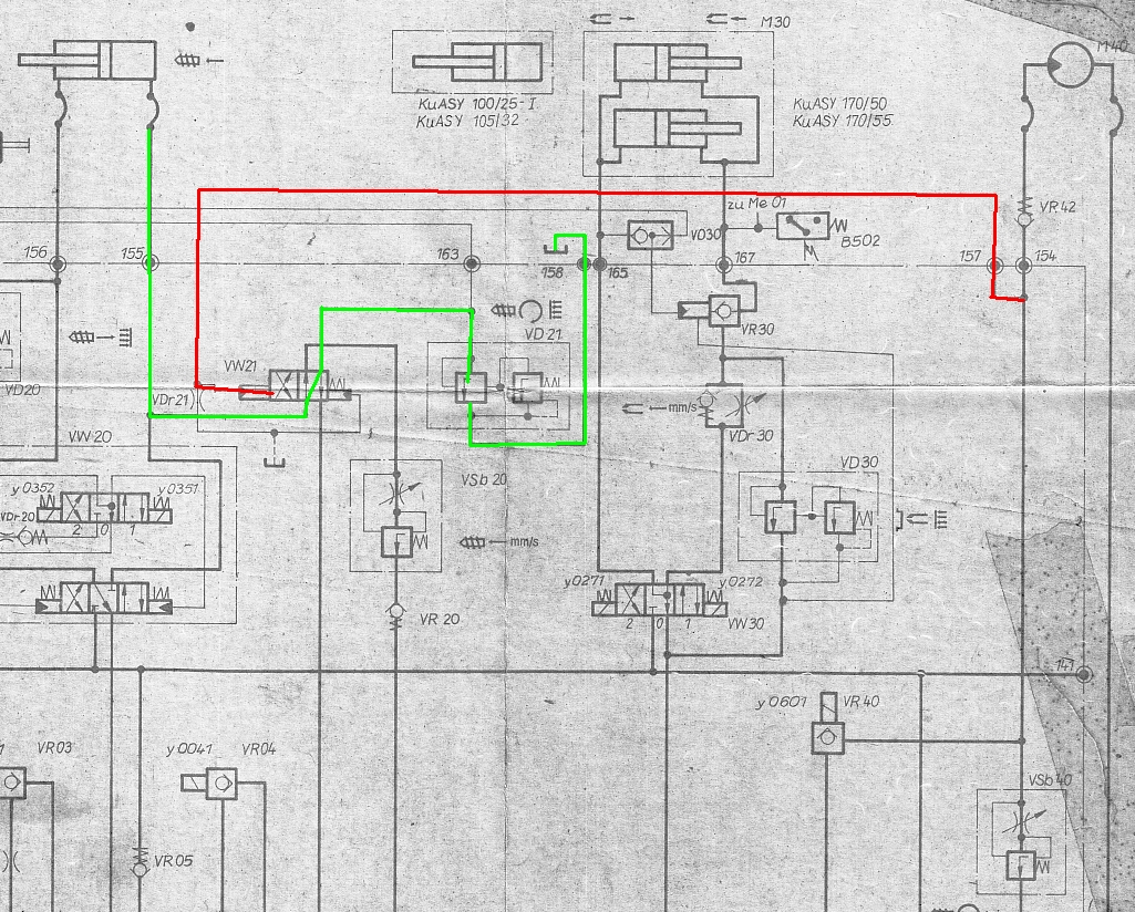

Чикман писал(а): 5. Противодавление шнека (!!!)
....... не могу понять ГДЕ ОНО? .. где его найти-то?
Вот тут:
Вот тут:
Так. Теперь для тупых :) Зеленое - это слив. Т.е. шнек д.б. открыт для движения назад? Красное, как я понимал - это поток давления на шнек в режиме пластикации, так?

#65 Сообщение Бегемот » 10 ноя 2014, 01:22
Красное переключает VW21 на слив через VD21, регулирующий давление подпора при загрузке.

Бегемот писал(а):Красное переключает VW21 на слив через VD21, регулирующий давление подпора при загрузке.
Спасибо за разъяснения. Но видимо я не совсем верно терминологию понимаю. У меня исходная проблема в том, что разогретое сырье при выключенном всем не слабо вытекает из сопла. И соответственно вопрос, как этого избежать. Т.е. Если нет в гидроблоке механизмов создания малого давления "отвода" шнека для создания небольшого разряжения в цилиндре, которое будет как бы держать сырье, то в этом случае нужно чтобы шнек свободно уходил назад под давлением разогретого сырья. Это я так мыслю ))) и соответственно, если я правильно понял при полностью открытом VSb 20 и незаедающим VR 20 будет максимально возможный слив. Так?
А по давлению подпора тоже вопрос возникает. А откуда оно там берется, если магнит У351 в момент пластикации выключен? Причем я даже видел, что оно там есть :) и по манометру и визуально по окончании пластикации шнек чуть назад дает.

Чикман писал(а):Фото прокладки и "посторонней" детали в VR30.
Посторонняя деталь скорее всего опорное кольцо, без него съедать будет уплотнительное.

#68 Сообщение ЗЮМ » 10 ноя 2014, 14:00
Игорь спасибо за подстраховку, я временно не доступен. :-): Чикман,в основном все логично.
Сообщения: 5651
Благодарил (а): 604 раза
Поблагодарили: 828 раз
#69 Сообщение ЗЮМ » 10 ноя 2014, 14:03
То же так думаю.

#70 Сообщение Бегемот » 10 ноя 2014, 14:15
Шнек материалом отодвигается назад, масло из полости впрыска выдавливается через vw21-vd21. На сколько vd21 накрутите- такой и подпор. Vw21 открывается давлением масла на гидромотор.

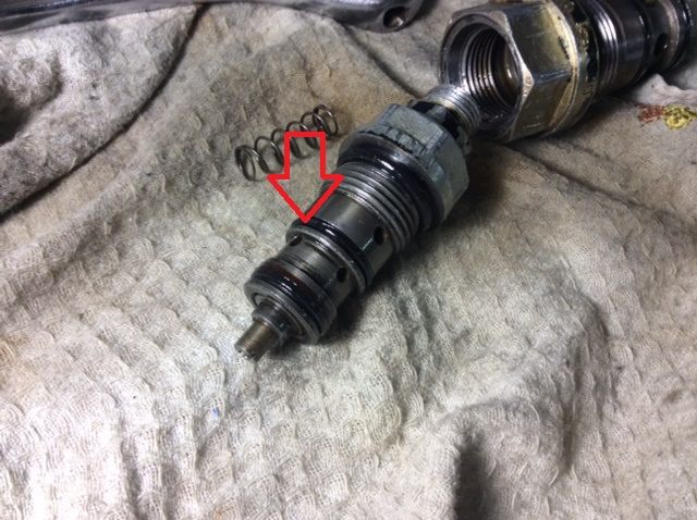

Чикман
Сообщения: 159
#72 Сообщение Чикман » 11 ноя 2014, 21:26
Всем добрый вечер! Спасибо за предыдущие ответы!
По поводу вопроса с вытекающим сырьем - попробовал после пластикации немного отводить шнек - вроде помогает. Пока оставим вопрос этот. Перешел к вопросу давления прижима сопла:
И так еще раз симптомы. После отключения У272 в течение секунды давление прижима пропадает. Правильно ли я понимааю, что за "запирание" давления отвечает VR30?

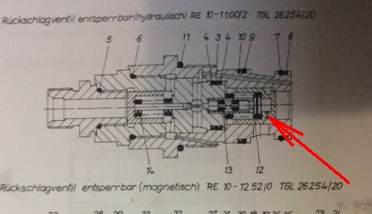

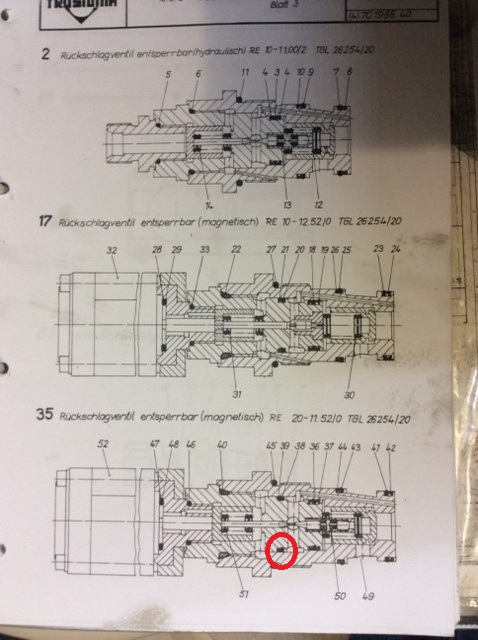

Я его почти полностью разобрал (вынул внутреннюю часть). Были опять рваные прокладки и стопорные кольца. Но промывка и замена прокладок не помогла. Все пружинки на месте, в том числе в блоке с иглами. Пружинку запорного цилиндра растянул. Вопросы:
1. Как он физически работает? Как через него идут рабочие потоки и потоки управления и что при этом механически происходит в нем? Как я предполагаю основной поток через него не идет (хотя на гидросхеме так нарисовано)? В пользу этой версии говорит то, что в гнезде клапана нет выходных отверстий больших, только "вход" от VD30 (он стоит напротив).
Получается, что он физически выступает управляемым сливом, так? Или я ошибаюсь?
2. Сравнил внутреннюю часть клапана с чертежами и.... обнаружил, что она отличается от чертежа клапана VR30 и больше похожа на клапан VR40. Красным обвел наличие прокладки на VR40 и ее отсутствие на VR30. Т.е. получается, что внутренность "не от той мамы".... Поскольку пока не знаю как физически работает VR40, не могу понять страшно ли то, что его внутренность установили в VR 30. Помогите разобраться, пожалуйста!

#73 Сообщение Бегемот » 11 ноя 2014, 22:15

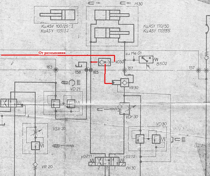

Чикман писал(а): Как я предполагаю основной поток через него не идет (хотя на гидросхеме так нарисовано)? В пользу этой версии говорит то, что в гнезде клапана нет выходных отверстий больших, только "вход" от VD30 (он стоит напротив).
Основной поток на прижим сопла именно через него и идёт. О когда распределитель прижима отключается, этот клапан запирает давление в полости намертво. открыть его можно размыканием формы или отводом сопла (красные линии).
Про сигналы на открытие я понял. Или отвод или размыкание (через клапан ИЛИ VD30). Но! Если выкрутить клапан и посмотреть его гнездо, там нет отверстий для выхода потока на прижим сопла !!!! В самом клапане 4 больших отверстия по кругу (на конце), но они никуда не ведут. Вот в чем основной вопрос :) Я сначала так и думал, что вход с торца, а выход через 4 радиальных отверстия на конце в гидроблок, но это не так.

#75 Сообщение Бегемот » 11 ноя 2014, 22:54
Должно быть так, может не внимательно смотрите? Ну отверните трубу от цилиндра и дуньте в неё, откуда зашипит?
По поводу подмены:
А на поршне дроссельное отверстие сбоку есть?
Опять же, даже при исправном обратном клапане при рваных манжетах цилиндра прижима давление держаться не будет. Мне не довелось успешно чинить обратный клапан, и на 170\55 и на 105\32 после долгих переборок клапанов выходил на замену манжетов)

#77 Сообщение Чикман » 11 ноя 2014, 23:09

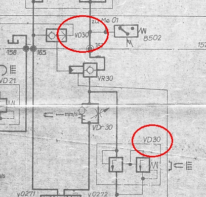

ЗЮМ писал(а):чикман, в твоем понимании какую функцию выполняет ВД30?
Выполняет функцию ИЛИ для сортировки потоков на открытие VR30. Я писал, что та шарик свободно болтается. Очень похоже, что это правильно.
По поводу подмены:
Нету отверстия :) Клапан если что перед глазами.

#79 Сообщение Бегемот » 11 ноя 2014, 23:14
VD-30, это который?
А дырка быть должна
через неё запирающее давление на поршень приходит.
Чикман
Сообщения: 159
#80 Сообщение Чикман » 11 ноя 2014, 23:22
Бегемот писал(а):VD-30, это который?
[А дырка быть должна
Ой, извиняюсь! V030 - это "ИЛИ". Плохо с бумажной гидросхемы прочитал.
Так вот похоже и решение. Шибко умные наладчики у предыдущих хозяев машины вкорячили не ту внутренность в VR30. Убил бы, наладчиков из серии "А давай вот енту штуковину с ентой местами поменяем".... А потом дружно забудем что именно меняли )))
Про манжеты тоже услышал :) морально готовлюсь, но сначала надо найти нормальный VR30.

ЗЮМ писал(а):чикман, в твоем понимании какую функцию выполняет ВД30? И зачем ты отвлекаешься на ВР40 Вращение же шнека работает без претензий. Сосредоточься на давлении прижима сопла.
Бегемоту написал, перепутал я с V030. А про отвлечение тоже написал, походу внутренность VR30 у меня не правильная, похоже что из VR40 ее взяли.

Вячеслав, а на обратном клапане точно нет резинки в указанном месте, как на чертеже, может опечатка? А то без неё вроде поток со сливом соединяется.

#83 Сообщение ЗЮМ » 11 ноя 2014, 23:30
Надеюсь не помешаю: Заглянул в схему другой Куасюхи и Логический элемент который с шариком по другому обозвать- челночный клапан обозначен VD30. Предохранительный клапан настройки давления прижима сопла здесь обозначен VD30 то же. Но на другой схеме аналогичной Куаси VD30.1 Это нам что бы понимать о чем речь. Извиняюсь за вмешательство.

Чикман
Сообщения: 159
#85 Сообщение Чикман » 11 ноя 2014, 23:37
Извиняюсь еще раз :) дырку в поршне нашел. Просто не ожидал, что она такая маленькая. Да и зрение не очень :) Остался открытым вопрос про прокладку.

#86 Сообщение Бегемот » 11 ноя 2014, 23:39
ЗЮМ писал(а):Надеюсь не помешаю: Заглянул в схему другой Куасюхи и Логический элемент который с шариком по другому обозвать- челночный клапан обозначен VD30. Предохранительный клапан настройки давления прижима сопла здесь обозначен VD30 то же. Но на другой схеме аналогичной Куаси VD30.1 Это нам что бы понимать о чем речь. Извиняюсь за вмешательство.
Я на трёх других схемах нашёл VO 30. Именно VО

дырочка в поршеньке ВР30 маленькая , может не заметил Чикман? Потом я думаю что ты имеешь в виду какую деталь переставили в ВР30 и от куда? Ведь чертеж ВР 30 есть.

#88 Сообщение Бегемот » 11 ноя 2014, 23:43
Чикман писал(а):Извиняюсь еще раз :) дырку в поршне нашел. Просто не ожидал, что она такая маленькая. Да и зрение не очень :) Остался открытым вопрос про прокладку.
Пока можно дунуть в трубу цилиндра. При нормальных манжетах из противоположной трубы свистеть не должно.
Немцы VO не пишут опечатка или D пропечаталась как О - правильно только VD Хотя теперь не уверен , как то не обращал раньше внимания.

Как специалист скажи, поставил бы ты туда резинку?
