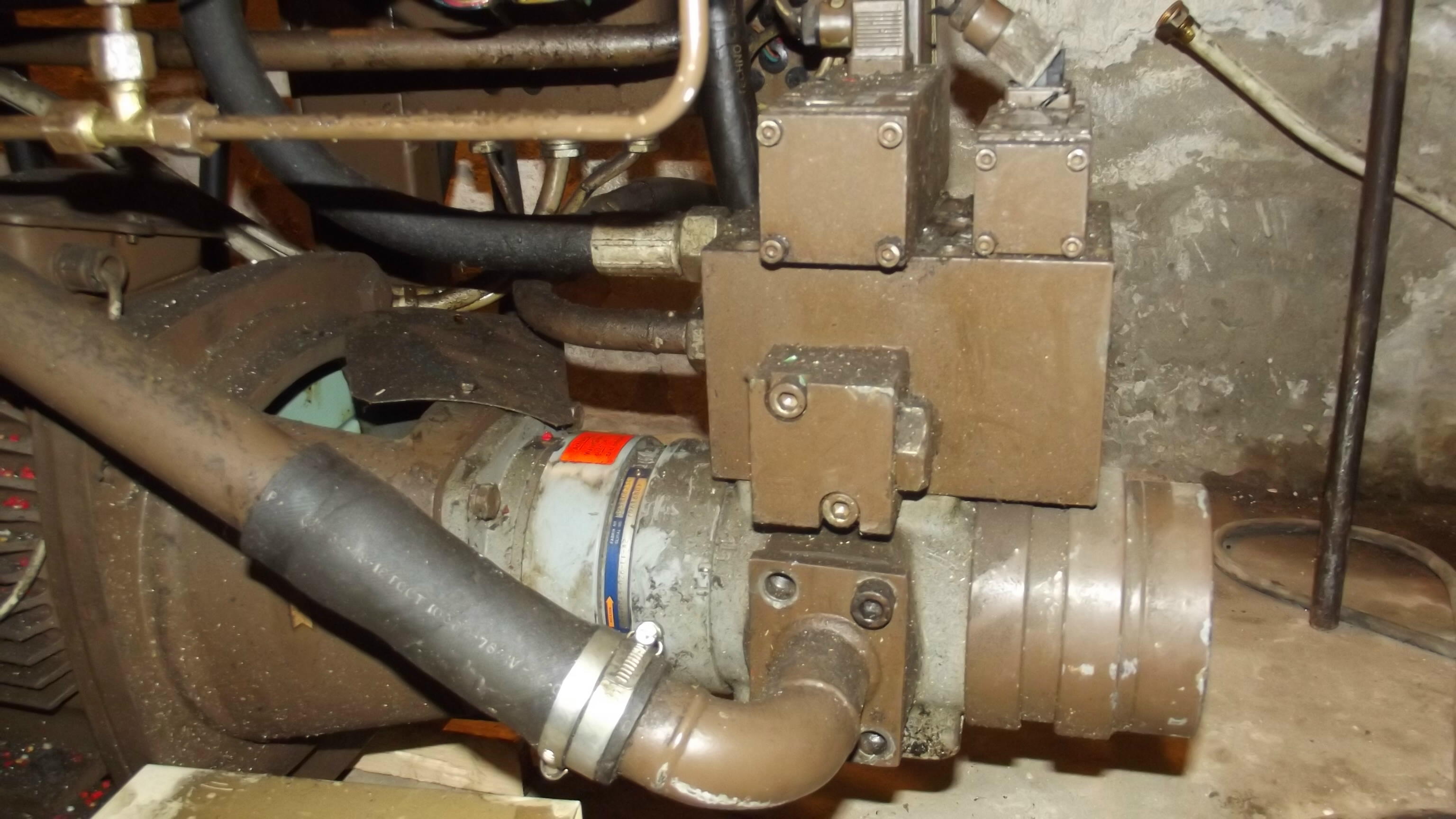

ЭТО ОЧЕНЬ ВАЖНО!!!!НАСОС Выглядит стандартно как на всех моделях следующего поколения и некоторых предыдущего. Куаси 105/32 и 175/55 блок нагрузки на насосе. У 21 малый насос. У22 большой насос. Два обратных клапана и общий предохранительный клапан VD01. Желательно сделать настройку и проверку блока нагрузки.1.Берем снимаем нагнетающий шланг с насоса (Точка на схеме 1римскаяМ).2 Ставим на выход манометр через переходник.3 Распускаем предохранительный клапан на блоке насоса(на всякий пожарный) 4. Включаем насос заглушив ответную часть штуцер нагнетания на блоке выше.( заглушку можно временно снять с трубы заправки масла сзади бака. тыльная сторона машины)5. Нажимаем магнит рукой У21 и закручиваем регулировочный винт предохранит. клапана наблюдая за манометром. 6.Доводим давление до 100 пока на время пусконаладки. (после завершения всех наладочных работ установить на 165.) 7. Нажимаем магнит У22 и проверяем давление на большом насосе слегка будет больше 100. ( это говорит нам о том что насосы давление дают и оба обратные клапана впорядке. 8. Нажимаем два магнита вместе и убеждаемся что давление тоже 100. прошу отнестись к этой процедуре серьезно. это позволяет нам убить несколько зайцев: и насосы видим что в порядке и обратные клапана и предохранительный основной дежурный клапан. А ВОТ ПОТОМ когда соединим напорный шланг на место будет самое интересное -давление скорее всего будет меньше из-за разбалансированного блока жиклеров и не правильной настройки редукционного клапана на самой верхушке блока который над насосом. VM01. Тут фишка в том что редукционный клапан должен быть настроен на 10 атмосфер и не копейки больше ни меньше. Об этом потом. Рекомендую скопировать инструкцию. Я всегда начинаю с этой процедуры. Так как после я уверен в насосе и что он выдает и занимаюсь спокойно верхним блоком. Иначе угроза запороть насос. так как со сбитой регулировкой VM01 давление предохранительного клапана на насосе выставить не реально. Можно нарваться на прегрузку и поломку насоса!!!!!!!!!!!!!!!!!!! Еще раз советую это сделать- узнает потенциал машины по генератору давления.

Кстати насос не фирмы ОРСТА ГДР. А ЗАУЕР ФРГ. Машина родилась на стыке падения производсва КУАСИ и переходу под влияние МАНЕСМАНА... Насосы внешне похожи. Но только внешне все размеры другие.

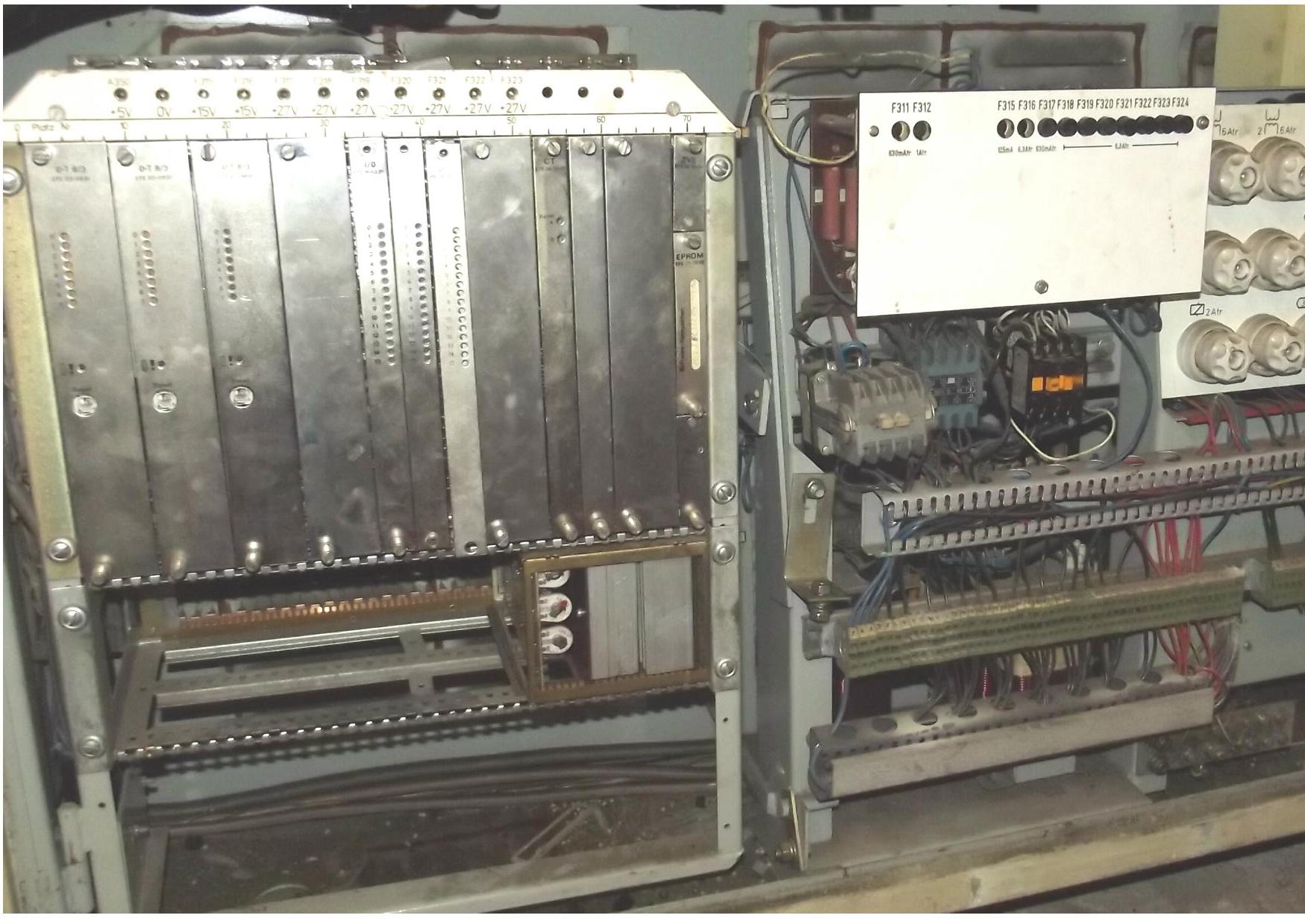

Интересно бы посмотреть более укрупнённое фото электроники. Две платы выходов на клапана. Не мало ли?

Как на IISR только без пропорциональников, и сброс КЗ на выходах (ресет)

Судя по фото электроники это система EFE, но редкого, мало встречаемого варианта. Ищите схему. На форуме ДОКУМЕНТАЦИЯ ТЕРМОПЛАСТАВТОМАТОВ на 9 стр докуметы на КУАСИ 105/32 но! Это не Ваш вариант. Единственная польза от этой штуки - расклад разъёмов Вашего тпа, маркировка контатов разъёмов. Возможно совпадёт.

Похожа, действительно. Вот документация, можно еще поискать, но пока надо эту проверить на соответствие.

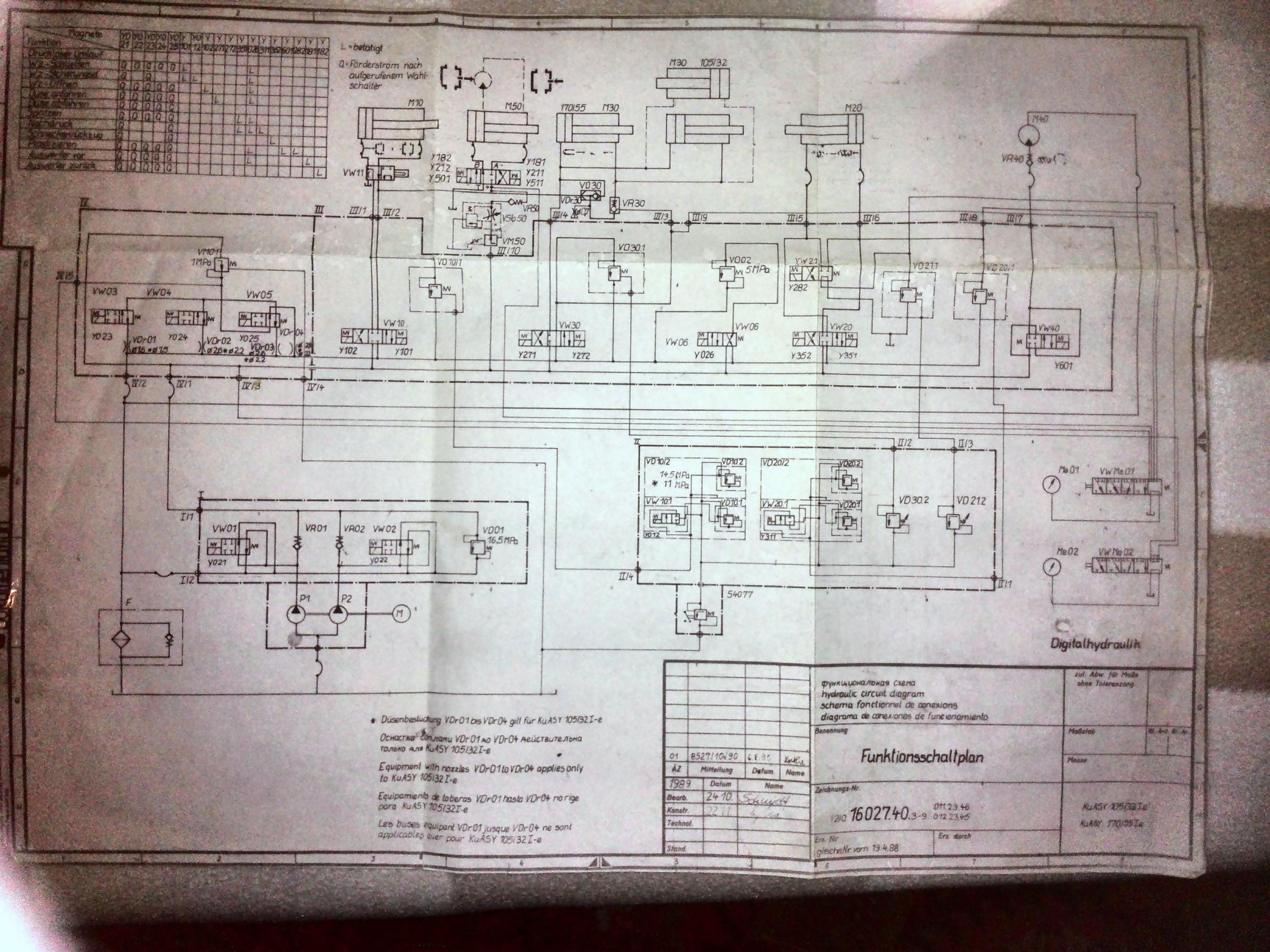

Второй вариант схем как у меня. А гидросхема навскидку, как ЗЮМ
выкладывал.

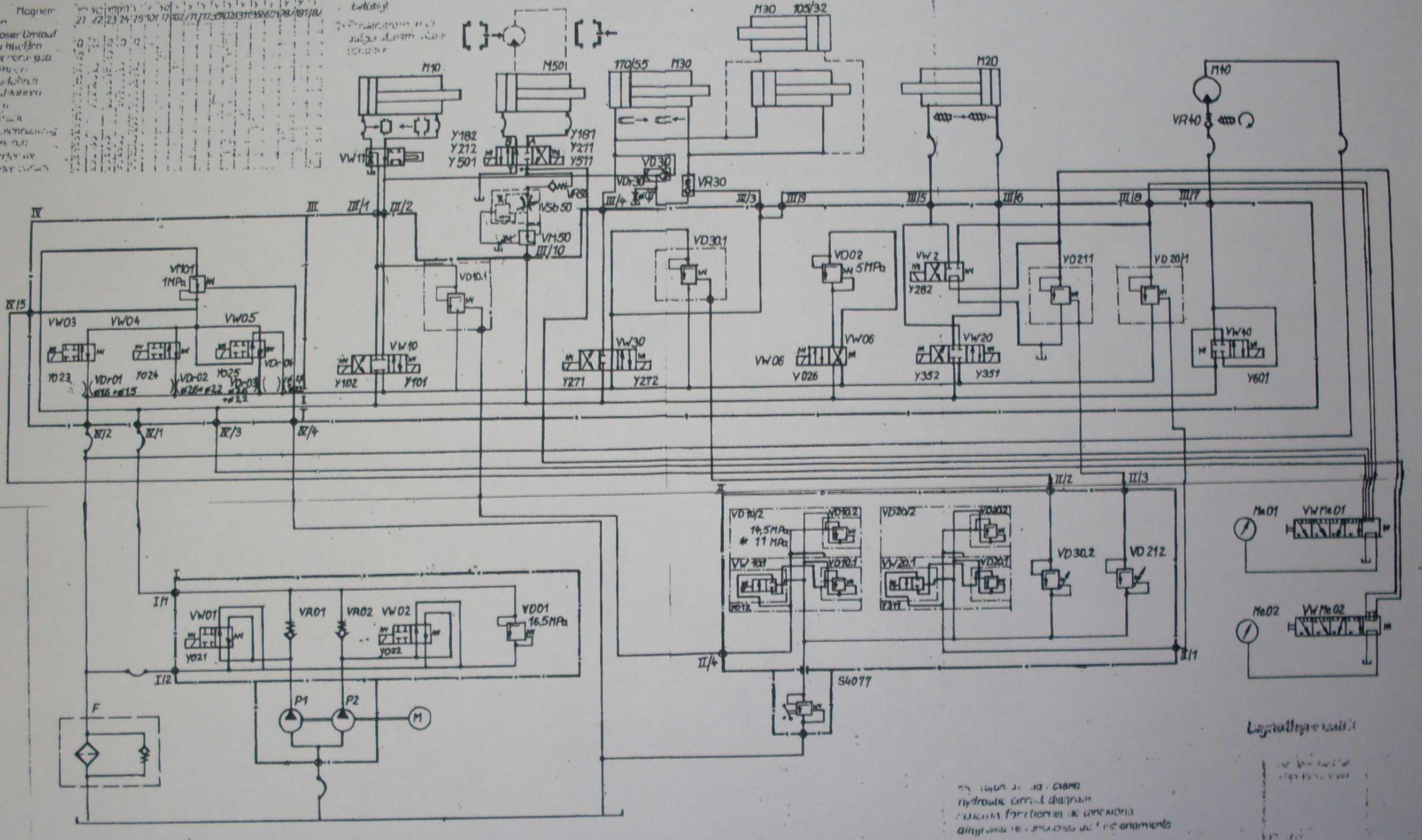

Нашел такую гидросхему в шкафу Kuasy 105-32-1 может подойдет.
Последний раз редактировалось Karakol 14 фев 2014, 21:41, всего редактировалось 1 раз.
Сообщения: 5725
Благодарил (а): 611 раз
Поблагодарили: 835 раз
Re: Научите работать ;0) куаси 105-32
#78 Сообщение ЗЮМ » 14 фев 2014, 21:35
Karakol писал(а):Нашел такую гидросхему в шкафу Kuasy 105-32-1 может подойдет.
Такая же как моя. сомнений нет. Так как 10-к машин таких запускал и делал ремонт. спасибо за более лучшее качество.
