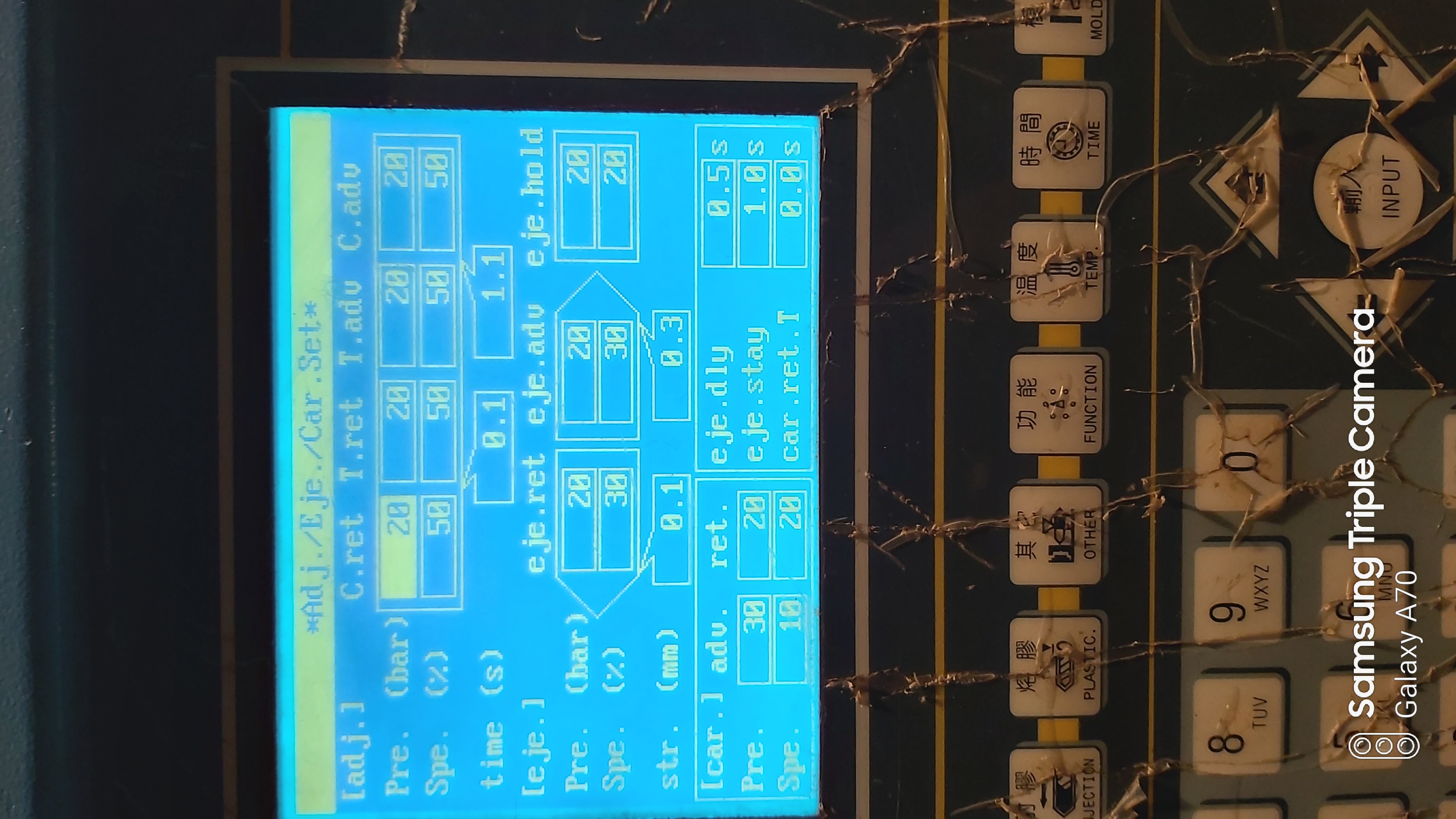

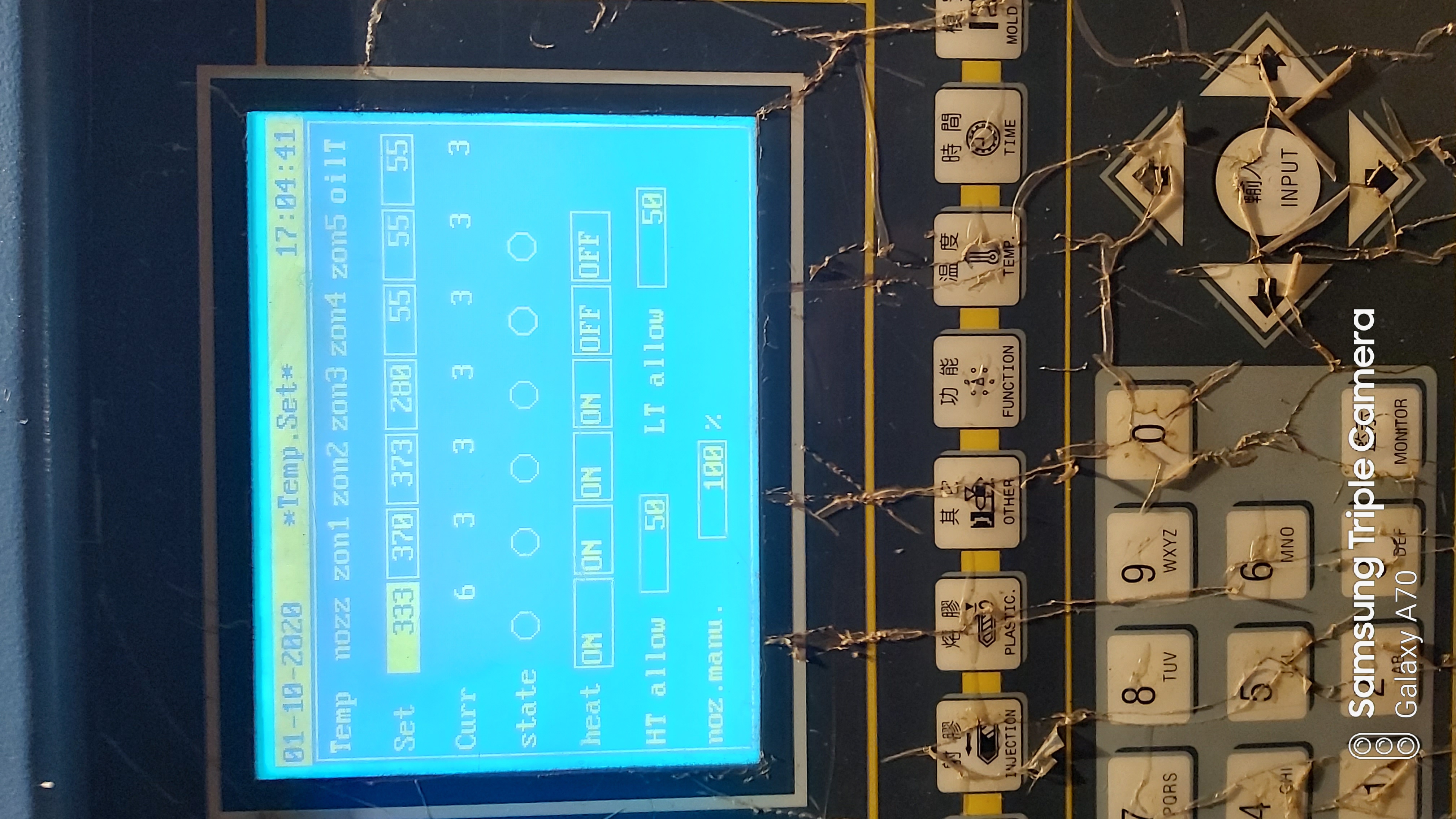

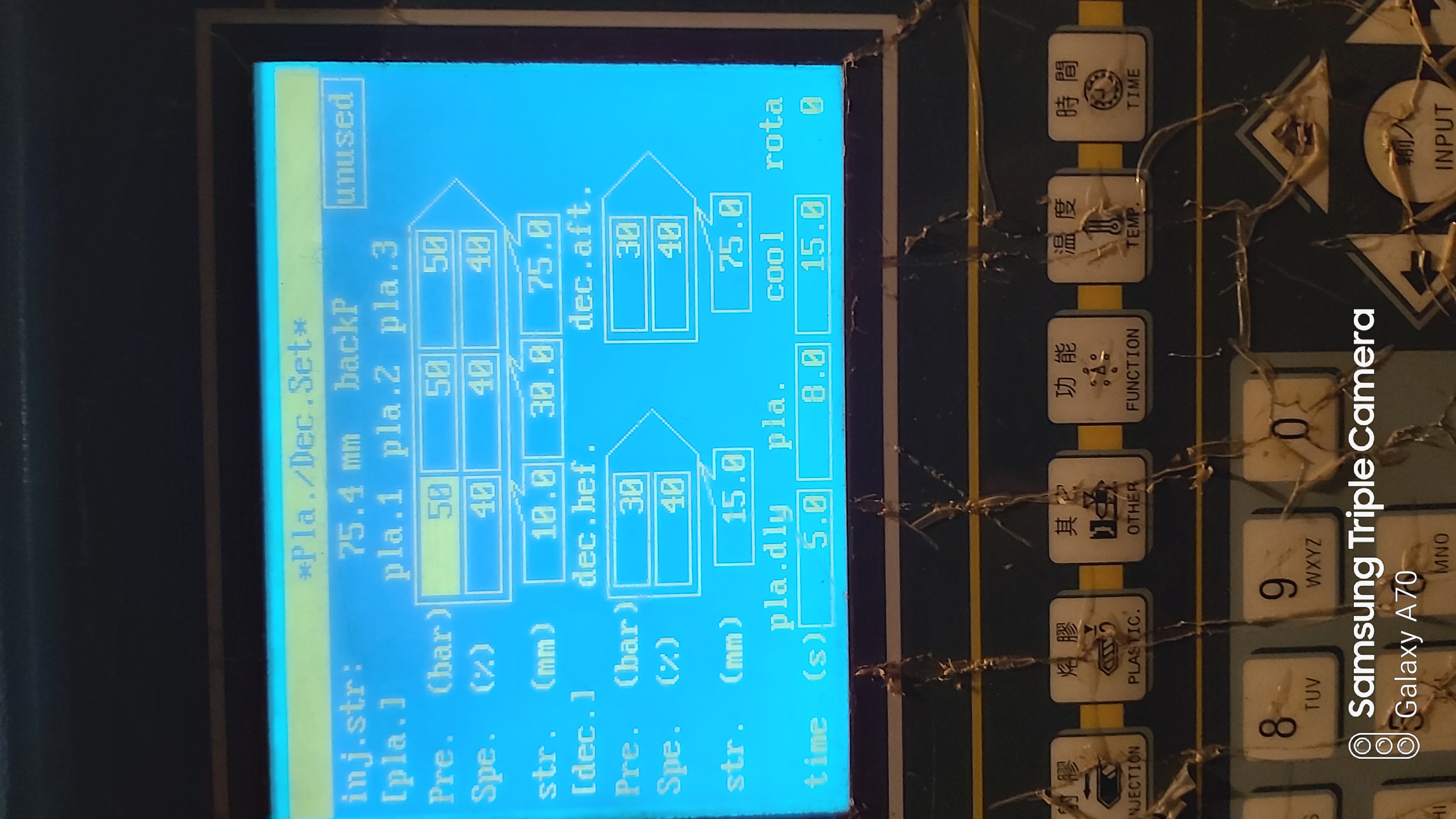

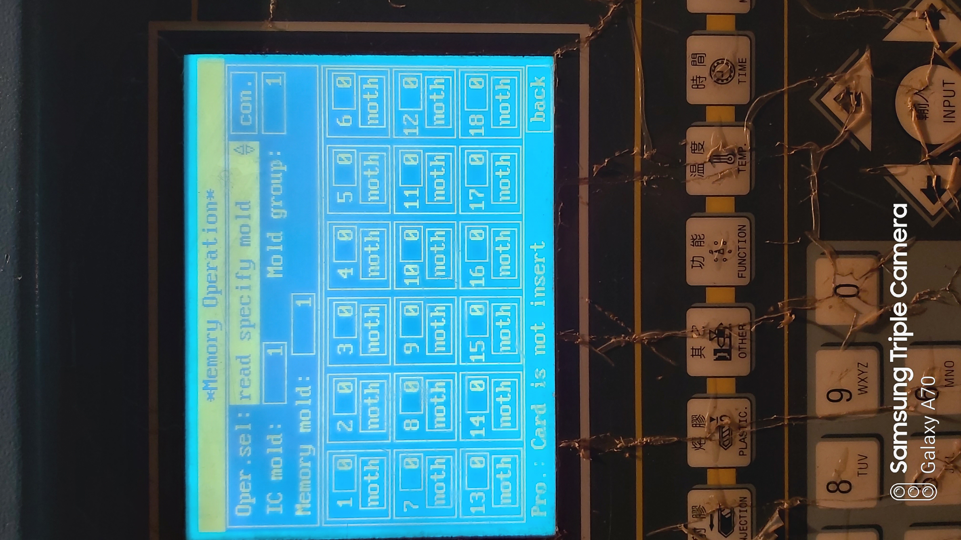

Завтра постараюсь выложить все фото с меню настроек станка

#63 Сообщение Мурик » 13 янв 2020, 18:47
Вот часть фото,не могу сразу все отправить

Re: Версии прошивок ТПА

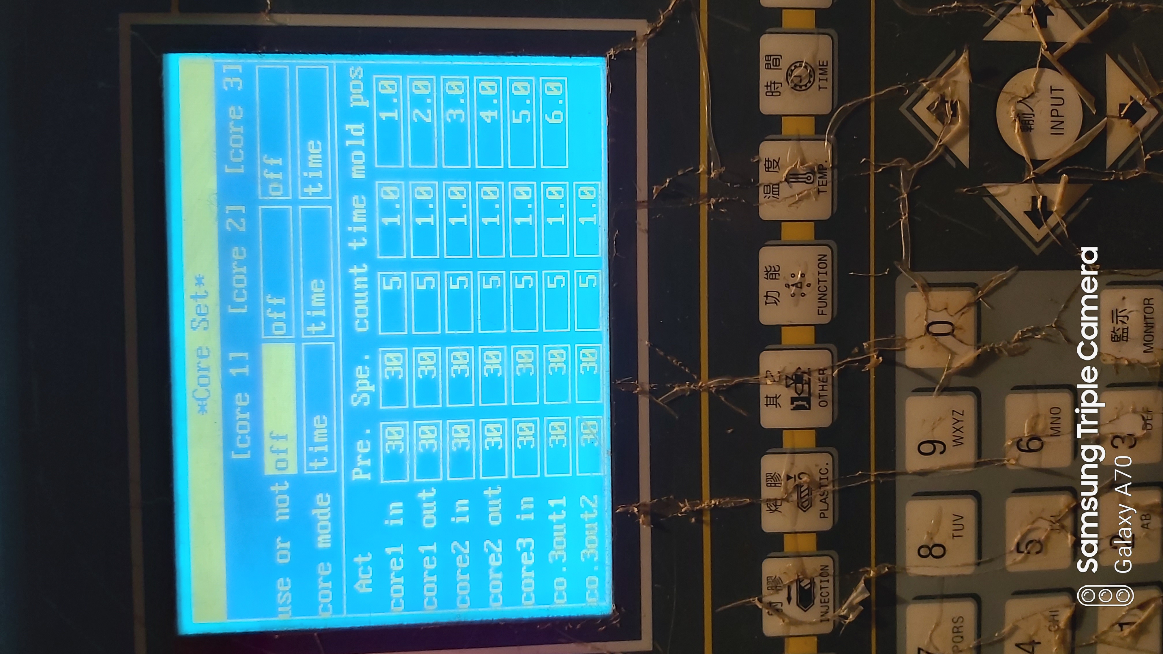

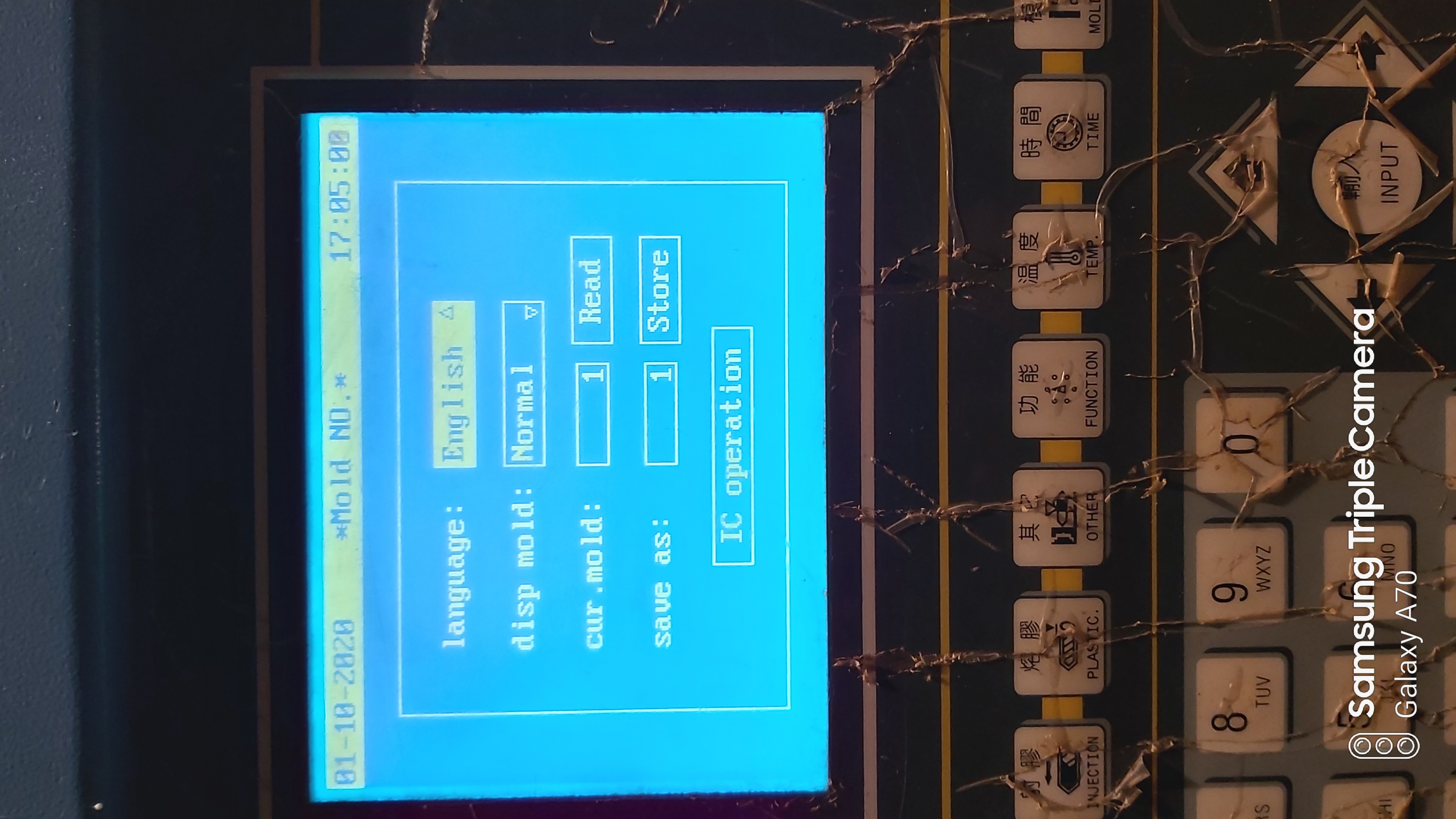

#64 Сообщение Мурик » 13 янв 2020, 18:52
Вот ещё фотки

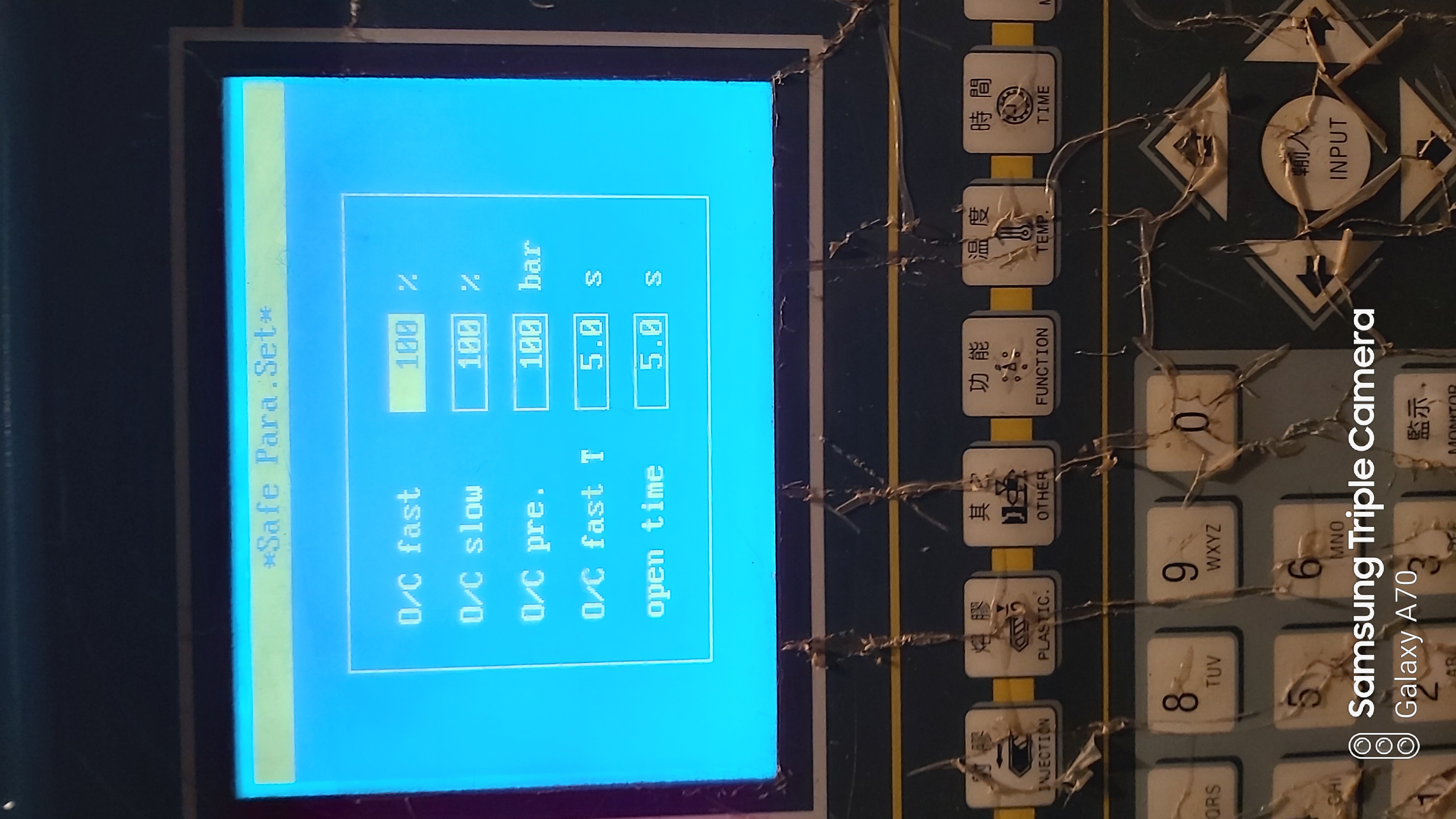

#65 Сообщение Мурик » 13 янв 2020, 18:55
Вот последние две фотки ,больше нечего нету в меню

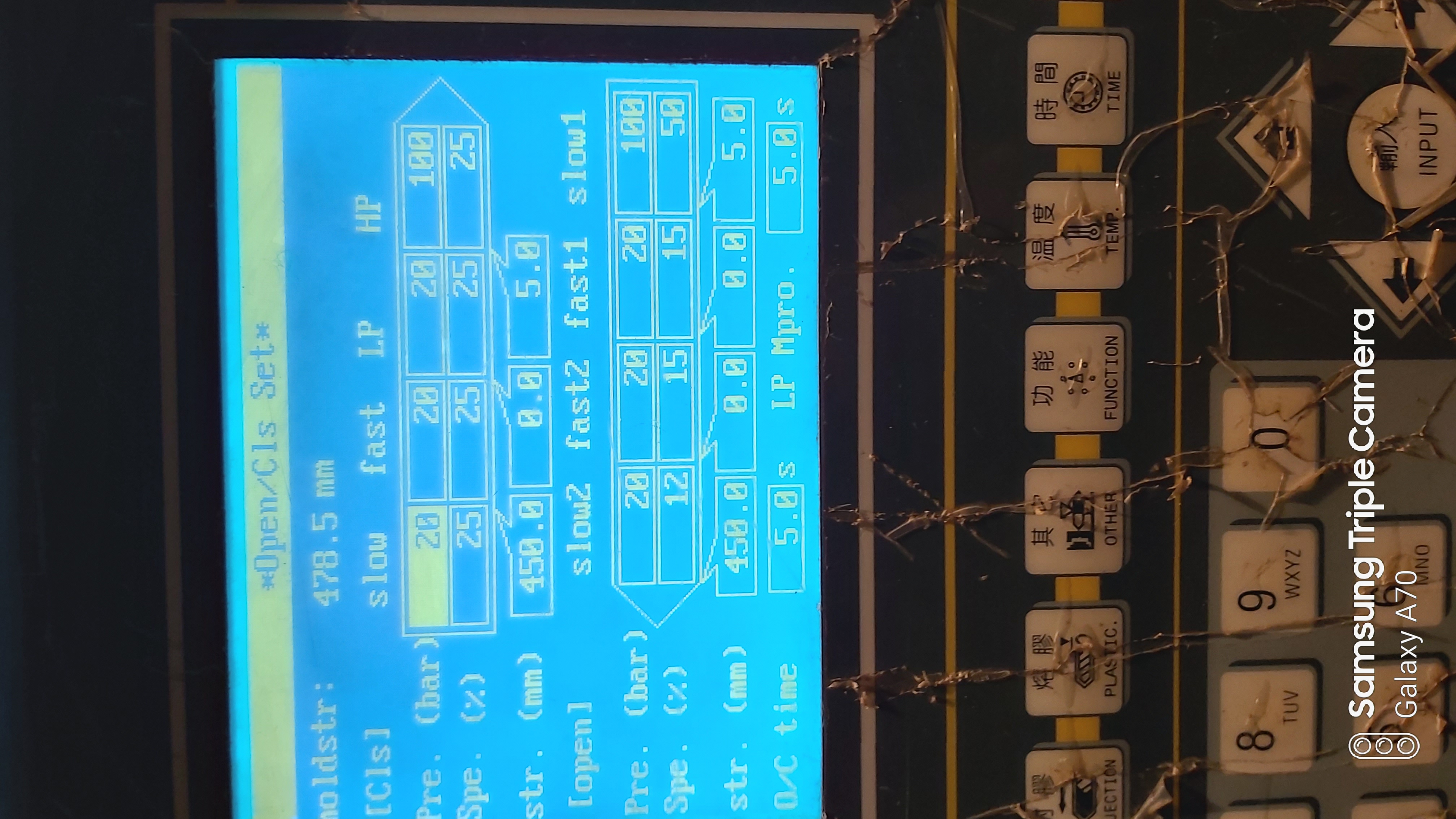

#66 Сообщение agent_serg » 14 янв 2020, 03:05
На первом фото толкатель назад установлен 0,1мм, а толкатель вперёд 0,3мм.
Поставьте толкатель вперёд (str. eje.adv) хотя бы несколько миллиметров.

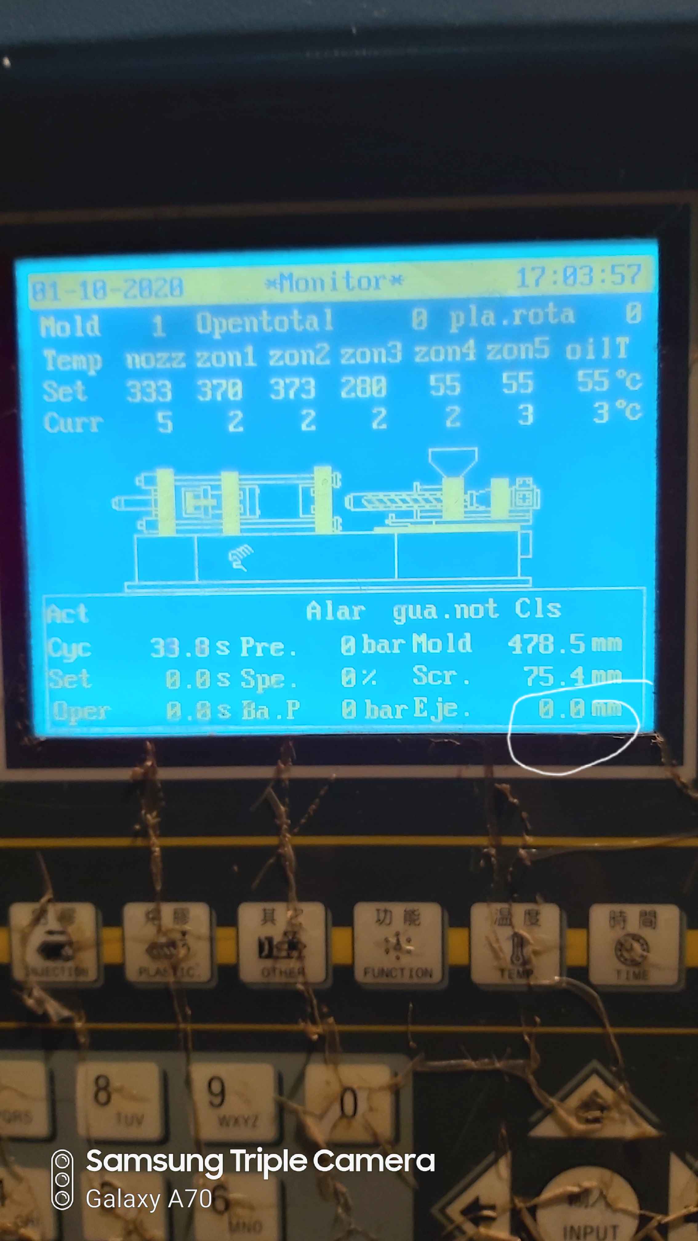

#67 Сообщение Мурик » 14 янв 2020, 17:18
Там всегда стоит 20мм просто уже все возможные варианты смотрели,щас прикреплю фото где отмечу,там теперь стоит ноль всегда ,даже когда мы в ручном режиме вытаскиваем

#68 Сообщение Woolfy » 15 янв 2020, 15:38
На вкладке *Fun.Set* (Functions Setting) в строке eje.kind (Ejector Kind, режим толкателя) у вас стоит значение shake (трясти). Покажите все значения этого поля и попробуйте поставить что-нибудь вроде "sensor".

#69 Сообщение Мурик » 15 янв 2020, 20:44
Пробывали ставить,пробывали ставить по времяни чтоб толкал,бесполезно,он не видит линейку от толкателя и по этому не реагирует на эту функцию

#71 Сообщение Мурик » 16 янв 2020, 16:56
Да мы всё это пробывали,сигнал до контролёра доходит а на экран дисплея уже не выходит этот параметр

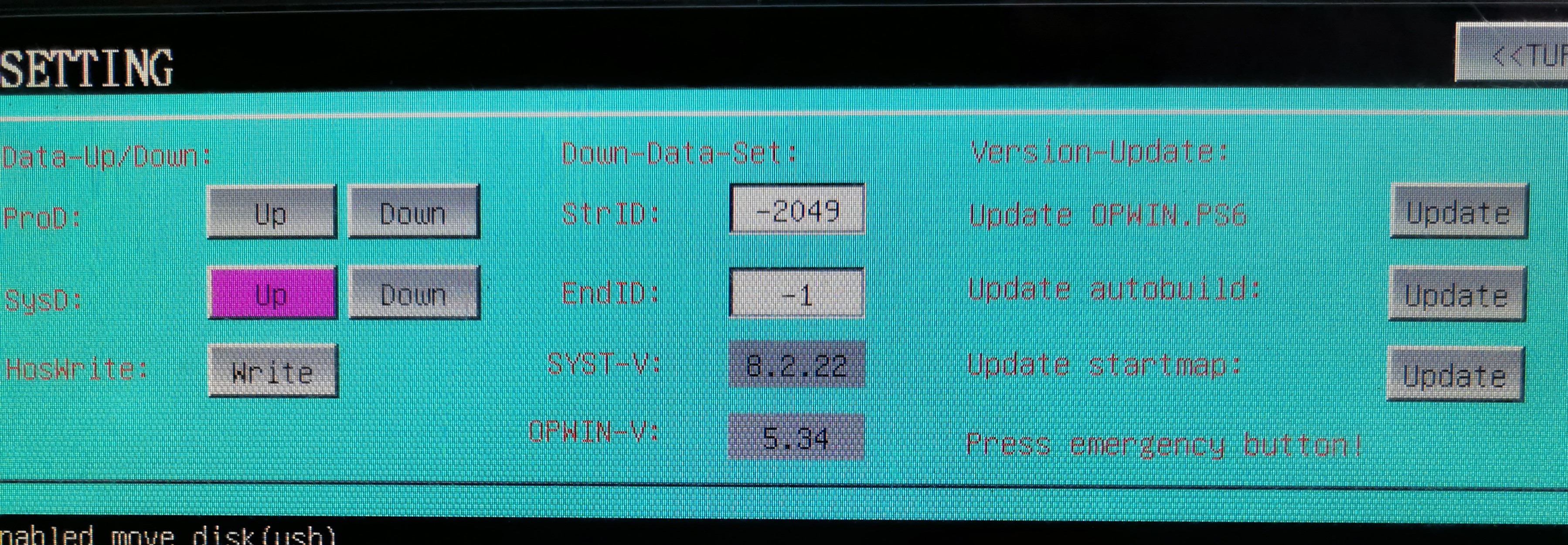

#73 Сообщение Данис » 30 май 2020, 12:36
Всем спецам по ТПА салют! Кто может поделиться прошивкой от компьютера ТПА Porcheson TH118A?
Плата компьютера KP300V3.2, версия OPWIN 5.34, версия системы 8.2.22
Плата ввода/вывода PS860AT.

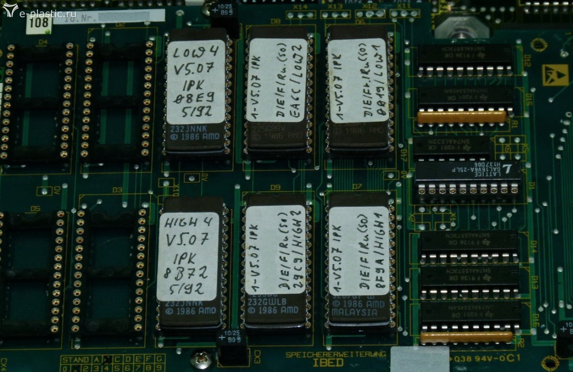

господа, продублируйте пжста прошивки для ibed.
фото приложено.
с первого сообщения, где два архива - нет прошивок low4 (08E9) и high4 (8B72)
вот как раз high4 у меня вообще вышла из строя.

#75 Сообщение agent_serg » 07 июл 2022, 12:43
Вот прошивки, которые нам когда-то подарил Дядя Боря:
Прошивки_IBED_1_5_07.rar
(393.25 КБ) 36 скачиваний
