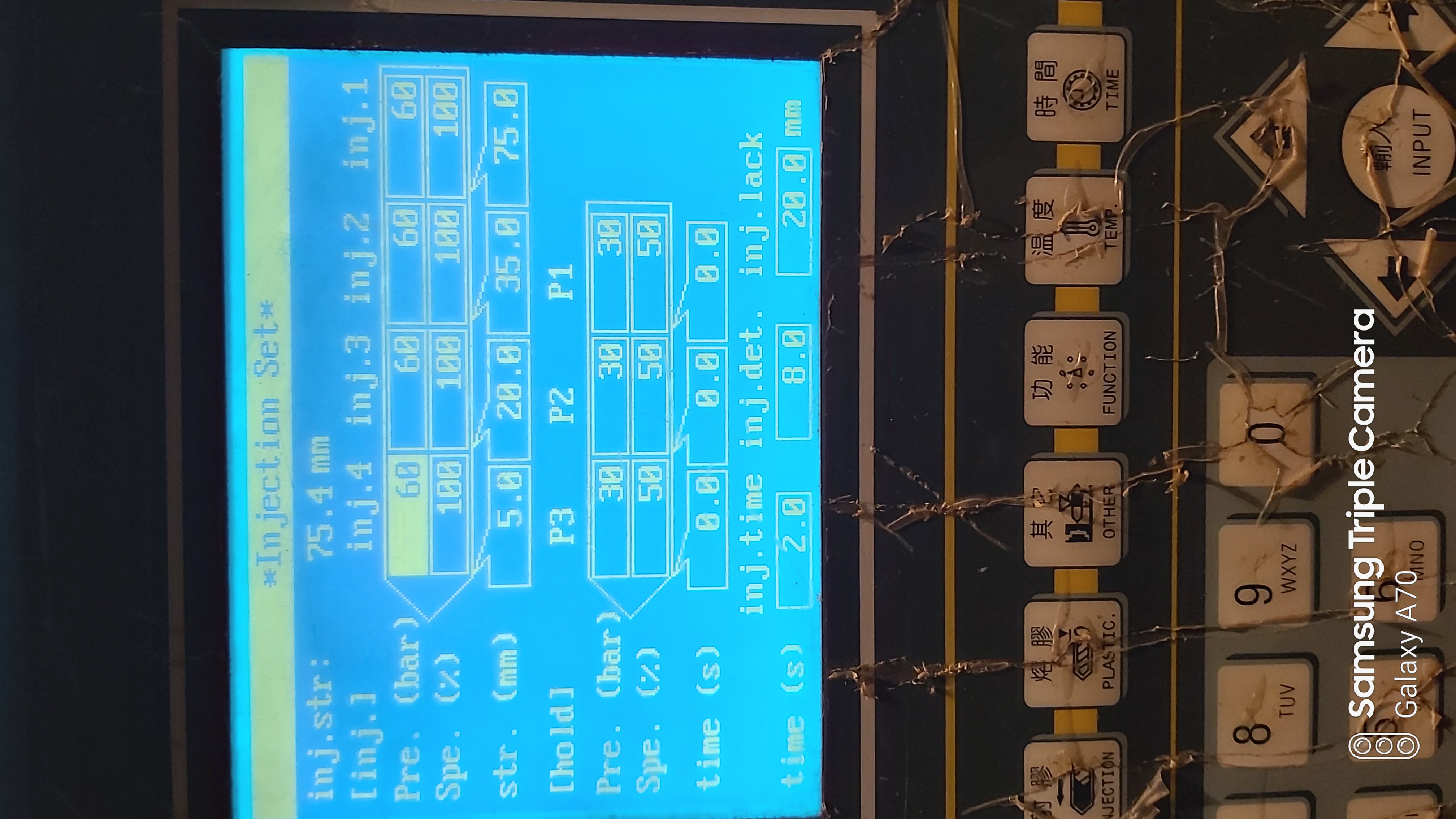

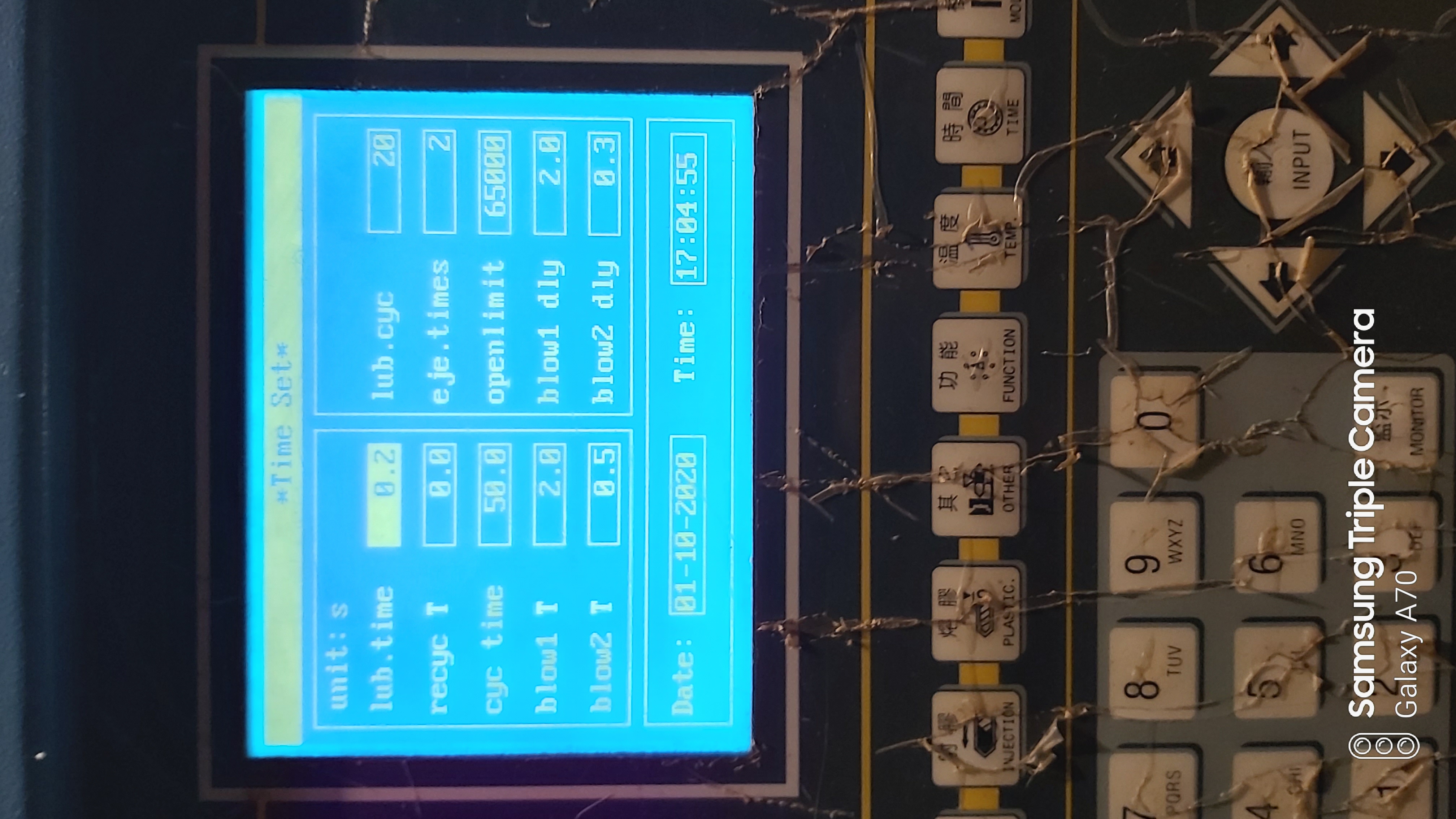

Завтра постараюсь выложить все фото с меню настроек станка

Вот часть фото,не могу сразу все отправить

#64 Сообщение Мурик » 13 янв 2020, 18:52
Вот ещё фотки

#65 Сообщение Мурик » 13 янв 2020, 18:55
Вот последние две фотки ,больше нечего нету в меню

#66 Сообщение agent_serg » 14 янв 2020, 03:05
На первом фото толкатель назад установлен 0,1мм, а толкатель вперёд 0,3мм.
Поставьте толкатель вперёд (str. eje.adv) хотя бы несколько миллиметров.

#67 Сообщение Мурик » 14 янв 2020, 17:18

#68 Сообщение Woolfy » 15 янв 2020, 15:38
На вкладке *Fun.Set* (Functions Setting) в строке eje.kind (Ejector Kind, режим толкателя) у вас стоит значение shake (трясти). Покажите все значения этого поля и попробуйте поставить что-нибудь вроде "sensor".

#69 Сообщение Мурик » 15 янв 2020, 20:44
Пробывали ставить,пробывали ставить по времяни чтоб толкал,бесполезно,он не видит линейку от толкателя и по этому не реагирует на эту функцию
