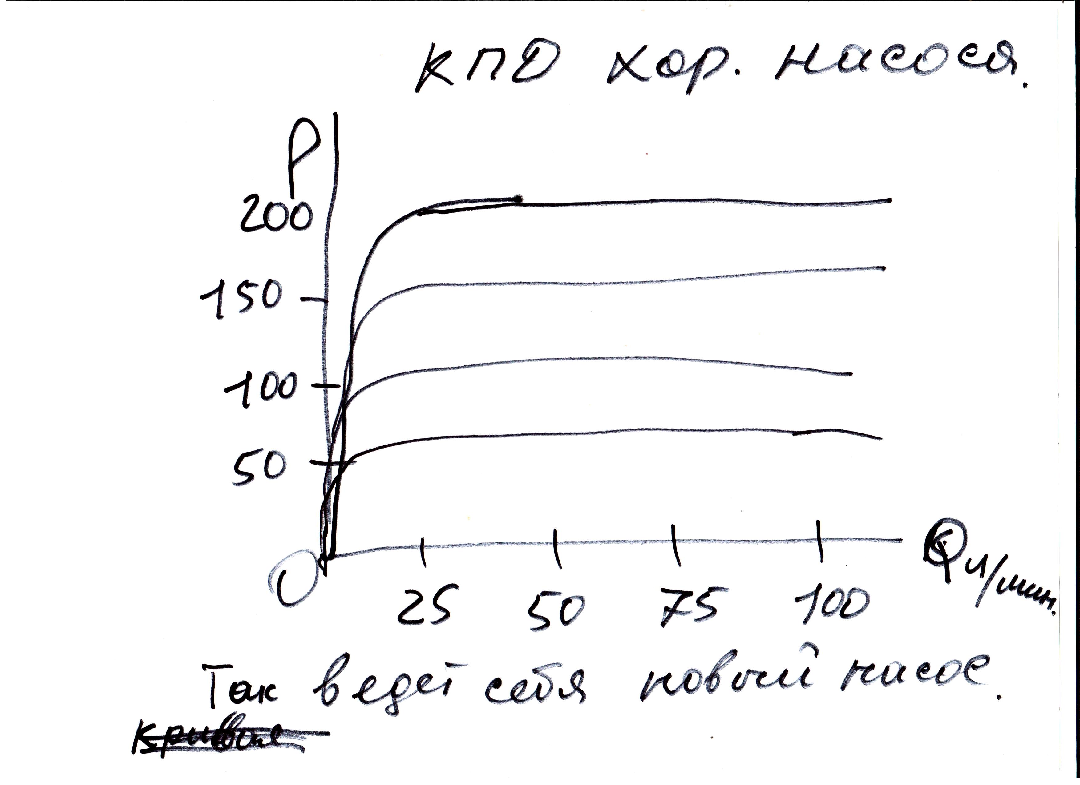

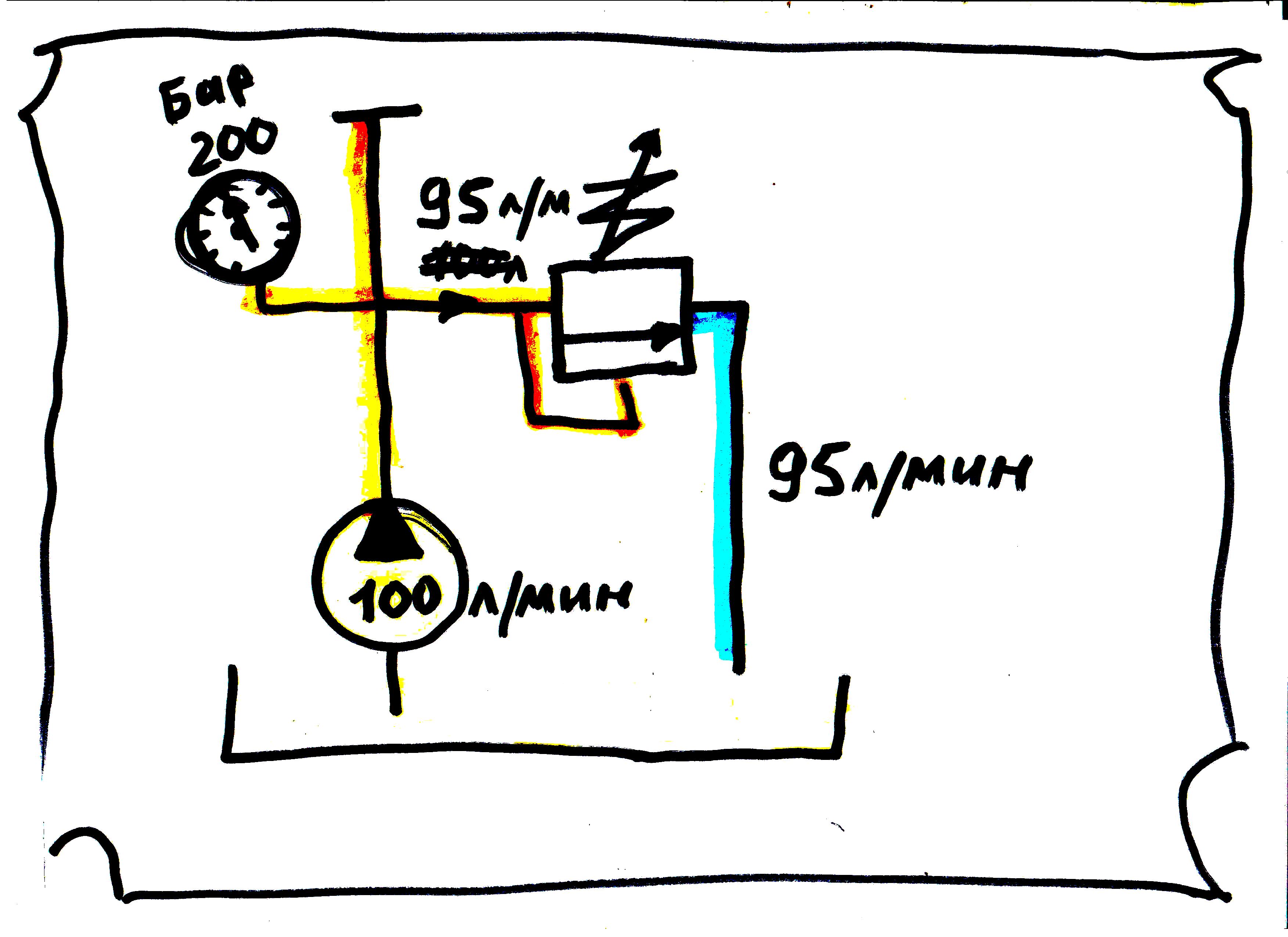

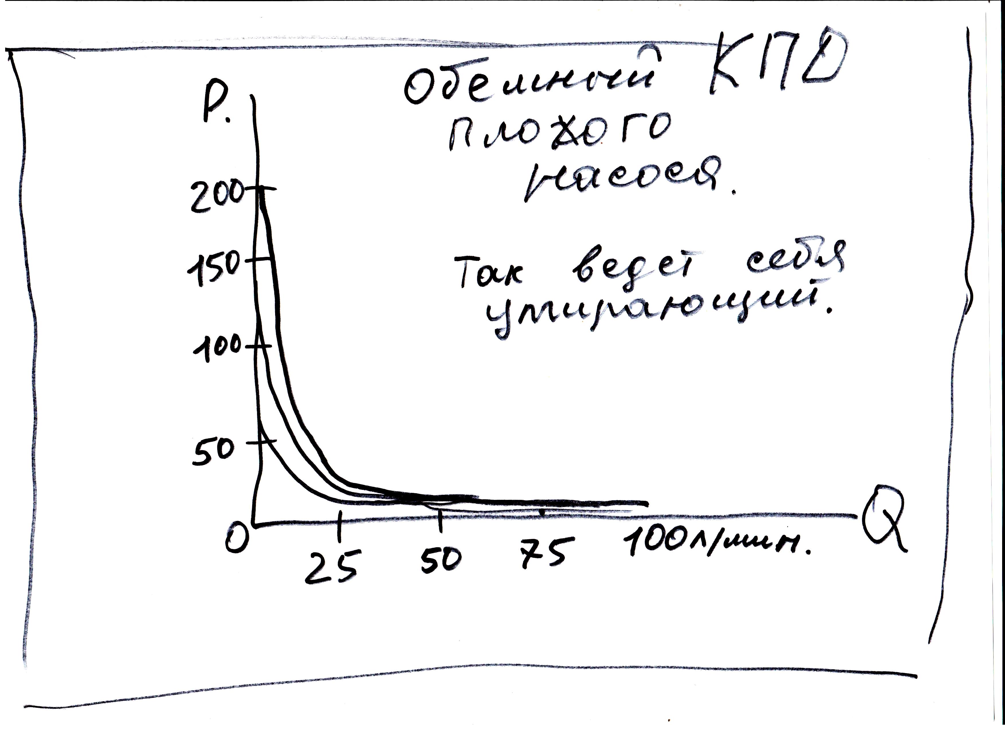

На вскидку попытался изобразить пару графиков как я это понимаю и не раз при испытаниях и тестированиях насосов это наблюдал. Прошу изобразить правильно если накосячил. На графике умирающего насоса видно что с ростом давления при регулировке Подача уменьшается и наоборот.Совсем плохой, обнуляет подачу при не большом совсем давлении. Среднего износа может обнулить подачу и при 170-ти. Машина будет двигаться лить изделия, греть масло. Но поставив форму с тяжелой проливкой сложную с точечными литниками и тонкостенку вы деталь не получите, при чем давление на манометре будет допустим 100. Скорости впрыска при мощном сопротивлении не будет. Не сложные детали будет делать без проблемм. Теперь о струе свободного потока. На графике мы видим что при нулевом давлении поток будет равен практически полноценному. Физика ни чего личного.Прямо пропорциональной зависимости нет кривая в каждом случае будет индивидуальная. А на втором графике при любом давлении сохраняется номинальный литраж за минусом внутр. перетечек которые заводятся конструктивно во всасывание( внутренние перетечки) а например у аксиально поршневого на той же Одессе выводятся внутрь корпуса и по индивидуальной трубе в бак. Кстати тут проще, достаточно снять эту трубку направить в ведро и пустить насос если льет сильно насосу конец.Только надо учесть производительность насоса управления.Приготовить Большую тару литров на 50 и секундомер и увидим чистые потери КПД. Примерно так. Извините за не прошенный доклад. Если не так давайте обсуждать во благо начинающих специалистов. ЧЕГОЙ ТО АКАДЕМИКИ ЗАПРОПАСТИЛИСЬ. ПОНЯТНО- ПЯТНИЦА БАННЫЙ ДЕНЬ. На гидравлической схеме не что иное как стенд переносной . Который сделать раз плюнуть. Кстати он принес мне приличную прибыль. Умещается в мешке весит 8 кг. Монтируется за 15 минут. Согласен сапожники всегда без сапог.
