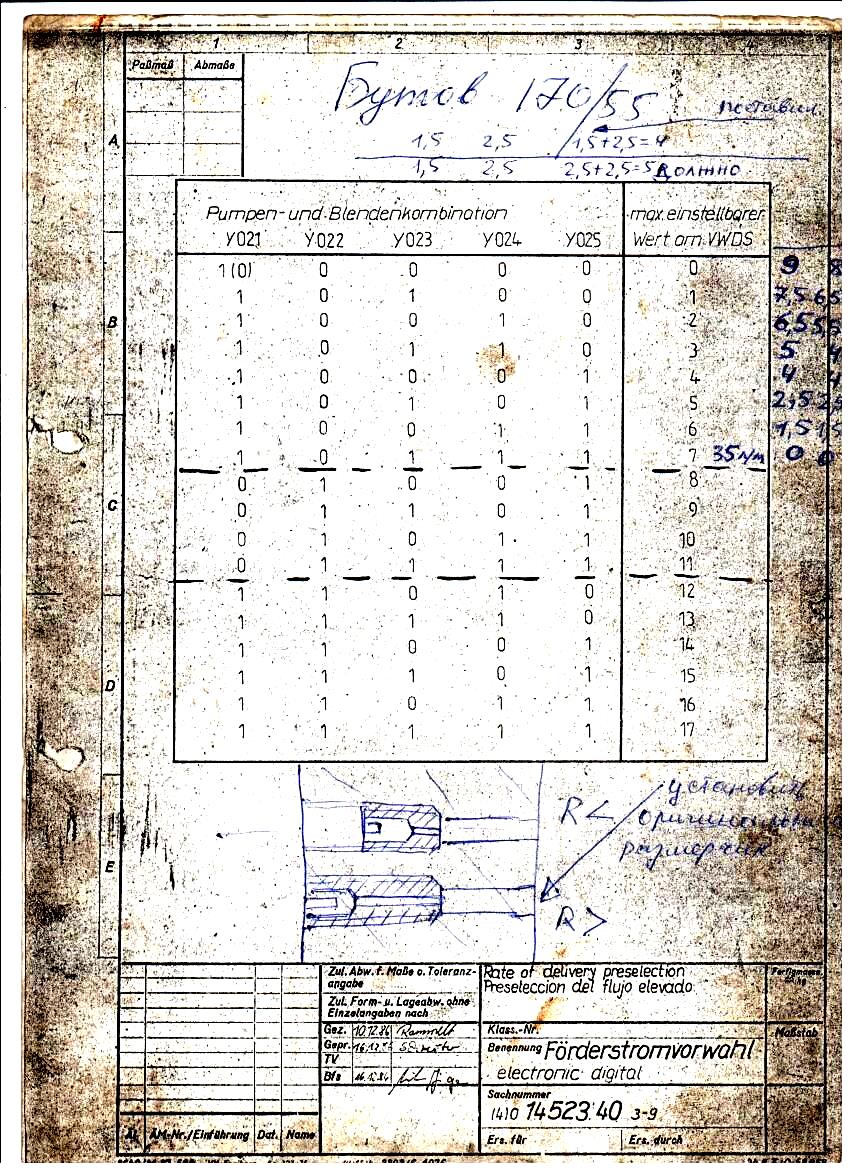

А у тебя таблицы в наличии нет о которой я говорил ? там на каждуюскорость указано сколько и каких магнитов должны работать. Если не. Скажи я вышлю прямо сюда. да конечно включается комбинация жиклеров и насосов. Без разницы на какой потребитель.

Может еще кто-то подскажет чем отличаются куаси 105-32 и 170-55. Ну, объем впрыска, это понятно, т.е. диаметр цилиндра и шнека у одного меньше, у другого больше. Эл схема практически одинаковая, а что еще одинаковое, а что разнится? Почему спрашиваю. На 3328 стоит форма, которая не идет на 105-32, хотя объем впрыска вполне позволяет. Но копия этого изделия прекрасно работает на куаси. Отличие форм в толщине, т.е. массе. Тонкое на куаси не идет, все время форму раздвигает, какую бы температуру и режимы не подбирал. Может из-за слабых колен, тогда 170-55 должен вроде подойти? Там как узел запирания?

Спасибо, ЗЮМ.

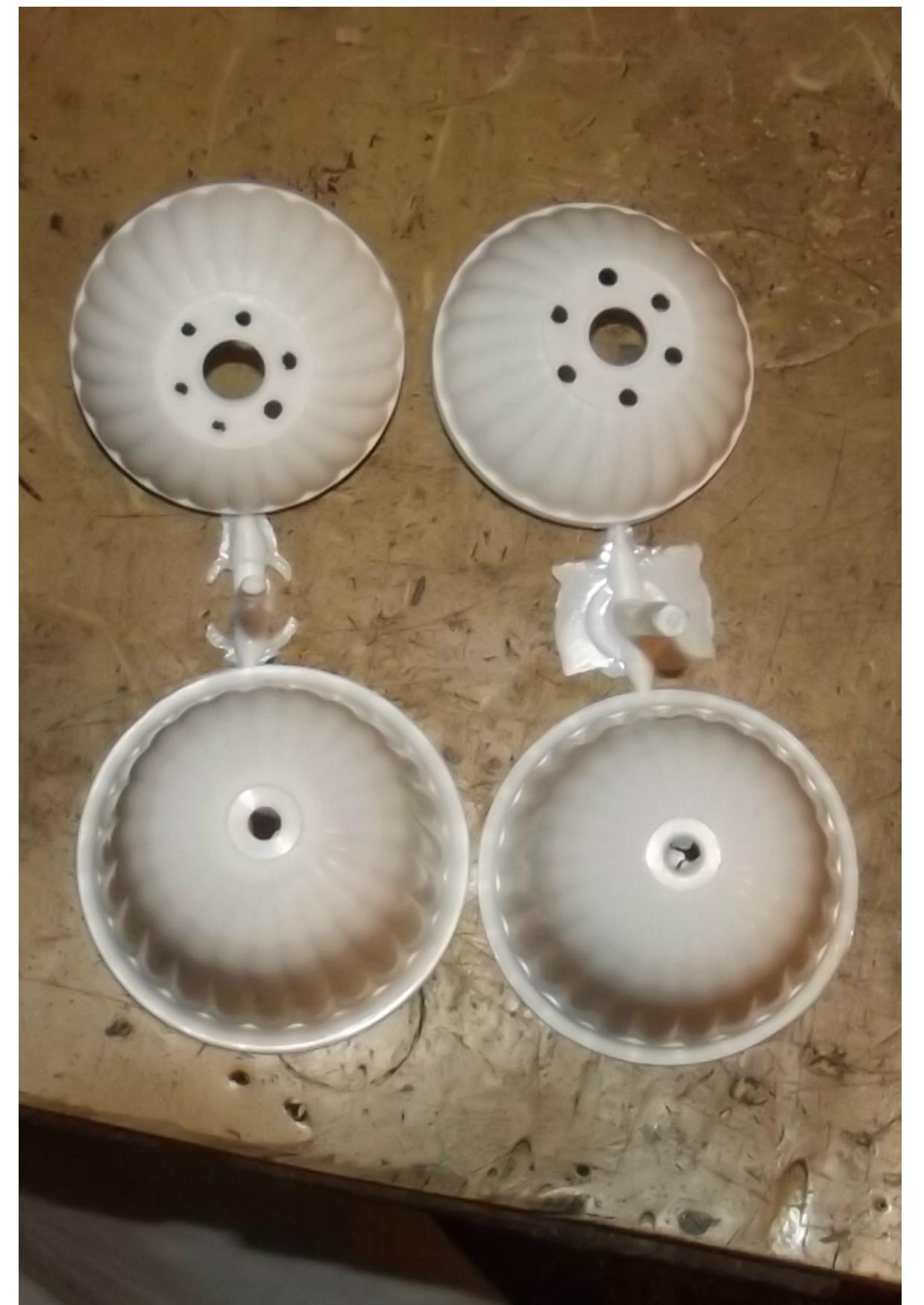

ЗЮМ писал(а): А площадь отливки какая?
ЗЮМ, а х(рен)ё знат...
Ежали я ысчо бы знатоком был, я ж поневоле ентим занимаусь, штобы выжать, ой важыть, ой выжить... Но ведь площать отливки тонкой и толстой формы почти одинаковая, даже толстой больше, а она лучше стоит на 32, чем тонкая.
А сфотай изделие и то и то с литником. И какое пиковое давление впрыска при заполнении формы и выдержка по манометру. Значит на большей форме легче проливается те на меньшем давлении. Надо сравнивать нюансы.

вот фото, но по давлению сказать не смогу, потому как 3328 сафсем без измерителей, а ккуаси ток завтра (если правильно установлю ручку переключателя, да и то не факт, что показания манометра будут адекватны) слева как раз с куаси, а "ушастый" с 3328

furygide писал(а):вот фото, но по давлению сказать не смогу, потому как 3328 сафсем без измерителей, а ккуаси ток завтра (если правильно установлю ручку переключателя, да и то не факт, что показания манометра будут адекватны) слева как раз с куаси, а "ушастый" с 3328
Прикинь штангелем сколько в наибольшем диаметре этот БЮСТГалтер каждая половина?

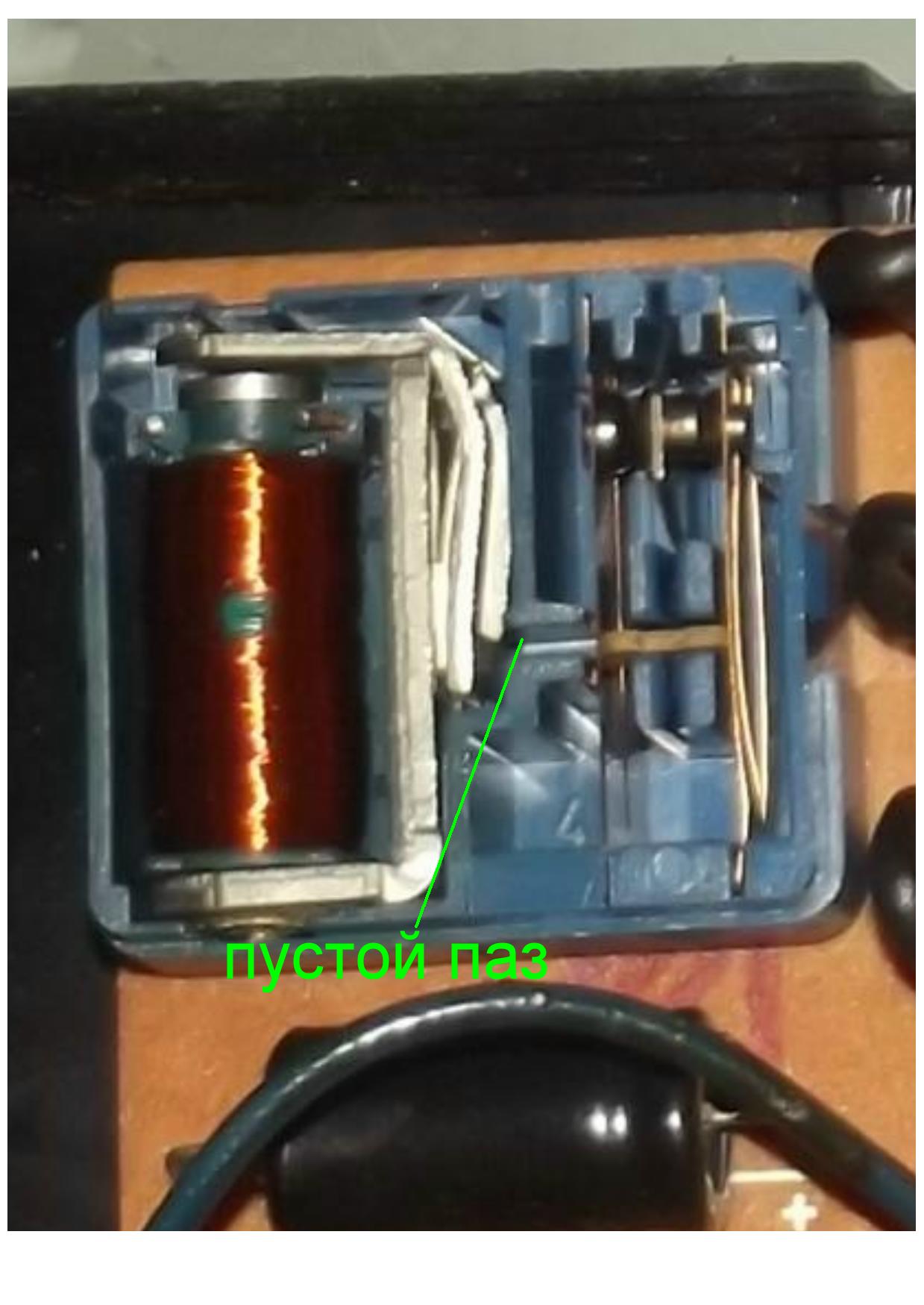

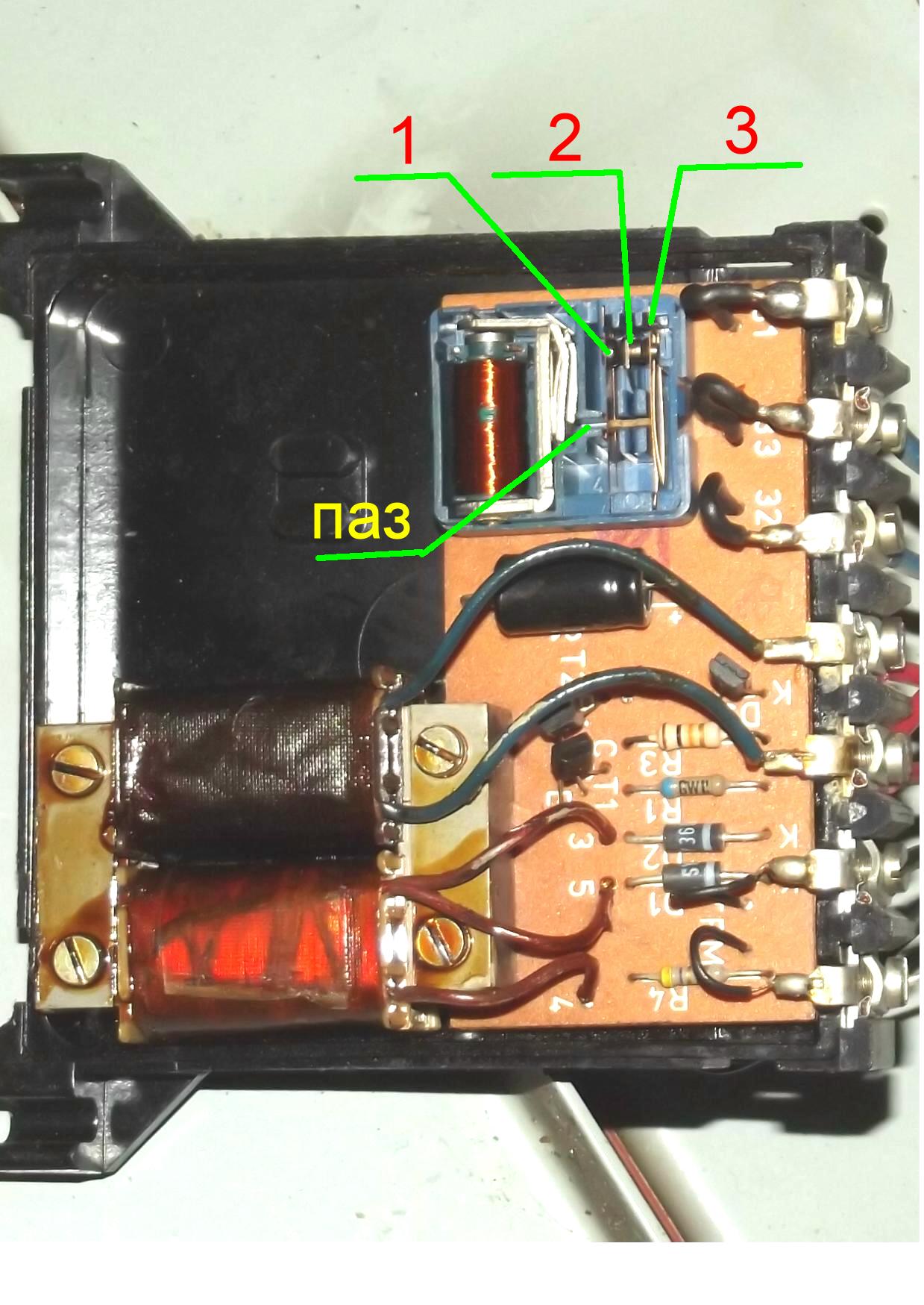

Еще одна проблема сегодня с утра: включаю двигатель, работает он минут 10-15, потом загорается диод перегрев двигателя и движок отключается. Трогаю двигатель рукой - норма, не тепленький даже. При повторном включении двигатель включается сразу, но и сразу загорается диод перегрева, а отключается двигатель через секунду-две. Прошелся по цепочке, обнаружил черную коробочку, которая на ощупь довольно теплая, открываю, там трансформатор ну очень горячий. Обнаружил, что один из концов трансформатора отвалился, припаял. (и т.д.) дошел до синенькой маленькой коробочки, в которой электромагнит с тремя контактами. Меня интересует как вообще работает система наблюдения за перегревом на куаси и в частности это синяя коробочка. А дело в том, что в ней есть паз, ведь для чего-то он сделан, и как-будто он должен каким-то образом соединять действие контактов с действием магнита. Но это действие возможно лишь при наличии в этом пазе какого-то подвижного элемента, который по открытию коробочки отсутствовал. Кто мне может рассказать о работе этого узла?

Конструкция похожа на 3-х контактное пускозащитное реле
В них биметаллическая пластина размыкается при нагревании а соленоид переключает пусковую обмотку после запуска на рабочую. Должны прозваниваться по два контакта при отжатом и нажатом соленоиде. Вставлять какие нибудь подвижные элементы в них не стоит.

atm писал(а):Конструкция похожа... .
atm писал(а): биметаллическая пластина размыкается при нагревании а соленоид переключает пусковую обмотку после запуска на рабочую.
А каким образом? там есть что-то похожее на биметаллическую пластину (3). Она может размыкаться-замыкаться в зависимости от ее температуры. Но что должно и куда должно ткнуть, чтобы сработавший соленоид переключил что-то?

#593 Сообщение atm » 10 ноя 2014, 13:10
Два из контактов подключаются один к выходу пусковой обмотки, второй к выходу рабочей, при пуске разница потенциалов и сердечник замыкает контакты, ротор раскрутился магнитное поле уменьшилось сердечник втягивается контакты размыкаются, пусковая обмотка отключается, так что это на правах автоматики, кстати поправлюсь у пускозащитного реле при замкнутых контактах соленоида должны прозваниваться все три контакта реле.

Нет, атм, Вы ошибаетесь.
1 - как сердечник замыкает контакты именно в моем случае? чем он замыкает? какое приспособление ЗАСТАВЛЯЕТ контакты замкнуться, исходя из этой фотографии?
2 - при замкнутых (по фото) контактах 2 и 3, как раз и срабатывает через 1-2 секунды автоматика и мотор отключается.

#595 Сообщение Бегемот » 10 ноя 2014, 16:14
По моему в моторе термосопротивление, которое измеряется этой коробочкой. При перегреве контакты 32 и 33 замыкаются.

#596 Сообщение Бегемот » 10 ноя 2014, 16:45
А нажимать на ярмо магнита не пробовали? Может связь с другой стороны? Не нравится мне первичная обмотка.

Бегемот писал(а):А нажимать на ярмо магнита не пробовали? Может связь с другой стороны? Не нравится мне первичная обмотка.
Мне тоже не нравится. У меня такое впечатление, что магнит в синей коробочке вообще не работает. По крайней мере, когда включаю двигатель, тот магнит никаким образом не реагирует. Еще проверю, подается ли на него напряжение.
НО, даже если он будет реагировать и будет ходить эта г-образная планка, то каким образом она будет отжимать нужный контакт, если в пазу ничего не было!
Нажимал я на планку, которая там магнитится должна при включении... и что? Ведь одно должно передавать движение другому! А если нет, на .... там этот магнит?

#598 Сообщение Бегемот » 10 ноя 2014, 20:09
Конечно должно передаваться, а в каком состоянии выход 32-33, замкнуто или разомкнуто? Каким то образом же его замыкает, иначе аварии не бывать. По крайней мере с одним откинутым из этих концов работать будет, но без контроля температуры мотора.

#599 Сообщение furygide » 10 ноя 2014, 21:13
Вот я пока и работаю с контактом 3 не замкнутым с 2 (вставил промеж них..). Но, опять повторю, когда я открыл синюю коробочку, там в пазу не было ничего. А как это все приводилось тогда в рабочую готовность, если при замыкании 2 и 3 происходит останов двигателя? А размыкание 2 и 3 по включении как раз происходит в течении или даже меньше, чем в течении, необходимом для аварийного отключения. Ведь именно при включении станка ( я так полагаю) происходит включение и соленоида, который при помощи своего г-образного элемента должен приводить в движение пару контактов (1-3), подключая 1 к 2 и отключая 2 от 3. Я не прав?

#600 Сообщение Бегемот » 10 ноя 2014, 21:57
Бегемот писал(а):По моему в моторе термосопротивление, которое измеряется этой коробочкой. При перегреве контакты 32 и 33 замыкаются.
Упс! Это было для II SR, а у вас без пропорциональников, значит, судя по схеме, в нормальном состоянии должна быть замкнута цепь 31-33. А при перегреве рваться. Или нет, где ваша родная электросхема?
