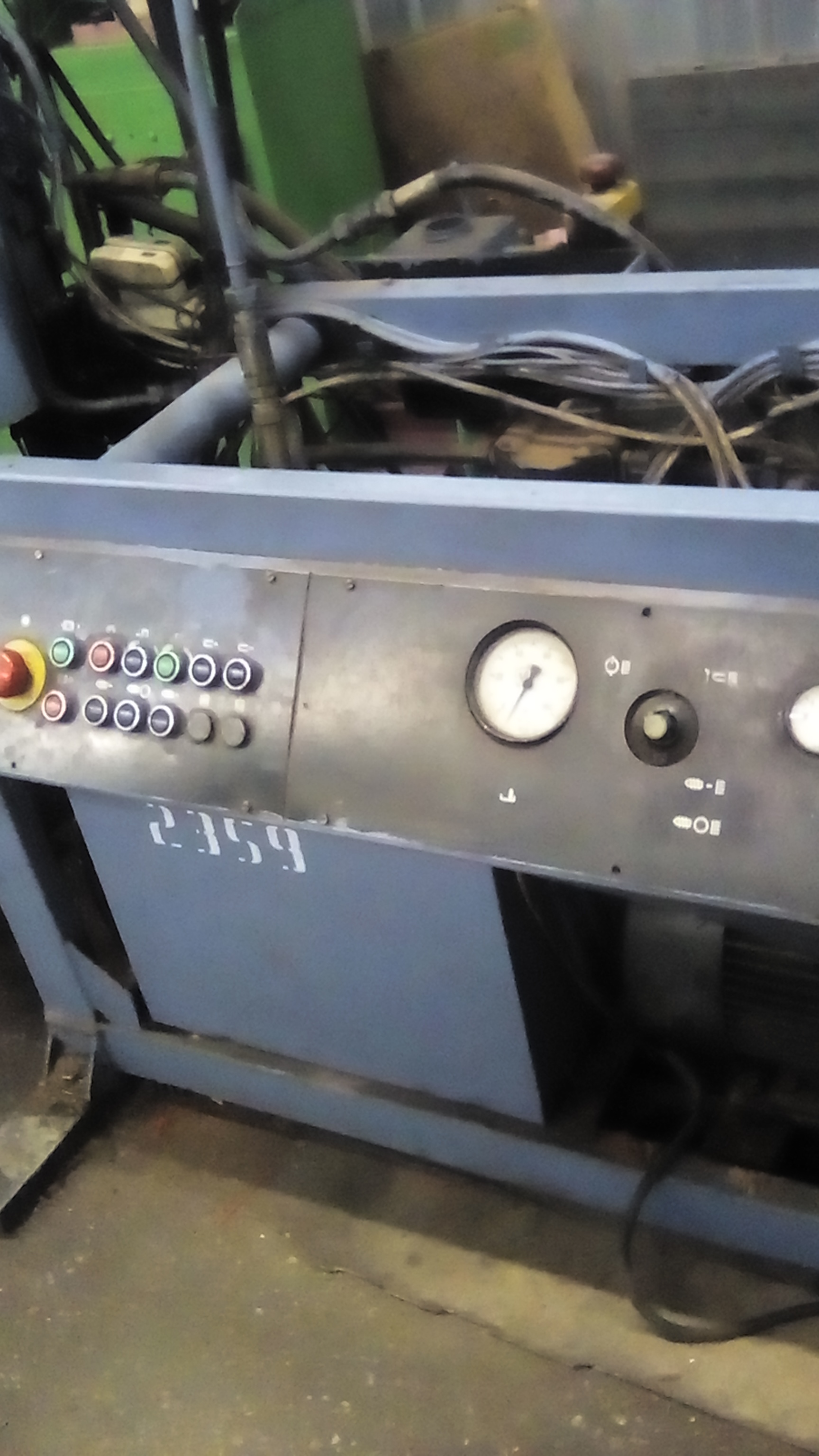

Станок KuASY 60/20

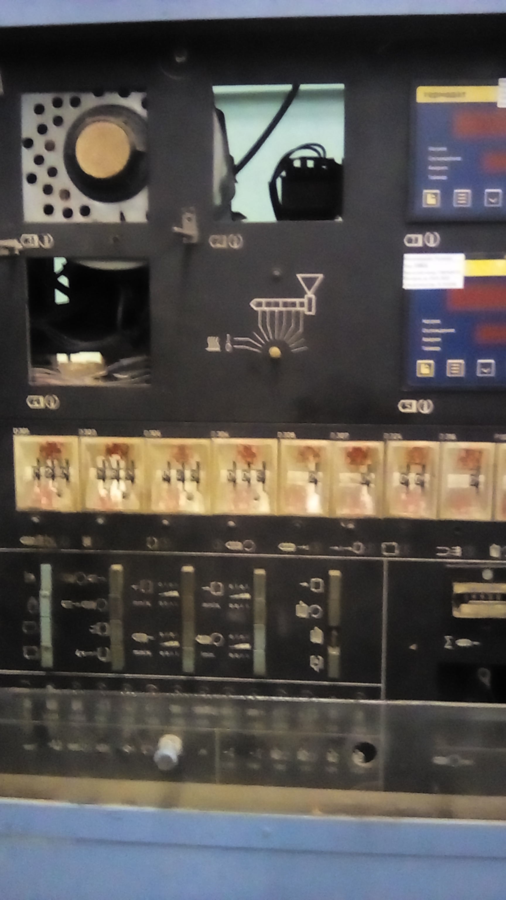

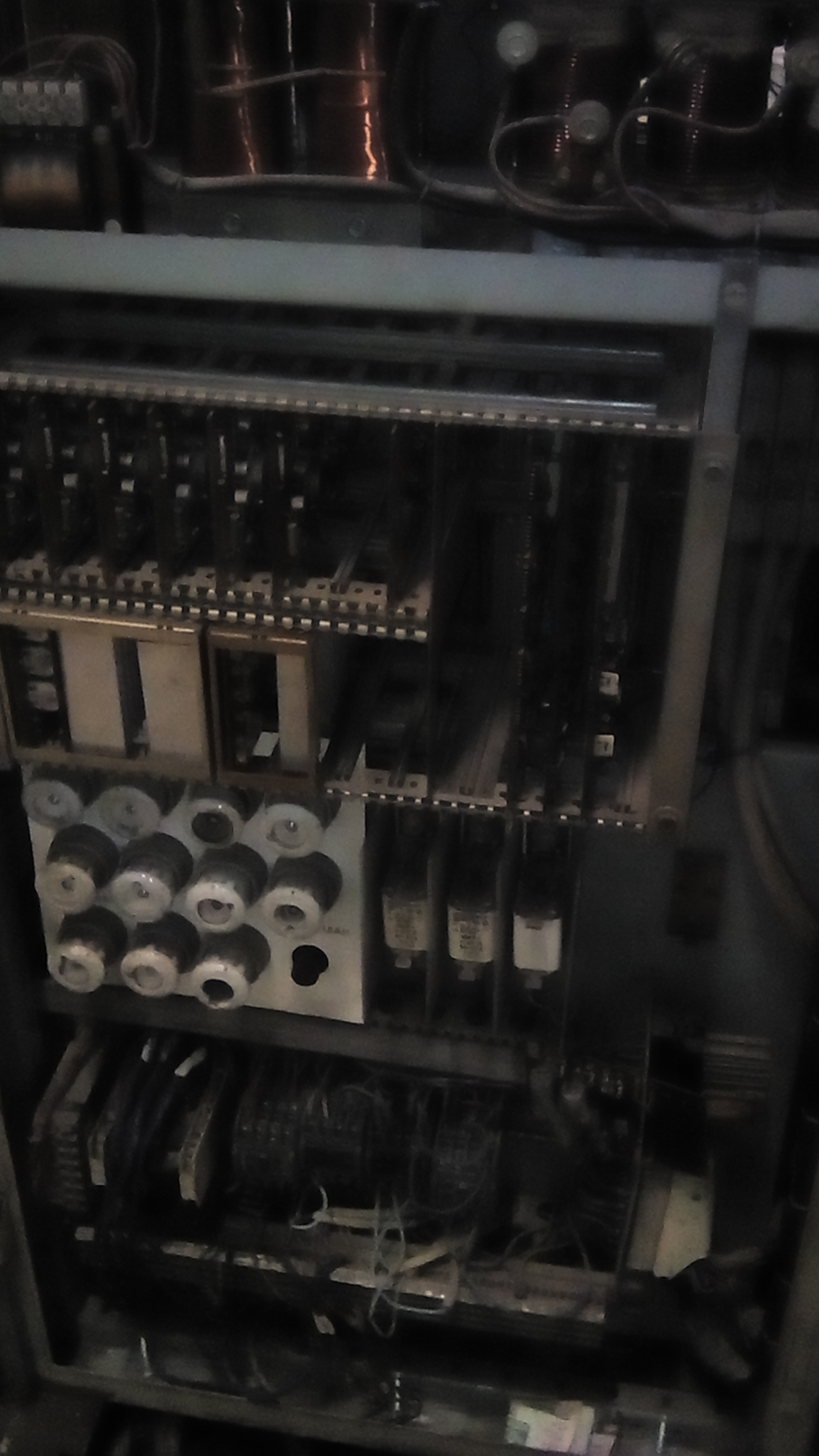

Извиняюсь за качество фото если нужно будет попробую сделать лучше.
Небольшие пояснения к фото.На фото представлено часть термопластавтомата с фартуком на котором смонтированы кнопки управления и отдельно шкаф управления.С одной стороны шкафа управления расположены тумблеры временных выдержек ,светодиодная индикация режимов и аварийных состояний и соответственно кнопки режимов и кнопки настроек режимов.С другой стороны шкафа управления находится корзина электронных плат.С правой стороны корзины находится три большие платы управления "головной мозг" процессор SAE 20-51,плата временных выдержек SAE 06-51,индикационная плата EFE 15-51.C левой стороны корзины находятся небольшие платы электронных ключей 6 шт.название забыл в понедельник уточню и одна платка с диодами.Блок питания думаю можно не комментировать

Уже лучше. Фото нужно делать при хорошем освещении. Теперь скачиваете всё , что найдёте, на KuASY, выбираете нужное и распечатываете. Вам в первую очередь нужна циклограмма и схемы платы входов - выходов и блока питания (это важно!).
Во вложении - пример списка плат. Ну и плата выходных ключей - download/file.php?id=27536
Вложение с расширением .txt отказалось загружаться, поэтому -
Состав блока электроники ТПА KuASY-1400 (II) с электронным управлением:
1. Плата SAE 20-51.01 (ЦП) - 1 шт.;
2. Плата SAE 06-51.01 (таймеры) - 1 шт.;
3. Плата SAE 15-51.01 (входы-выходы) - 2 шт.;
4. Плата SAE 03-01.01 (вых. усилители 3 А) - 8 шт.;
5. Плата SAE 01-01.01 (блок питания 5 В) - 1 шт.
Выложите, пожалуйста, образы (hex - файлы) EEPROM (циклограмму), расположенных на плате ЦПУ. А то может случиться так, что у кого-то "слетела" прошивка, а предпоследний KuASY этой модели сдали в металлолом/на драгметаллы неделю назад. Готов предоставить программатор "ТРИТОН" в ближайшее воскресенье или ближе к Новому Году.
Вдогонку. Немного недоделанное ТОиРЭ на KuASY-1400. Ознакомитесь с условными графическими обозначениями.
KuASY-1400.pdf
(322.16 КБ) 99 скачиваний
Последний раз редактировалось Woolfy 24 окт 2020, 11:24, всего редактировалось 1 раз.
